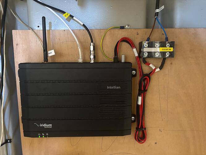

FF Переделка питания 24 VDC на Iridium Certus C700
09.11.2025

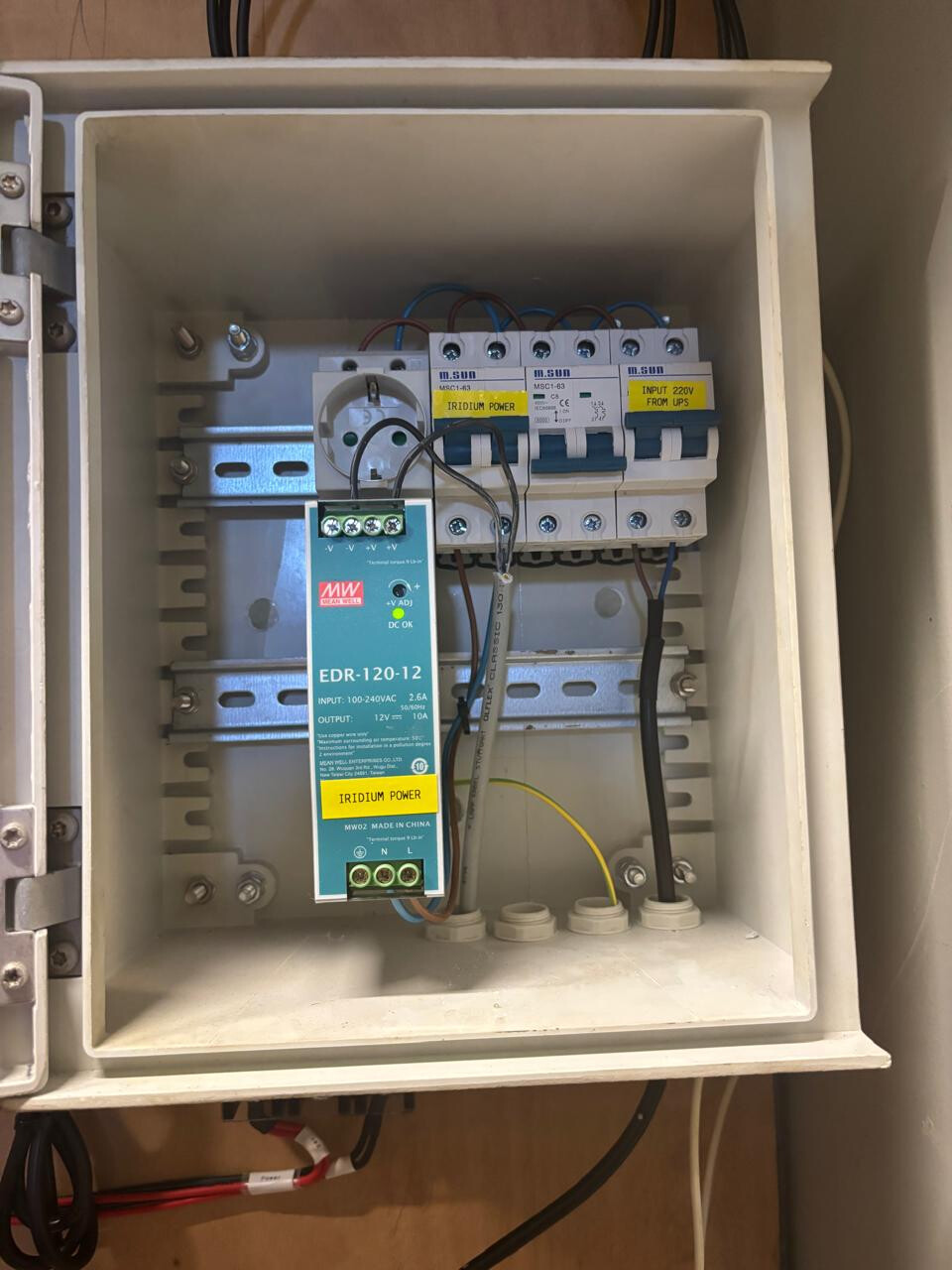

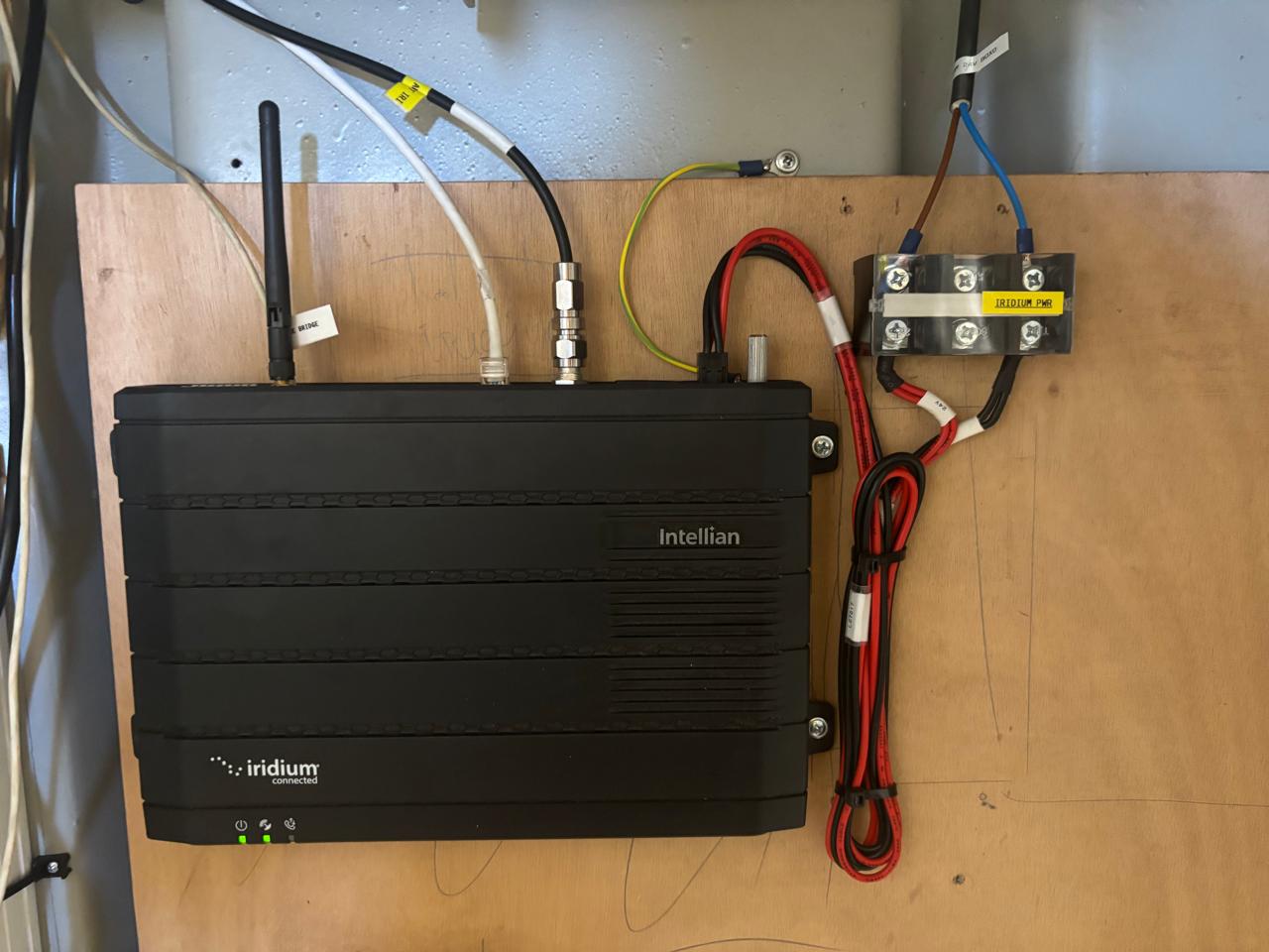

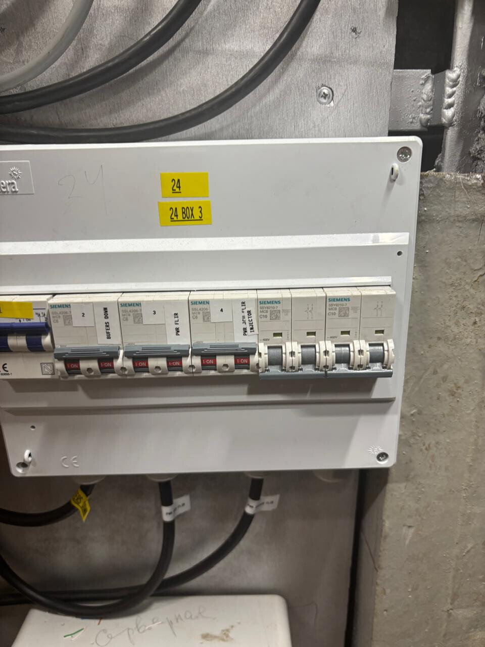

Было замечено очень глупое инженерное решение повесить целый щит на переборку с блоком питания 12А который питается от розетки для питания Iridium, когда на щите с 24 В стоят два свободных не занятых автомата. Протянут новый кабель под питание, переделано заземление и укорочены и уложены красиво кабеля до Iridiuma. В работе без замечаний.
