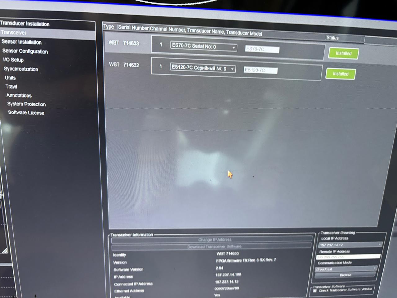

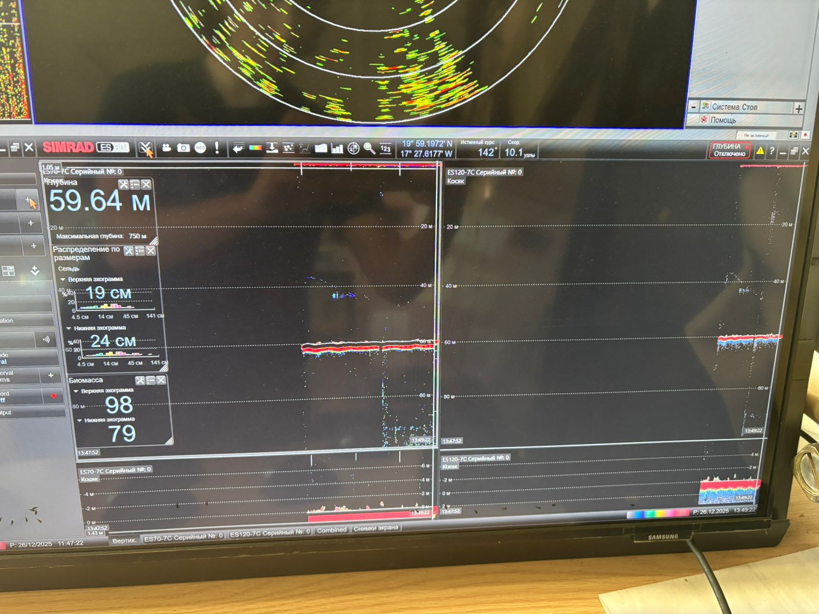

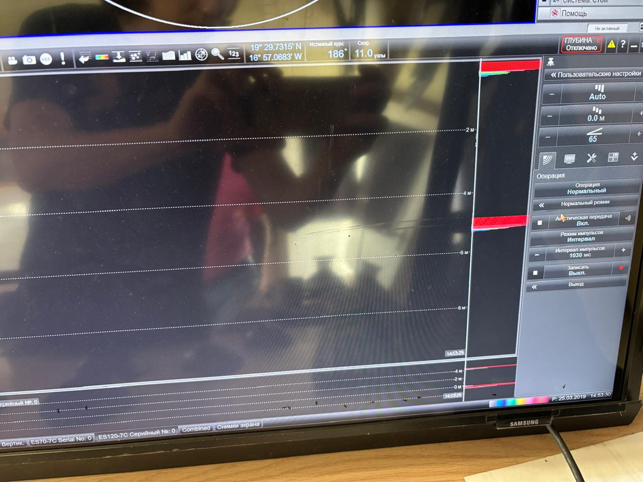

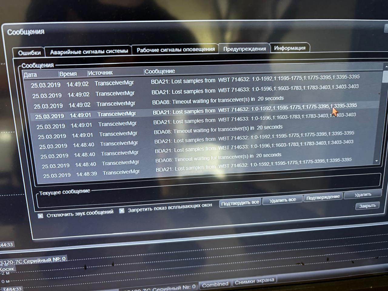

Попросили штурмана настроить им 3ю частоту эхолотов ES80. Для 120 кГц стоит отдельный компьютер, но функционал ES80 позволяет добавлять несколько приемопередатчиков в программу. Поэтому принято решение было подсоединить к свитчу два кабеля RJ45 от WBT 70-7c kHz и 120-7c kHz. При настройке руководствуясь мануалом по настройке эхолотов все было сделано согласно инструкции но при дальнейшем включении двух частот с одного ПК. То картинка и протяжка эхолота практически не двигалась около 1см в 20сек. В чем заключается проблема с подключением и нормальной работы двух эхолотов на одном ПК еще выясняется. Прикладываю фото ошибок возникающих при включении на излучение двух эхолотов с одного ПК.
Дополнение:
Проблема решается установкой свитча с портами поддерживающие 1 Гбит/с и эхолоты начинают стабильно работать с одного ПК.
Ахахха. Ну вот видишь в чем проблема то была. Я как-то был уверен что ты использовал гигабитный свитч )) Откуда у тебя вообще сотки в 2025 году )))
