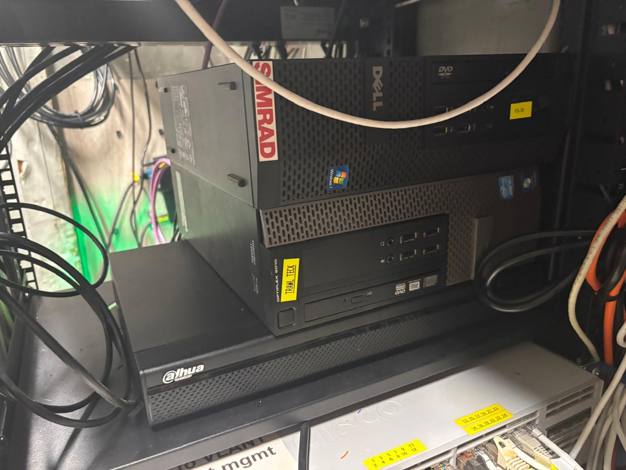

При передаче дел был принят видеорегистратор Dahua и 4 энкодера для передачи и записи экрана в нвр ( Dahua NVR Share). Приступил к установке и настройке NVR, были поменяны на общий пароль для видеорегистраторов в судовой сети, также изменен IP адрес с 192.168.40.55 на **192.168.40.151 **

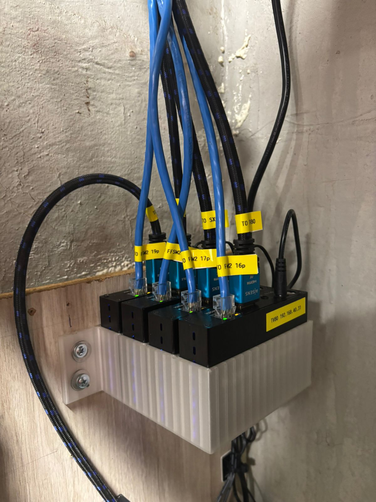

При помощи ПКРЭ Хоченкова А. и его супер принтера распечатали крепление сразу под 4 кодера для лучшего использования пространства. Кодеры настроены и им присвоен пароль отличный от начального 12345. Проведены кабели RJ45 UTP от места установки кодеров до свитча FFSW2, проделано подключение и настройка портов с помощью PUTTy.

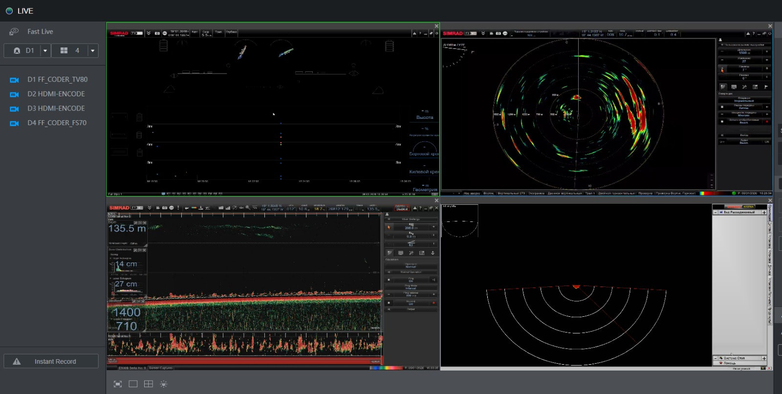

06.01.2026
