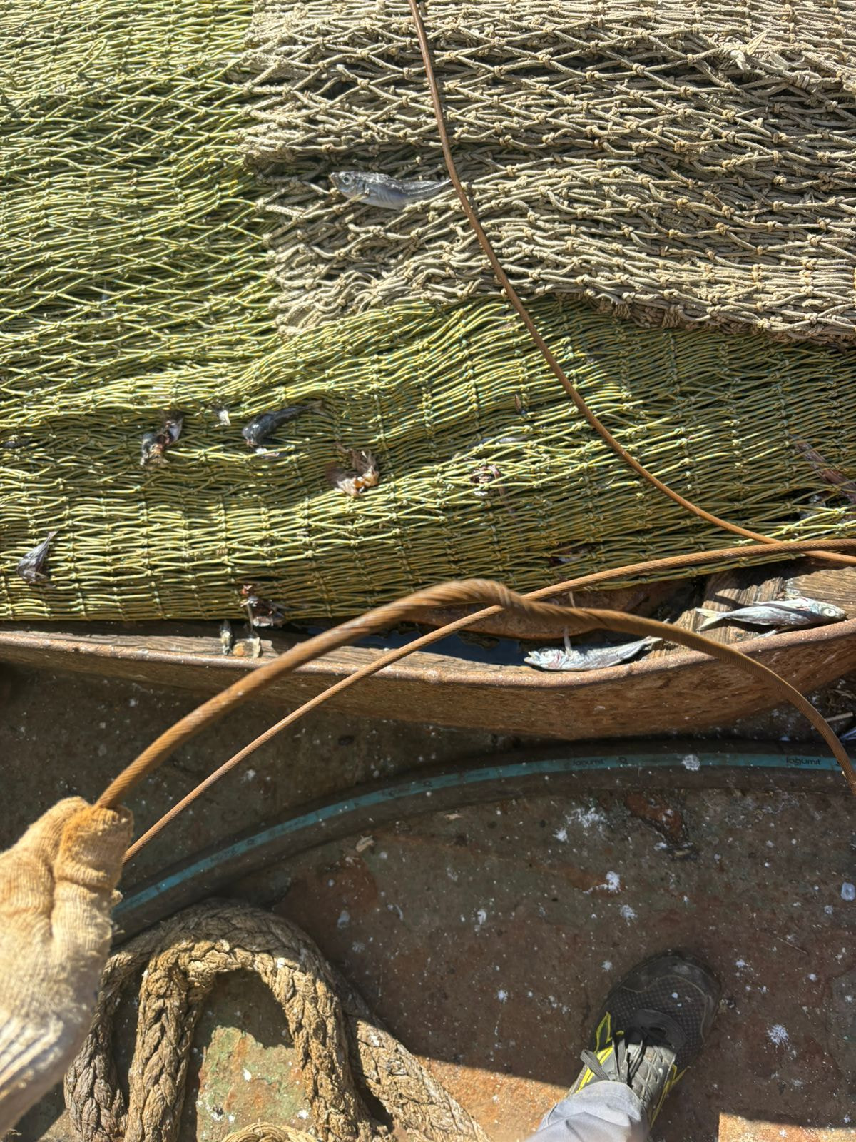

Тралмастер сообщил что кабелю плоховато на левом трале сильно погнут. Пошел проверять а его вывернуло как при родах, принято решение вырубать 15м до нормальной части кабеля без особо сильных повреждений внешней брони.

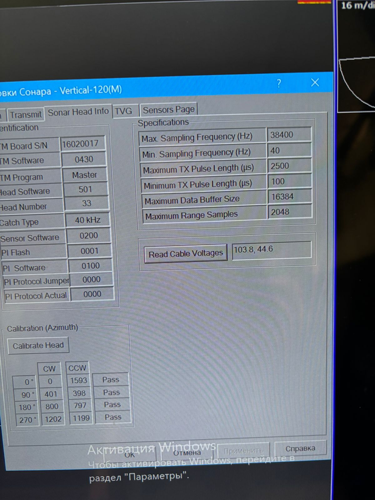

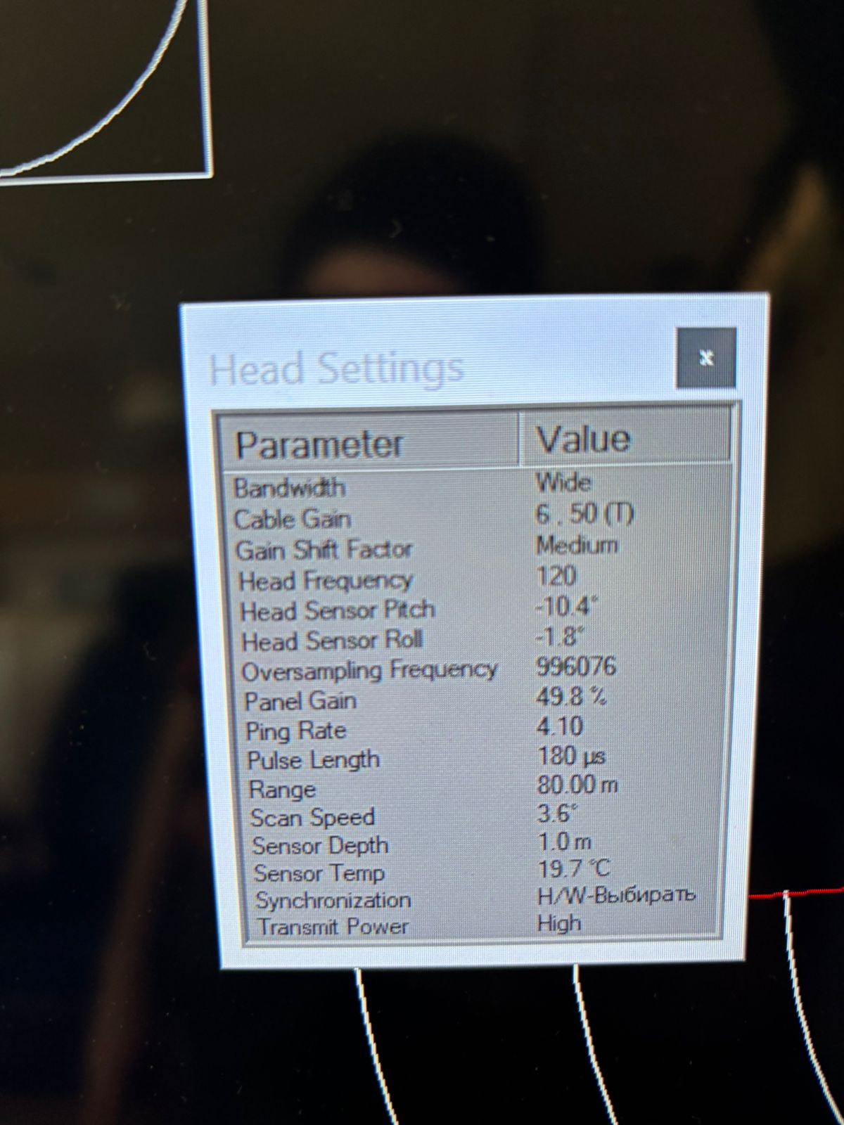

Обрезка кабеля 15м и переподключение прибора.Переделка соединения , проверка работоспособности на палубе и в воде. В работе без замечаний.
Вырезано в общем с кабеля ЛБ 15м.
