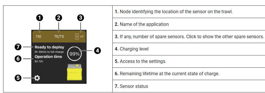

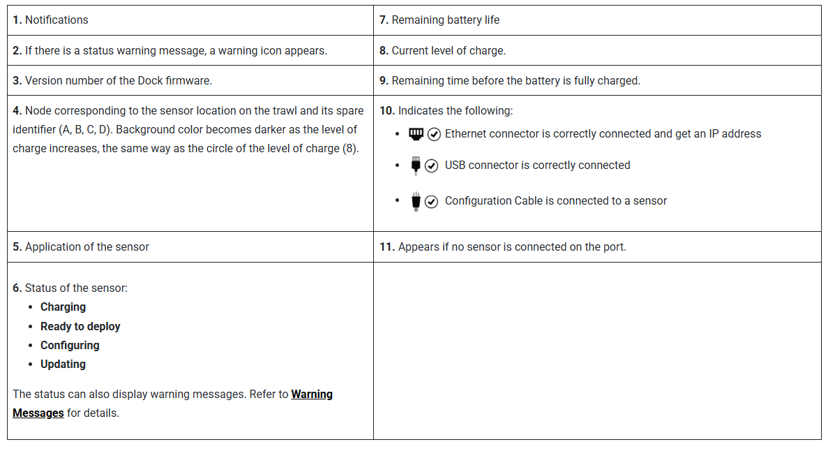

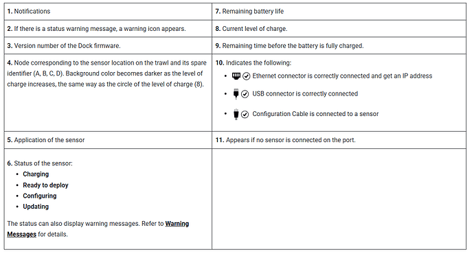

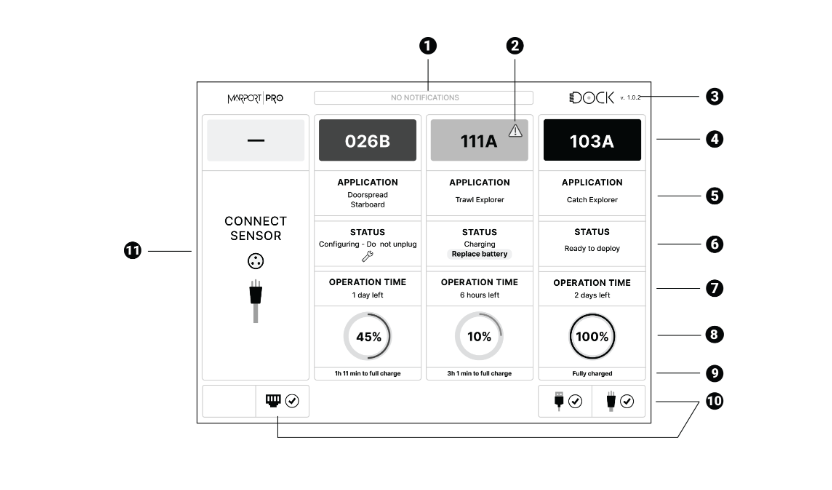

Во-первых, она имеет свою новую док станцию зарядки MARPORT Dock Pro Smart Charger.

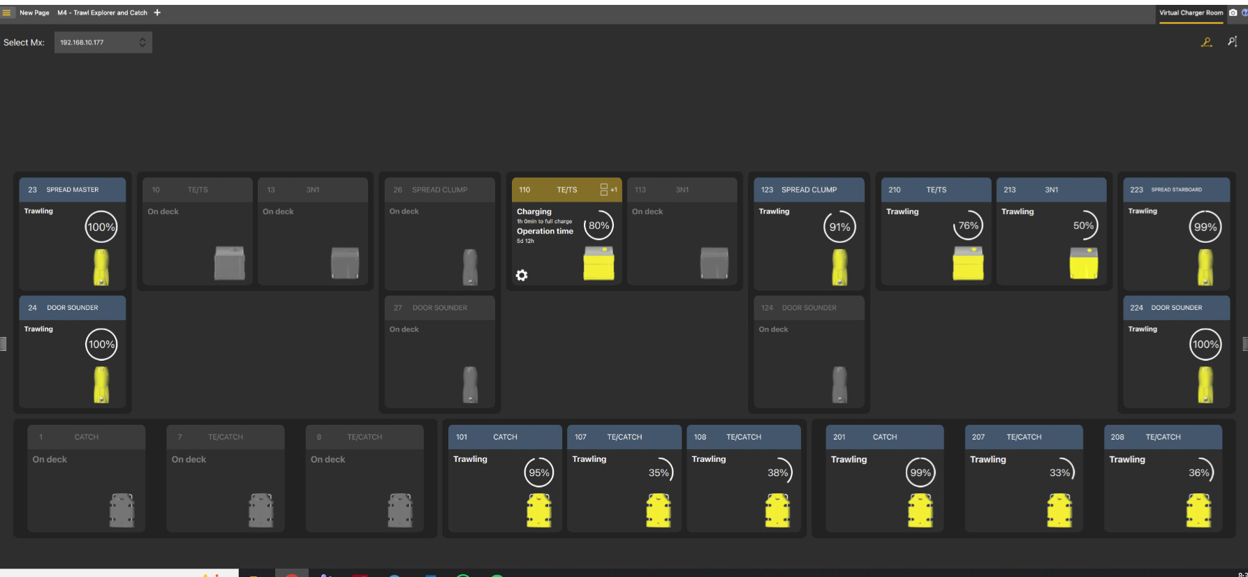

Которая в свою очередь имеет многофункциональный ЖК дисплей. Который показывает сколько времени осталось до полной зарядки датчика. Делает тест все внутренностей датчика на поиск ошибки и делает предупреждения. Имеет выход под RJ45, т.е может быть включен как сетевое устройство для просмотра оставшегося времени зарядки прямо с любого ПК и телефона! Имеет удобный интерфейс который позволяет сразу же делать настройку через эту док станцию без подключения кабелем конфигурации к ПК. Имеет так называемую VIRTUAL CHARGING ROOM внутри программы Scala2 в которую можно добавить все датчики и отслеживать их заряд.
В общем это очень полезная зарядная станция превосходящая по своему функционалу все что сейчас имеется на рынке датчиков системы контроля лова. Но теперь мы переходим к самому интересному!
