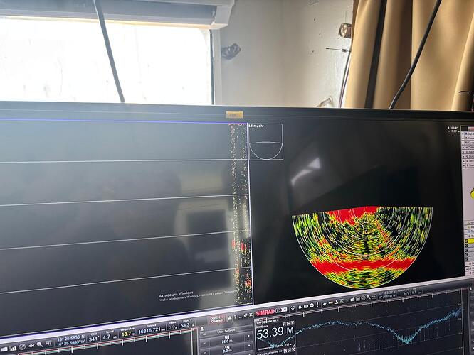

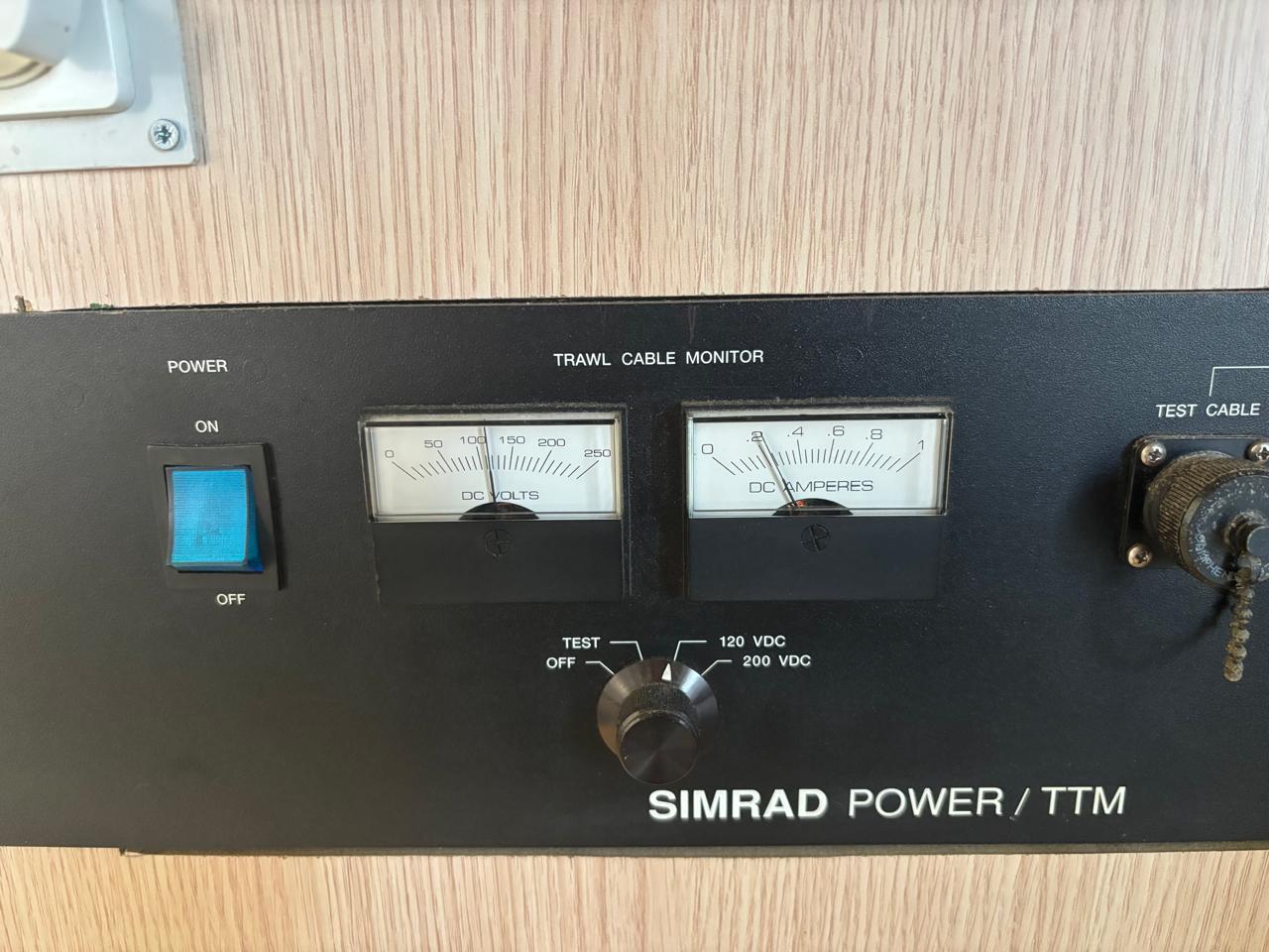

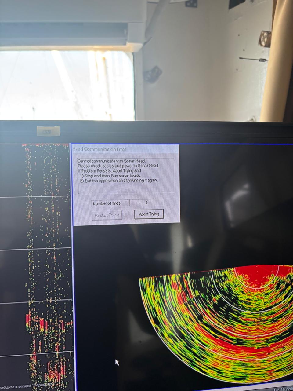

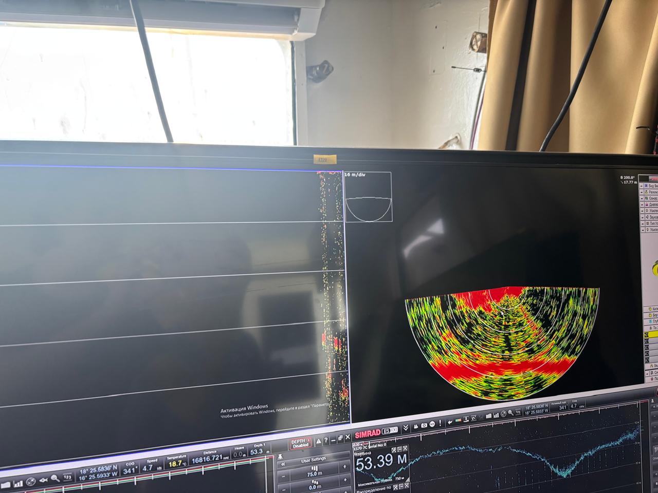

При постановке левого трала как только прибор опустился в воду пошли очень сильные помехи. И начала терятся связь с сонаром на ТЗ. Было принято решение брать до прибора и перевесить с правого трала на левый. Но при дальнейшей постановке произошел обрыв кабеля и на правом приборе. Вырубка 20 м кабеля с ЛБ Экстренно переделано подключение ТЗ s/n 1005062 ЛБ, и дальнейшая постановка трала. Далее было вырублено 40 м кабеля ПБ s/n 0810032 и также переделано подключение к прибору. Переделка соединения pigtail, проверка работоспособности на палубе и в воде. В работе без замечаний.
