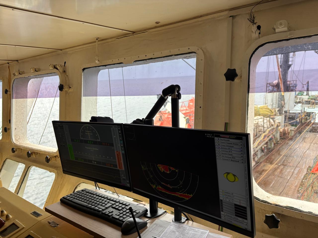

После получения снабжения и штатива настольного для Видеокамеры принялся за ее установку.

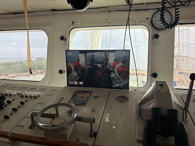

Выбрано место за мониторами лебедчика, что не заслонять вид на доски и палубу лебедчику камерой. Также подключены кабель питания в камеру для постоянного бесперебойного питания. Подключен кабель HDMImini в камеру для вывода изображения в реальном времени на монитор. Закрепление всех кабелей стяжками и остаток кабеля питания. Монтаж прошел успешно, штурмана довольны теперь не надо им в полу повернутом состоянии находится на выборке.
На ремонте желательно переделать стойку штатива и проложить кабели так, чтобы она была с подволока и было отчетливее видно слип. Пока что работаем в таком режиме.
