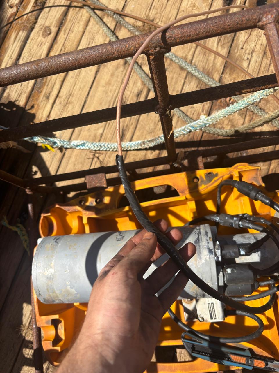

FF Кабель ИГЭК ПБ s/n 0810032 износ палубной части. Переделка соединения Pigtail и обслуживание FS70
31.10.2025

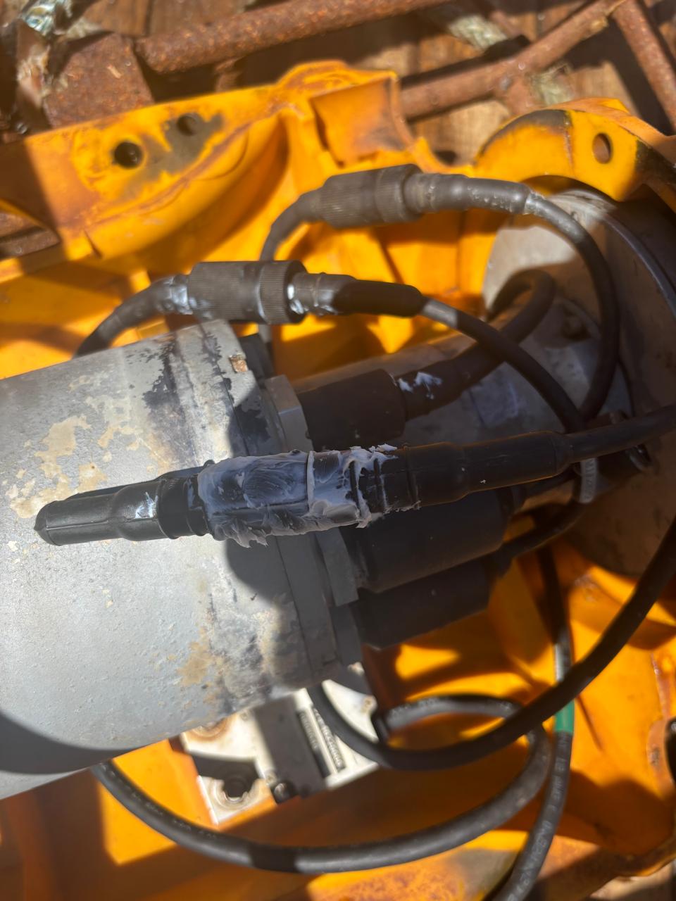

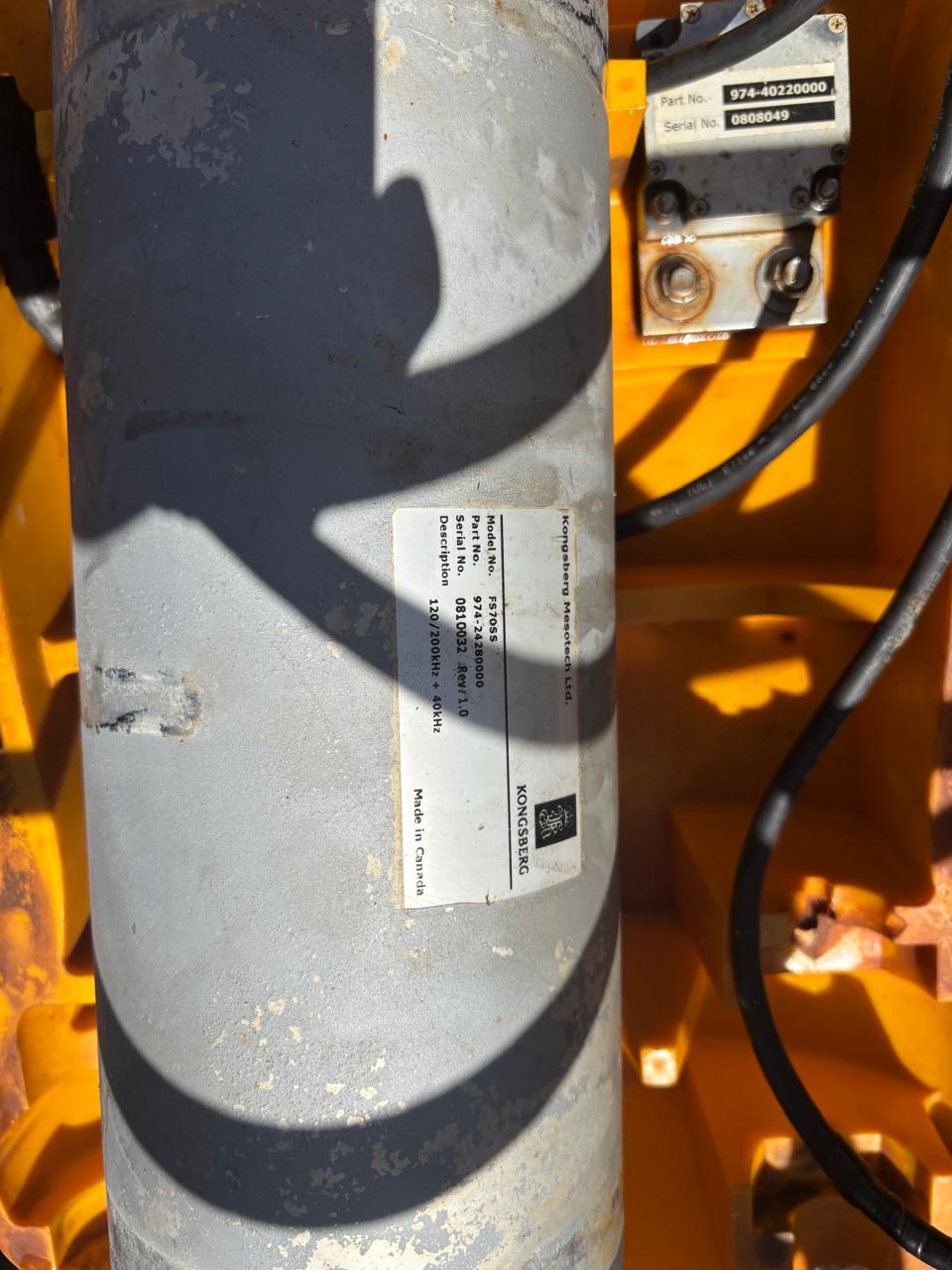

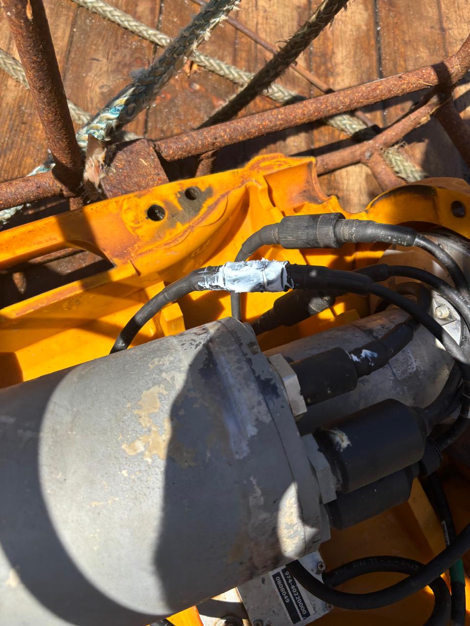

При выборке было замечено что рабочая часть кабеля на палубе имеет лопнувшую броню в нескольких местах. Было принято решение вырезать 20м поврежденного участка до прибора. Переделано соденинение хвостика Pigtail для наращивание соедининтельного кабеля с центральной жилой и броней. Также обслуживание всех герморазъемов на ТЗ s/n 0810032 ПБ. Переделка соединения , проверка работоспособности на палубе и в воде. В работе без замечаний.
