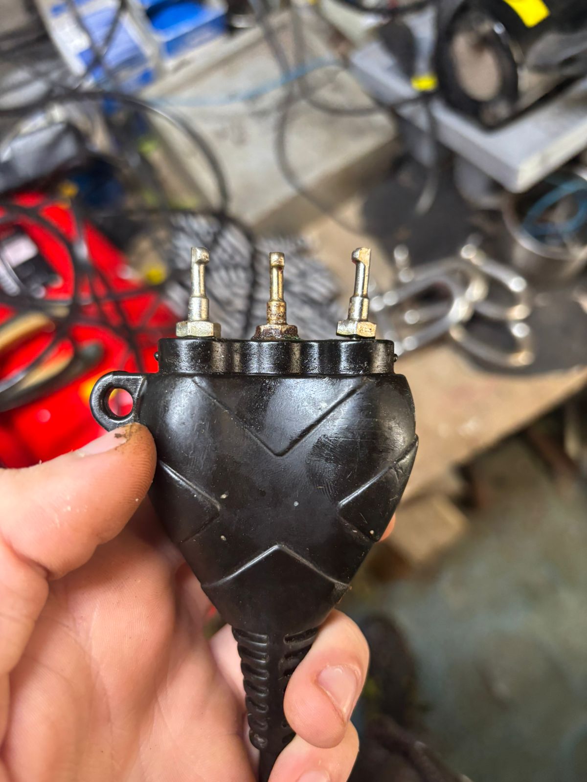

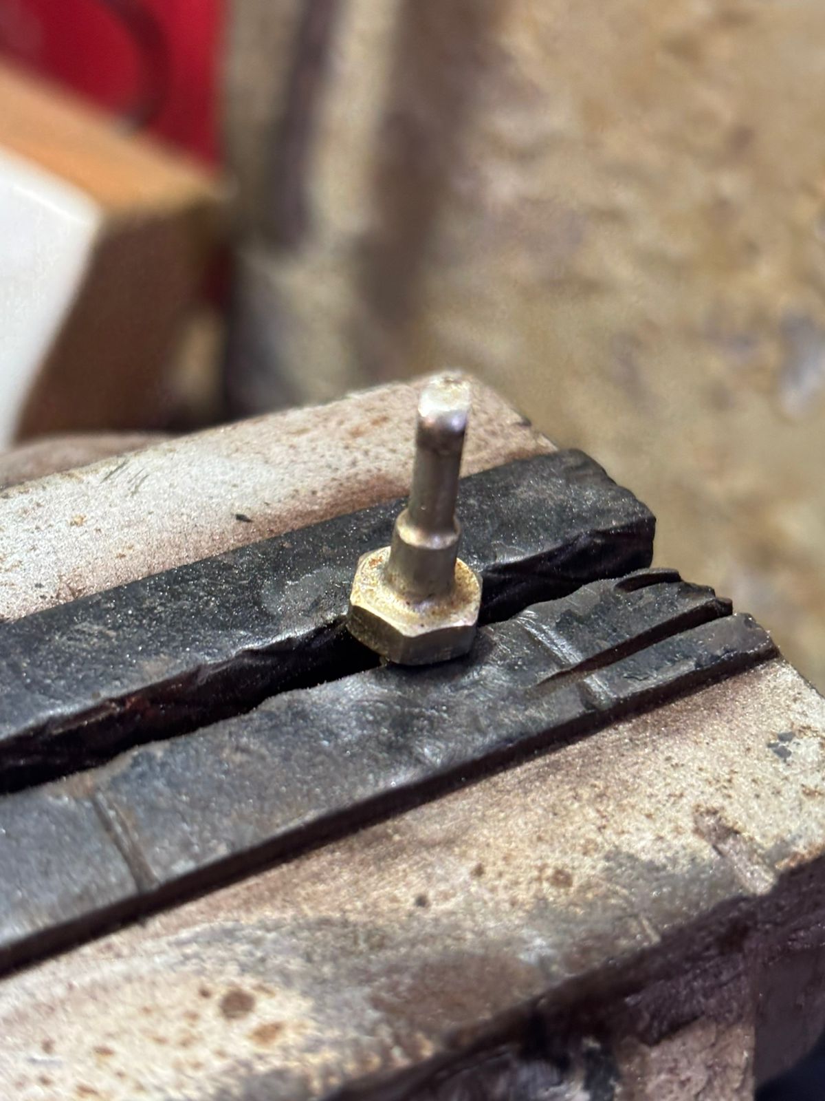

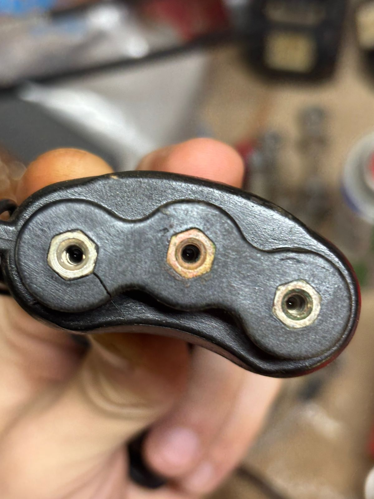

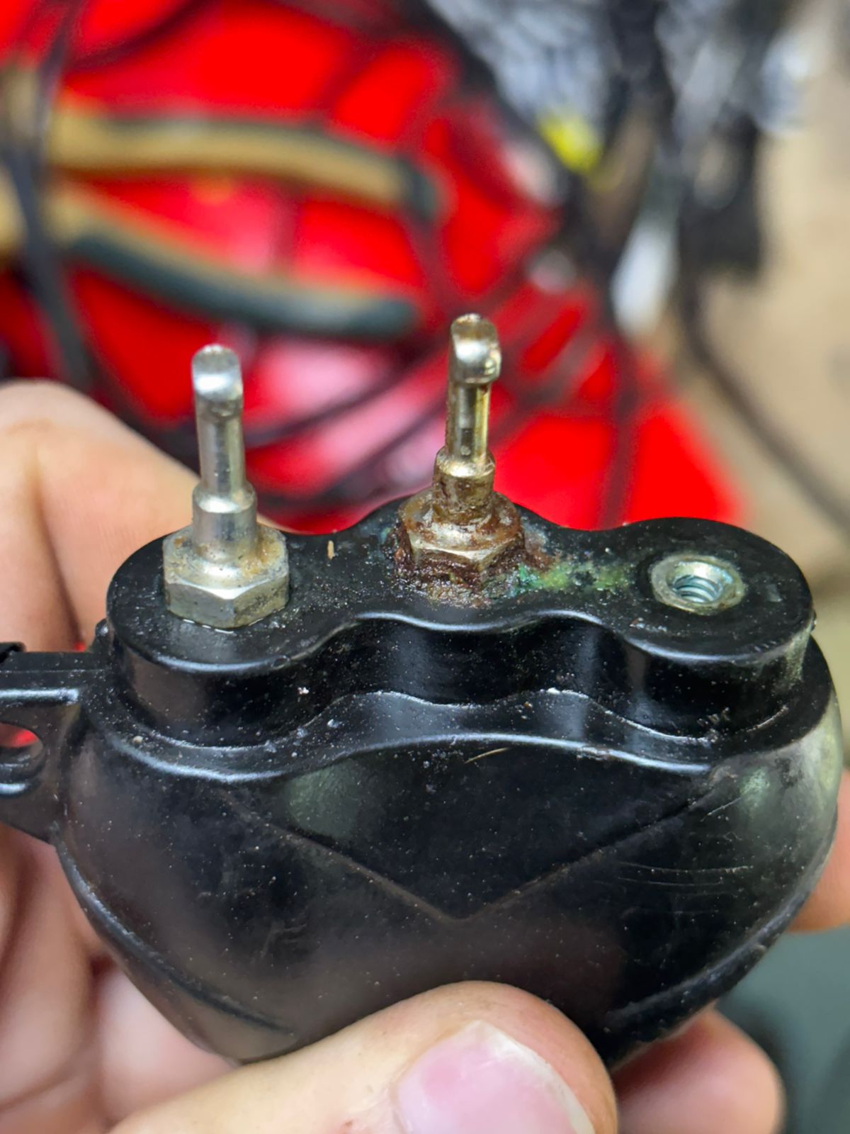

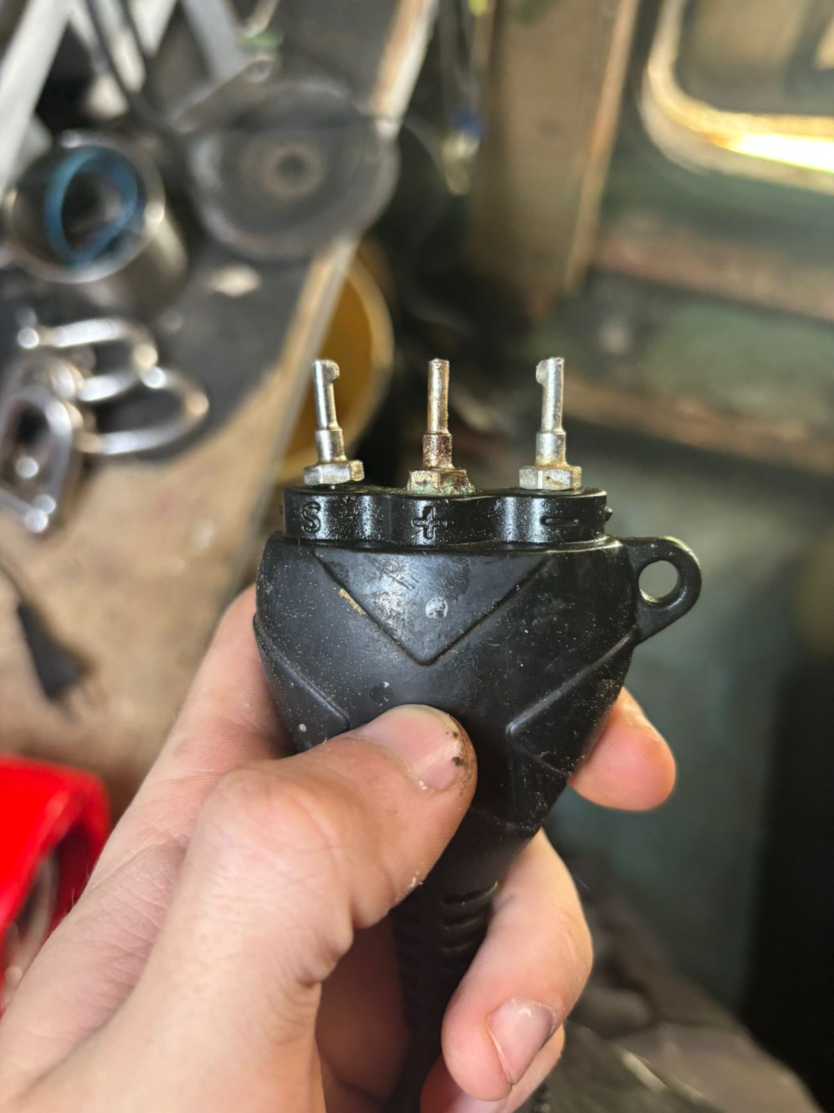

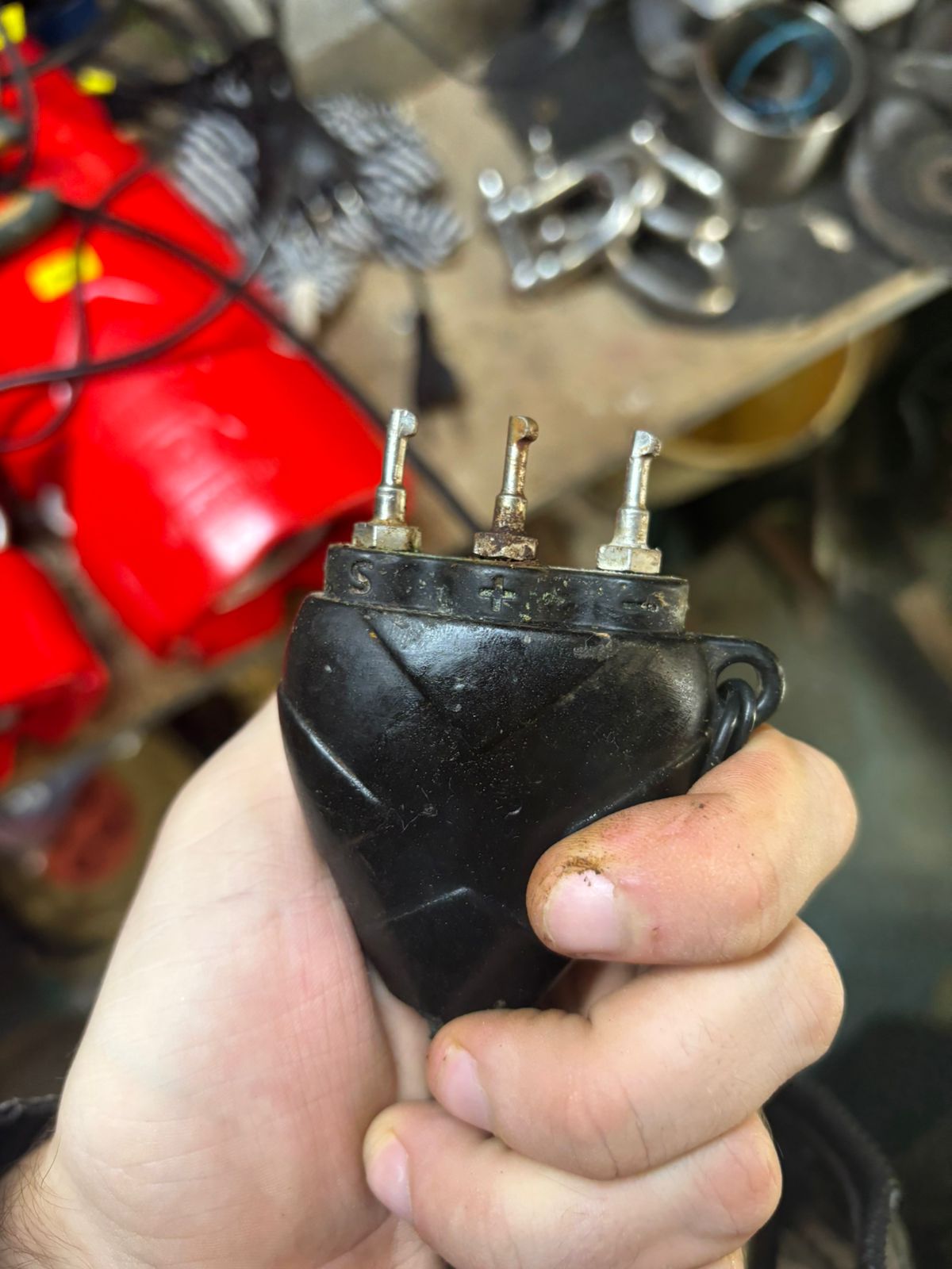

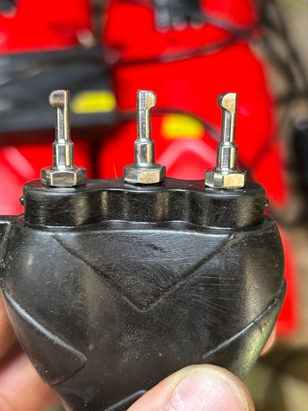

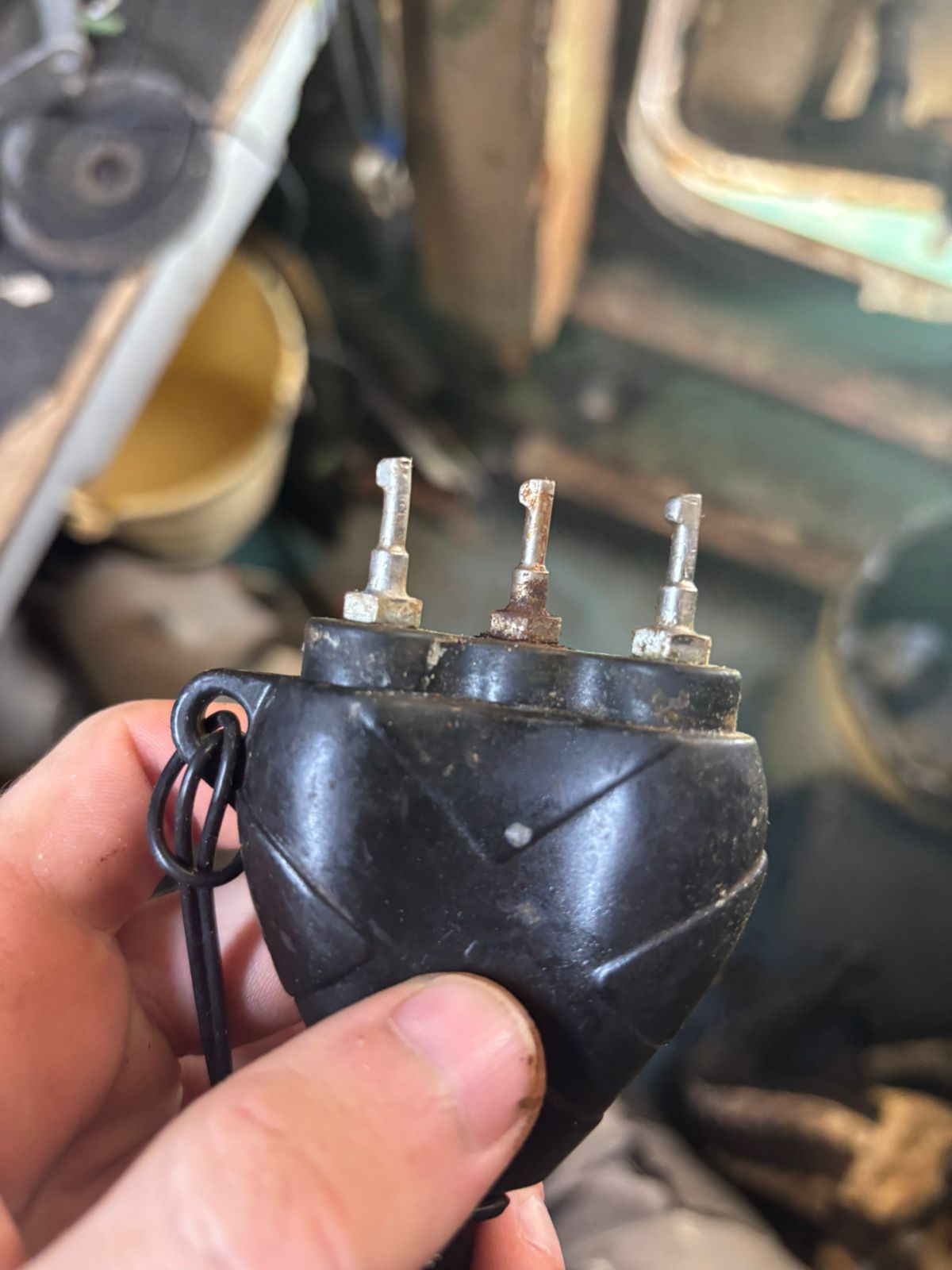

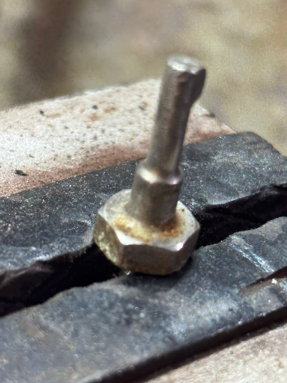

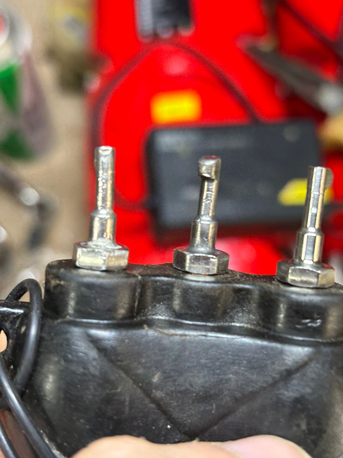

Перестали корректно заряжаться датчики на палубе, забрал зарядки для их обслуживания у тральцов. Видно было сильную коррозию на центральном контакте +, и на двух других контактах послабее. Контакты зачищены Contact Cleaner + также бурмашинкой с полировочоной насадкой по металлу. Некоторые контакты были сильно погнуты, в общем те которые получилось восстановить встали обратно на свои места. Поставлено 4 новых вилки контактов. После проверка зарядки на датчиках досок, все заряжало без проблем. В работе без замечаний.
