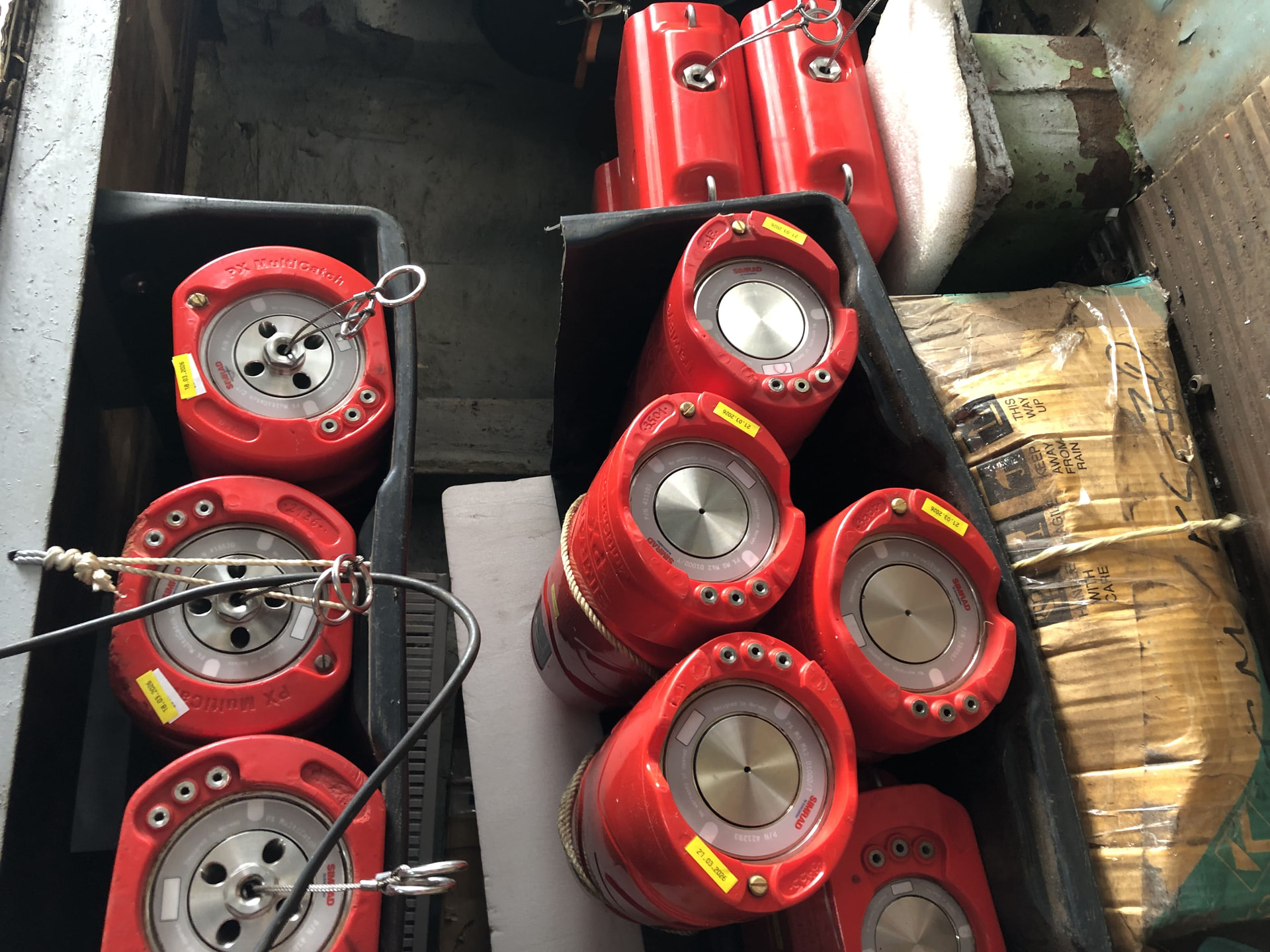

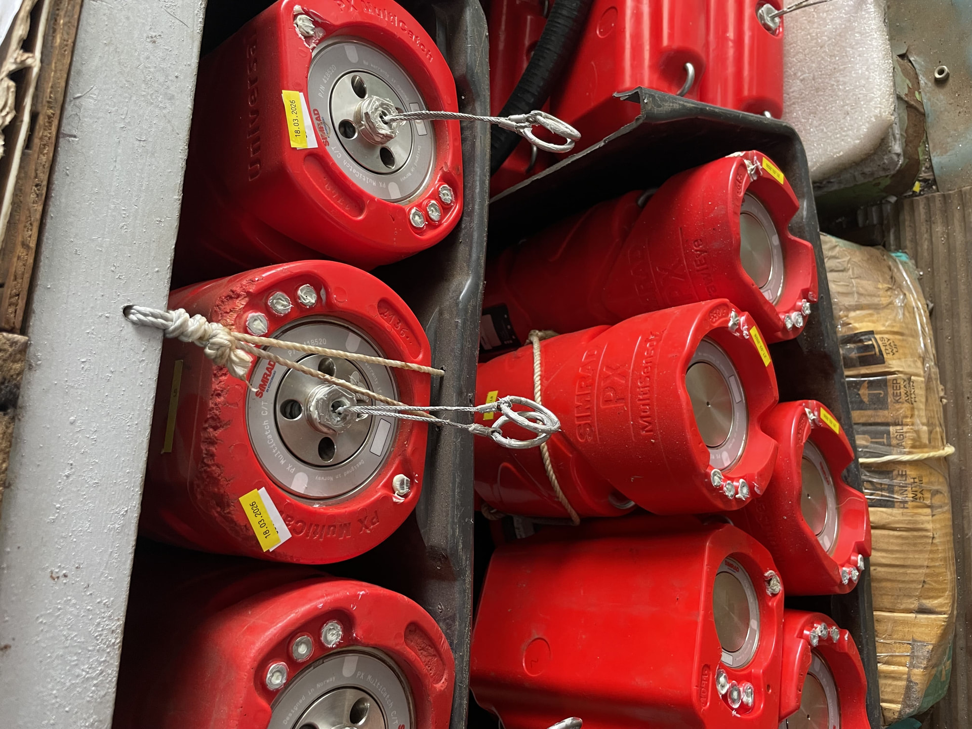

В связи с успешной установкой в течение прошедшего МРТО (09.02-12.03.2026) на борту системы контроля трала Marport, была проведена работа по подготовке к длительному хранению в ЗИП всех датчиков (все рабочие) старой системы SIMRAD (оборудование SIMRAD в рабочем состоянии).
-Промывка и чистка корпусной части.
-Промывка и чистка контактной части.
-Сушка и обработка Molicote для защиты от коррозии в процессе хранения.
- Наклеена маркировка с последней датой зарядки батареи.
- Как только будет найдена подходящая картонная коробка для хранения -упакую.
