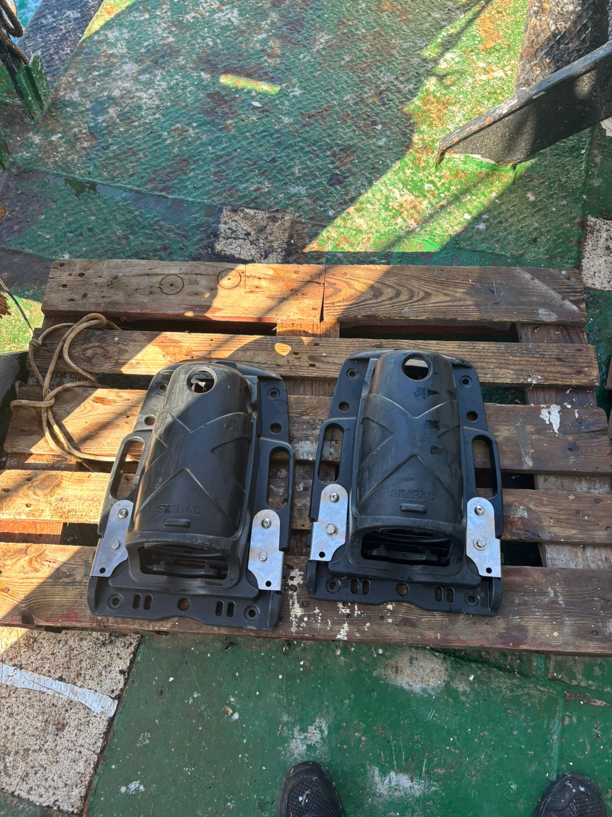

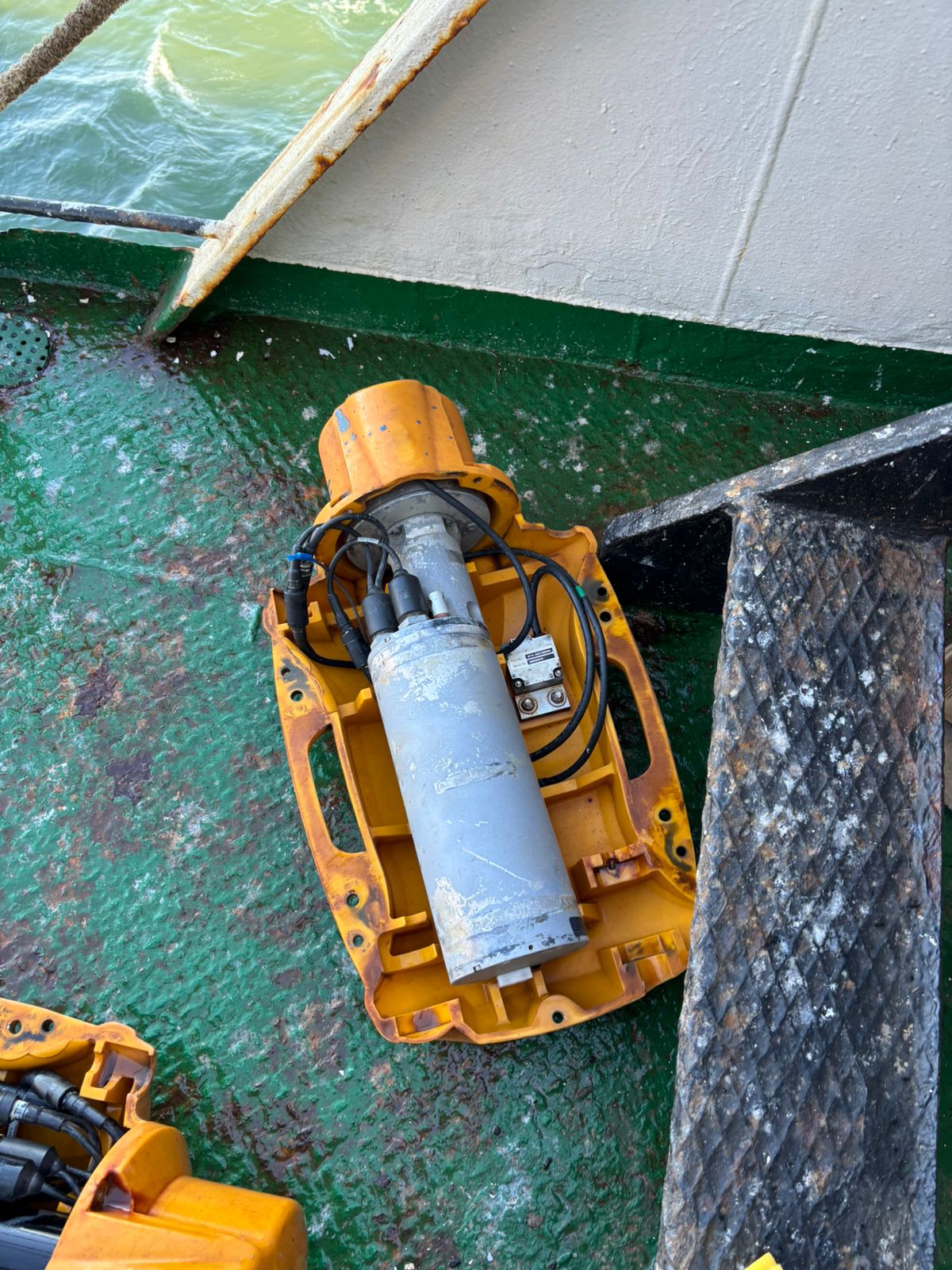

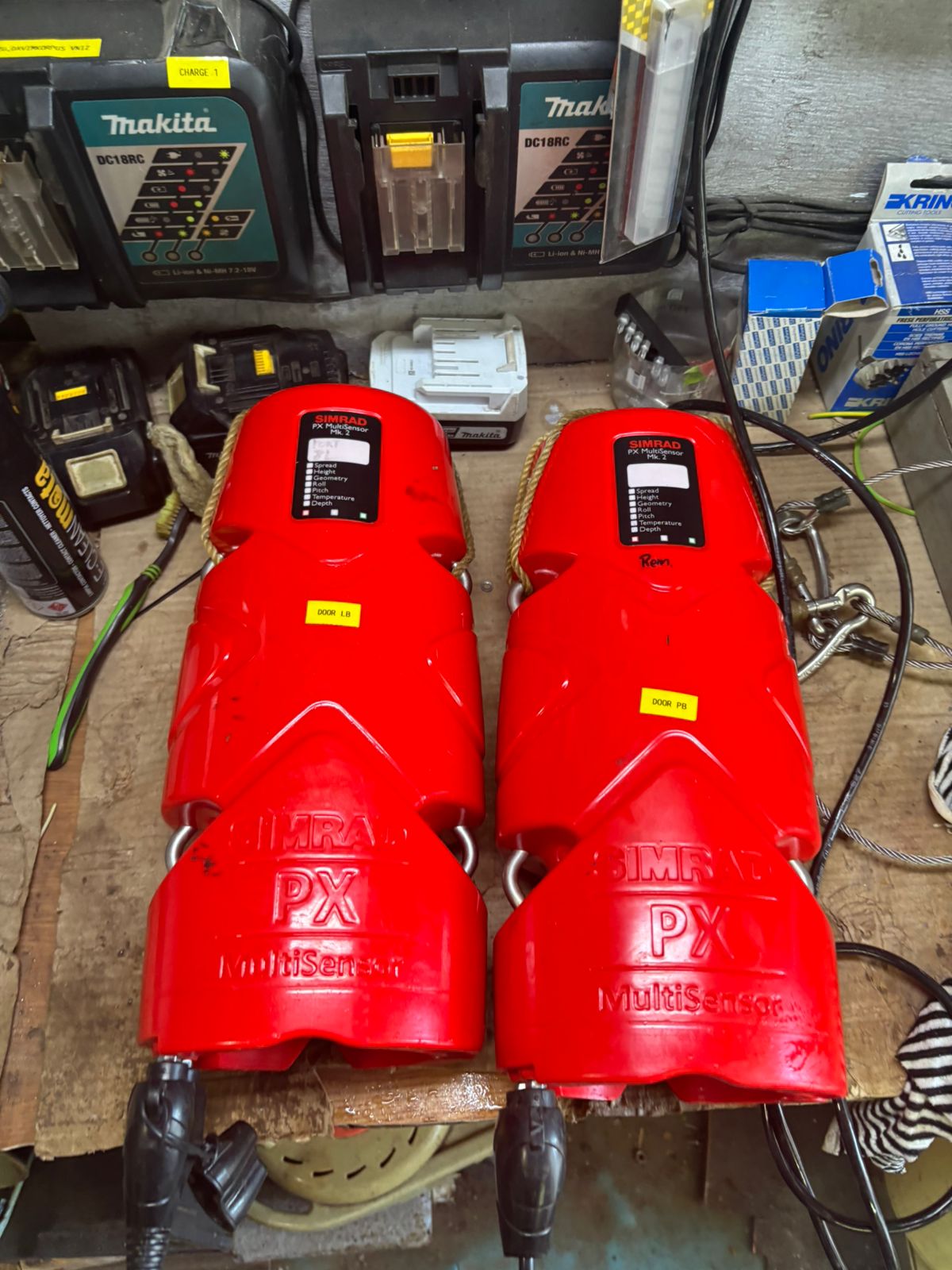

Сняты все датчики и траловые глаза с тралов ЛБ и ПБ. Обслужены полностью и промыты под пресной водой. Также зачищены контакты мягкой щеткой с помощью бурмашинки.

Выполненные работы:
  • Промывка корпусов пресной водой
  • Промывка разъемов зарядки средством Contact Cleaner
  • Сушка
  • Зарядка батареи
  • Профилактика разъёмов зарядки (очистка от загрязнений и ржавчины)
  • Визуальный осмотр уплотнительных колец зарядного входа для выявления возможного смещения из посадочного места

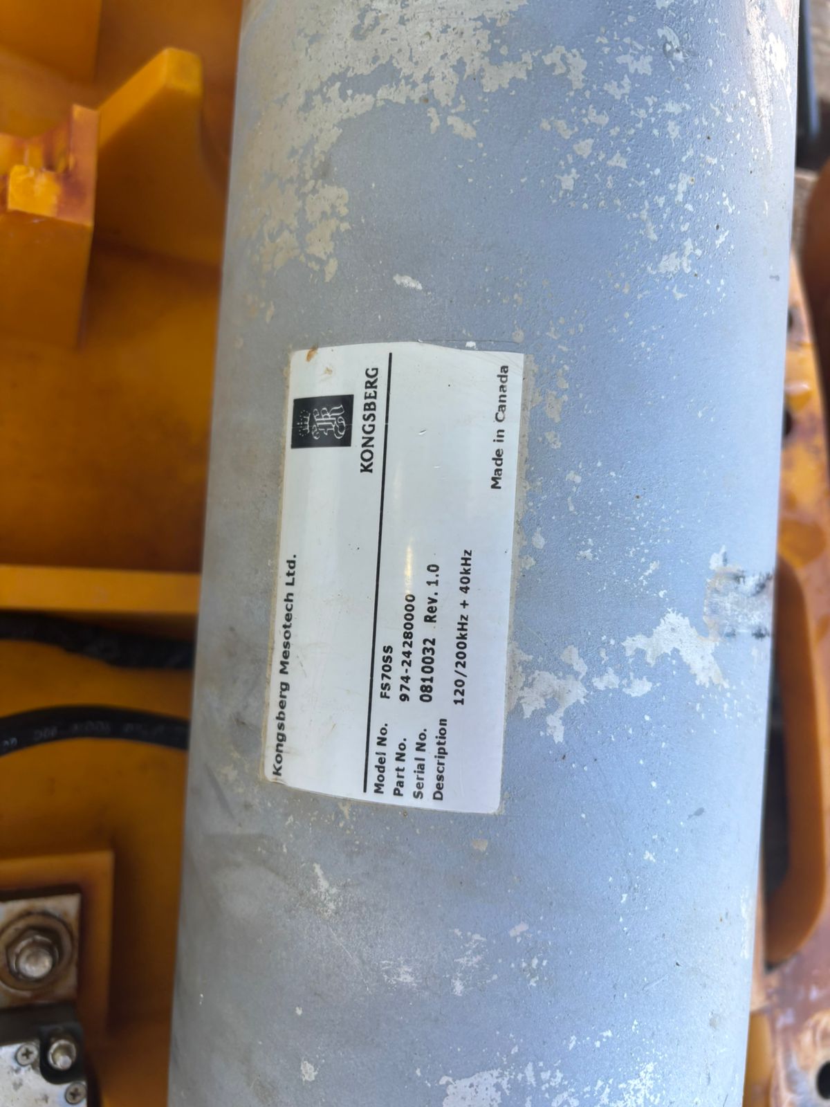

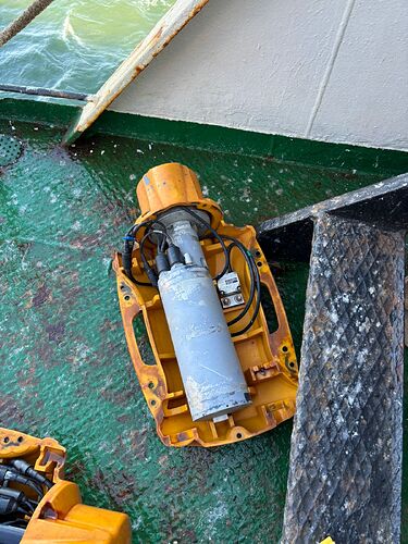

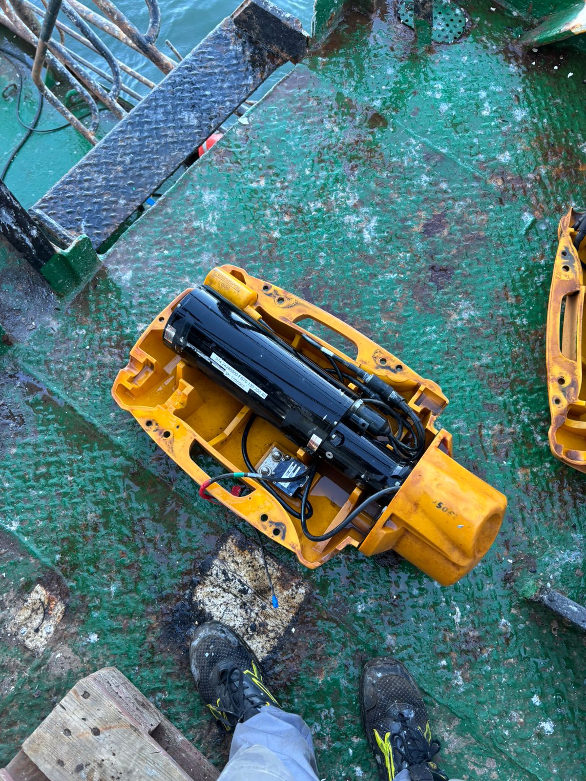

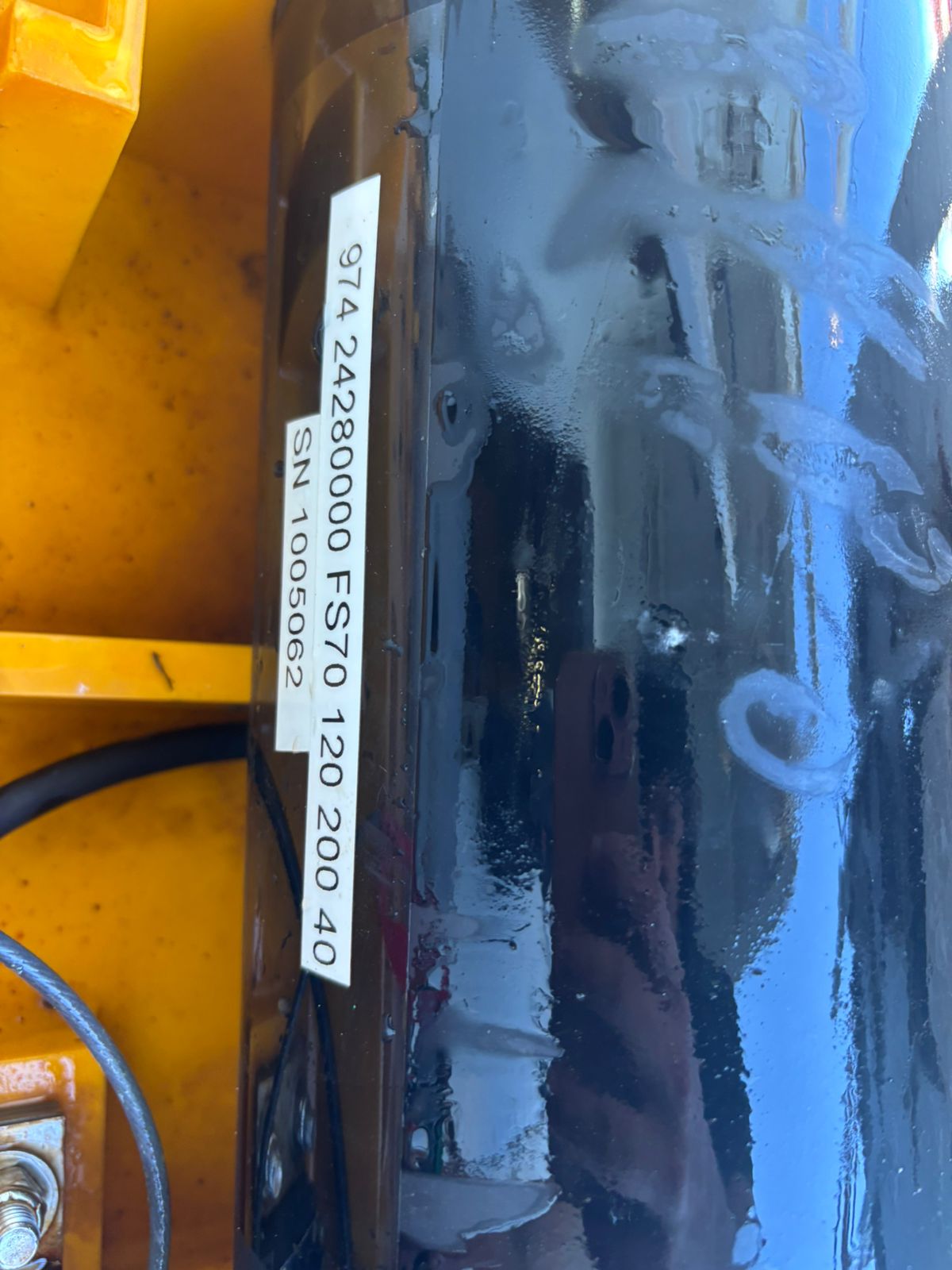

Также промыты под пресной водой и подготовлены в сдачу в сервис два ТЗ SIMRAD FS70 с серийными номерами s/n 0810032 и s/n 1005062.
