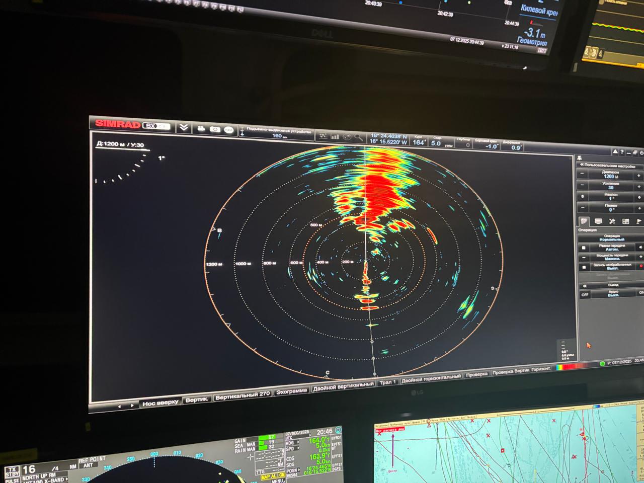

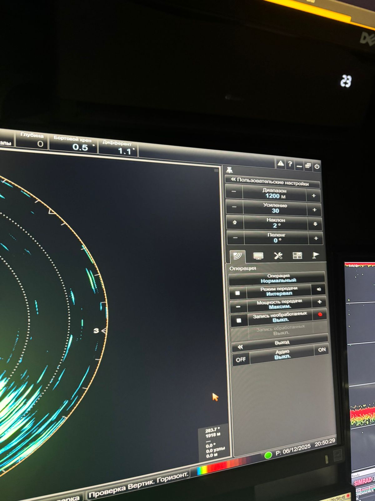

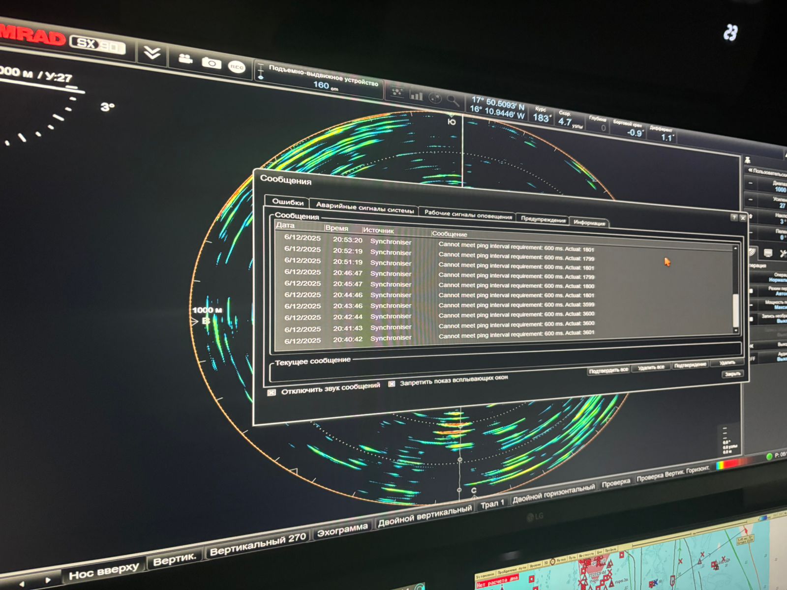

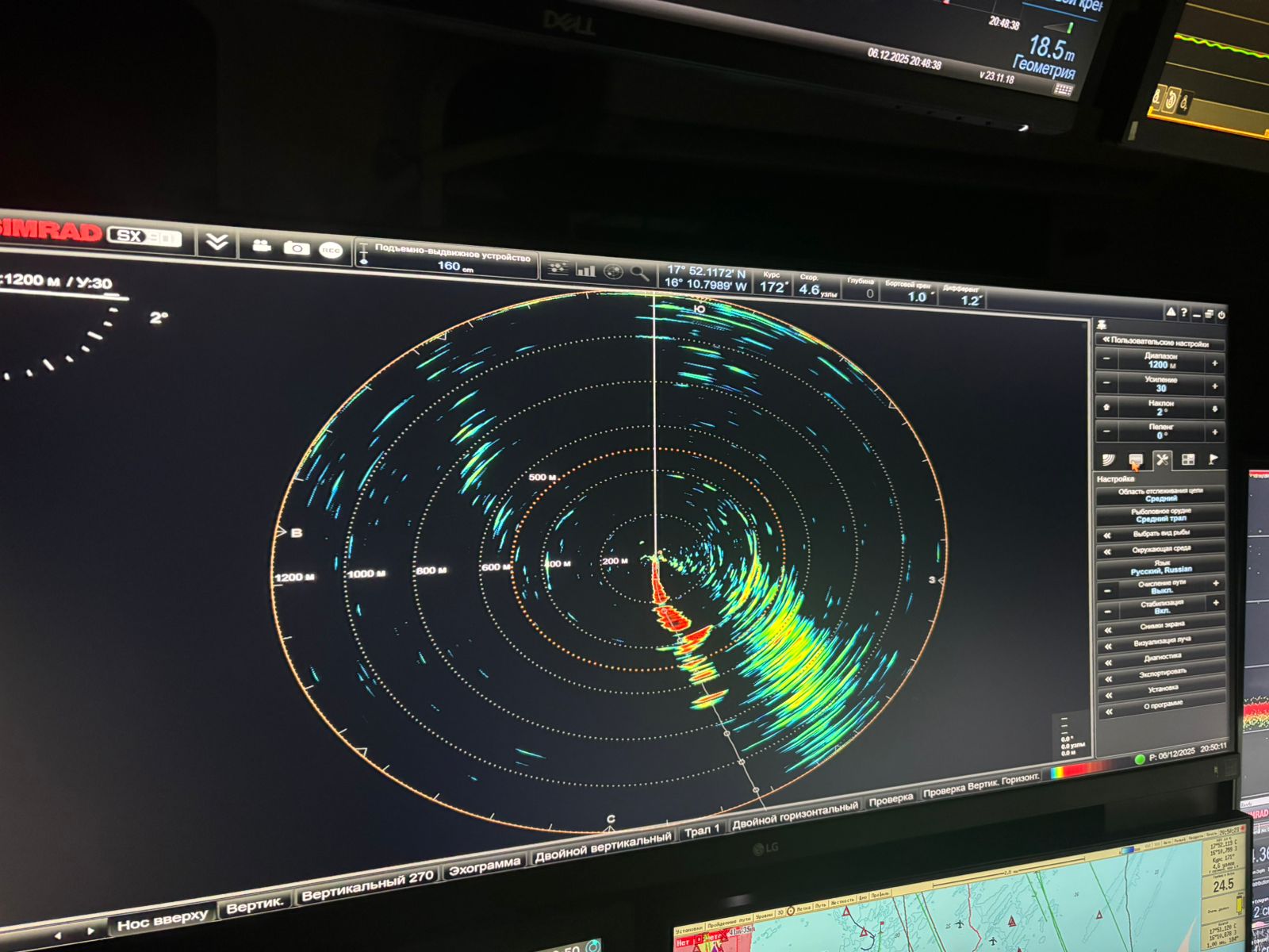

Жалобы от КМД по работе ГЛ, если кратко то не видно никаких показателей и невидно куда идти. Все настройки были выставлены рабочие и даже для профилактики взяты с похожего ГЛ SX90 c судна FT. Но все равно не было никаких видимых изменений, после просмотра логов ошибок было замечено что он в поле информации пишет ошибки синхронайзера сигнала Cannot meet ping interval requirement 600ms. Actual :1800 ms. После обдумки проблемы были поменяны настройки режима передачи импульса где почему-то выставлена была настройка интервала посылки 600ms наверное на малую дальность работы ГЛ. Рабочая дальность при этом была вставлена в районе 1200м. При этом был показатель на эхолотах и заход в трал.

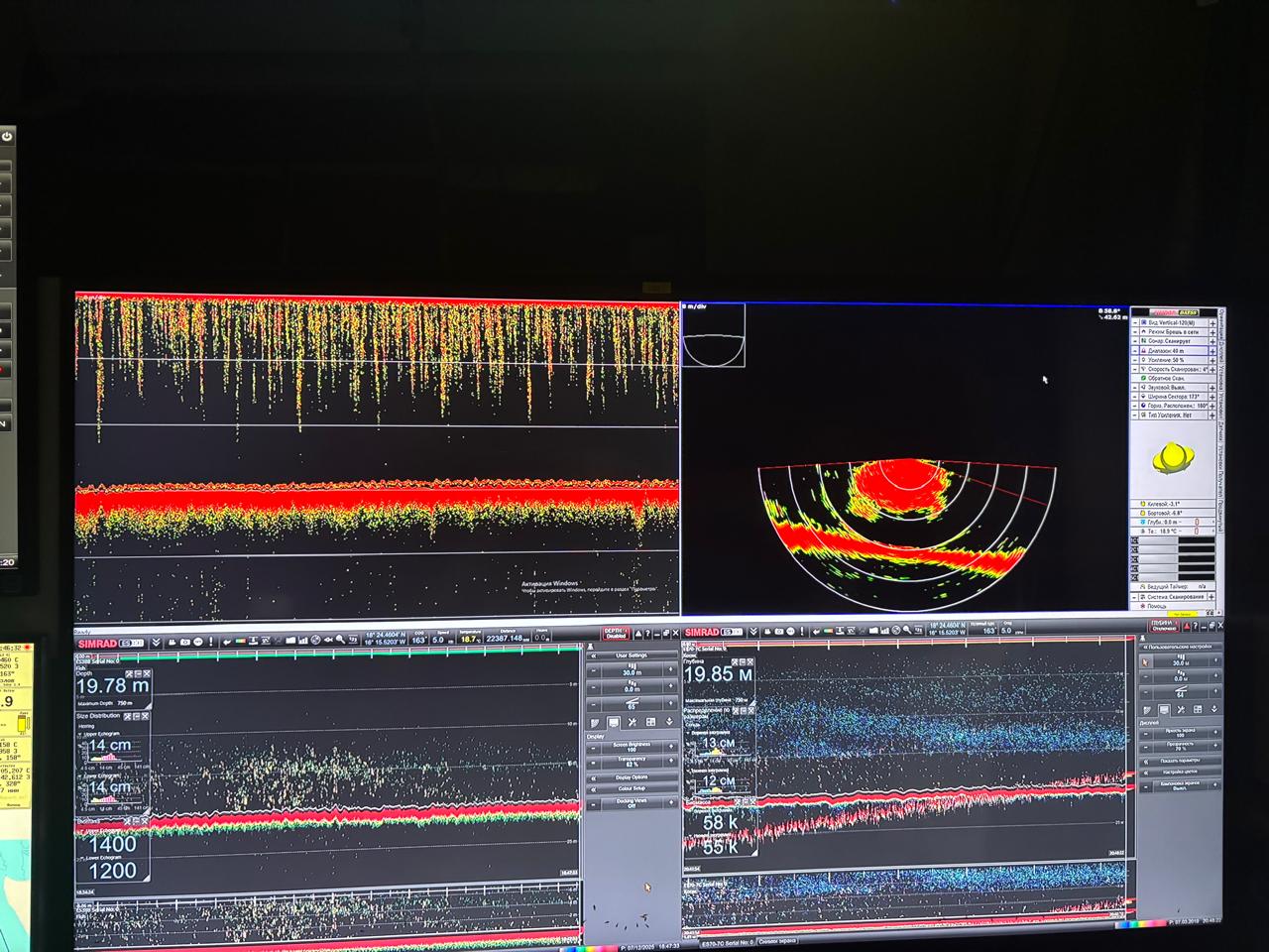

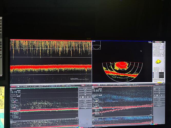

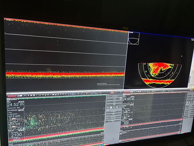

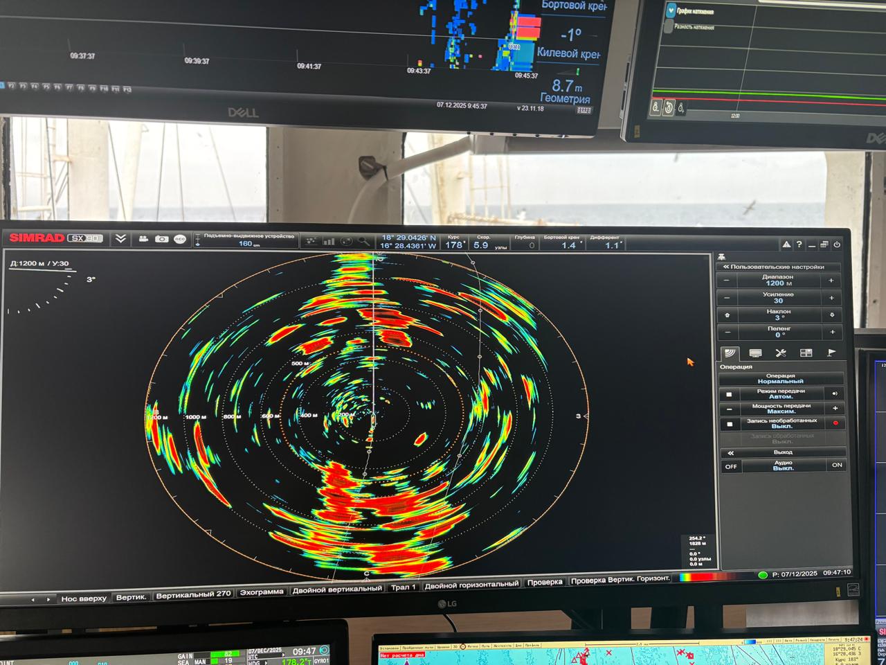

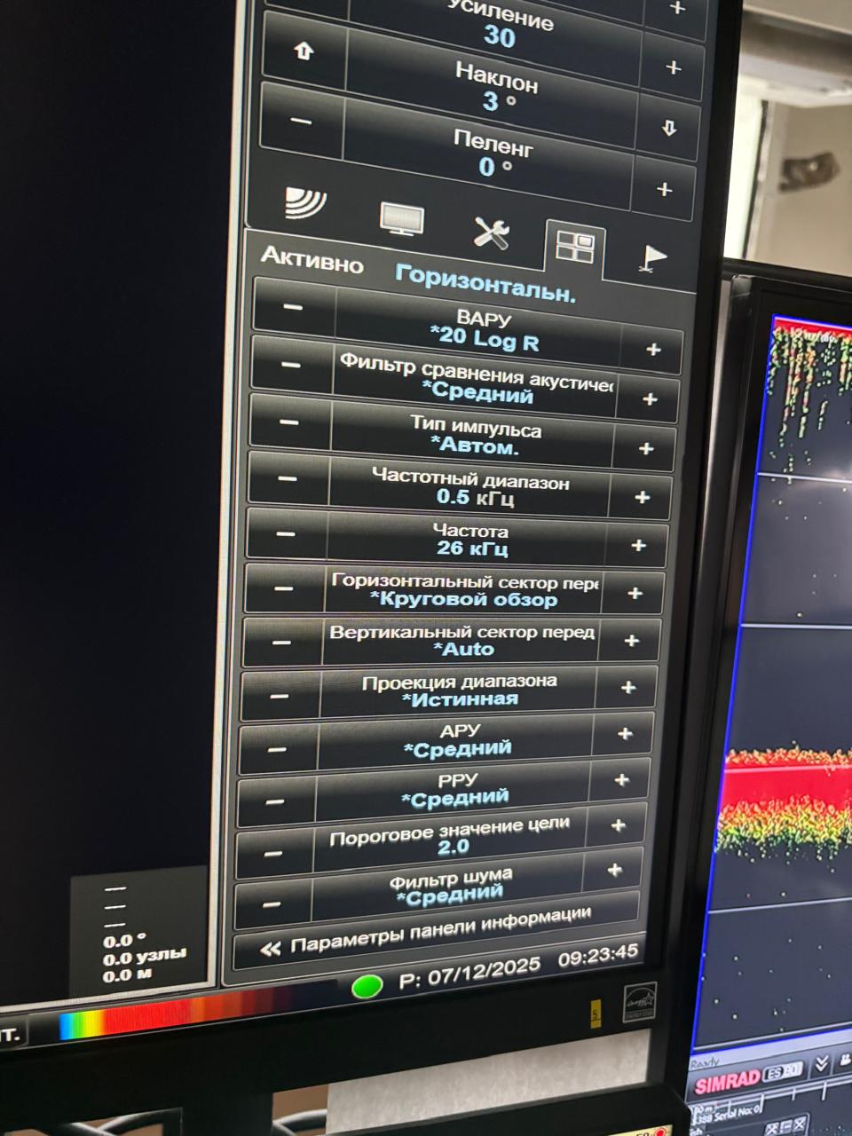

На 07.12.2025 проконсультировался по проблеме с ПКРЭ Хоченковым А. в возможной проблеме. В итоге пришли к выводу что для такой дальность слишком быстрая посылка и происходит конфликт по передаче импульсов с каким-то эхолотом SIMRAD. В итоге было принято решение поменять режим передачи с интервала на автоматический. При этом не менять никакие либо настройки. В итоге все пошло поехало, дневное траление показало косяки рыб и осталось только проверка на мелководье. Потому что это проблема была только на маленькой глубине 20-30 м.

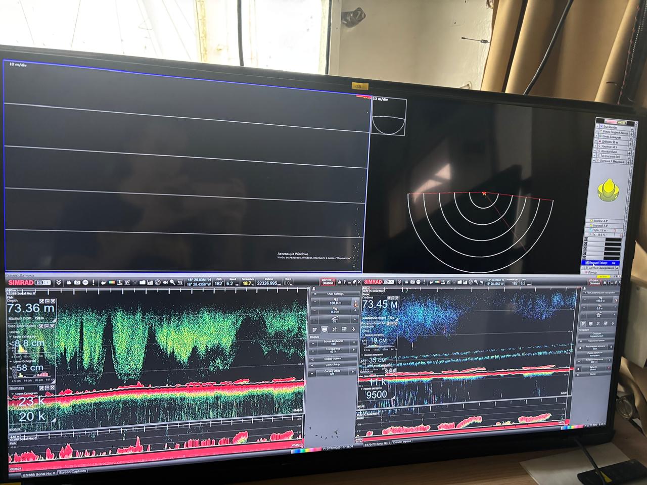

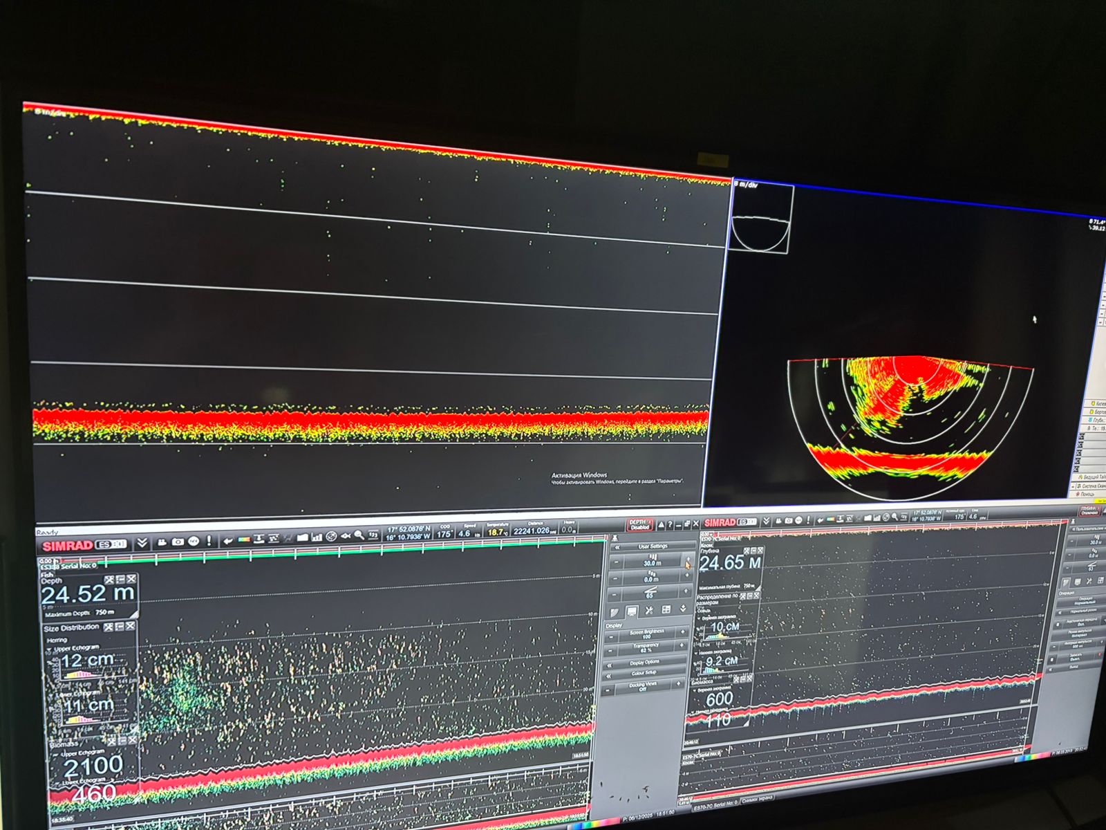

Ночное траление уже показало что ГЛ функционирует нормально без видимых проблем от эхолотов. Также прошу заметить что на судне нету в пользовании TU40 (что грустно и хотелось бы иметь такую полезную вещь в работе). Сама суть проблемы оказалась в том что пинг (режим передачи) от ГЛ слишком быстрый для такой дальности, и Processor Unit не может обработать просто отраженные сигналы для дальнейшей работы без ошибок. Требуется оставлять этот параметр в автоматическом режиме дабы не нагружать Processor Unit как того не требуется от производителя.
