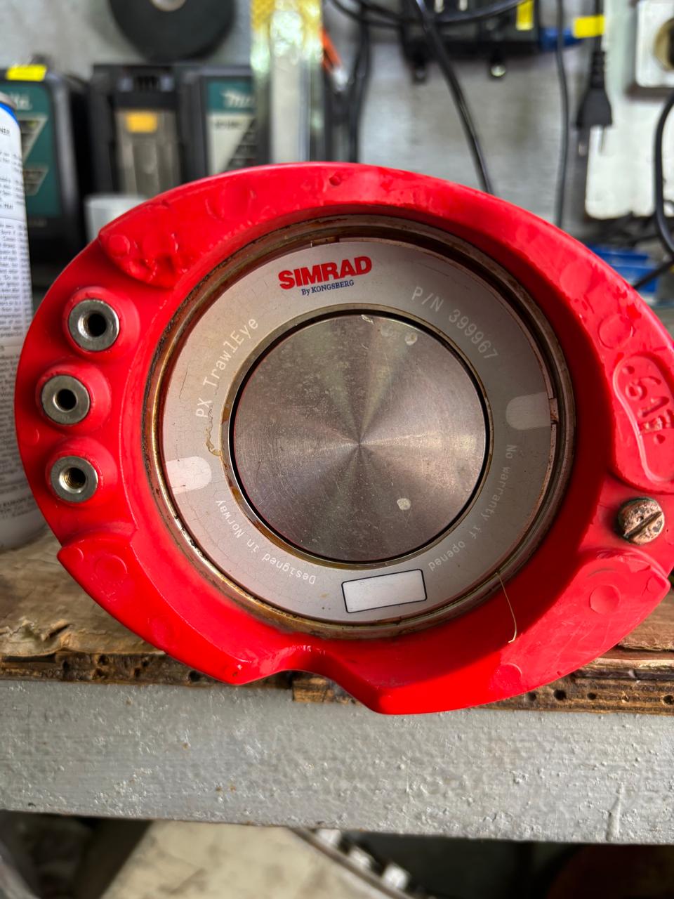

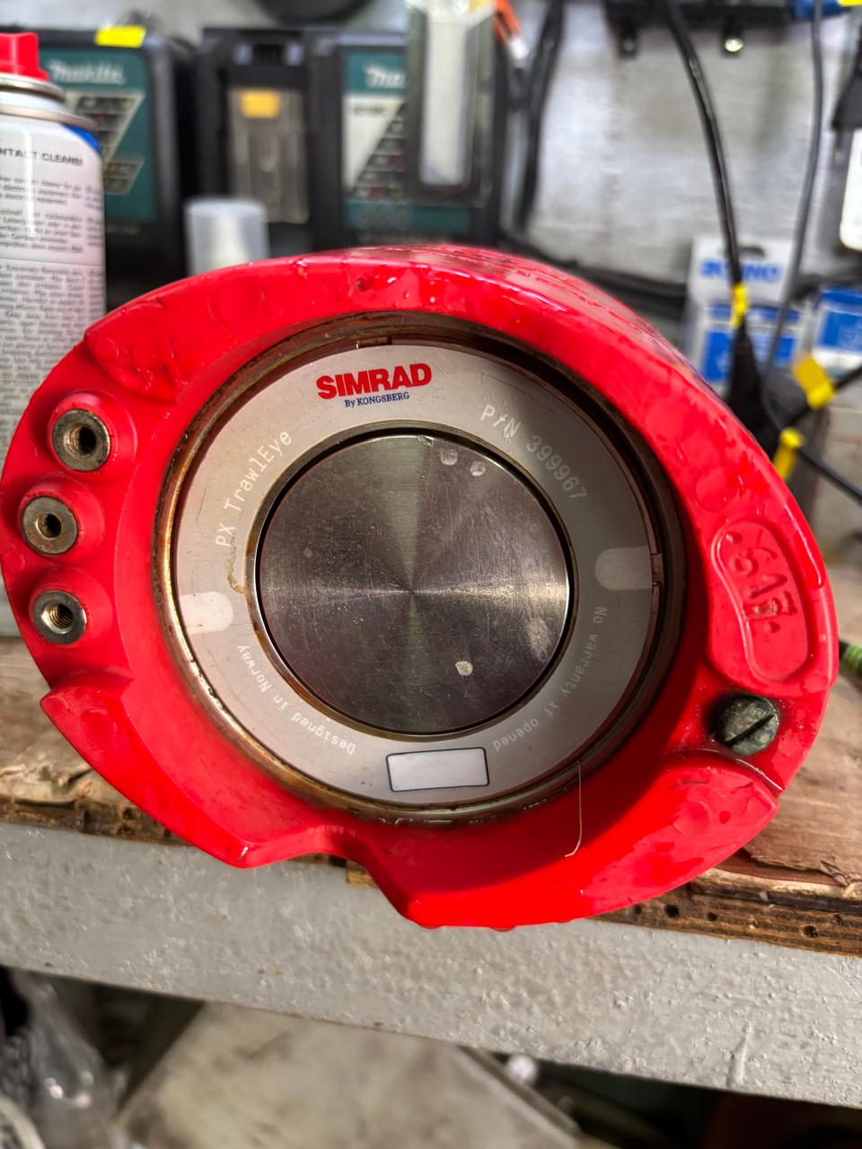

Пока во время перехода есть время, обслужил два траловых глаза симрад. Так как их защитный корпус очень долго снимается сделать это возможно только при таких оказиях. Зачищенны и отполированы разъемы для зарядки траловых глаз, промыты под пресной водой, также зачищен латунный болт от окисления для включения в работу ТГ. Также при обслуживании замечено что начала отходить чуть-чуть наклейка закрывающая болты дающие гарантию обслуживания.

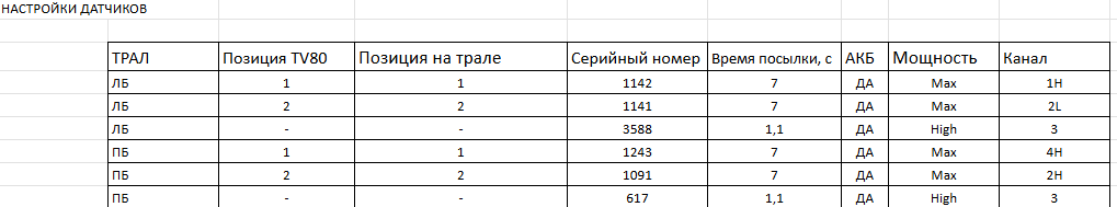

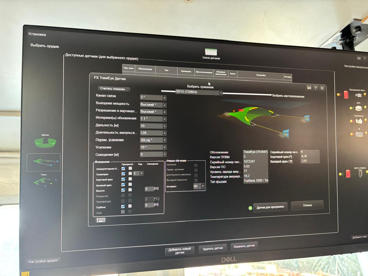

Также поменяна конфигурация, при работе на левом трале стоял у ТГ канал 1, что мешало принимать посылки от датчика наполнения на канале 1H. Смена канала на 3, и сохранение настроек для дальнейшей работы. В данный момент конфигурация выглядит следующим образом :
Фото проделанной работы
Фото до обслуживания
После обслуживания
