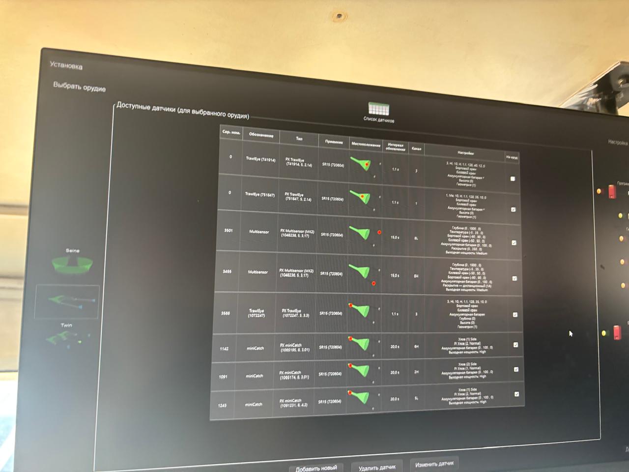

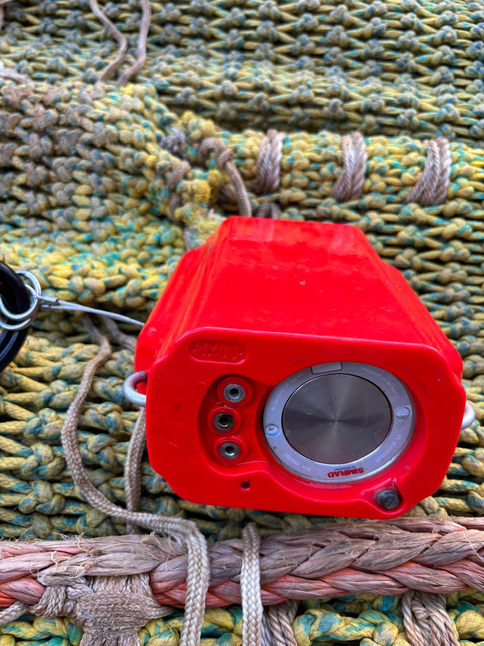

После жалоб на то что неправильно отображаются в программе датчики наполнения, было принято решение переконфигуровать их для правильного отображения.

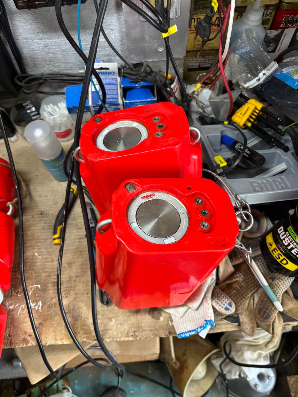

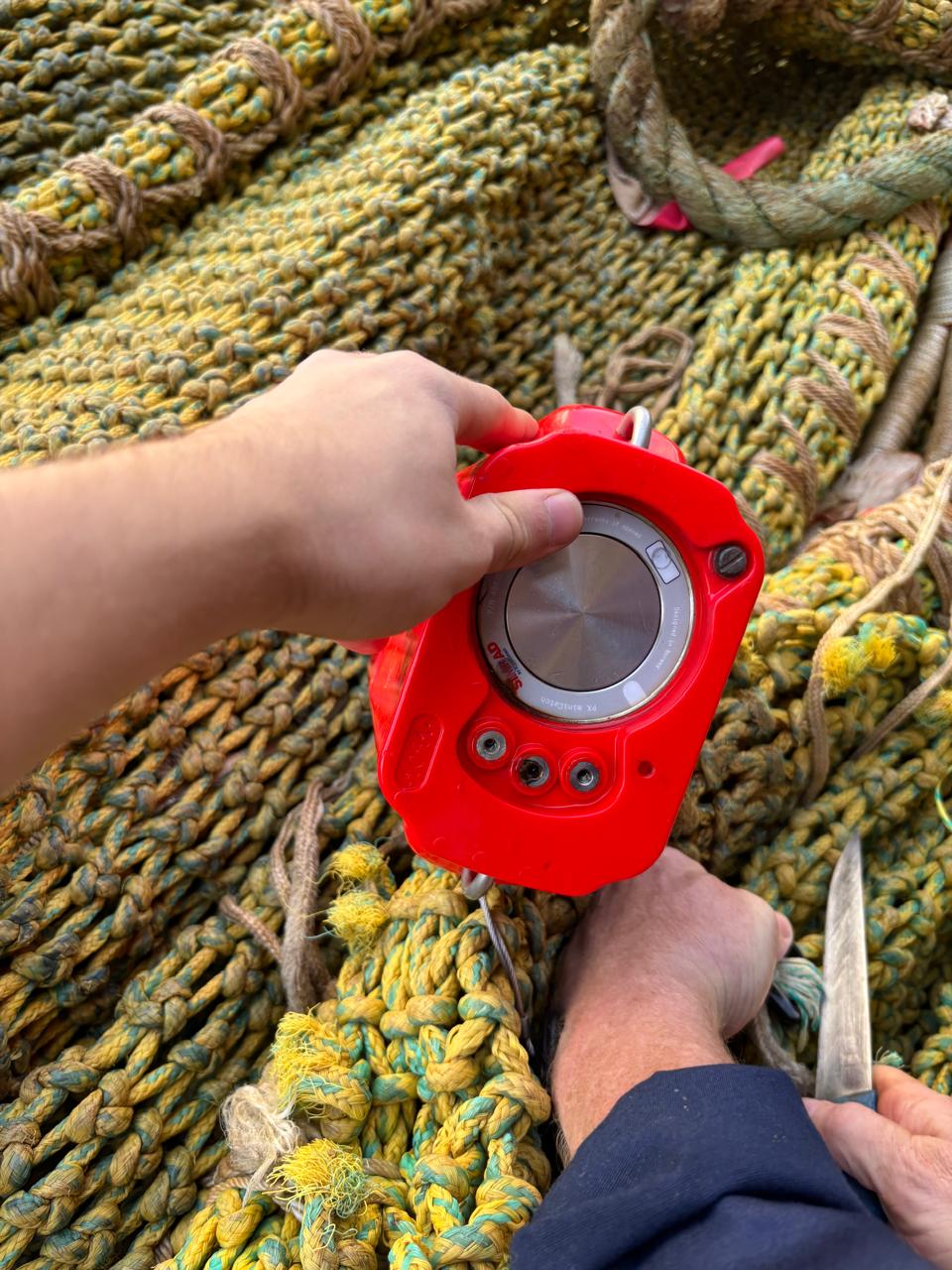

Из за того что 2-ой датчик на правом борту был неправильно скофигуровован, не было возможности сделать это во время активного траления. При переходе на выгрузку сняты датчики наполнения с трала правого борта и переконфигурованы через PX Configuration c помощью спец. кабеля для настройки.
Что сделано :
Датчик наполнения 1 на 15 тонн PB-1 S/N : 1243
До этого в программе была установлена позиция 3 на трале что мешало адекватно показывать данные о сработке датчика. Поэтому поменяна позиция на 1 и добавлена по новой в ПО TV80. Установлен канал для работы 5L.
Датчик наполнения 2 на 40 тонн PB-2 S/N : 1091
Установлена позиция на трале на 2 для правильного отображения и установлен канал 2H.
17.11.2025

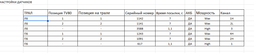

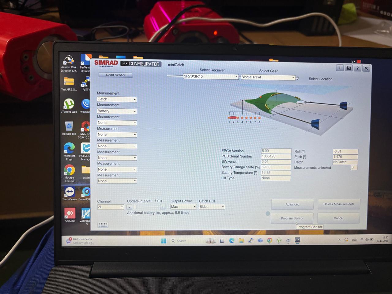

Пришлось еще раз перепрошить датчики в итоге на совсем другую конфигурацию. Т.к заменой позицией тут не обошлось. При тралении датчики практически не отображались в программе, либо это происходило при поворотах. Т.е. заход рыбы в трал и от срабатывания датчик проходило больше 3 а то и 5 минут. Поэтому были сняты сначала датчики с Л.Б. 10.11.2025 с ЛБ-1 (S/N 1142) и ЛБ-2 (S/N 1141). Что было поменяно в настройках :
  • Время посылок – 7с.
  • Мощность - Maximum.
  • Канал для ЛБ-1 (S/N 1142) - 1H
  • Канал для ЛБ-2 (S/N 1141) - 2L

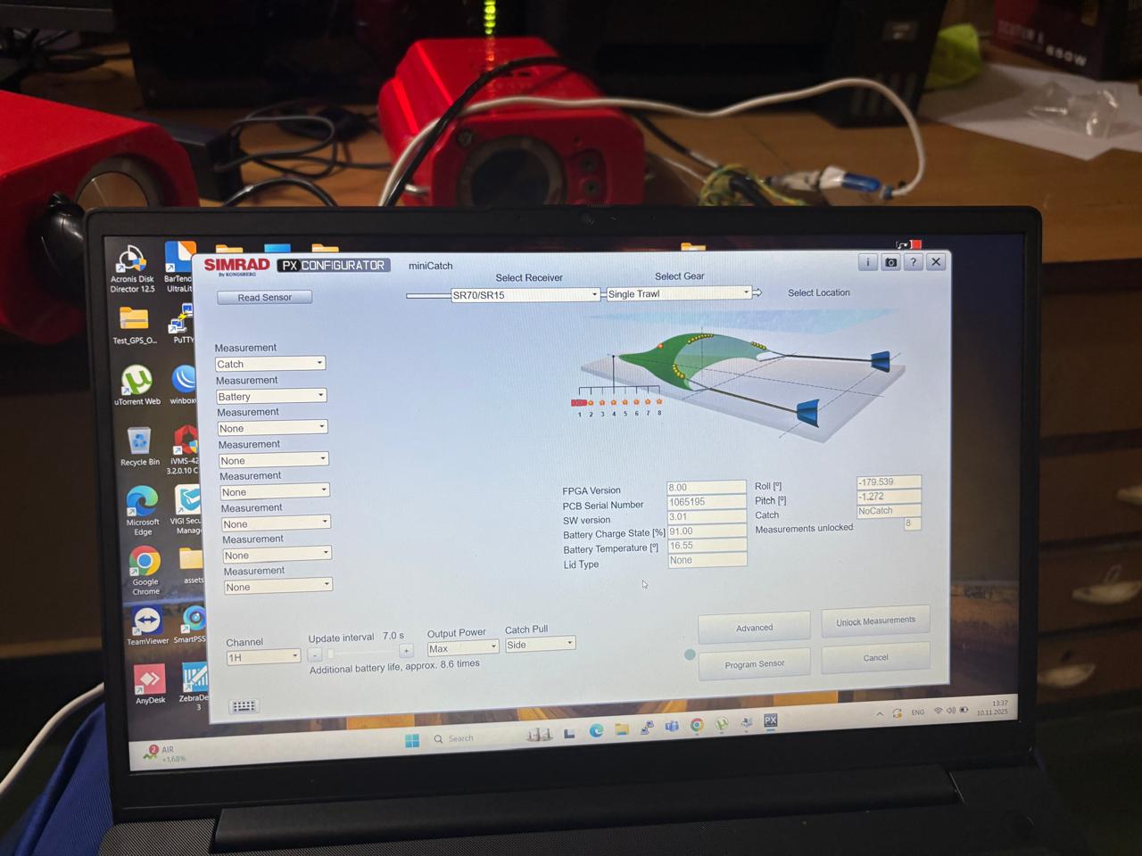

Уже 17.11.2025 были сняты также датчики с П.Б ПБ-1 (S/N 1243) и ПБ-2 (S/N 1091). Для них проделаны те же манипуляции.
  • Время посылок - 7с.
  • Канал для ПБ-1 (S/N 1243) - 4H
  • Канал для ПБ-2 (S/N 1091) - 2H
Интересно почему ты не настроил по 2 пары с одинаковыми параметрами?
Привет Сань, ПО TV80 не позволяет вносить датчики с одинаковыми каналами связи. Если проще то они просто исчезнут из программы и будет трудновато потом разобраться где какой. Так бы уже давно сделал чтобы они были все на одних и тех же каналах связи.
Прикольно, не знал, буду иметь в виду
