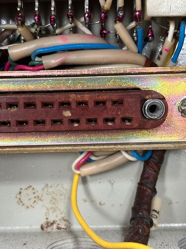

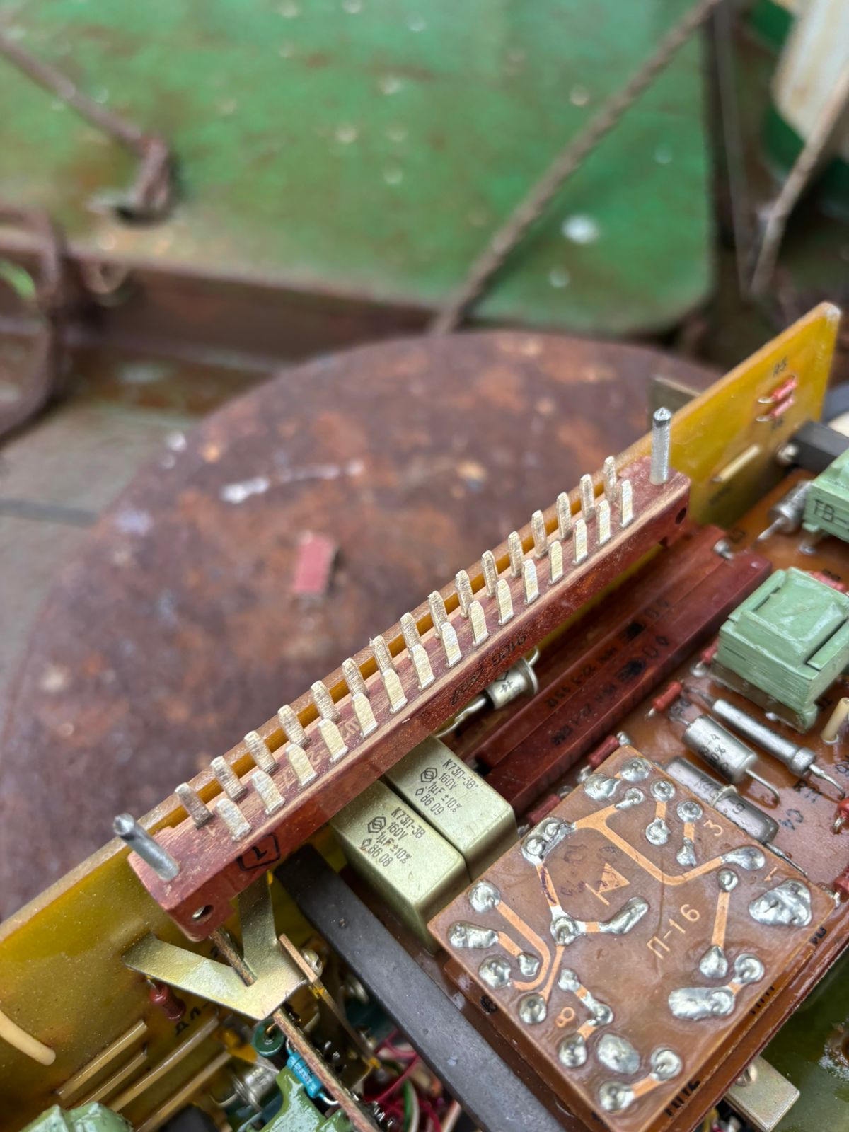

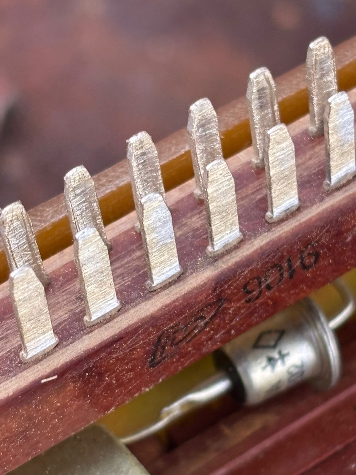

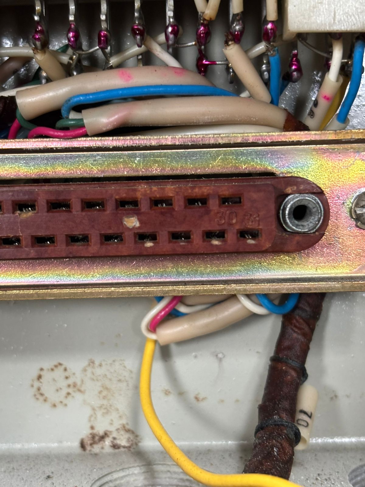

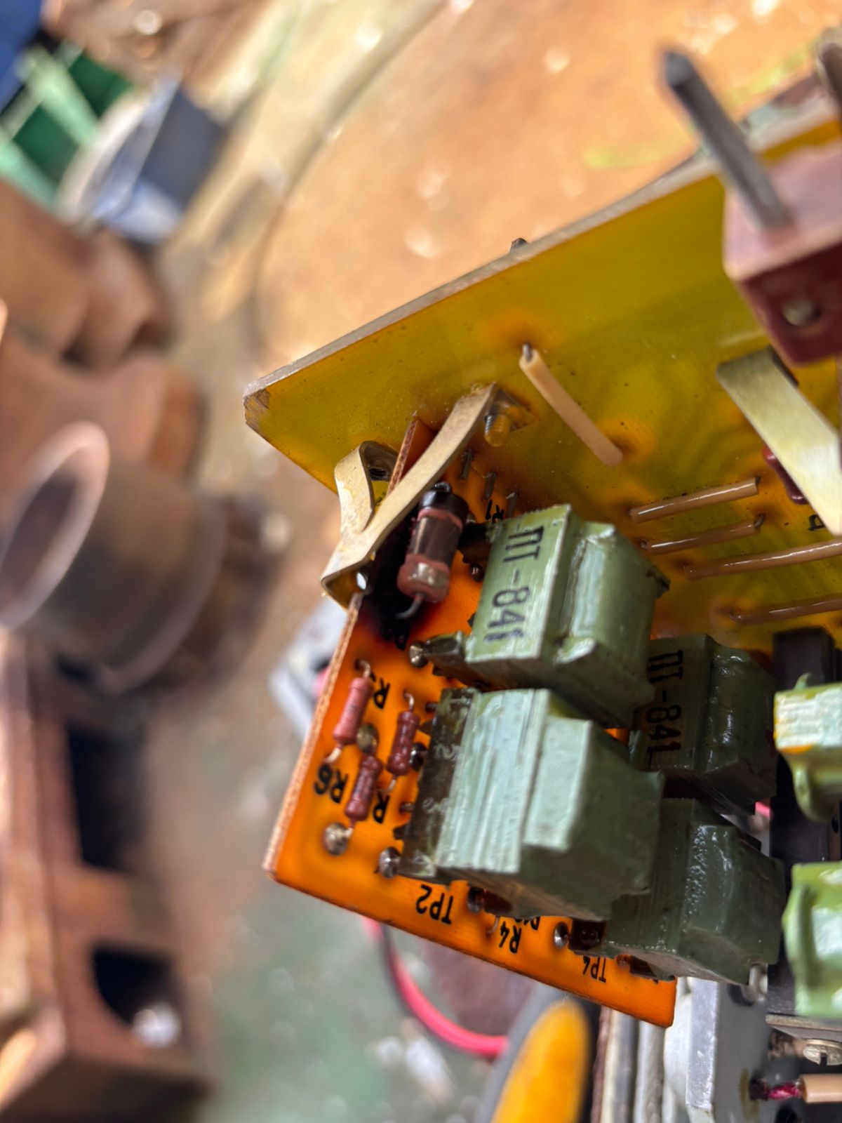

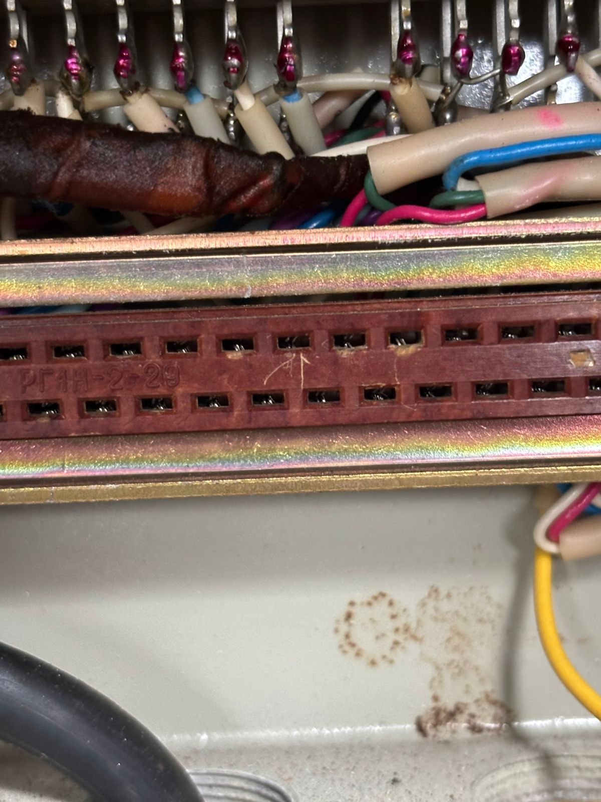

Были предприняты многие действия в борбе с этим ужасающим фоном (прозвонка трассы, замер приходящего постоянного напряжения, отключение побочных линий которые возможно вызвали этот фон), по итогу все решилось снятием с другого поста Пост-сварщика (быв. Место-тралмастера) КВ3-Р и замена ужасно фонящего в кармане Л/Б. Далее появилась проблема отсутствия слышимость что говорит лебедчик в кармане Л/Б. Сначала думал на платы УЛС-1Р, но от их замены мало что менялось. Пока думал над решением еще успела сгореть плата УМС на этом же блоке КВ3-Р. Из мыслей было что это сгоревший резистор на дифф. плате с четермя маленькими трансформаторами. После прозвонки и замера сопротивления оказалось что резистор в поряде просто плавит плату из за наличия окисления в районе лампочек индикации работы линий. В итоге решение оказалось совсем на поверхности. Когда блок КВ3-Р был не до конца всунут в пост, то было слышно что говорит лебедчик! О чудо, получается что контакты внутри шины поста погнуты как оказалось после кучи замер блоков. В итоге зачищены полностью контакты на блоке КВ3-Р, слега провернуты для лучшего контакта с шиной и все успешно заработало. На этом проблема ушла, фона нет ни у лебедчика, ни в корме. Все остались довольны :innocent:
