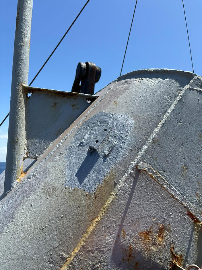

02.09.2025
При помощи слесаря и сварщика сделано новое крепление под ГР-1Л. Приварено, загрунтовано, покрашено.
