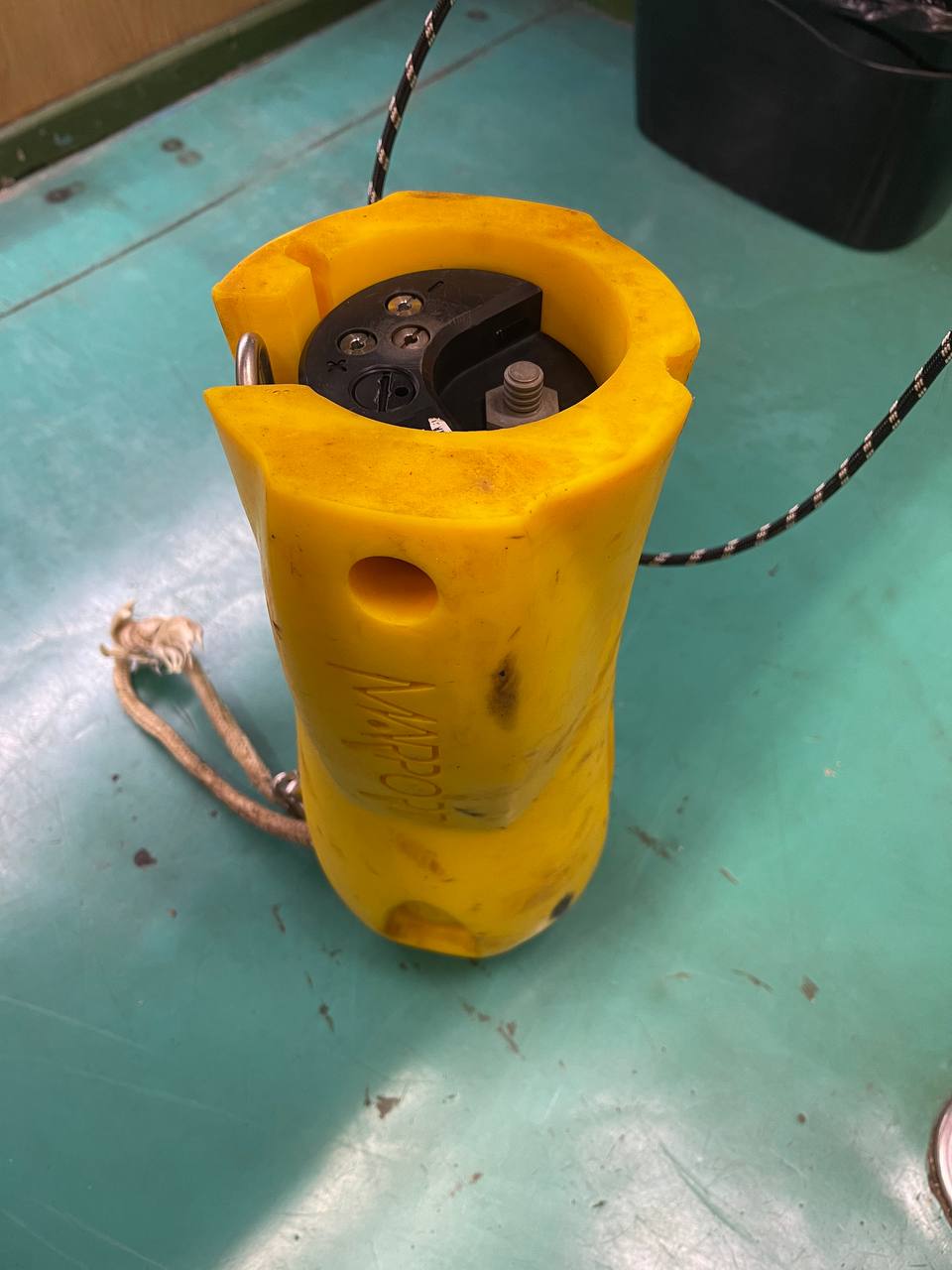

На выгрузке в спокойной обстановке поработал с датчиками досок. понизил Uplink Power c 80% до 51% на обоих датчиках. Так же сделал бекап настроек.
По прошестивии времени замечаний в работе с более низкой мощностью излyчения - не было.
