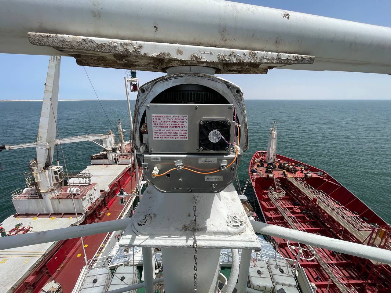

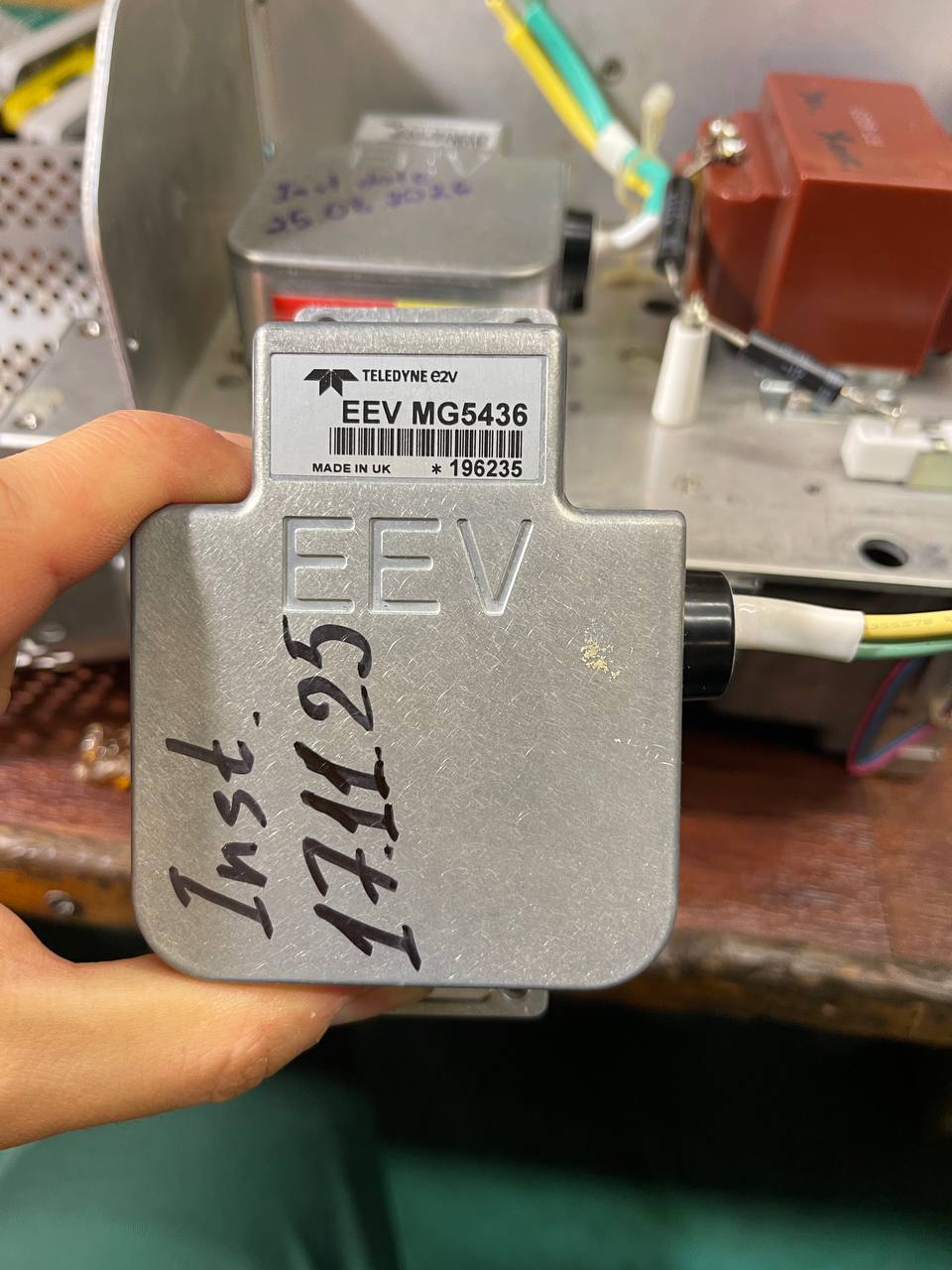

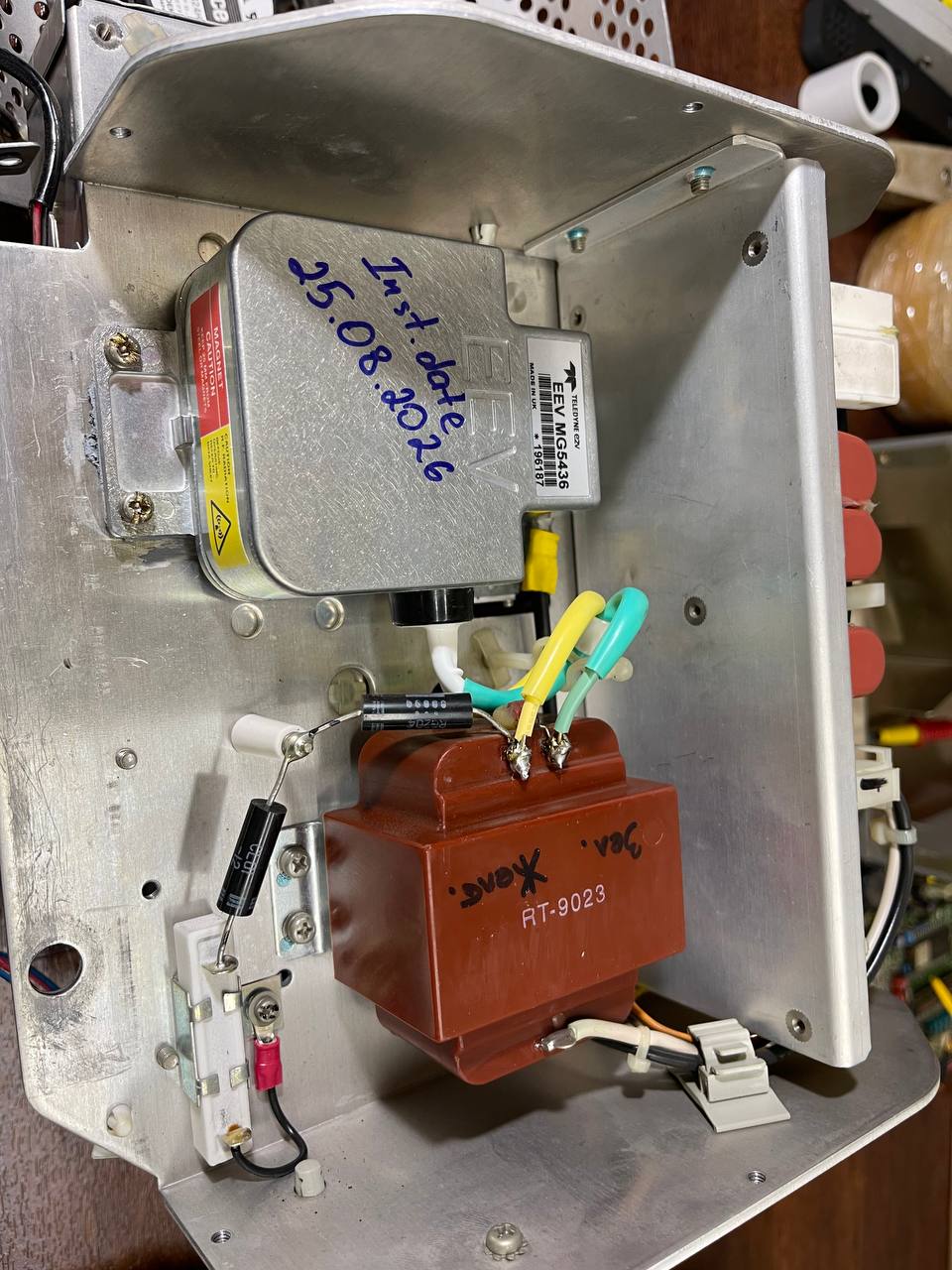

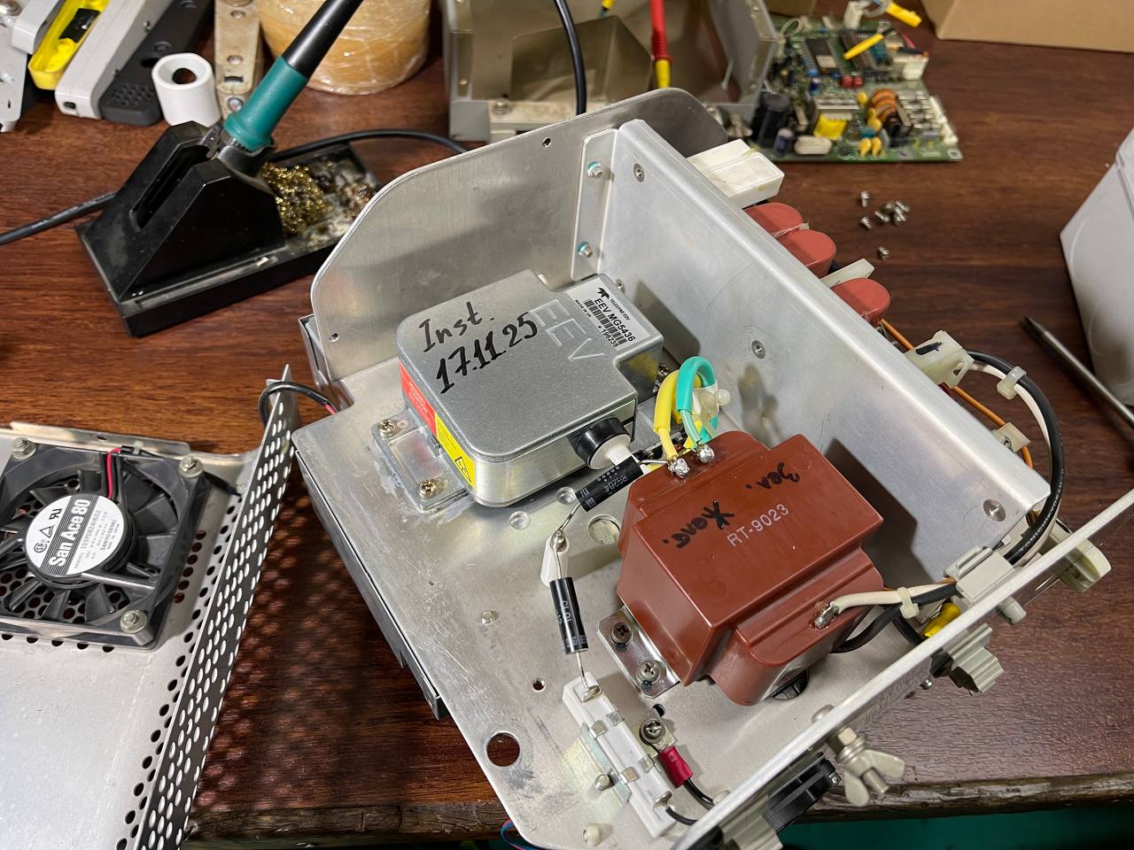

На выгрузке заменил магнетрон у РЛС 2127.

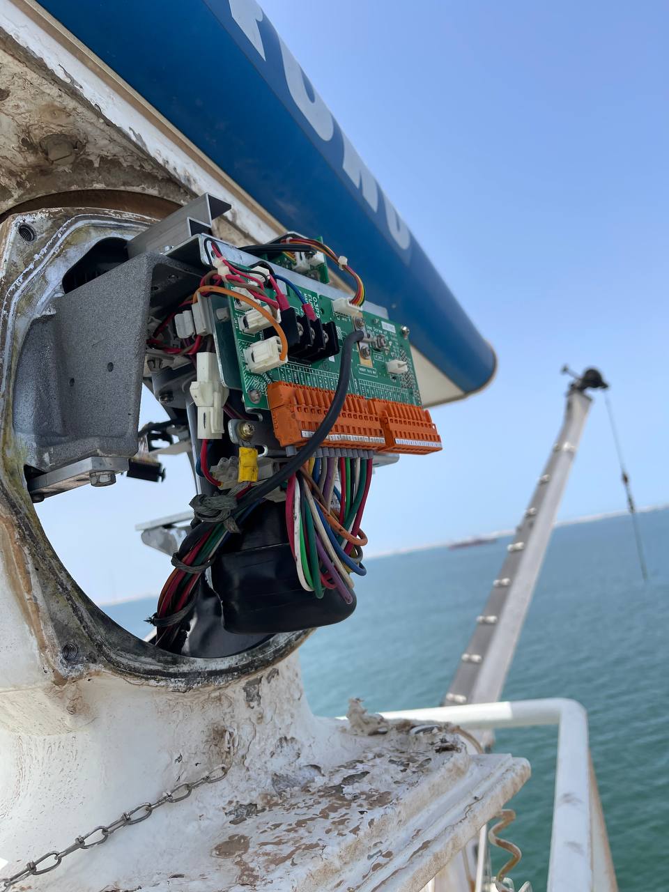

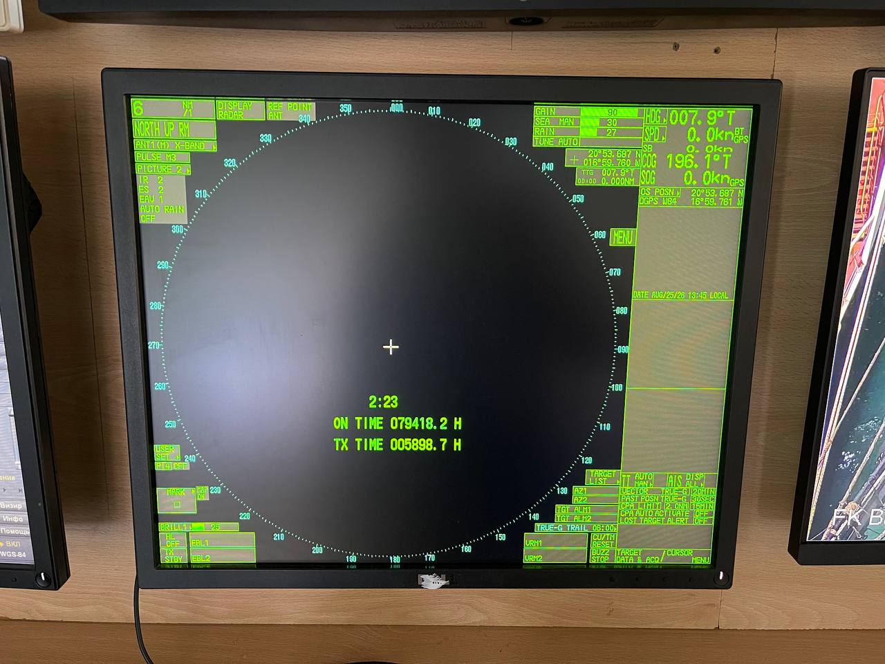

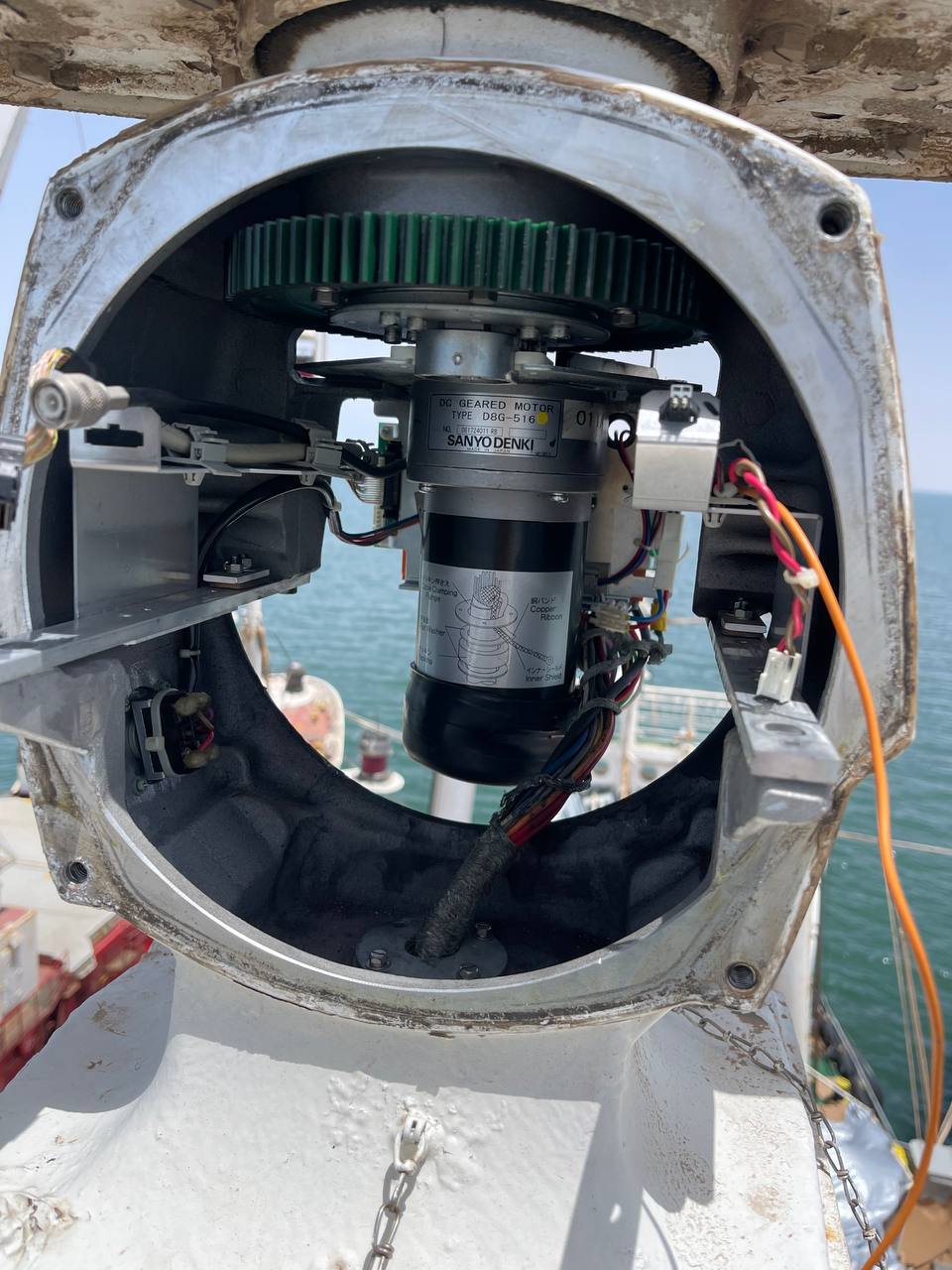

Наработка была почти 6к часов. Но показывал он очень плохо. Вдаль почти не видел вовсе. Замена согласована с капитаном и штурманами. Заодно продул пыль от щёток.

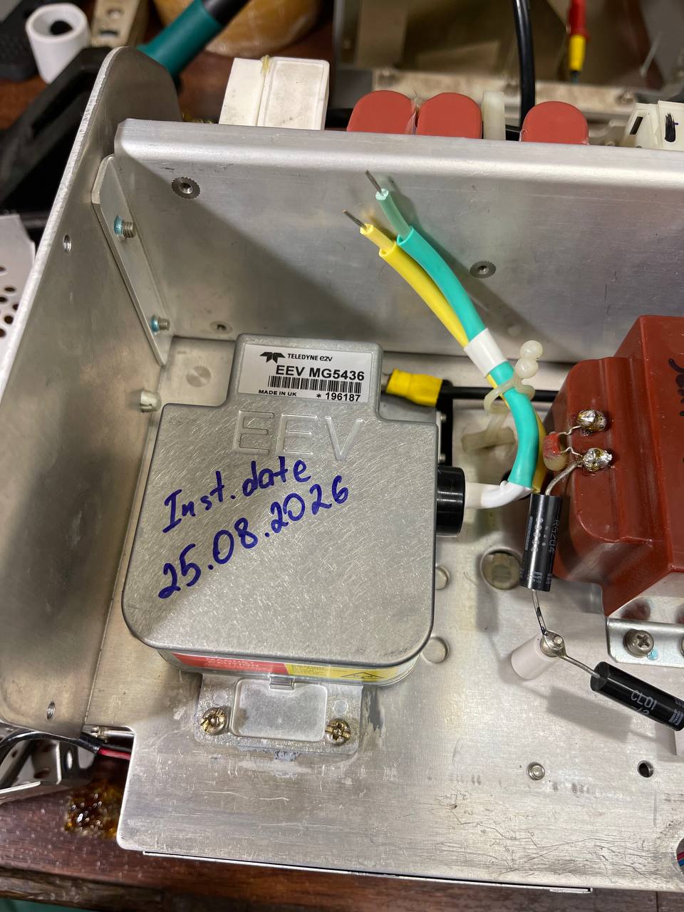

После замены произведена тренировка магнетрона.

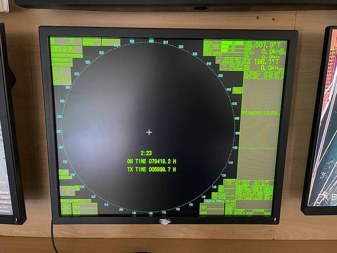

По выходу с выгрузки был эффект ВАУ. Стал показывать засветки значительно лучше. Так же произведена настройка РЛС.
Счетчик наработки магнетрона сброшен.
