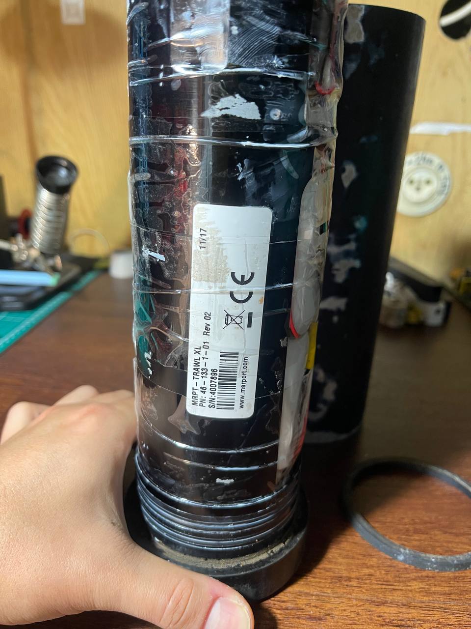

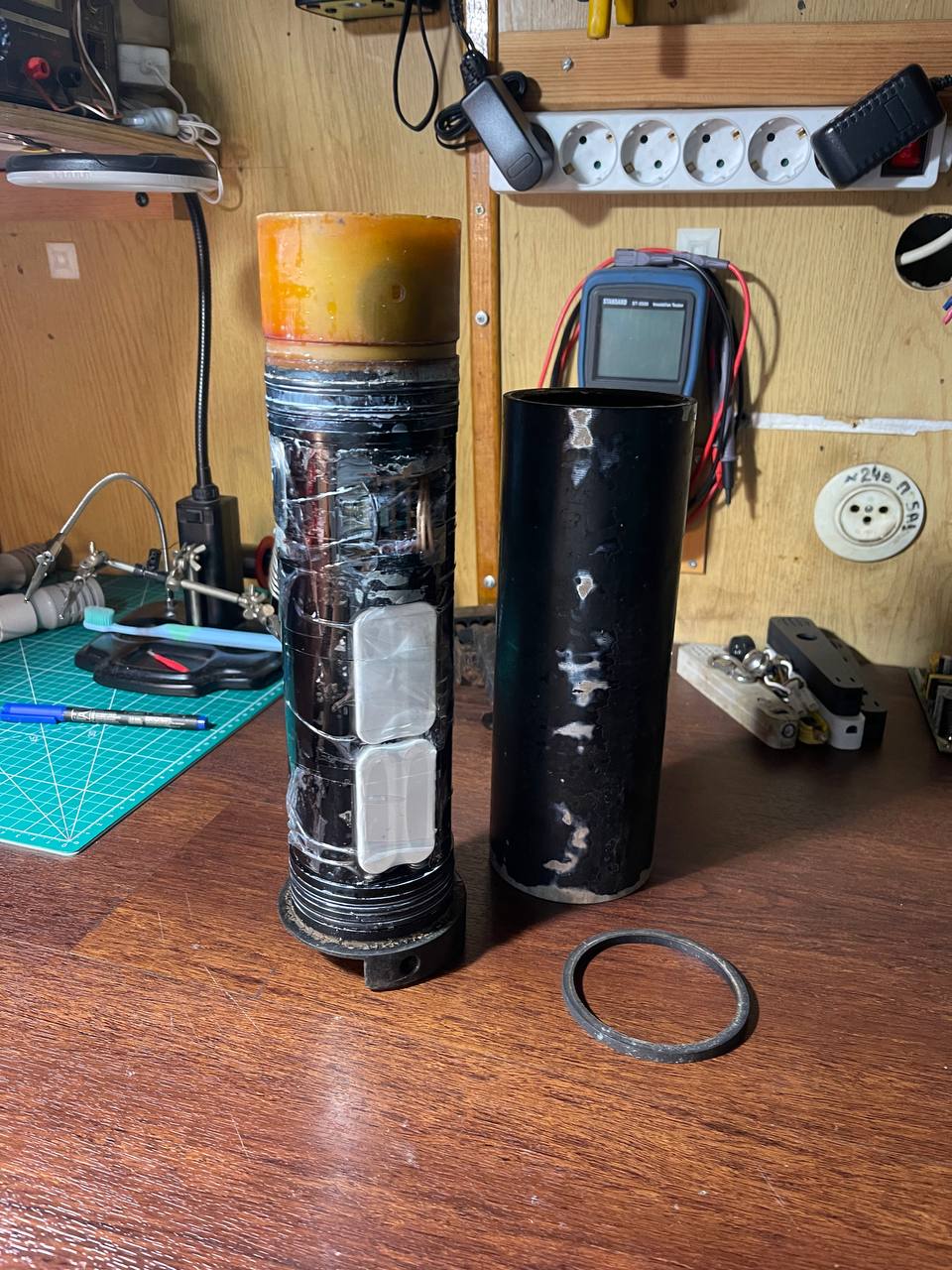

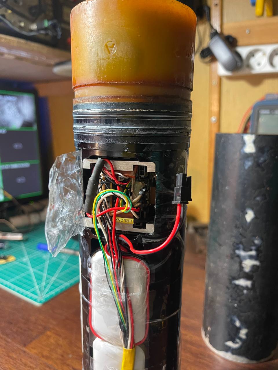

По всей видимости после программирования один из ТЕ то ли подвис, то ли не вышел из режима программирования и настройки.
Разобрал, скинул клемму АКБ на 15 минут. Одновил технический вазелин на уплотнительных кольцах и собрал обратно. После замечаний к данному ТЕ не было вовсе. Всё в работе.
