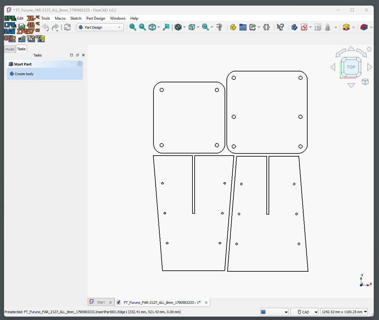

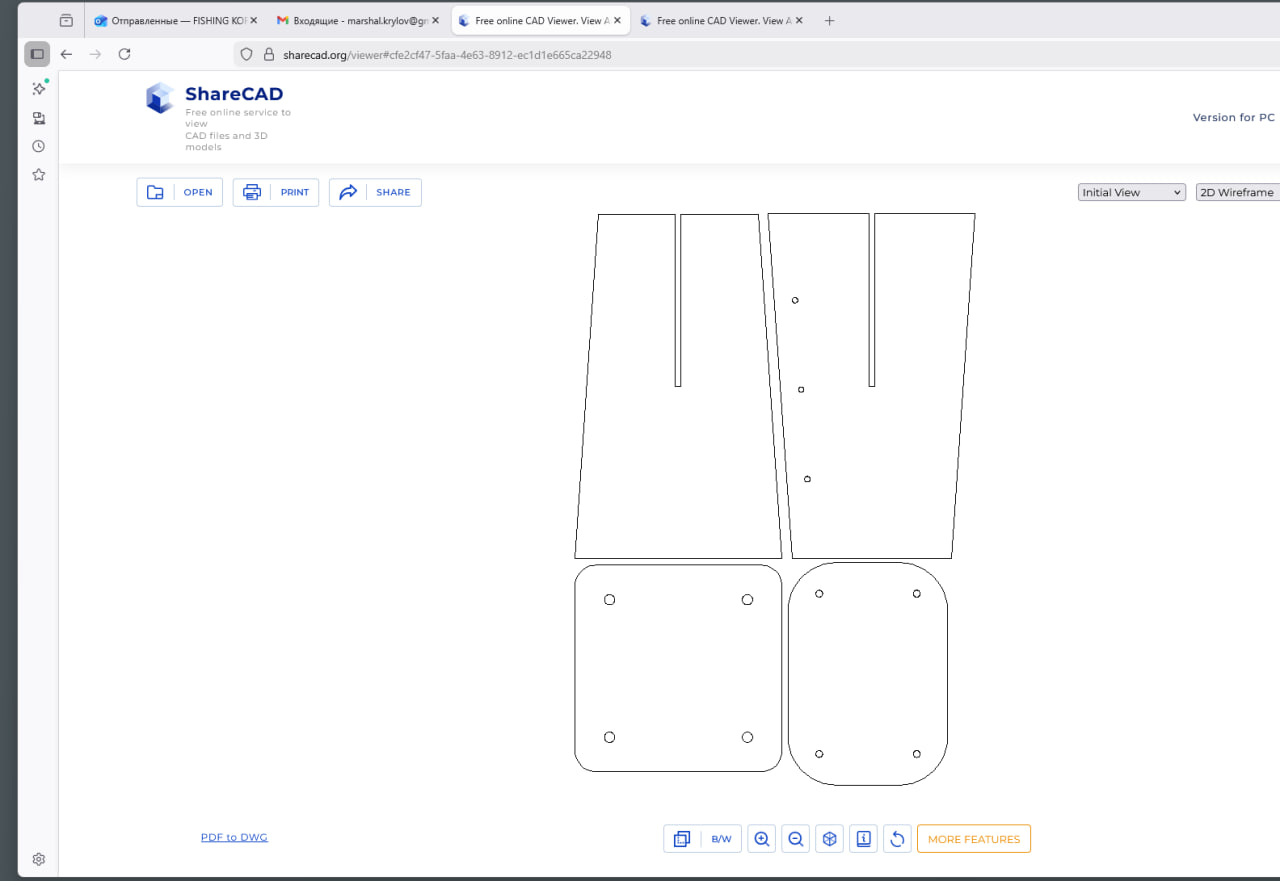

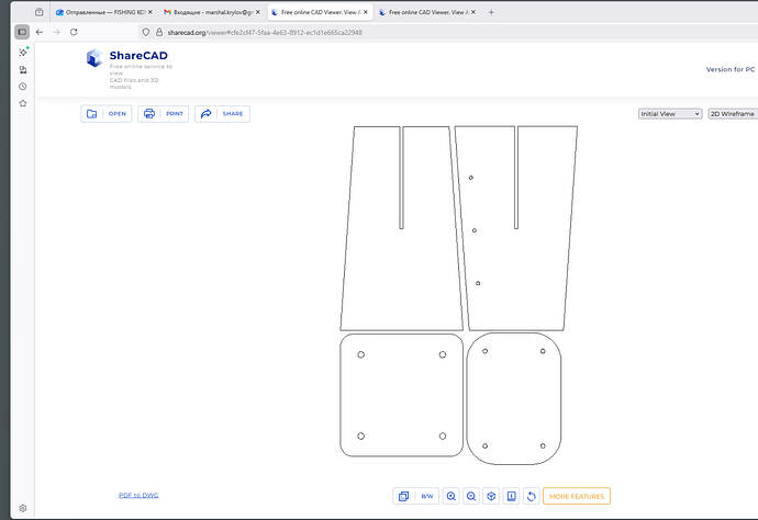

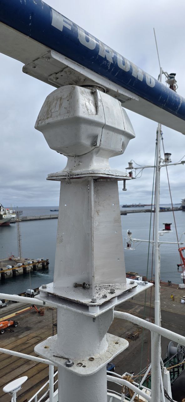

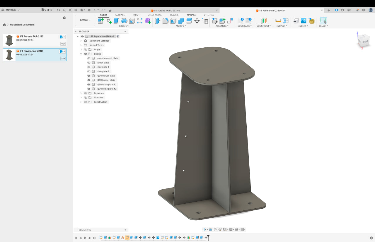

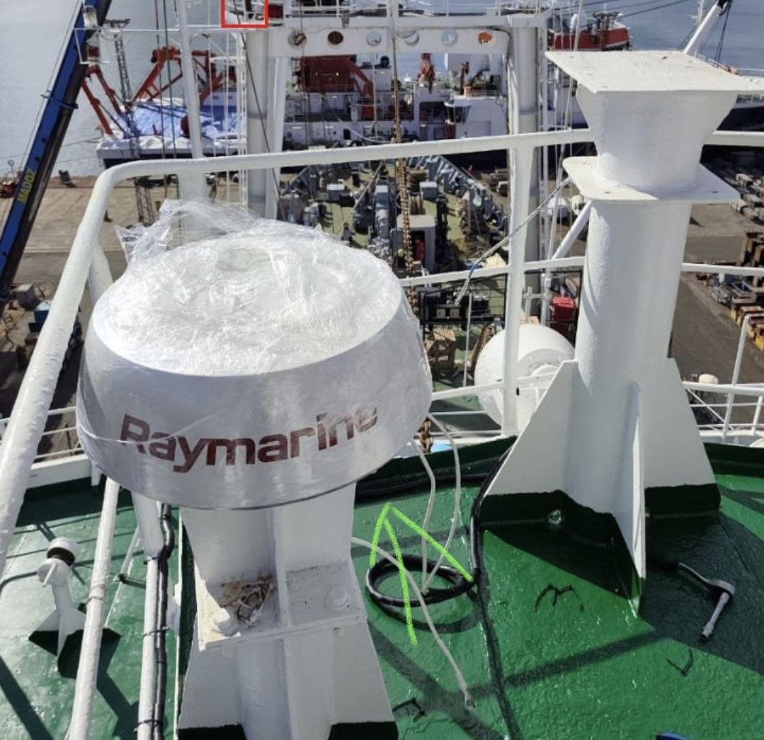

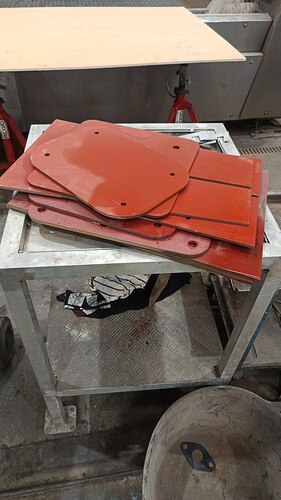

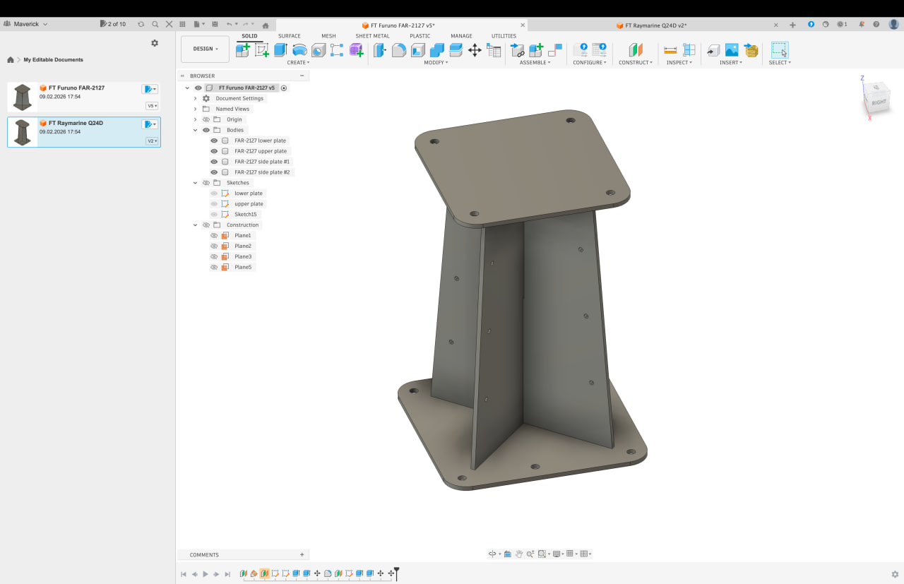

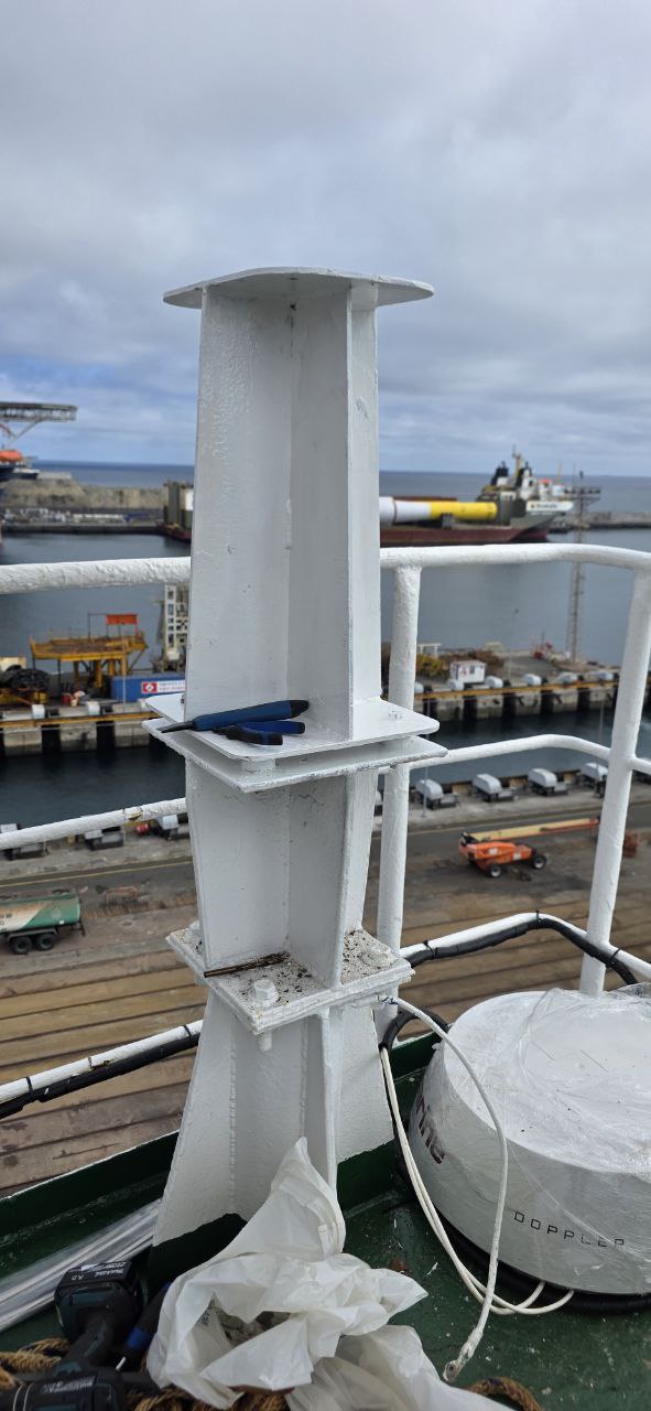

Проектирование двух пъедесталов. Один под FAR-2127, второй для Raymarine Q24D.
Требование, чтоб устанавливались на имеющиеся на радарной площадке.
