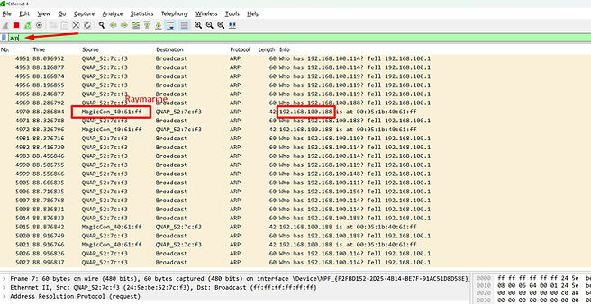

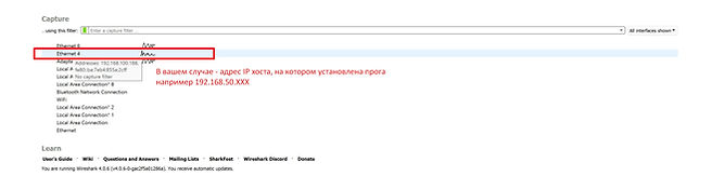

Руководство по установке можно скачать по ссылкеhttp://gofile.me/6FrlL/If2ZP5Anu на стр 78-79 указано, как в первый раз зайти на камеру.
