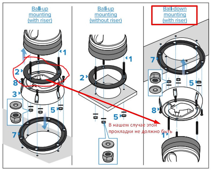

Причина большинства неисправностей камеры FLIR M364LR на наших судах
Согласно рекомендациям службы поддержки компании производителя камеры RaymarineКамеры морского исполнения M3xx серии, при установке в позиции ball down (башкой вниз), должны устанавливаться без промежуточной прокладки между самой камерой и расширителем (riser) - юбка межу самой камерой и пластиной с отверстиями, к которой крепится вся конструкция.
Как ни парадоксально это звучит, но прокладка мешает нормальной вентиляции камеры и удерживает скапливающуюся воду в образующеймся резервуаре из этого riser. Воде попросту некуда уходить, и испаряется она крайне медленно.Вот непосредственный ответ из поддержкиIf the gasket is fitted between the riser and the camera in a ball-down orientation then any water that inevitably gets into the void cannot get out. Once a pool forms around and over the connectors then they are submerged in an environment outside that of an IPX6 rating and can eventually enter the camera. We are not saying it is a guaranteed conclusion, I have seen cameras come off masts with that void completely full and the camera operate perfectly fine but by removing that gasket you remove the possibility of any pooling around the connectors.
Что в переводе:
Если прокладка установлена между стойкой и камерой так, что шарик ориентирован вниз, то вода, которая неизбежно попадет в полость, не сможет выйти. Как только лужа образуется вокруг и над соединителями, они оказываются погруженными в среду за пределами рейтинга IPX6 и со временем могут проникнуть в камеру. Мы не говорим, что это неизбежно, я видел, как камеры снимались с мачт, при этом полость была полностью заполнена, и камера работала абсолютно нормально, но убрав эту прокладку, вы устраняете возможность образования луж вокруг соединителей.
