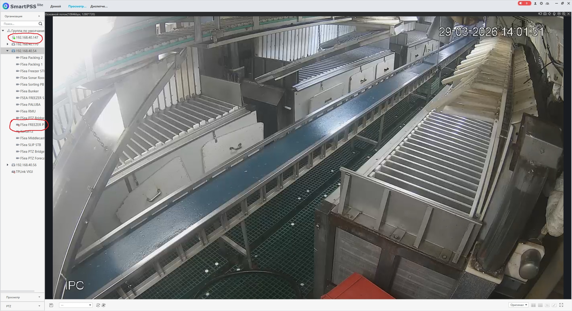

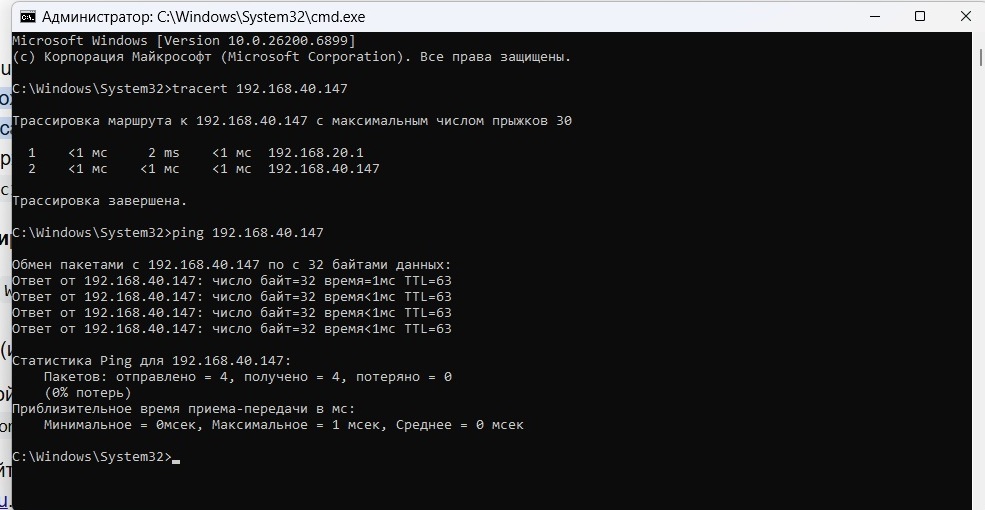

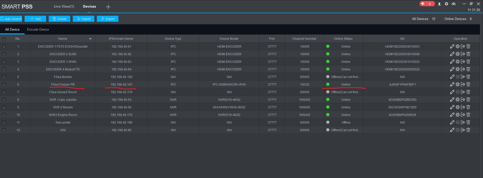

С неделю тому отвалилась камера Дахуя в цеху FSea Freezer PB (шкафы л/б) IP 192.168.40.147 DH-IPC-HDBW4433R-VFAS. Обследование, поврежден кабель, проложен вокруг горловины трюма без защиты, без перфорации, впрочем не один он, при погрузке тары на горловину, пихают под подволок, “маврам” пофиг, что там мешает, кабель, или что другое, главное, запихнуть тары побольше. В итоге, ремонт кабеля, на борту нет в ЗИПе нормального кабеля Cat 5 FTP, или Cat 6, который более предпочтителен, обнаружил только Cat 5 UTP говно-кабель, им и восстановил трассу. Теперь опять шахматы. Камера в сети, пингуется, через IE в веб вижу, в NVR не могу никак добавить, у потребителей не отображается, в NVR через веб только просмотр доступен вообще, к настройкам нет доступа. В NVR в группе по умолчанию камера есть, просмотр доступен. К Михаилу просьба добавить, восстановить камеру в NVR 1, Цех, палуба 192.168.40.54, по возможности.
Фото прилагаю.
