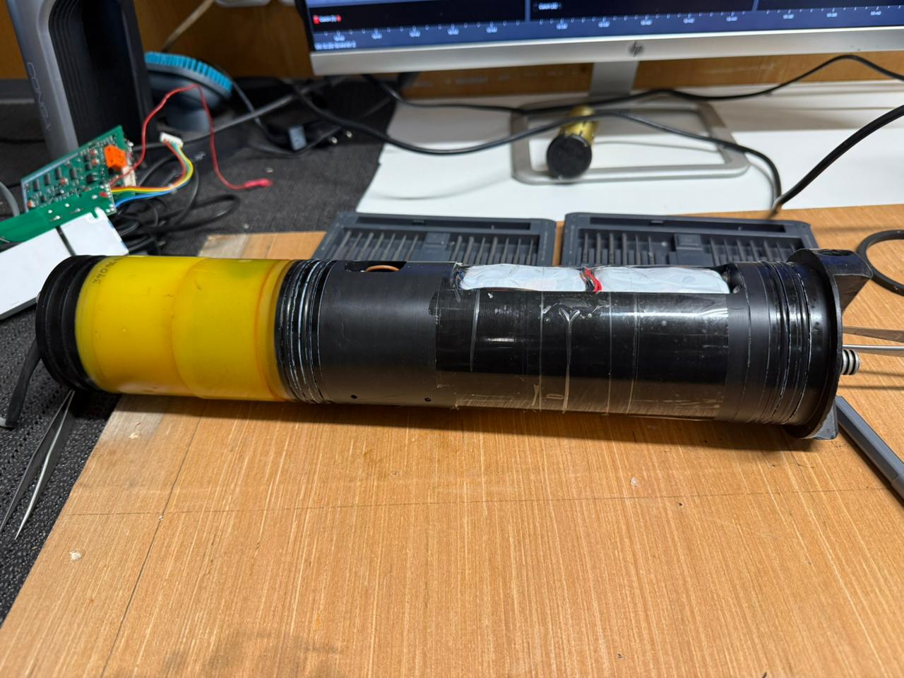

Всем добрый день. После выгрузки , траловый глаз B.ID: 5DC9D44 перестал показывать какие либо данные. Панику бить не стали так как под Килем было около 14 метров. На ночном тралении 07/12/2025 года, под Килем было около 30 метров, и данный траловый глаз все равно не подавал признаков жизни. Утром я забрал пациента к себе на медосмотр.

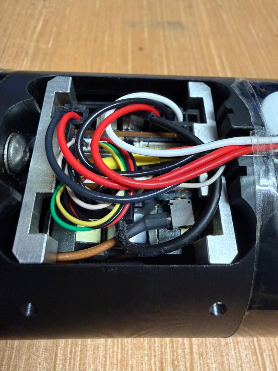

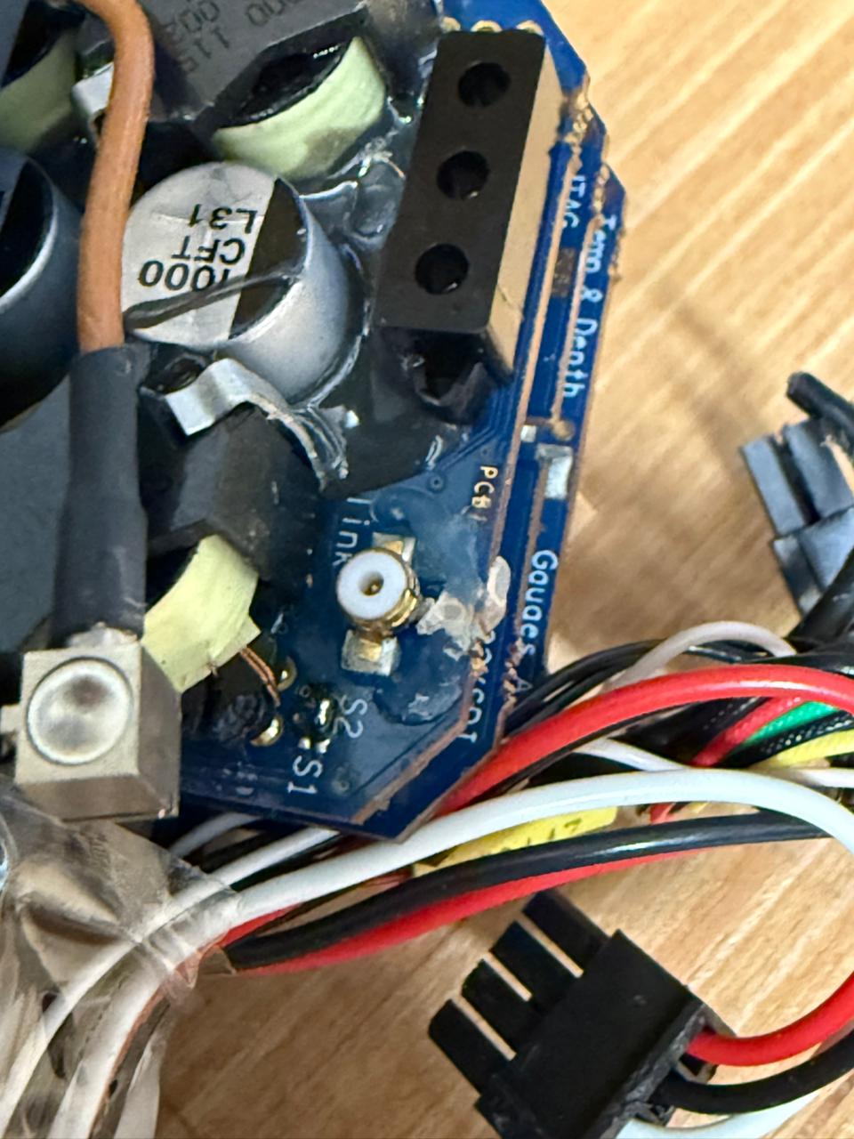

На осмотре - зарядка полная, при принудительной активации датчика не слышно посылок сигнала. Разбор датчка. Все коаксильные провода на месте, но один вызывает подозрение того как он сидит на месте. Отключил коаксиальный провод - осмотр.

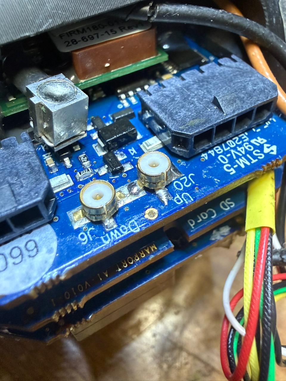

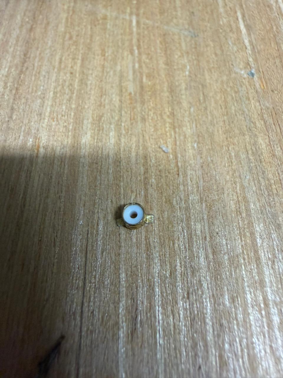

На плате были заводски силиконовые сопли которые фиксируют коаксиальный кабель. Очистка платы от силиконовых соплей. после было обнаружено что одна ножка разъема оторвана от платы, соответственно коаксиальный кабель сидит в гнезде своем не совсем корректно.
Зачистка посадочных пятоков на плате, подготовка к пайке, пайка части разъема на свое место.

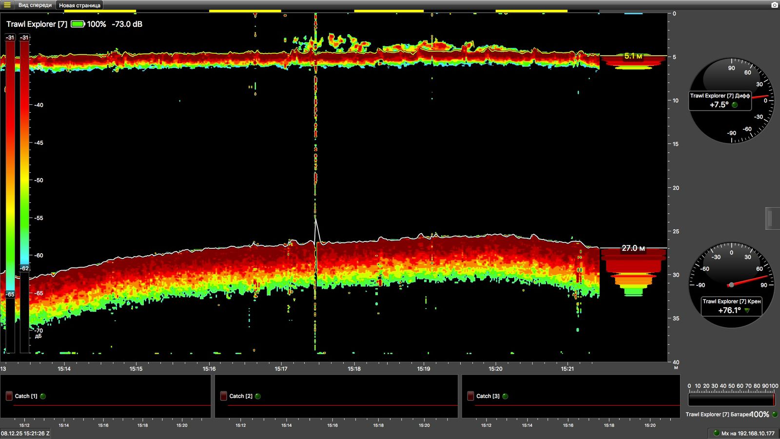

После пайки, собрал датчик и проверил его на тестовом гидрофоне. Все работает. Всё ах…тительно

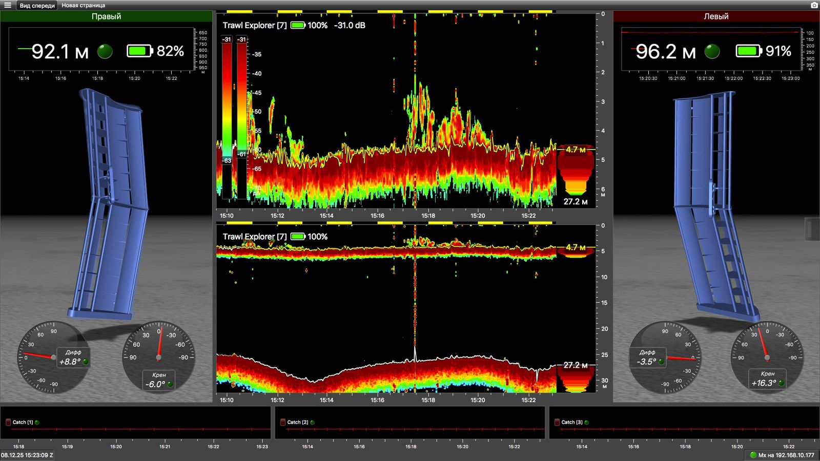

Постановка трала в работе…
