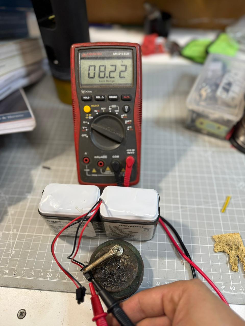

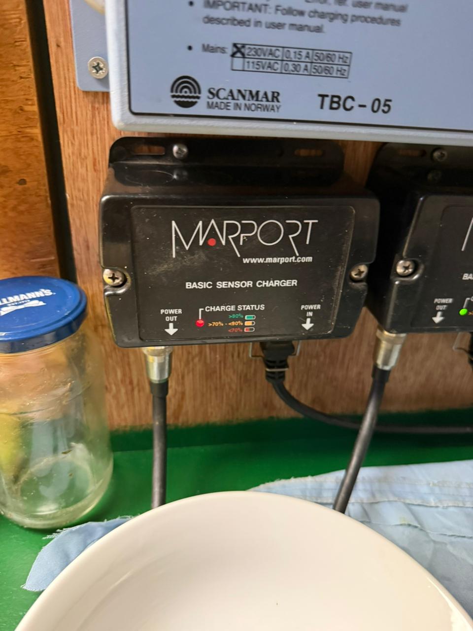

После подъёма трала TE был поставлен на зарядку (через «медузу» - ночью и через Basic Sensor Charger-днем) — индикатор красный. Простоял всю ночь — никакой реакции, лампа как горела красным, так и осталась.
Разборка показала:

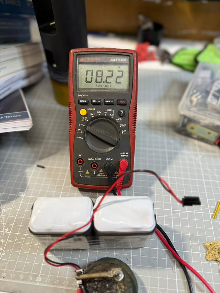

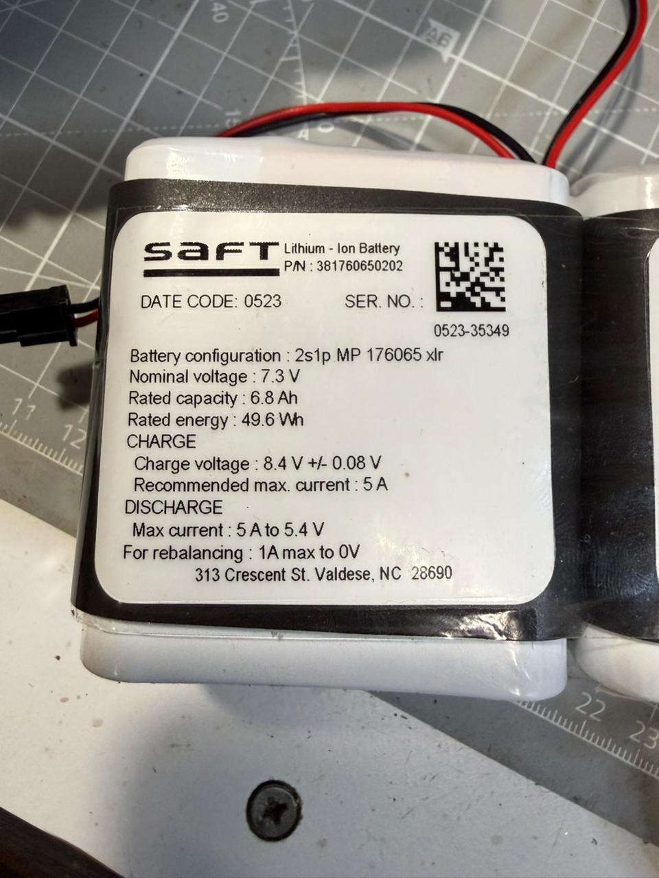

  • АКБ исправен, 8.2 В на сборку (Li-Ion 2S1P) — полный заряд (~4.1 В на банку).
  • Номинал 7.3 В подтверждает, что батарея живая.
  • Значит, полетела верхняя плата стека, отвечающая за управление и заряд АКБ.
Выхода из ситуации 2:
  1. Расколоть датчик наполнения и сам стек, заменить данную плату и запустить датчик в работу.
  2. Продолжать работать запасным TE и слушать от штурманов возгласы что он работает как то не так, им не нравится и дождаться ЗИП отправленный с МК.
Скорее всего вышла верхняя плата стека отвечающая за заряд АКБ. TE-475A — временно выведен из эксплуатации до получения запчастей.
