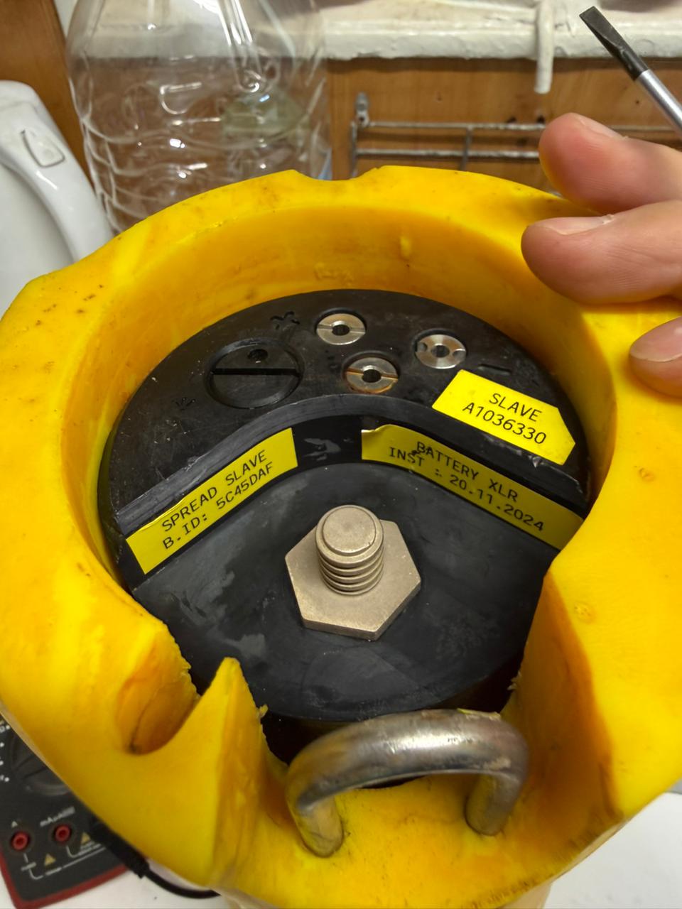

Marport Trawl Door Slave B.ID.: 5C45DAF - Разряжается на 30% быстрее MASTERa

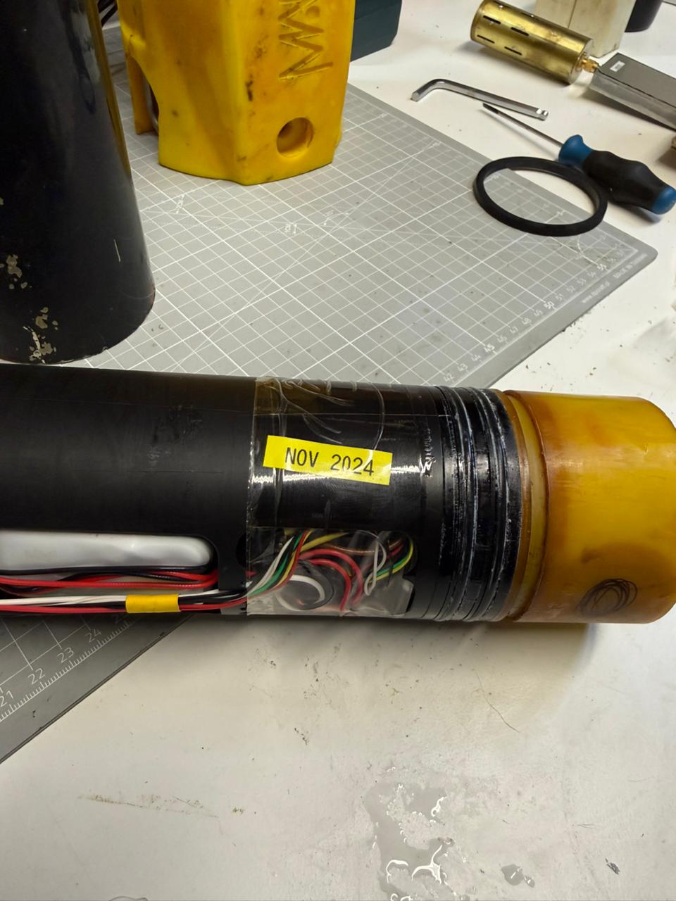

Последнее обслуживание производилось 20.11.2024 года, были заменены АКБ и БОЛТЫ
На приборе присутвует наклейка с описанием данной неисправнгости. Во время рейса были проверены настройки, PowerUplink был опущен до 50% (против 90% Установленных до этого). Какое то время датчик работал с опережением разрада АКБ до 5-10%. Сейчас датчик снова разряжается с большим опережением, 20-30%.

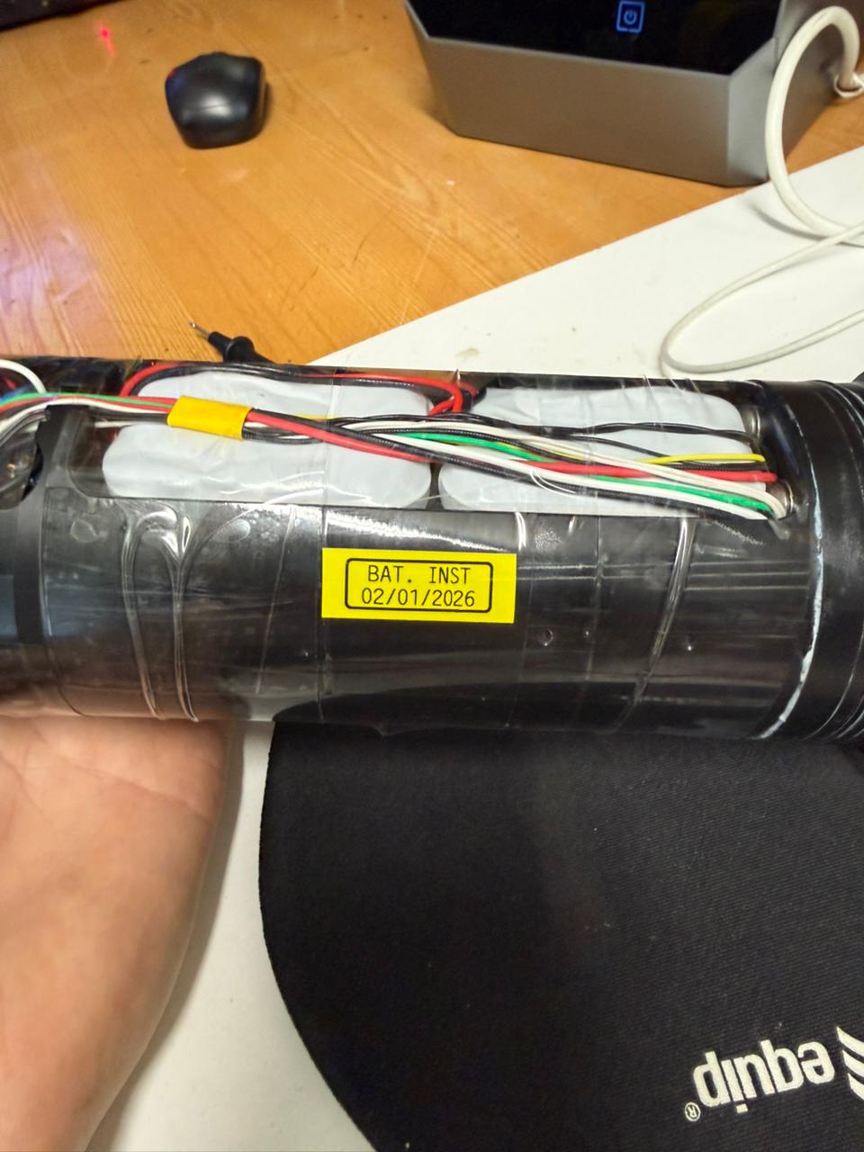

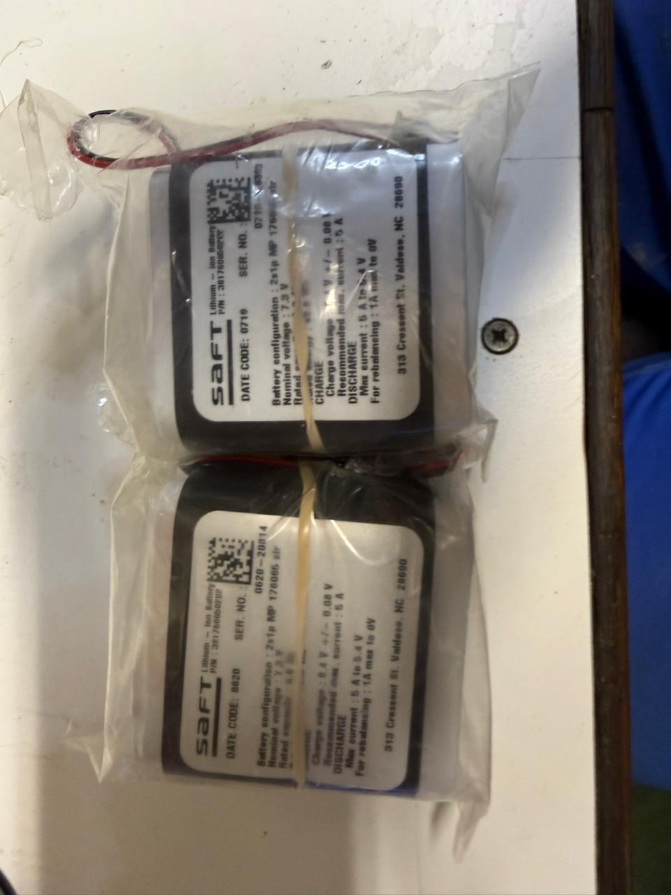

Замена АКБ на Новые имеющиеся в ЗИП.
Bat. SN:6020-20814
Bat. SN:0719-16303
Датчик Собран и поставлен на зарядку.
