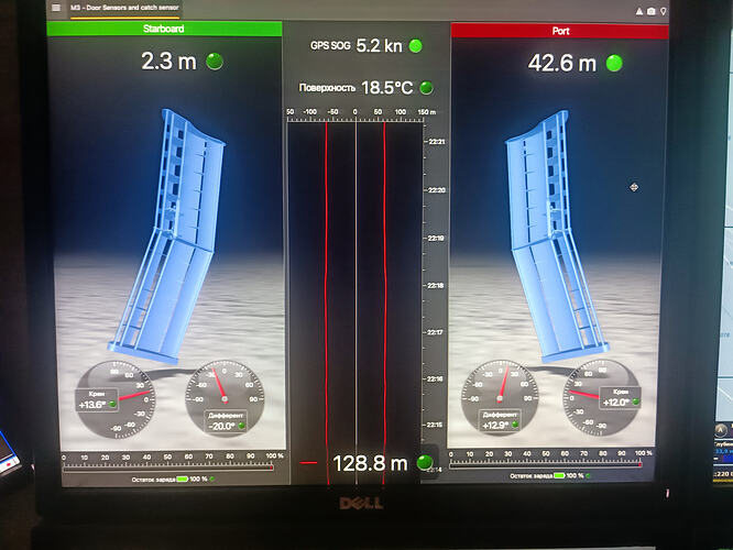

31.01.2026 после зарядки, установки на доски, на тралении нет показаний глубины хода доски Marport Trawl Door Slave ID5C45DAF s/n A1036330.

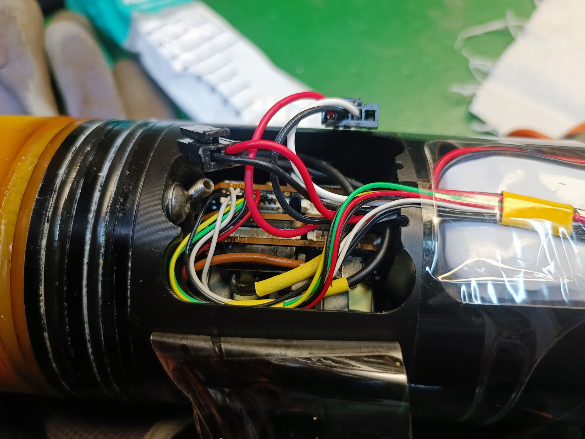

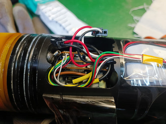

Предположил, что не завёлся, было как-то в практике, перед следующим тралением сделан принудительный старт. Результат отрицательный. Датчик снят, вскрыт, сделан soft reset.

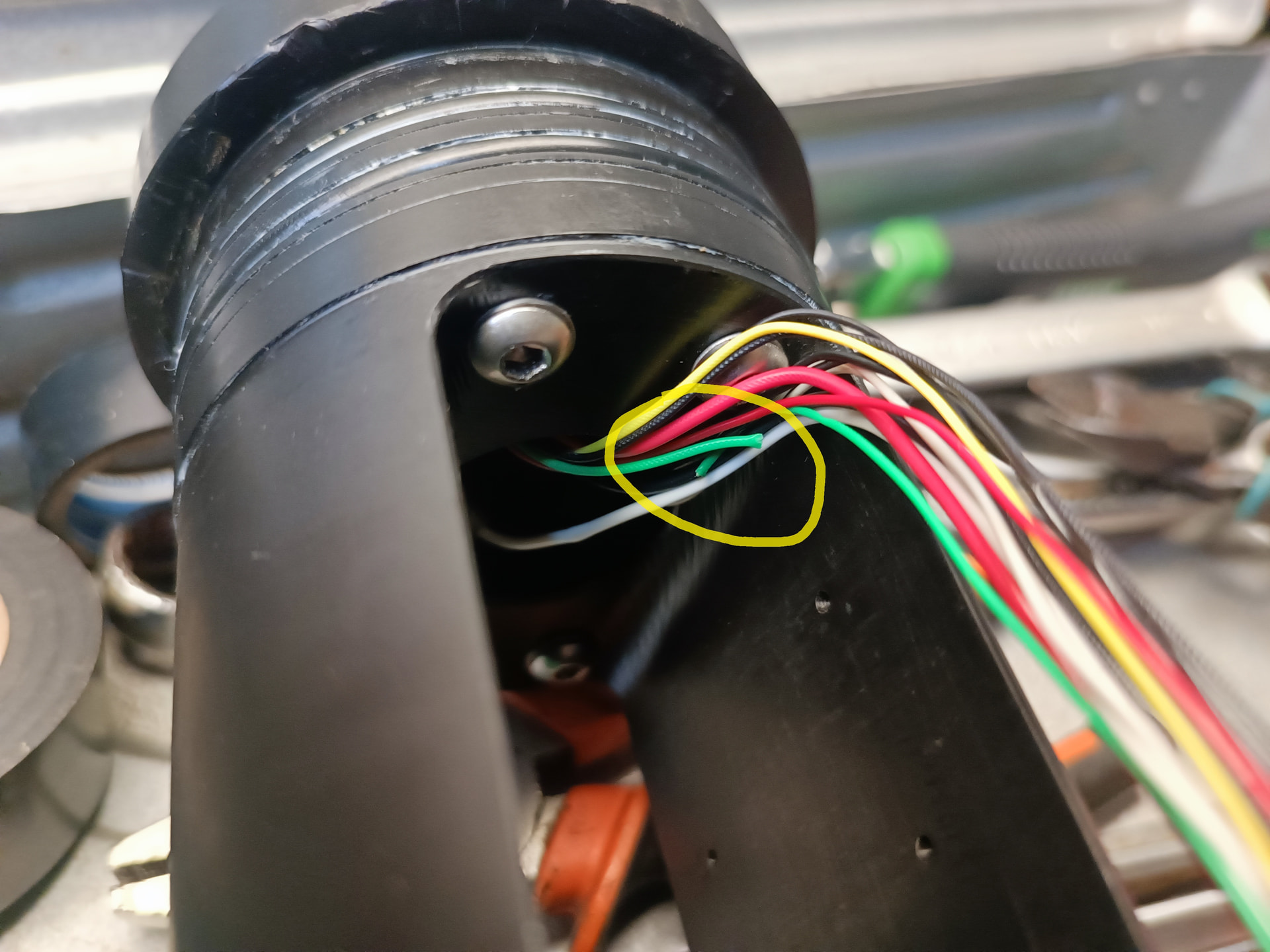

Не помогло. Опять вскрытие, осмотр, и о-па, такая вот засада

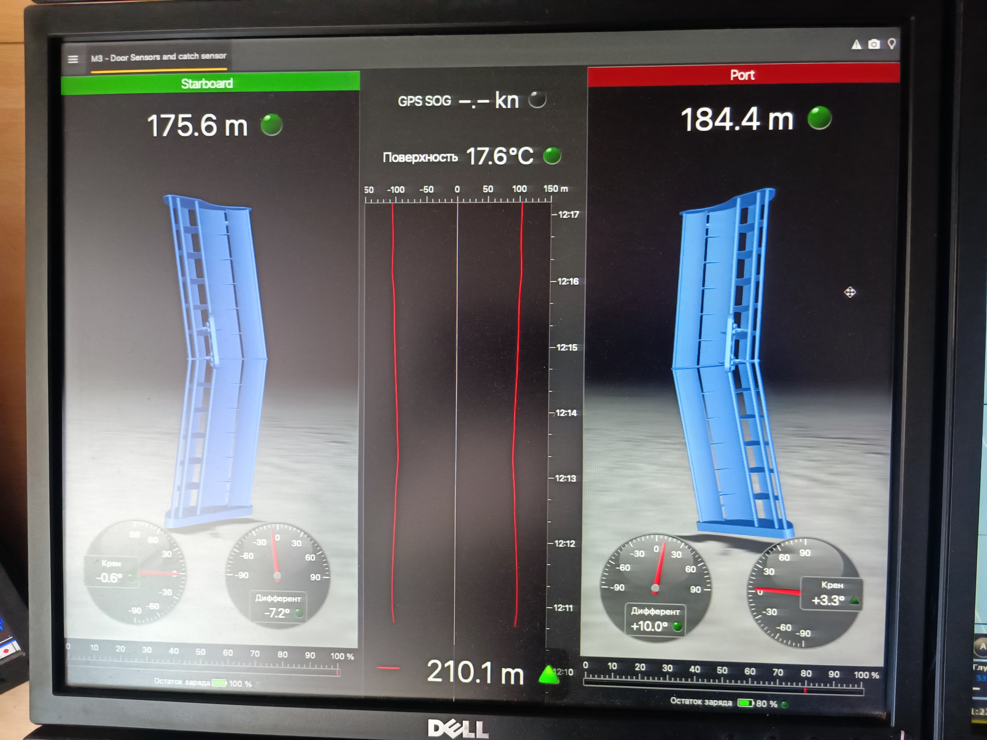

Один из проводов к датчику давления перетёрт. Спаян на месте, сборка датчика, установка на доску. В работе.
