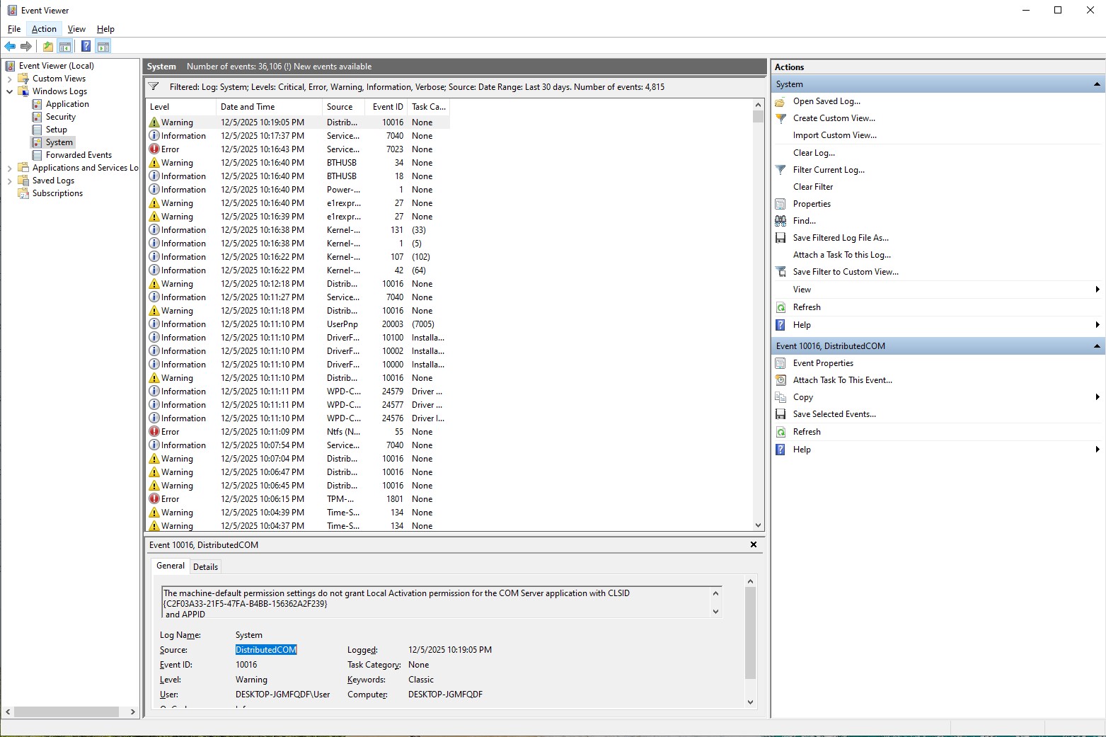

Подключил ПК вторым кабелем к рабочему монитору в офисе, включился для своих параметров довольно таки быстро. Произведен сбор логов работы пк согласно этой статьи. Данные Логи были проанализированый и выявлены следующие ошибки и придупреждения:
:red_circle: КРИТИЧНОЕ (на это нужно обратить внимание):
1) Неожиданные перезагрузки / потери питания
:one: Неожиданные перезагрузки / потери питания
Kernel-Power 41
The system has rebooted without cleanly shutting down first
:pushpin: Это не программная ошибка, а следствие:
  • резкого отключения питания,
  • зависания с последующим ребутом,
  • проблем БП, материнской платы или перегрева.
:warning: Это главный тревожный сигнал в логах.

3) Ошибка файловой системы (ОЧЕНЬ ВАЖНО)
:three: Ошибка файловой системы (ОЧЕНЬ ВАЖНО)
NTFS 55
A corruption was discovered in the file system structure on volume E:
:pushpin: Уже есть повреждение файловой системы на диске E:

2) DCOM 10010 / 10005 / 10029
:two: DCOM 10010 / 10005 / 10029
:pushpin: Очень много, но:
  • это следствие, а не причина;
  • почти всегда возникает при проблемах со службами, диском и питанием.
:red_exclamation_mark: Исправлять DCOM бессмысленно, пока не устранена первопричина.
:yellow_circle: НЕ КРИТИЧНО (можно игнорировать)
DistributedCOM 10016 — стандартная «болезнь» Windows
Bluetooth BTHUSB — ограниченные функции адаптера
Network link disconnected — просто кабель не подключён
Time-Service DNS ошибки — временное отсутствие сети
TPM Secure Boot keys — не влияет на стабильность

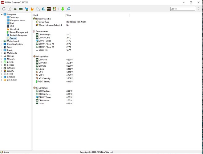

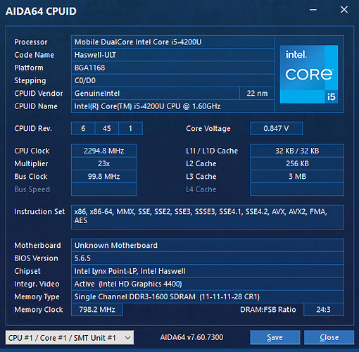

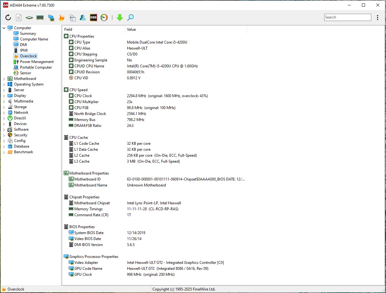

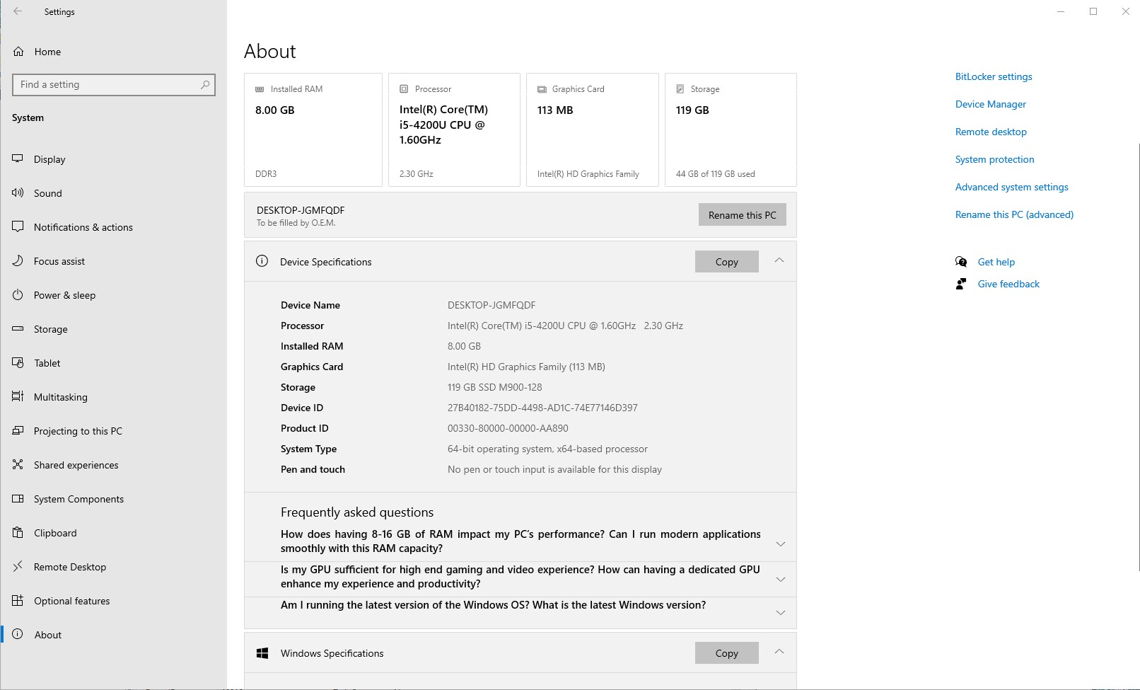

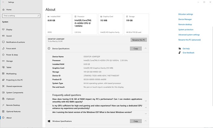

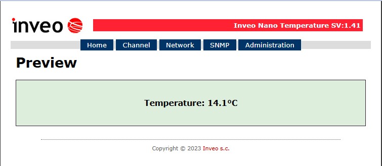

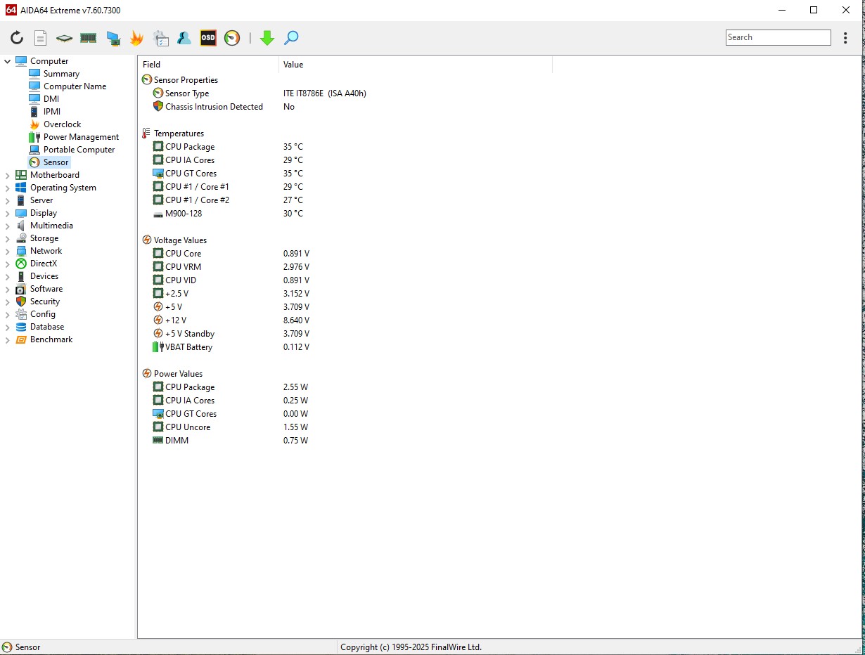

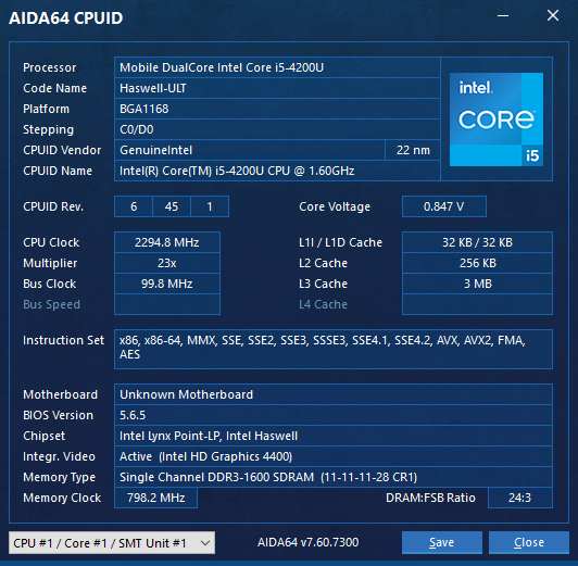

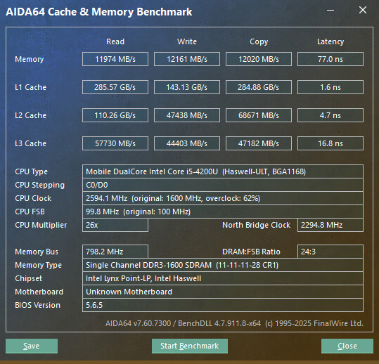

Параметры системы, температура, частота - CPU, RAM, стресс тест, температура в сервеной:

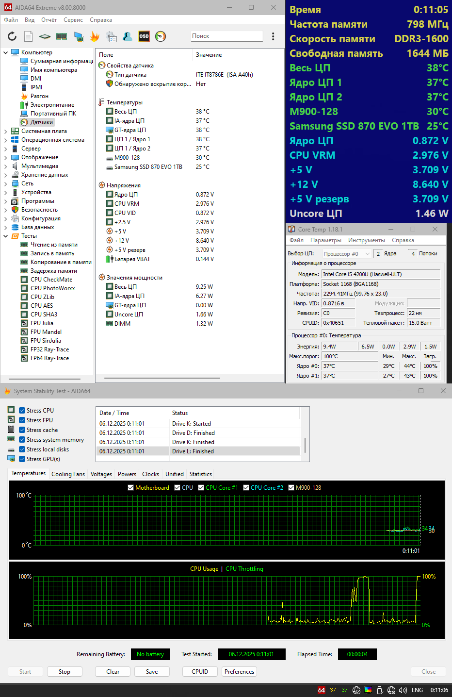

Сейчас ПК Работает от внешнего HDD (IODD ST400) с подгруженной Windows PE. Включенна диагностика, с записью логов температур системных компонентов.

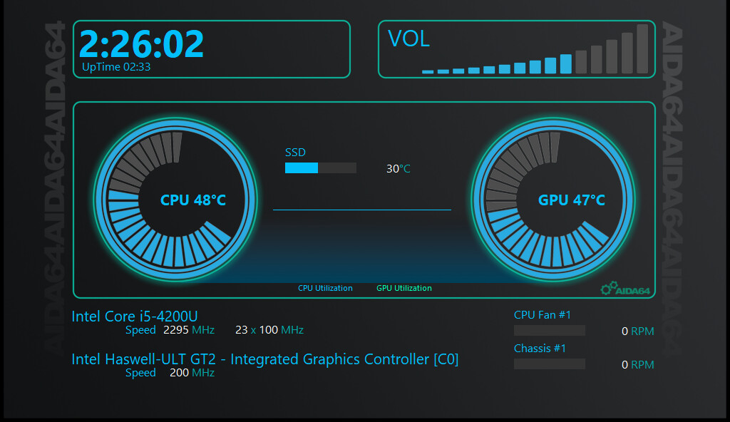

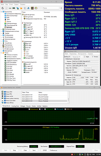

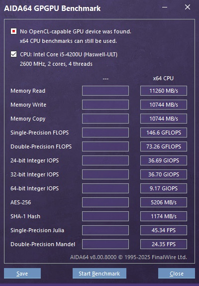

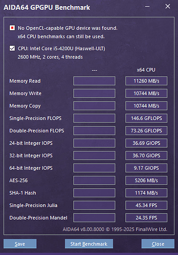

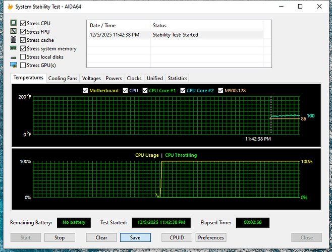

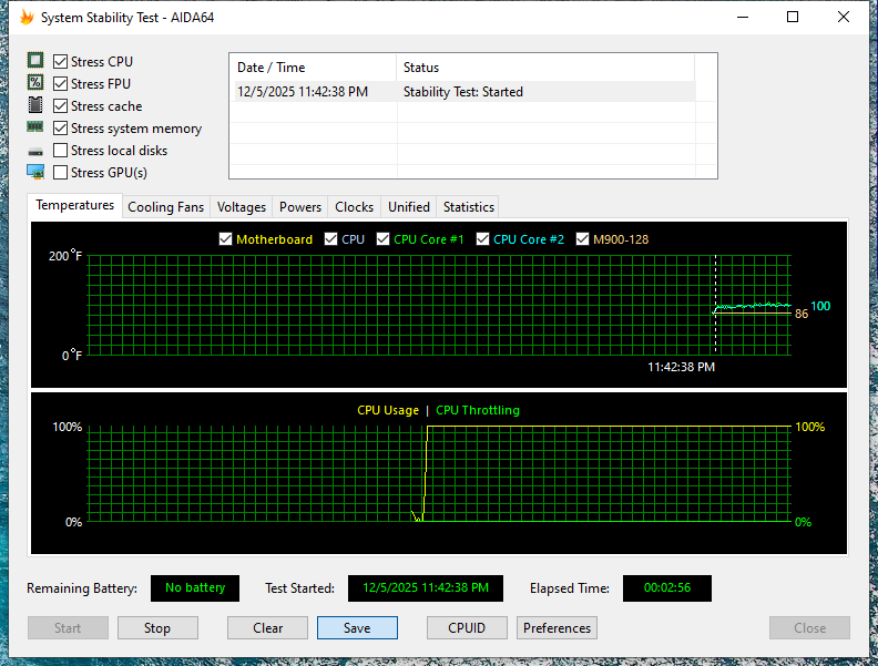

GPGPU Benchmark / system stability test
В Тестовой нагрузке ПК Отработал 2 часа 26 минут температуры CPU и GPU не поднялись выше 50 грудусов по цельсию, SSD 30 градусов. Корпус нагрелся соответсвенно, так как выступает пассивным охлаждением ПК.
