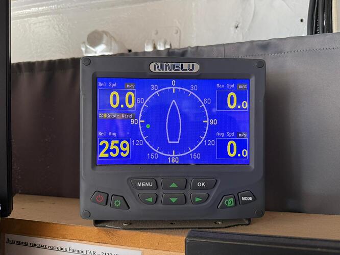

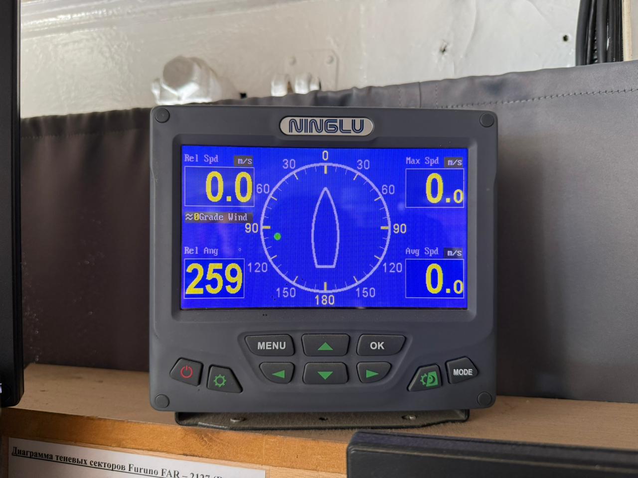

Появились жалобы от штурманского состава что при тралении данное чудо устройство не показывает скорость ветра, при этом на полном ходу работае.

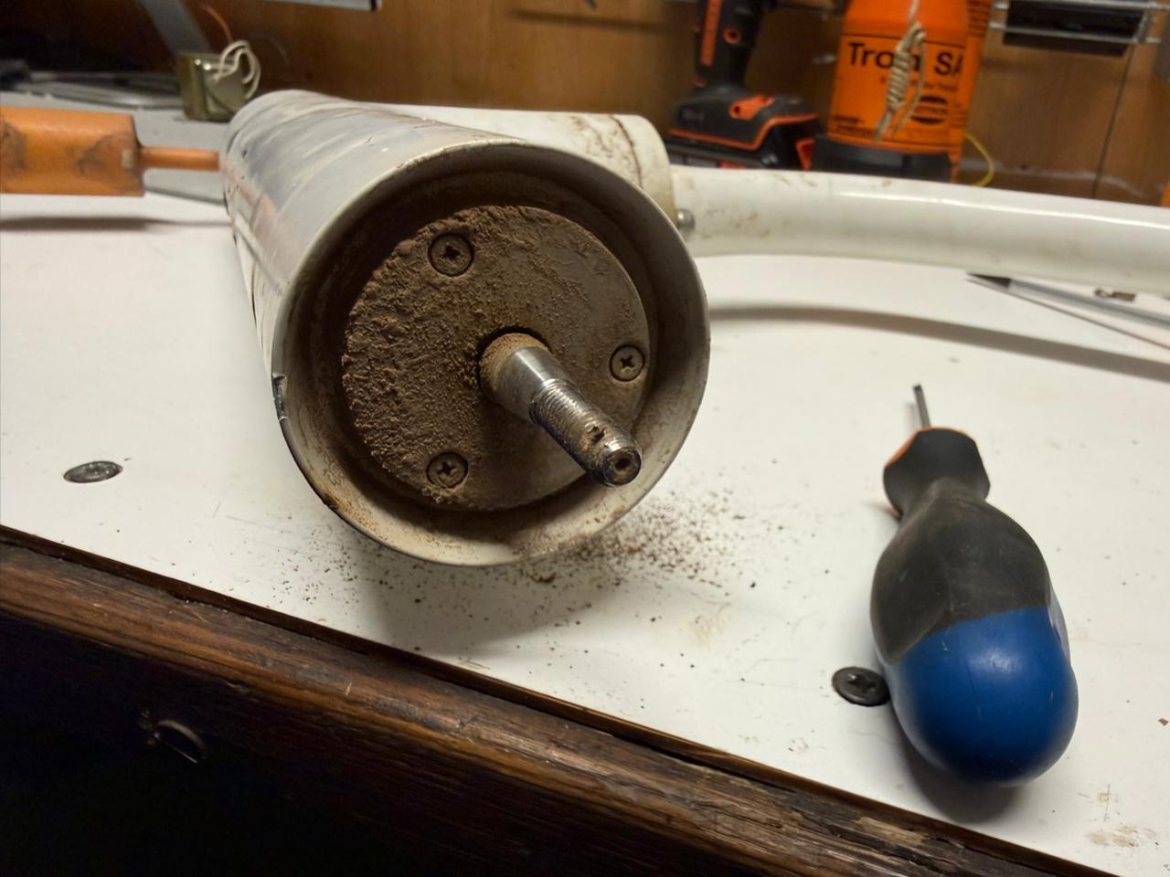

Внешний осмотра показал, что нижнаяя часть флюгера крутится с усилием!

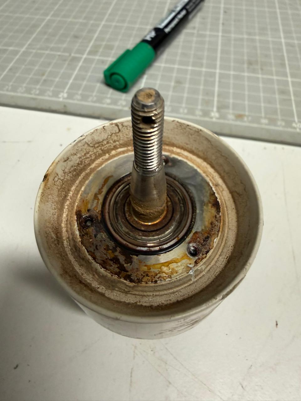

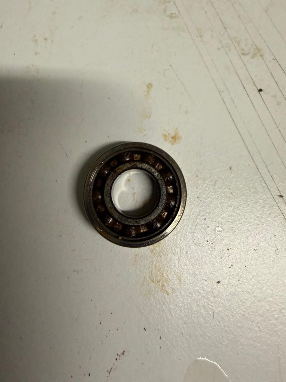

Демонтаж установки, разбор нижней части, проверка, диагностика выявила - забитый напрочь подшипник песком.

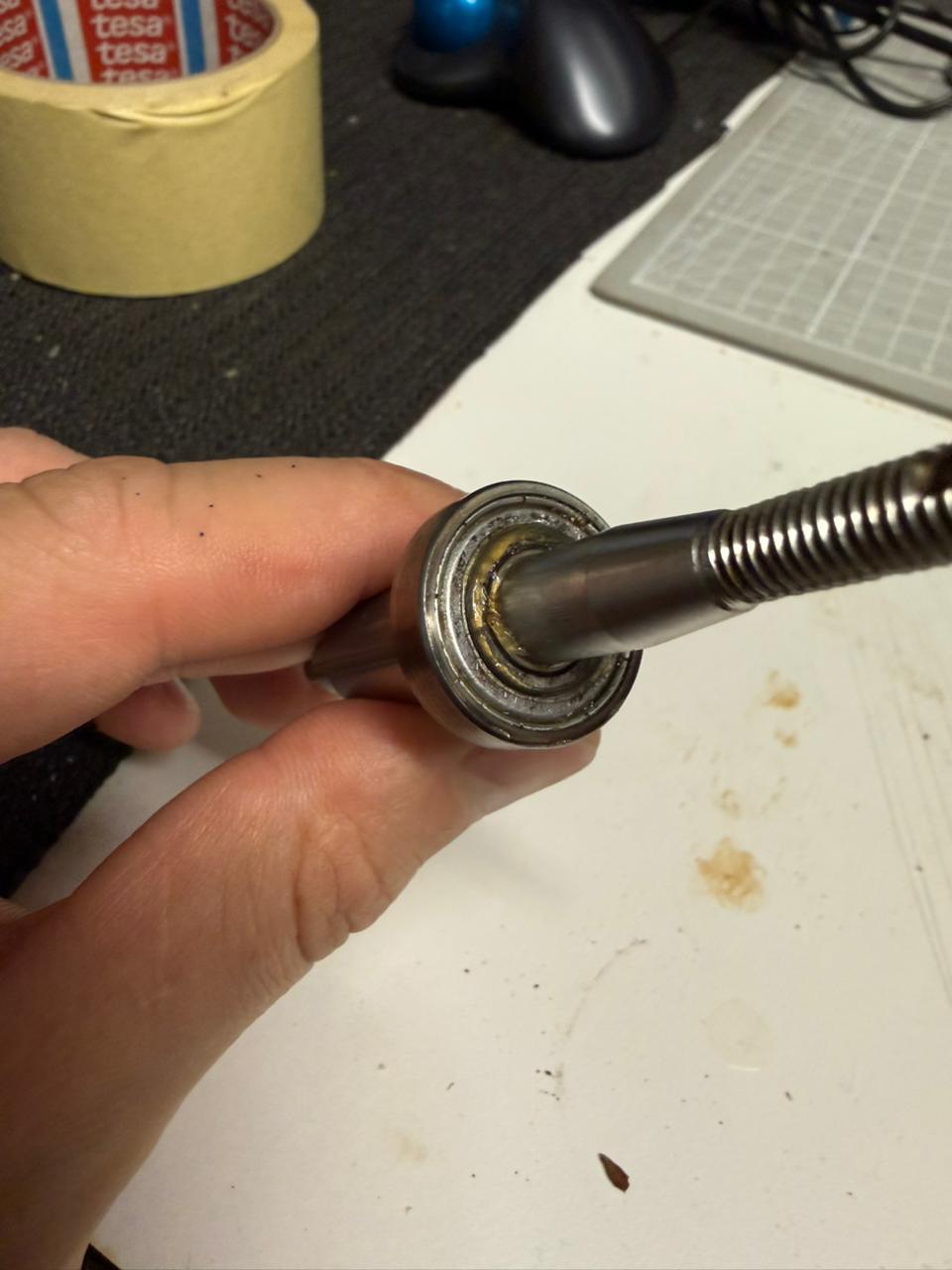

Подшибник загрытого типа 6900Z (конечно же на борту никто такой не использует) поэтому пришлось его хорошенько помыть. Снял с одной стороны защитную крышку, хорошо промыл щеткой с WD40, далее 10 минут в ультразвуковой ванночке (благо что она есть) Подшипник внутри набил смазкой, и закрыл демонтированной ранее защитной крышкой (снимается легко, но действуйте аккуратно металл мягкий).

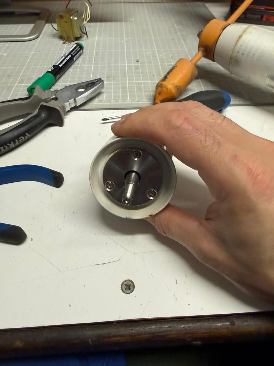

Все собрано в обратной последовательности.
Хвала Мне - все работает, крутится и вертится!!!
