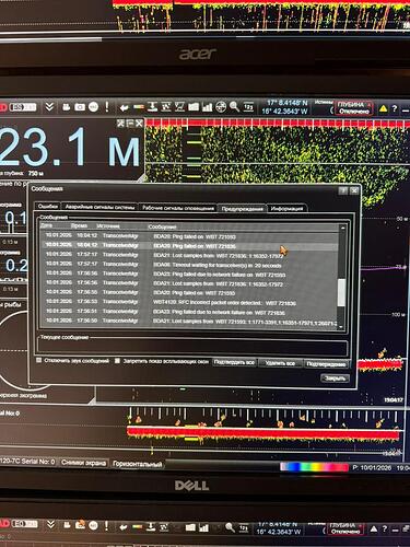

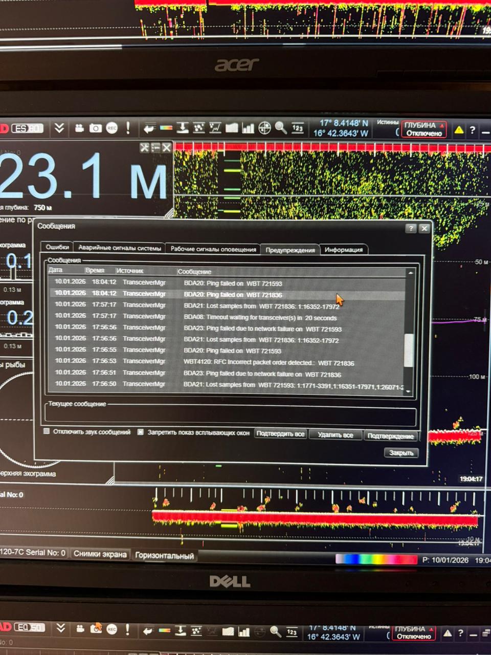

И так, проблематично начал работать эхолот, зависала картинка, эхограмма была с пропусками. Лог бук ошибок показывал следующее
Логи ошибок
10.01.2026 17.56:56 Transceivergr BDA21: Lost samples from WBT 721836: 1:16352-17972 10.01.2026 1745055 Transceivergr BDA20: Ping failed on WBT 721593
10.01.2026 17:56:53 Transceivergr WBT4120: RFC Incorrect packet order detected: WBT 721836
10.01.2026 17:56.51 Transceivergr BDA23: Ping tailed due to network failure on WBT 721836 10.01.2026 17:56:50 Transceivergr
10.01.2026 17:56.50 Transceivergr BDA20: Ping Tailed on WBT 721836
10.01.2026 17:56:48 Transceivergr WBT4120: RFC Incorrect packet order detected: WBT 721593
10.01.2026 17656:46 Transceivergr BDA23: Ping failed due to network tailure on WBT 721593
10.01.2026 17:56:45 Transceivergr BDA21. Lost samples from WBT 721836: 1:11492-29492 10.01.2026 11356:45 Transceivergr BDA20: Ping tailed on WBT 721593 BDA2t: Lost samples from WBT 721593: 1:1771-3391,1:16351-17971,1.26071-5

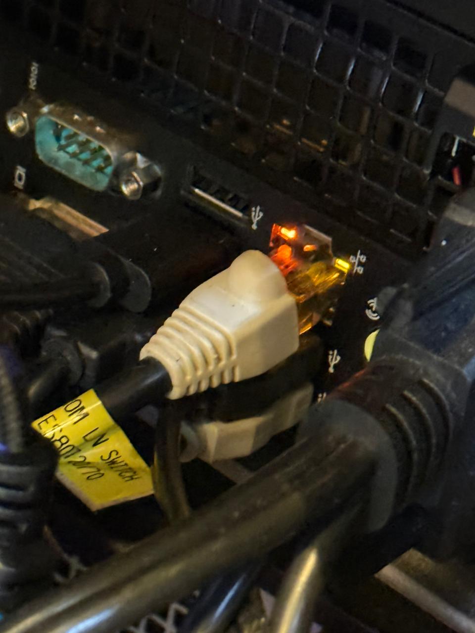

Ка бы ничего страшного, но хочется сказать “Нихуя себе, какого х… ты вытворяешь”
Как итог, (кто только мог придумать эти платиковые накладки на RG45, чтоб он пил какао) LAN кабель от WBT идущий в ПК в сетевой плате, сидел как хотел. Отрезал бокорезами эту маленькую шалупень, и RG45 в гнездо свое влезло нормально.
Перезагрузка ПК эхолота, ну так для счастья, раз начали ковыряться, почему бы и нет.
Все работает без замечаний и затруднений.
Важная ИНФОРМАЦИЯ !!
Вот эту вот, белую дичь не ставьте, нигде и никогда, если видите в этом эстетику - то проверьтесь у Акулиста, если думаете что практично - то нет, это хуета полная.
