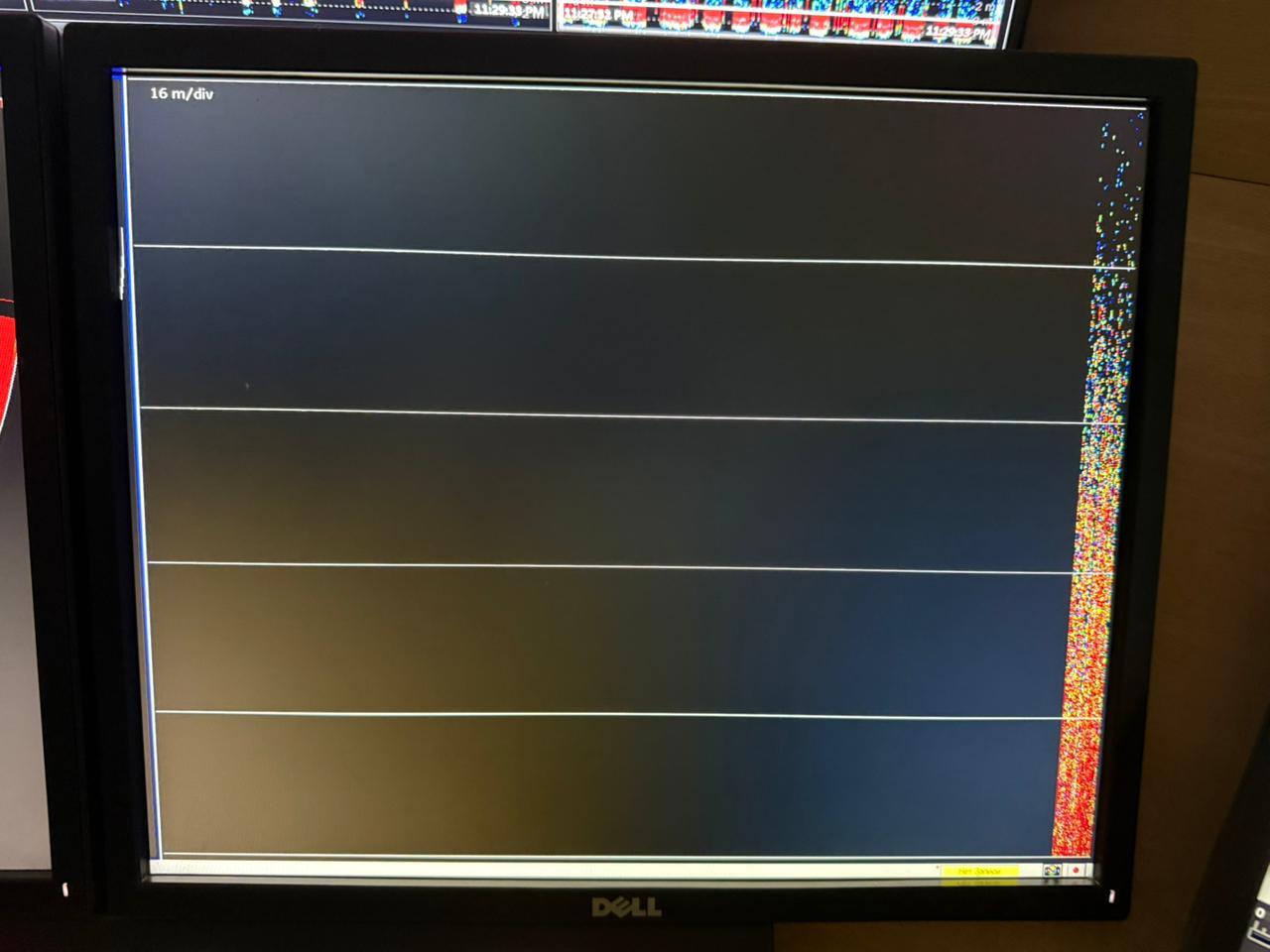

Короч ночью подняли, благо не спал, чет случилось мол с прибором.

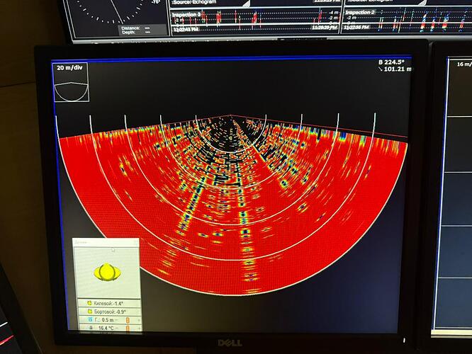

Смотрю а там пипц что:

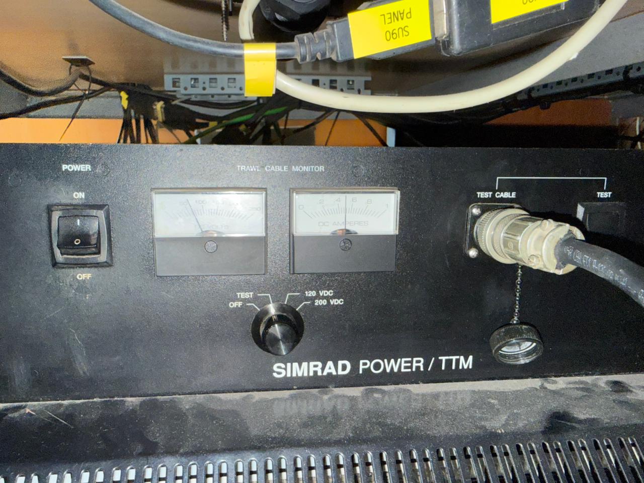

При этом на ТТМ напруга нормальная.

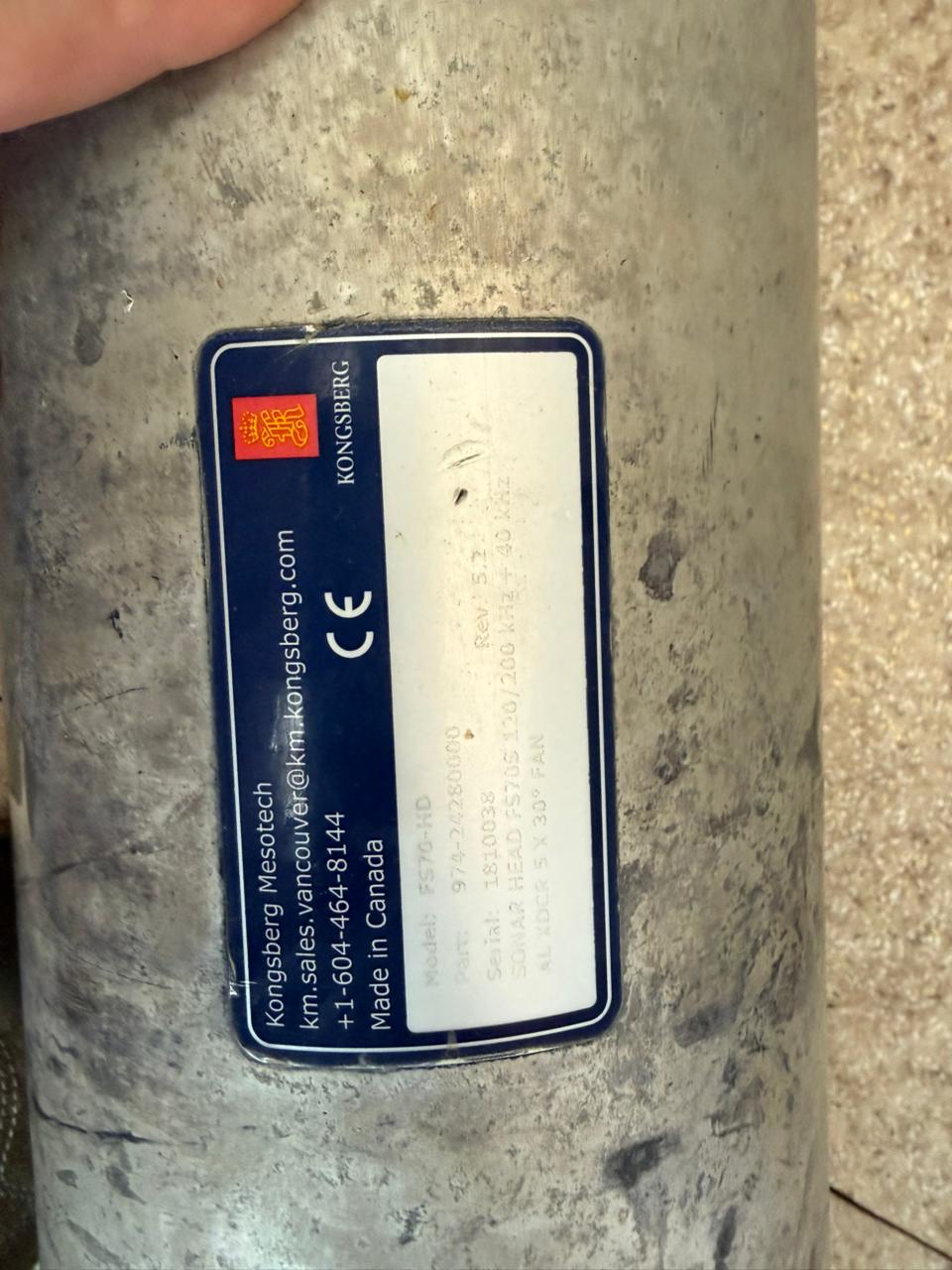

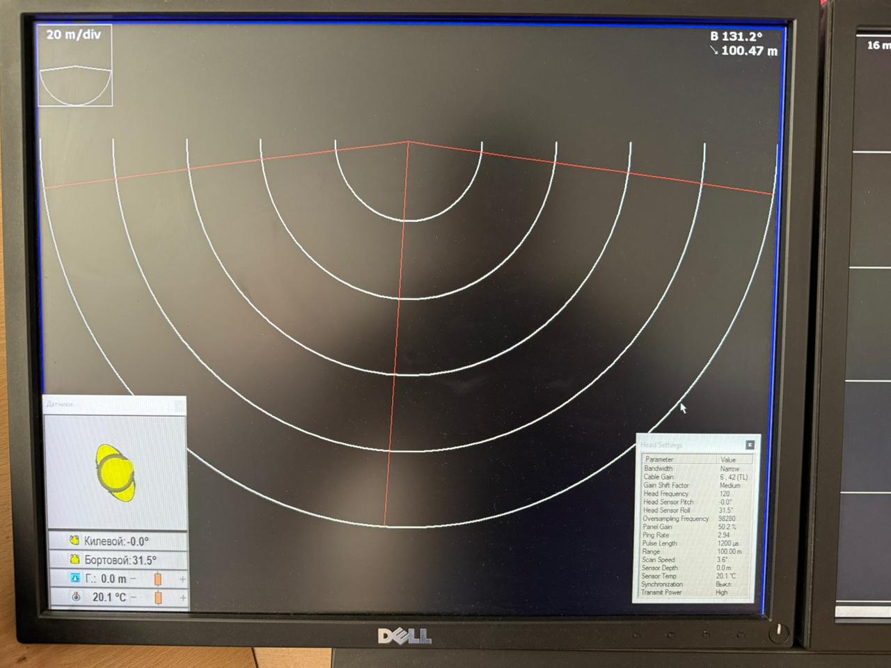

Ну что, вооружился ключами, поставил другую бошку, вот эту 1810040. Заделал кабель, смазал все разъемы. Проверил работу на палубе, без замечаний.
Бошка 1810038, что отрыгнула, помыл разъемы, проверил на тестовом, на ТТМ напруга норм, усидение кабеля тоже норм, но нет передачи !!!
Оформляю его для передачи на FF , на силушку нашу, богатырскую. Для дальнейшей передачи в п. Лас-Пальмас де Гран Канария.
