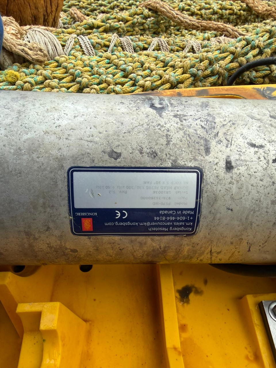

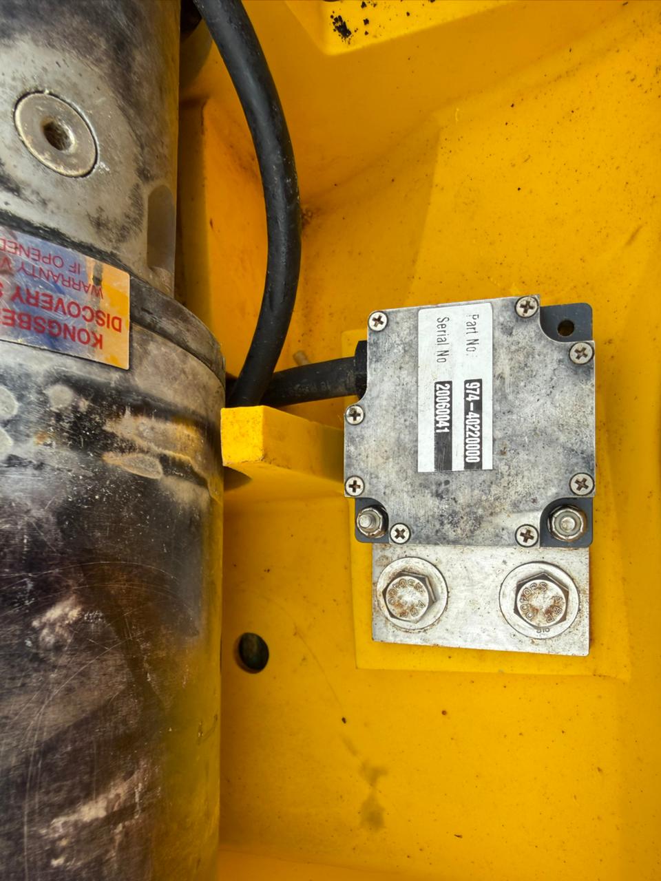

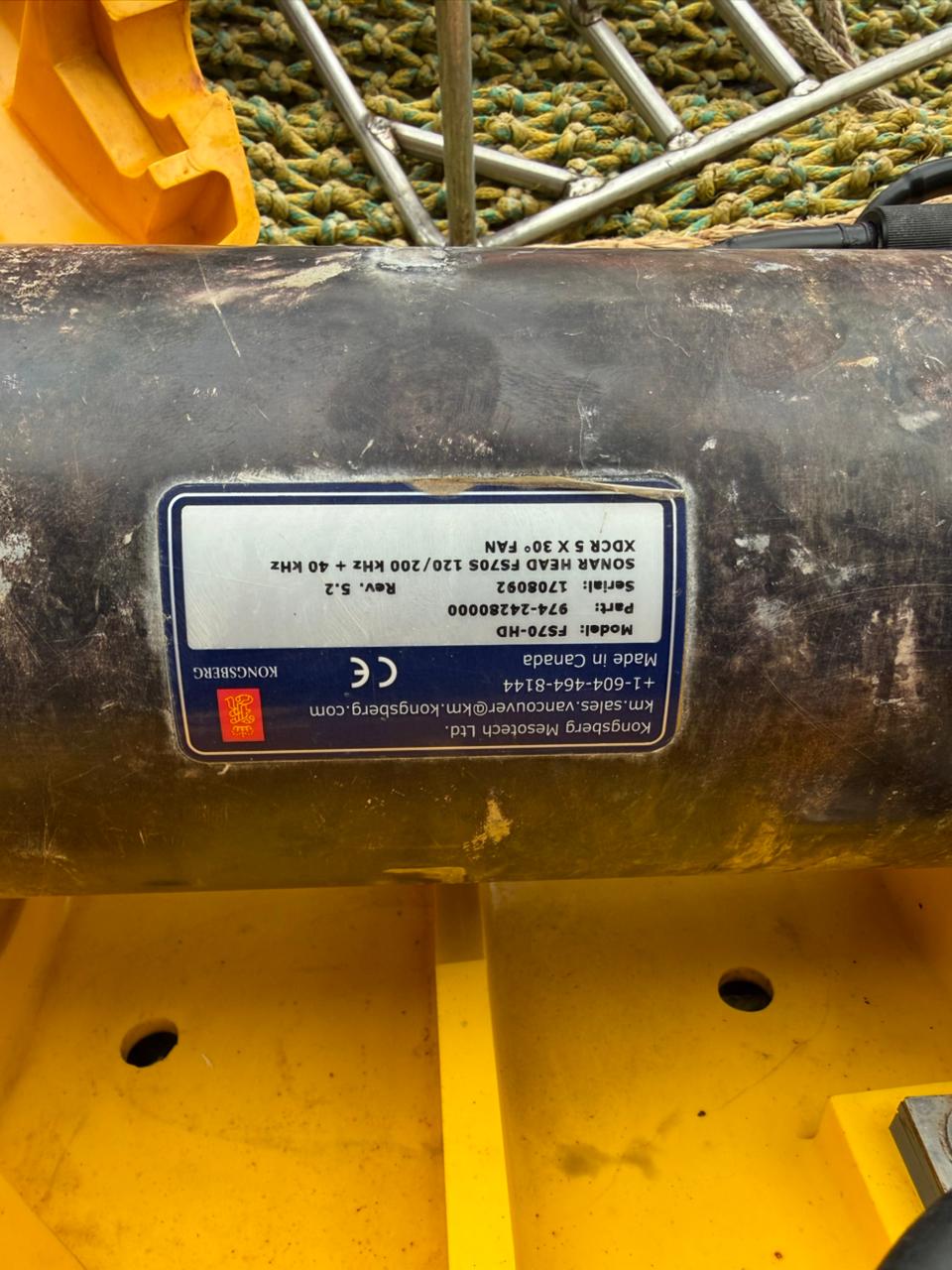

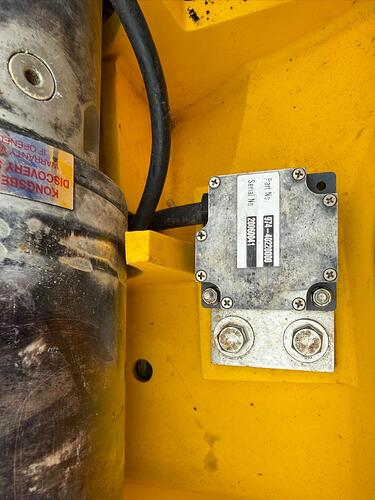

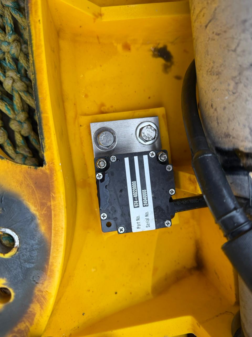

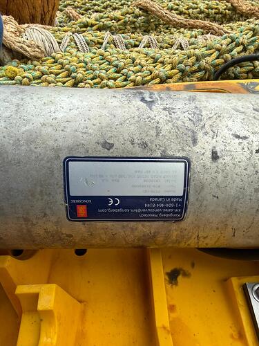

Плановое обслуживание СКОЛ SIMRAD FS 70. Полностью обслужены герморазхемы, старая смазка вымота контакт клинером, натрамбована новая смазка, переделано подключение на Л/Б - 7 метров вырезано. Проверена работа на палубе.
Левый борт, при переделки подключения был обнаружен залитый экран, и почерневшие жилы экрана. Было вымотано порядка 40 метров кабеля - залитая часть вырезана , сделано подключение.
Оба прибора проверены на палубе, в работе без замечаний.
