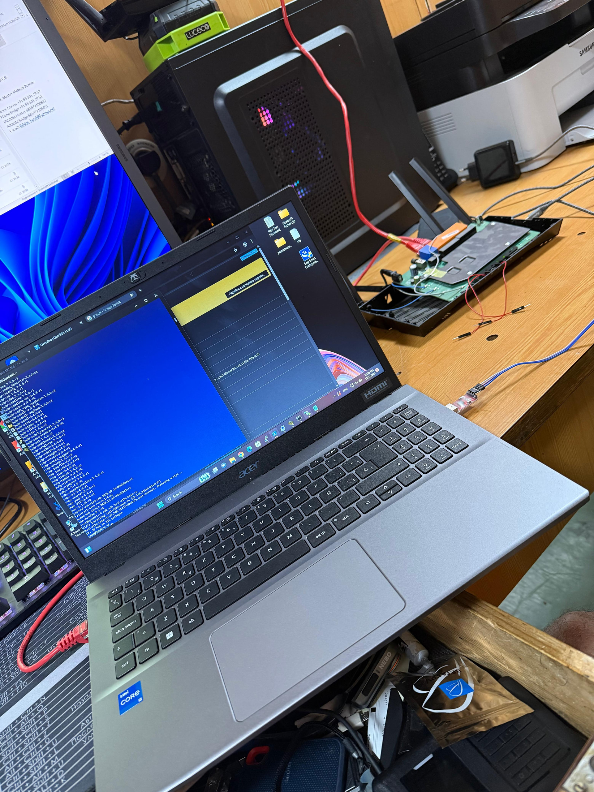

И так, на борту судна имеется роутер TP-Link EX220. Роутер сам по себе выглядит не плохо но с одним но - Данный роутер выпускается с ограниченной прошивкой, с очень большим ограничением функционала, в плоть до отсутсвия белого и черного списков (к сожалению настроить нельзя)
Было принято решение данному парню развязать руки и установить прошивку OpenWRt (с ней функционал роутера растет очень хорошо)
И так для начала нам потребуется инструкция с официального сайта openWRt и там в написанной инсрукци мы встречаем сразу костыль, а именно (Flashing is only possible via the OEM installation using the serial + TFTP method described below. This is so because the factory image must be signed.) И для этого нам потребуется некое устройстройство.

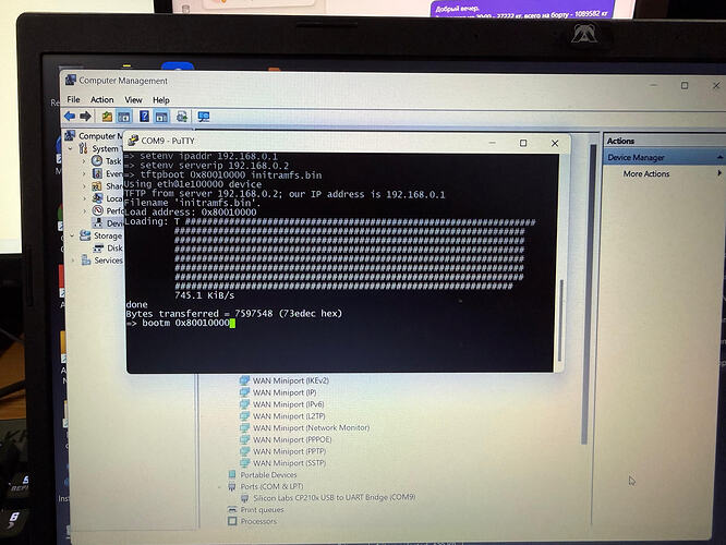

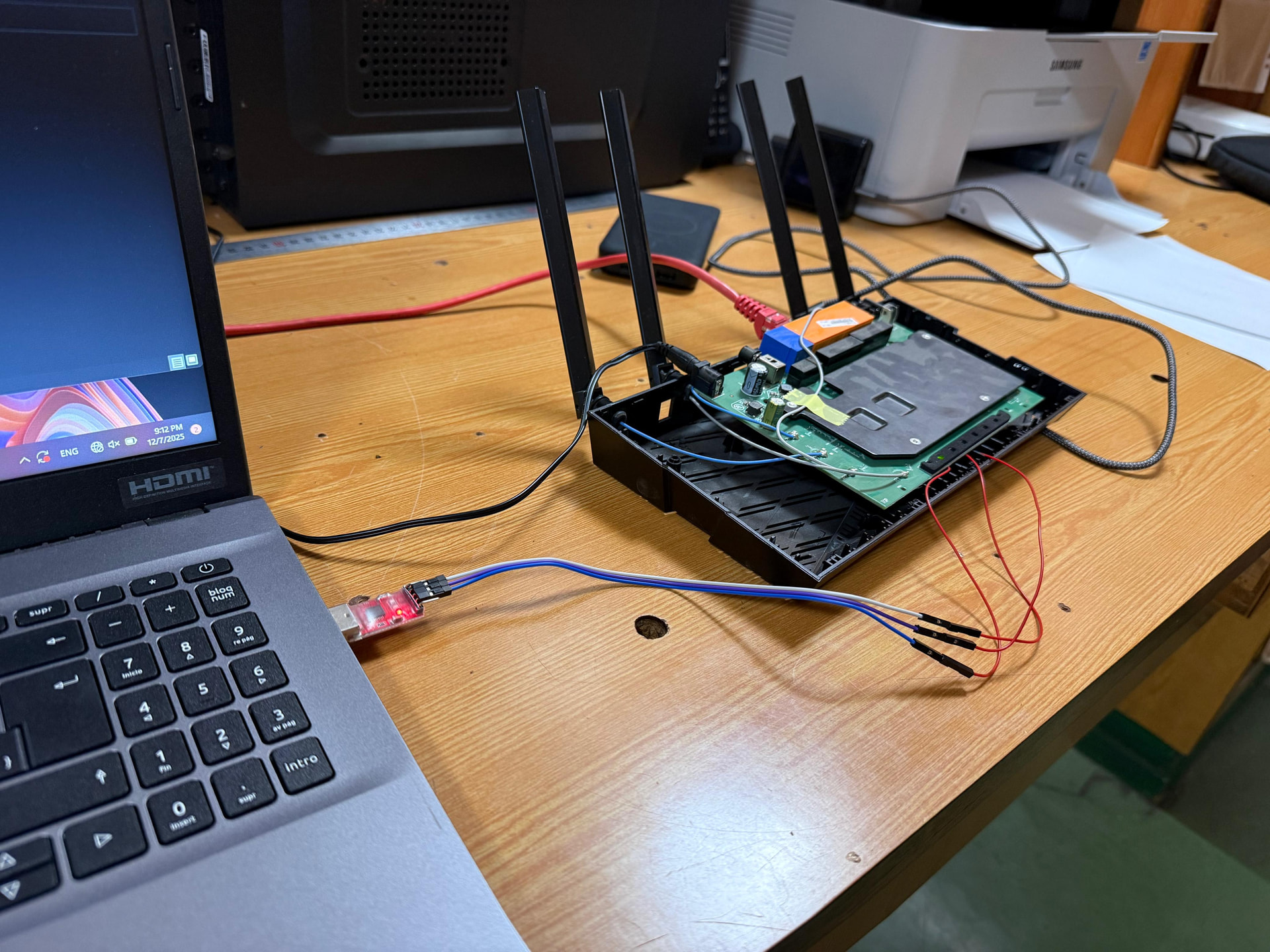

Заказал данный модуль CP2012 USB to UARt Bridge. После получения данной игрушки нам потребуется следующее ПО: последнее обновление официальной прошивки TP-link EX220, временная прошивка open WRT (которая подгружается в RAM, работает но никаких настроек не сохраняет), полноценная прошивка sysupgrade (непосредственно которая устанавливается в память FLASH, работает полноценно) програмное обеспечение для tftp подлючения и WinSCP , PuTTY.
Ну и инсрукции. Основаная инсрукция расположена на официальном сайте open WRT Testing to determine if you are a bot! и дополнительную я нашел на giyhub openwrt_ex220_windows_guide.md · GitHub c комментариями и возможными дополнительными встречными костылями.
Самая большая сложность при прошивки - это вскрыть сам роутер. Далее ничего сложного нет, только действуй согласно инструкции и ЧИТАЙ ЕЁ ВНИМАТЕЛЬНО.

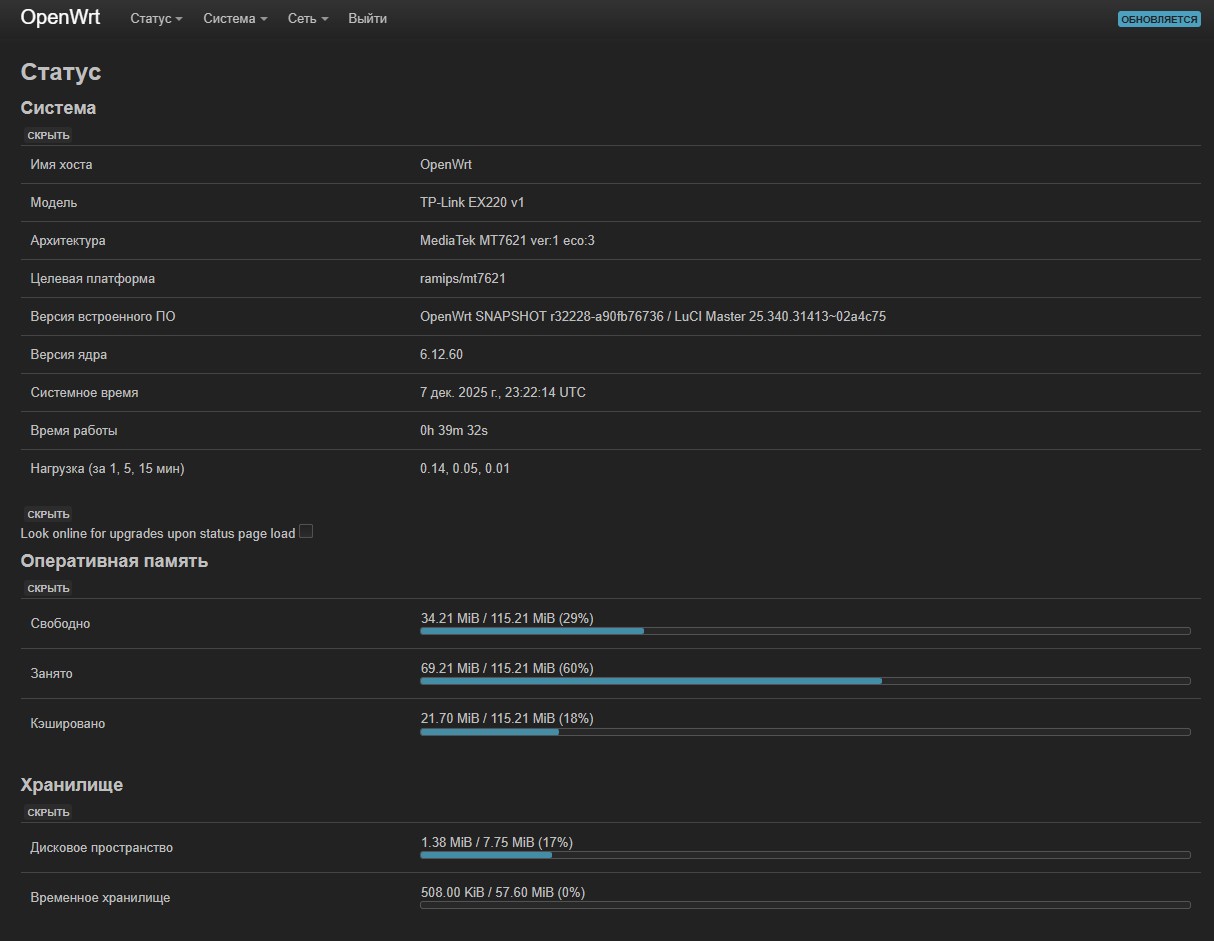

Далее чуть чуть комманд в puTTY, powerShell и все готово. Получаем просто монстра на стеройдах всреди wifi роутеров, с неограниченным функционалом
