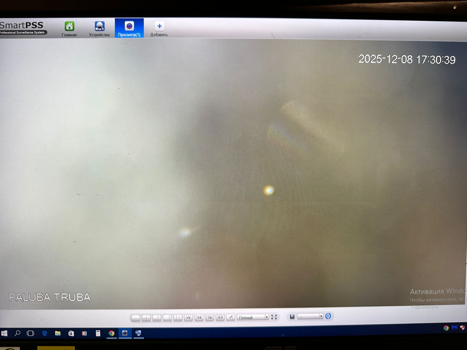

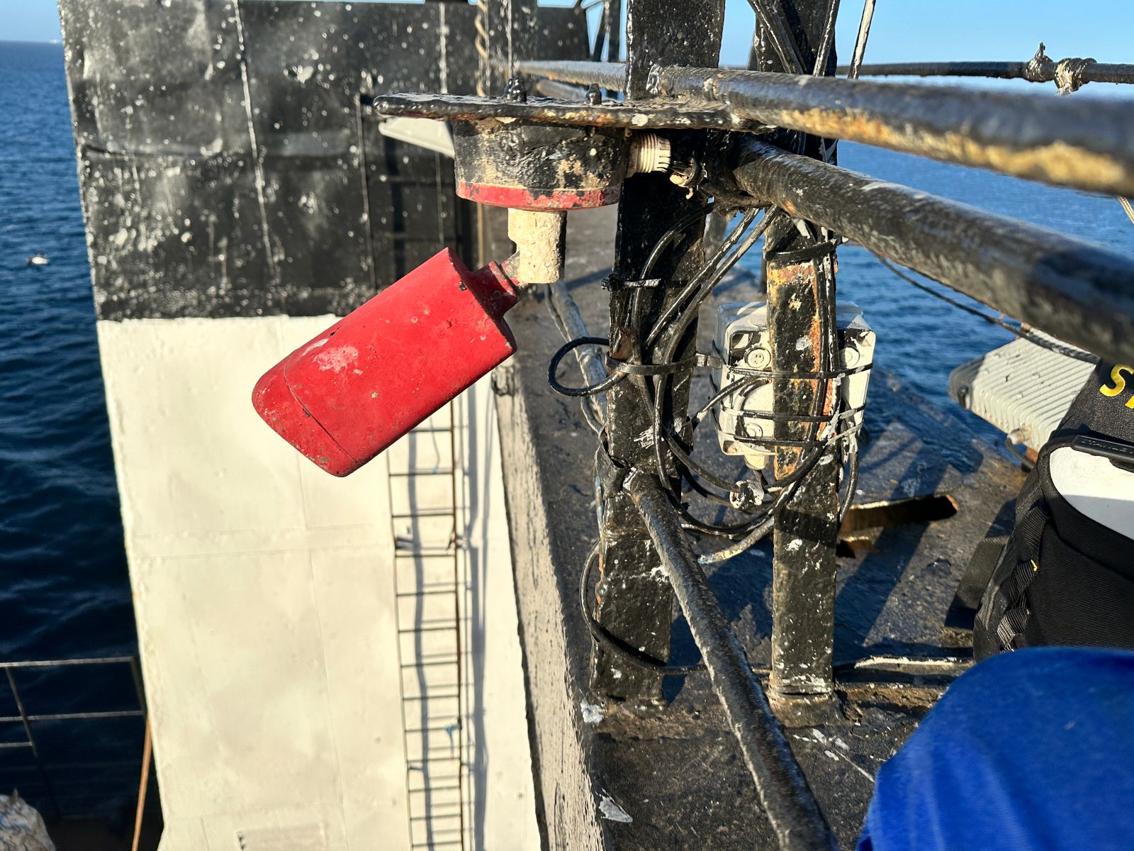

На МРТО2025 камеру залили кёрхером, было мутное изображение.

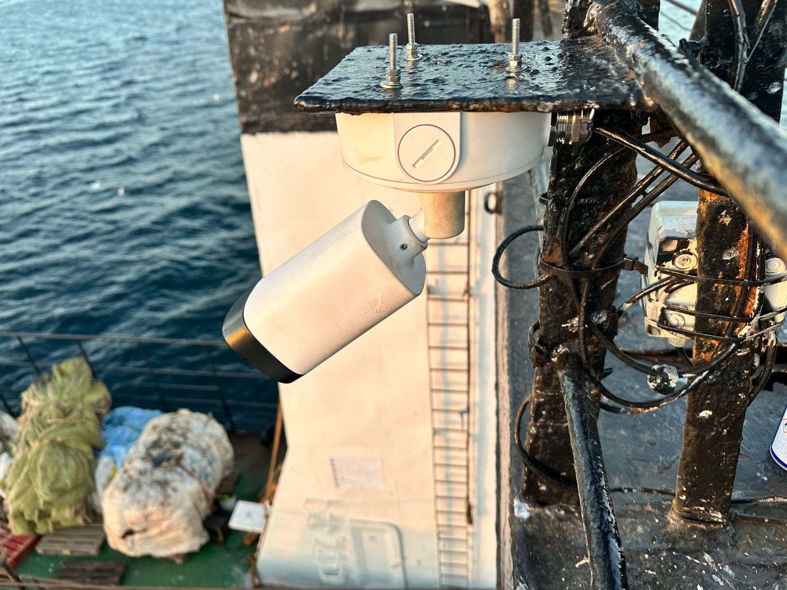

Камера заменена на полученную бу DAHUA

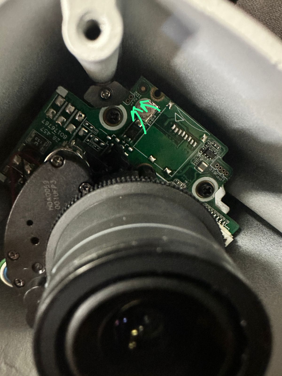

Перед установкой сделан Reset проводком на плате, выход 1 2 на пине 102

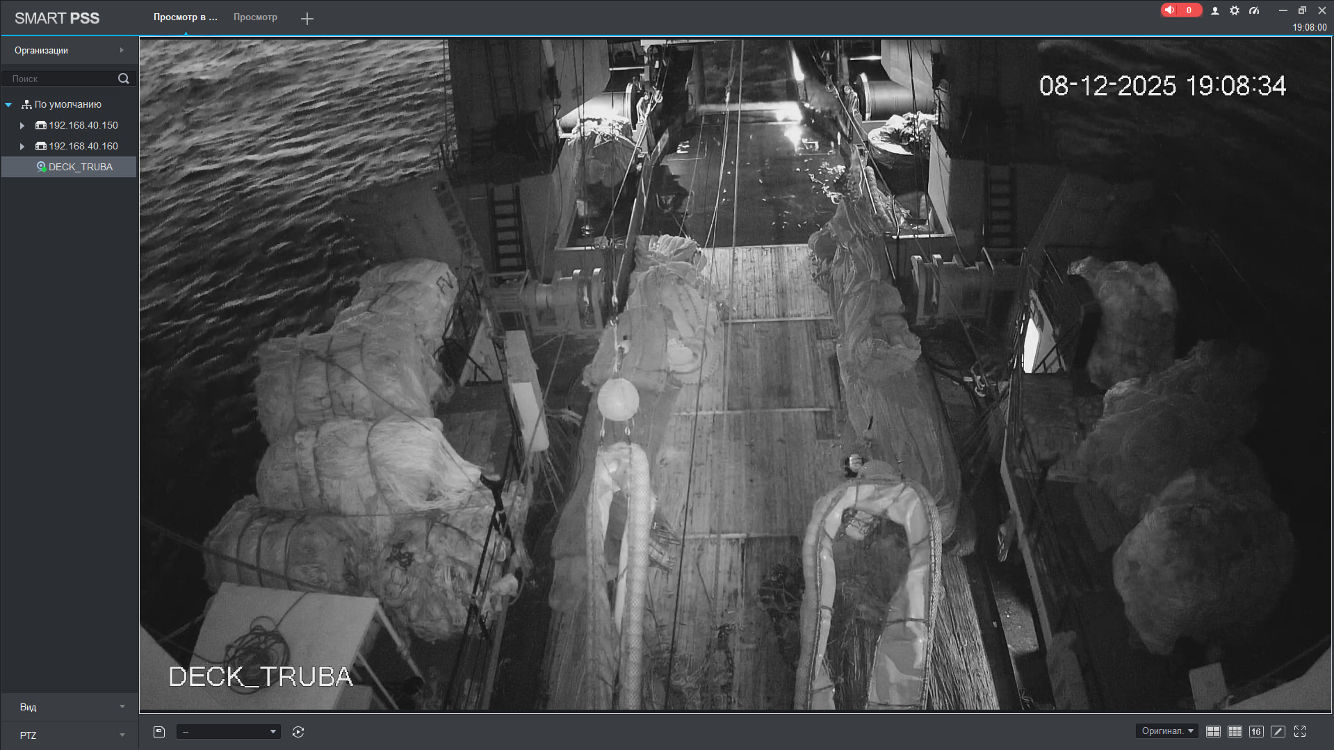

Просьба добавить её в NVR - 192.168.40.150 на 8-й канал
Ip камеры: 192.168.40.126
MAC: a0:bd:1d:28:b9:0d
