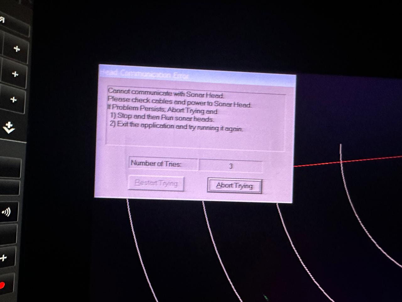

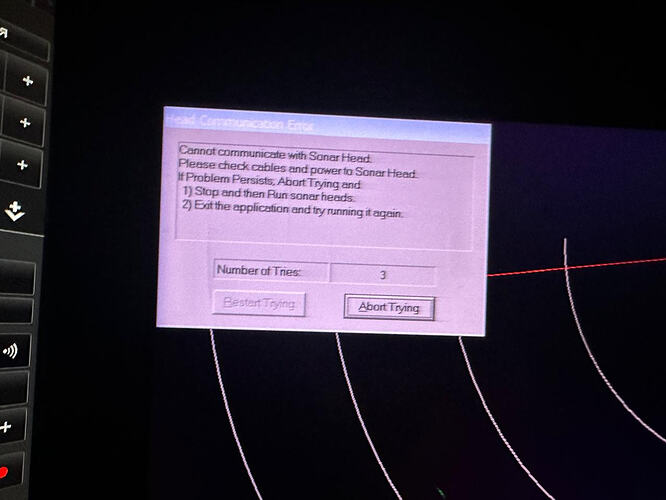

04.03.2026 при тралении на FS70 ПБ s/n: 1705015 возникла ошибка - Cannot communicate with Sonar Head
По параметрам Cable Gain и стрелкам вольтметр и амперметр - норма
Произвел перезагрузку - работа продолжилась

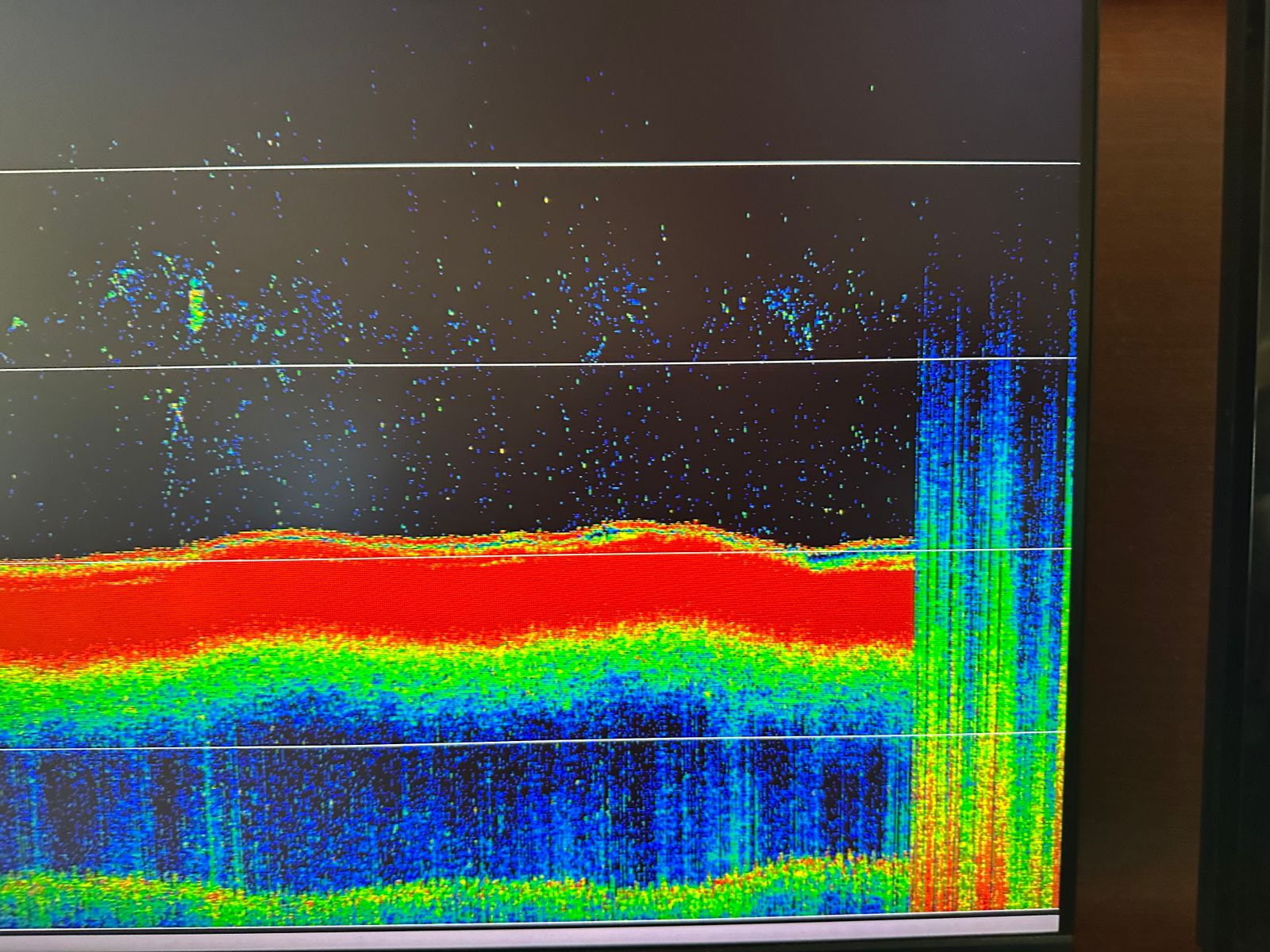

05.03.2026 во время траления пропали показания подборы и грунта (жирная помеха)
Проверил показания Cable Gain и стрелкам вольтметр и амперметр - норма
При перезагрузке не было отклонения стрелки амперметра с 0,2А на 0,4А

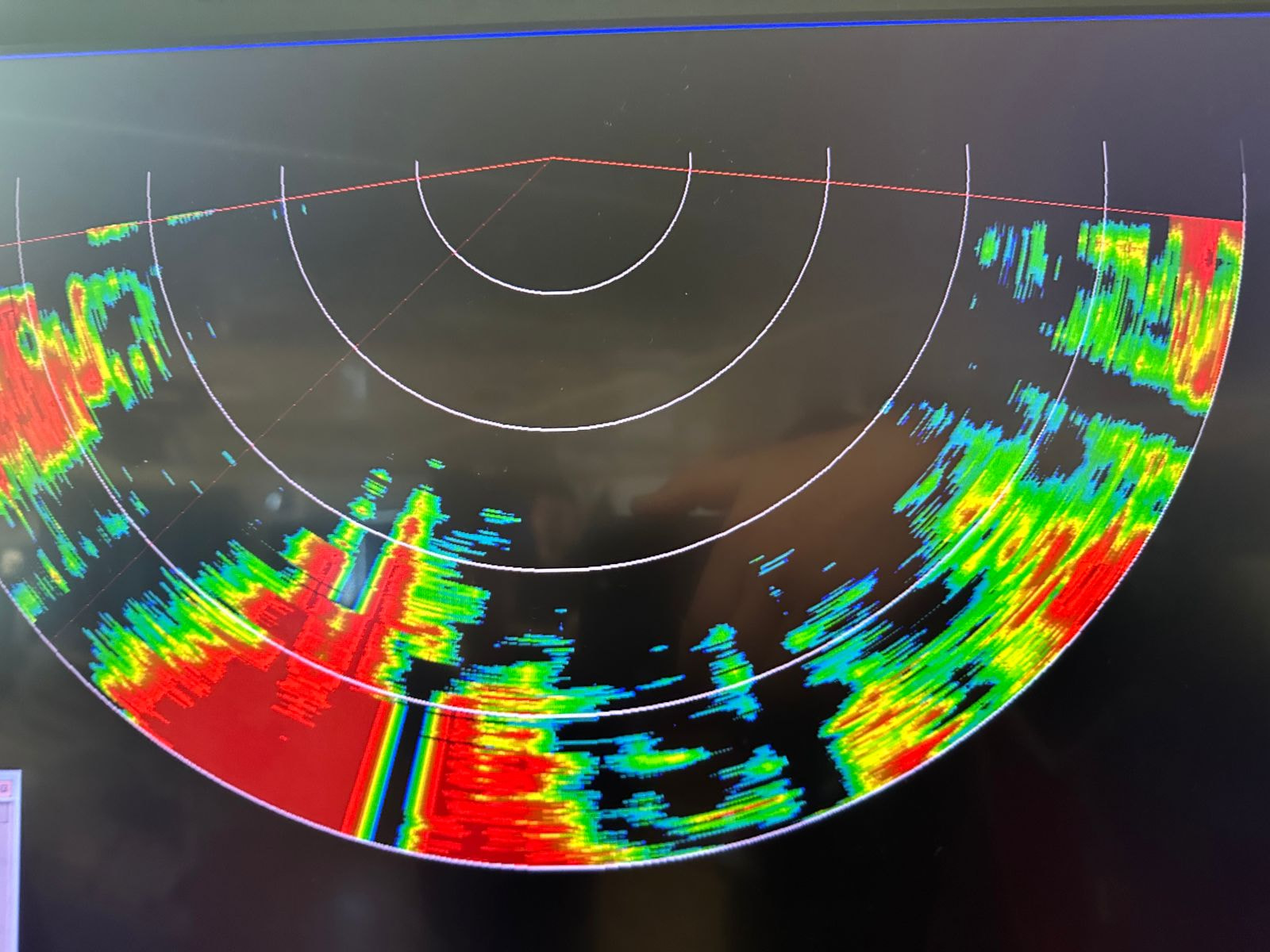

При включении в программе Dats была сильная помеха
Подключил FS70 через тестовый кабель - та-же картина.

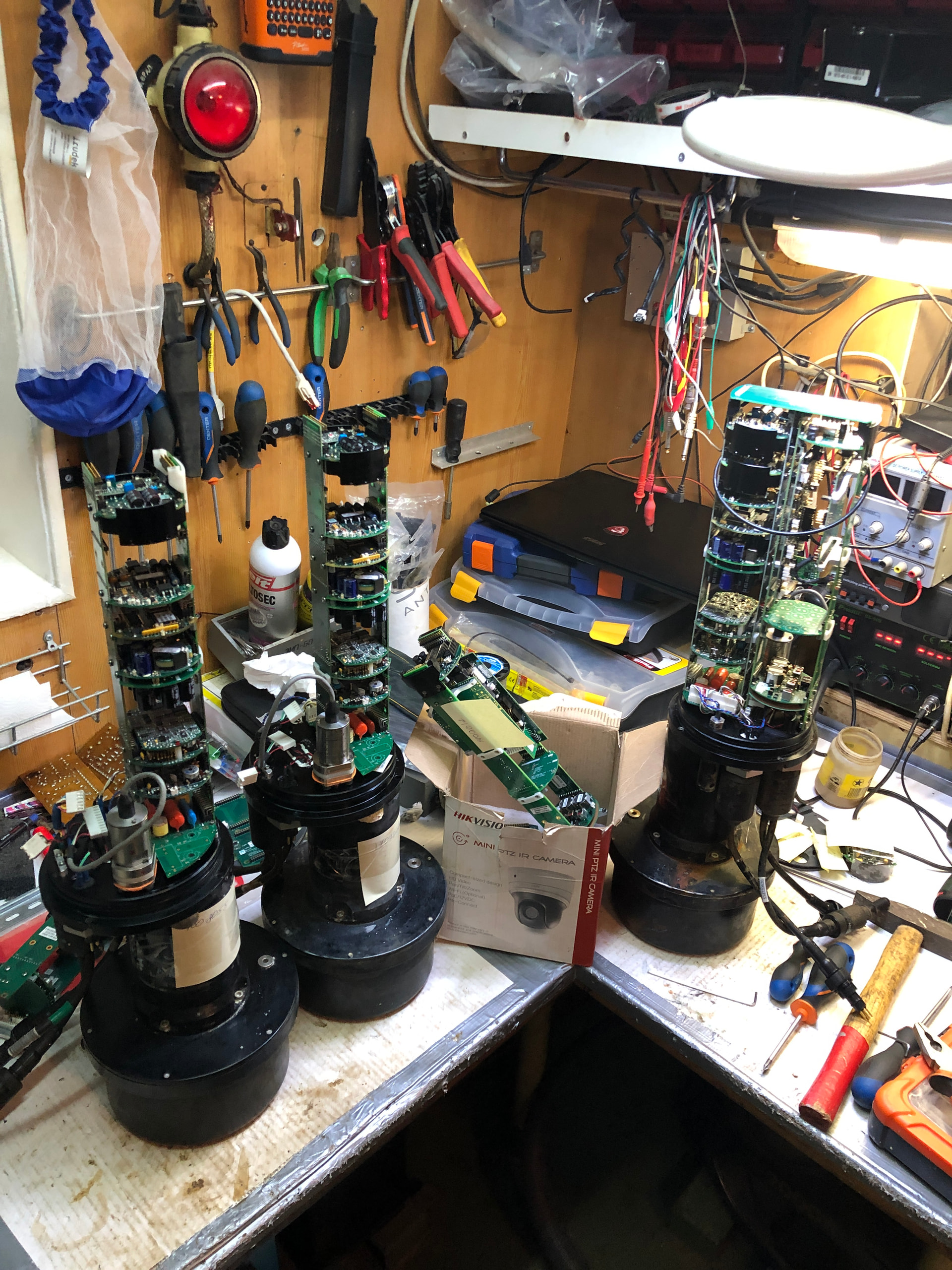

Попробуй работать на 200V TTM. Со слов инженеров Simrad в ЛП - это продлевает срок жизни блока питания в самом ТЗ FS70.
К примеру на FSea при работе на 120V TTM - любой FS70 живет месяц, максимум два. А то и за неделю 3шт. пали “смертью храбрых”. И у всех одна и так же причина - выход из строя внутреннего БП.
