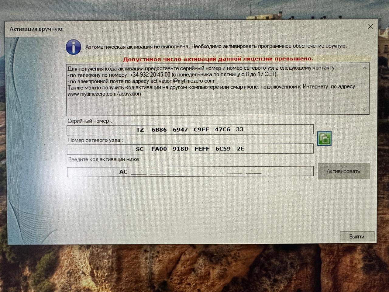

Произошло самопроизвольное отключение ПК
При визуальном осмотре ничего не выявлено
Проверил видеокарту - ок, ОЗУ - ок, БП - ок, SSD - ок
Попробовал подключить другой БП - ПК не запустился.
Либо с платой проблема, либо с процессором

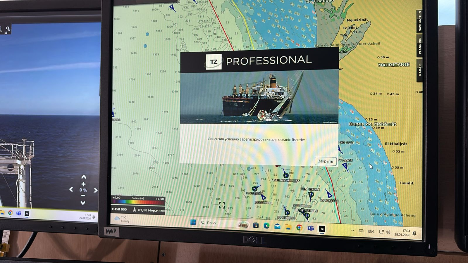

Перекинул видеокарту на ПК донор с i7 процессором, накатил TZ
И далее потребовалось обновление лицензии
Вильям Диаз добавил новый ПК в список лицензии и предоставил данные для входа в учетную запись
В работе

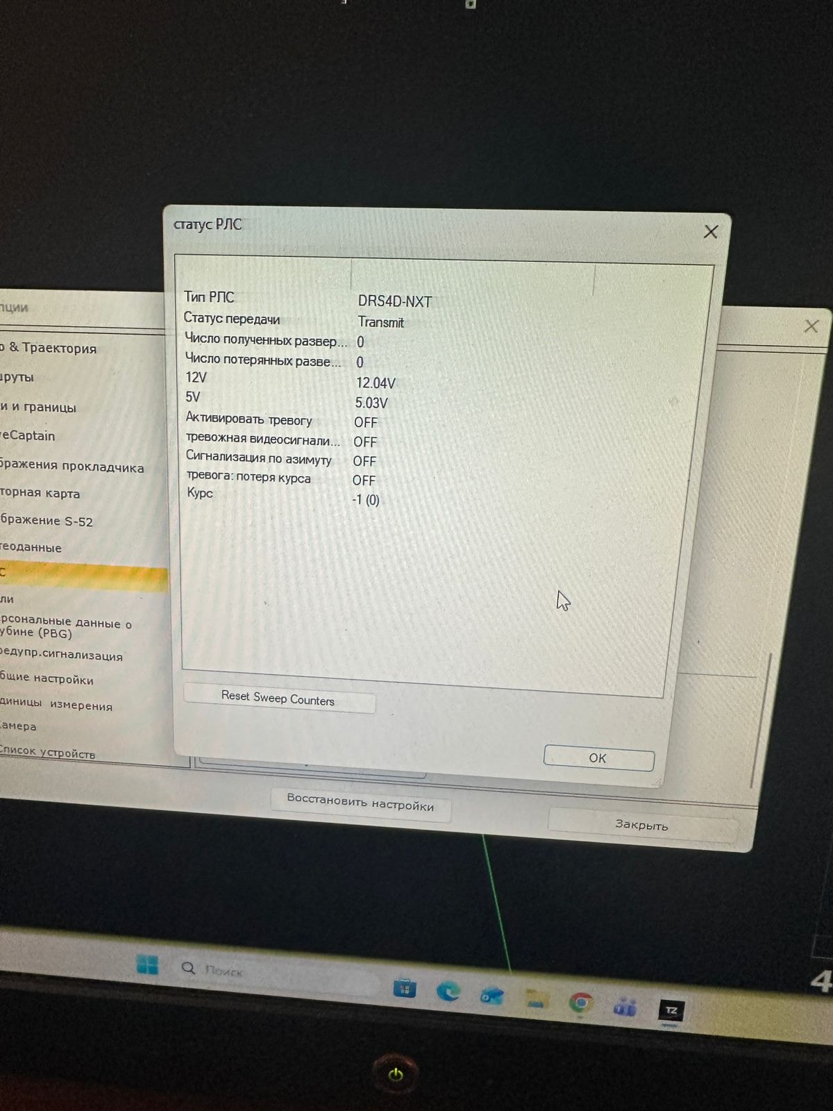

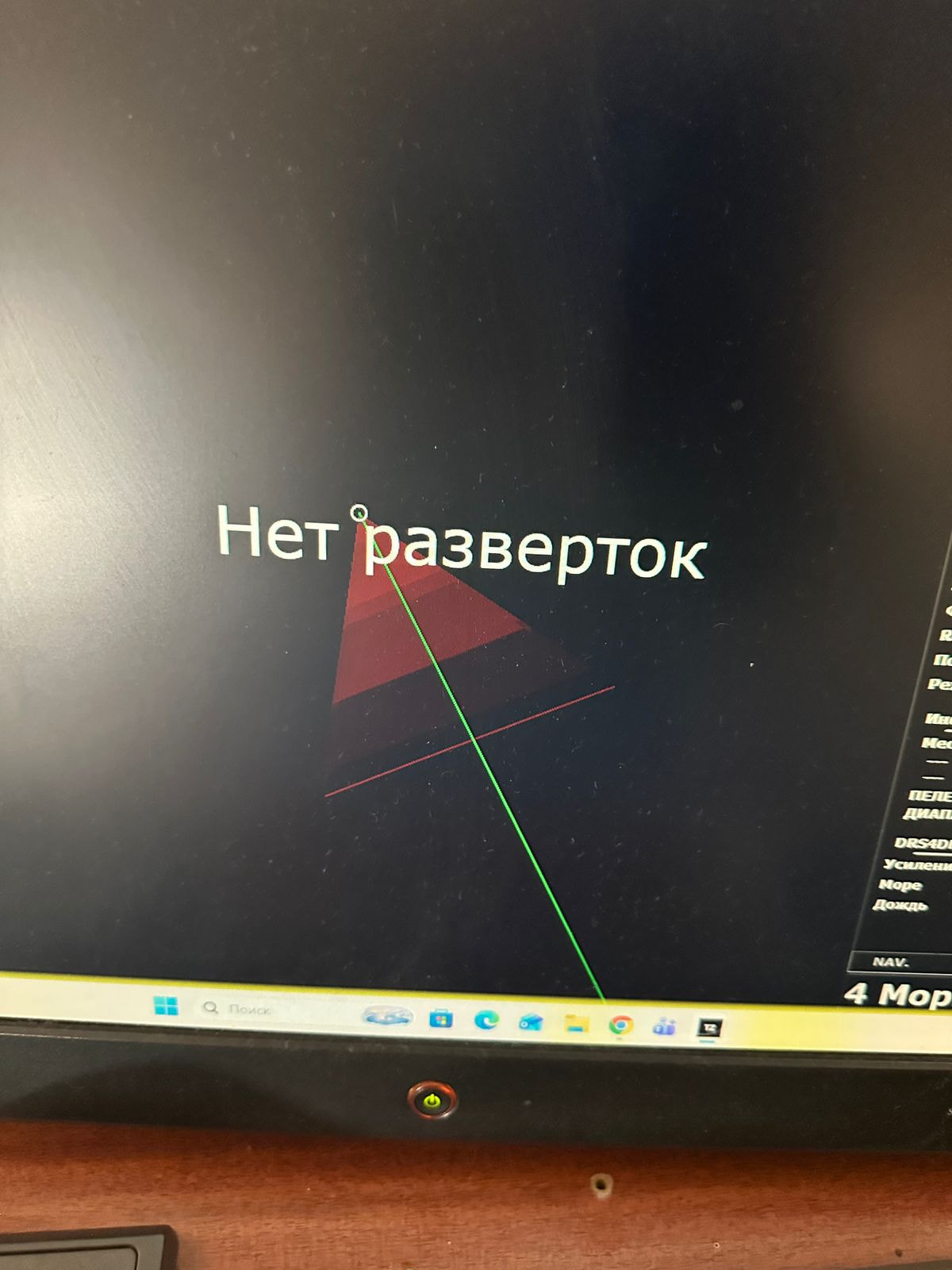

Нет разверток на радаре DRS4D-NXT
После установки другого ПК на радаре при включении TRX нет разверток
Первым делом подумал на эл. двигатель, т.к. была подобная проблема в прошлом рейсе (решилась чисткой смазки редуктора и перезабивкой новой смазки)
Почистил редуктор - без результата

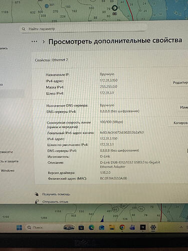

Проверил коммутацию LAN - ОК
При включении передачи антенна вращается но нет разверток!
Необходима консультация либо удаленное подключение, для диагностики от William

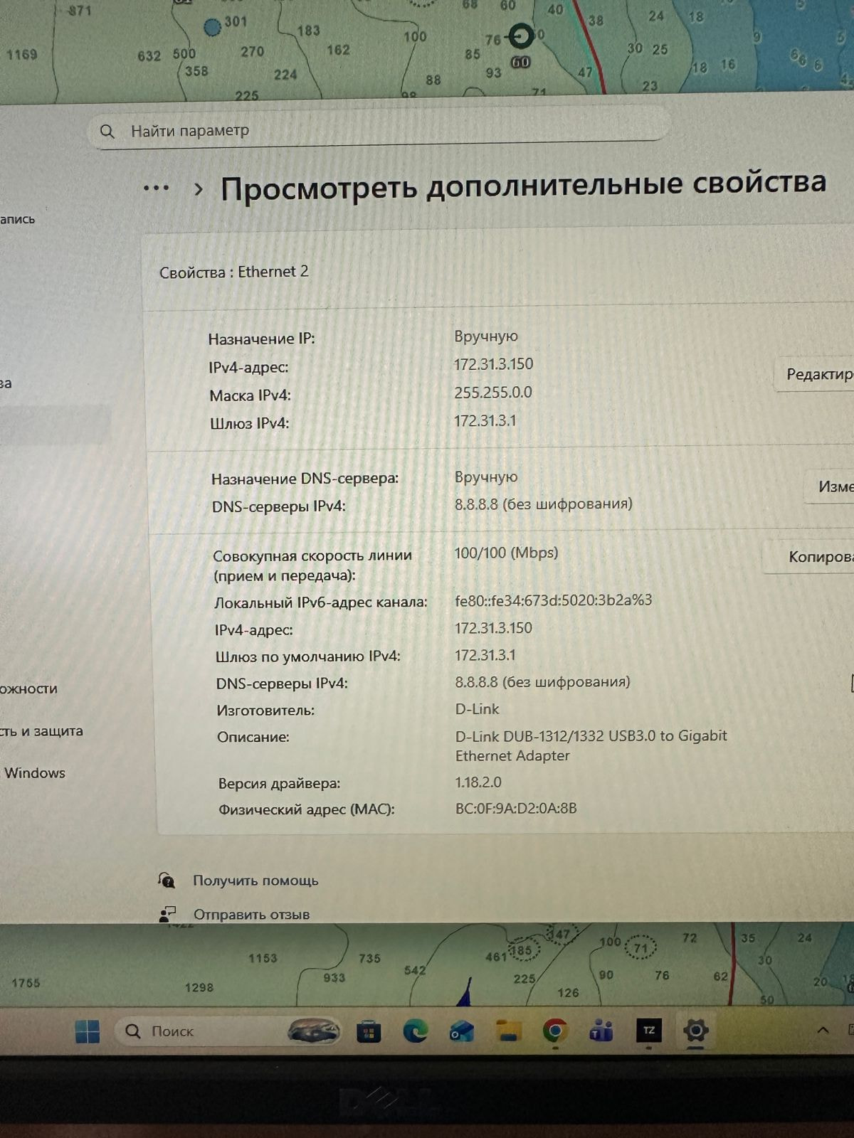

В свойствах адаптера LAN попробуй
Device Manager → Network Adapter → Advanced
Отключить:
  • Energy Efficient Ethernet
  • Green Ethernet
  • Power Saving Mode
  • Interrupt Moderation
  • Large Send Offload
И обязательно:
Power Management → убрать галочку
“Allow the computer to turn off this device”
также
Попробуй временно отключить файервол,
Control Panel → Windows Defender Firewall → Turn off
такое впечатление, что режется поток multicast
Если ничего не поможет, дашь мне доступ по AnyDesk, я сам посмотрю

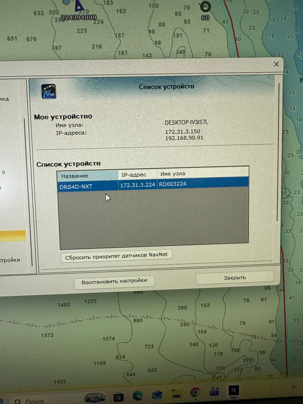

Создаем правило для брандмауэра
Win+R
набираем
wf.msc
1) Открыли wf.msc
  1. Слева в дереве:
    Брандмауэр Защитника Windows в режиме повышенной безопасности
    Правила для входящих подключений
  2. Справа в панели Действия:
    нажать Создать правило…
2) Мастер создания правила — шаги
Шаг 1 — Тип правила
Выбрать:
  • Настраиваемое
    Нажать Далее
Шаг 2 — Программа
Выбрать:
  • Для всех программ
    Нажать Далее
(Если хочешь «идеально правильно», можно потом сделать вариант “Для программы” и указать TimeZero.exe, но сейчас делаем надежно.)
Шаг 3 — Протоколы и порты
  • Тип протокола: выбрать UDP
  • Локальные порты: оставить Все порты
    Нажать Далее
Шаг 4 — Область действия (самый важный шаг)
Тут ограничиваем правило только радаром.
Удалённый IP-адрес:
  • Выбрать Эти IP-адреса
  • Нажать Добавить…
  • Выбрать Этот IP-адрес или подсеть
  • Вписать: 172.31.3.224
  • Нажать ОК
Далее → Далее
(Локальный IP-адрес можно оставить “Любой”)
Шаг 5 — Действие
Выбрать:
  • Разрешить подключение
    Нажать Далее
Шаг 6 — Профили
Обычно ставим так:
  • :white_check_mark: Доменный (если есть)
  • :white_check_mark: Частный
  • :no_entry: Общедоступный (можно снять для безопасности)
Нажать Далее
Шаг 7 — Имя
Имя (как угодно, но понятно), например:
  • Furuno DRS4D-NXT — UDP от 172.31.3.224
(Описание по желанию)
Нажать Готово
3) Проверка
  1. Верни брандмауэр в обычный режим (включи обратно).
  2. Перезапусти TimeZero.

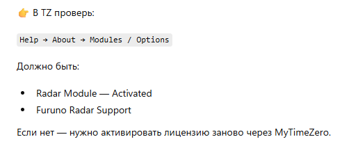

  3. Открой окно РЛС → должна появиться развертка.
4) Если не заработало (бывает редко)
Вариант А — сеть случайно “Общедоступная”
Windows иногда включает более строгие правила.
Проверь:
ПараметрыСеть и ИнтернетEthernet
Профиль сети: Частная
Вариант Б — нужно ещё исходящее правило
Редко, но можно сделать аналогично:
  • Слева: Правила для исходящих подключений
  • Справа: Создать правило…
  • Те же шаги (Настраиваемое → Все программы → UDP → Scope IP радара → Разрешить)
