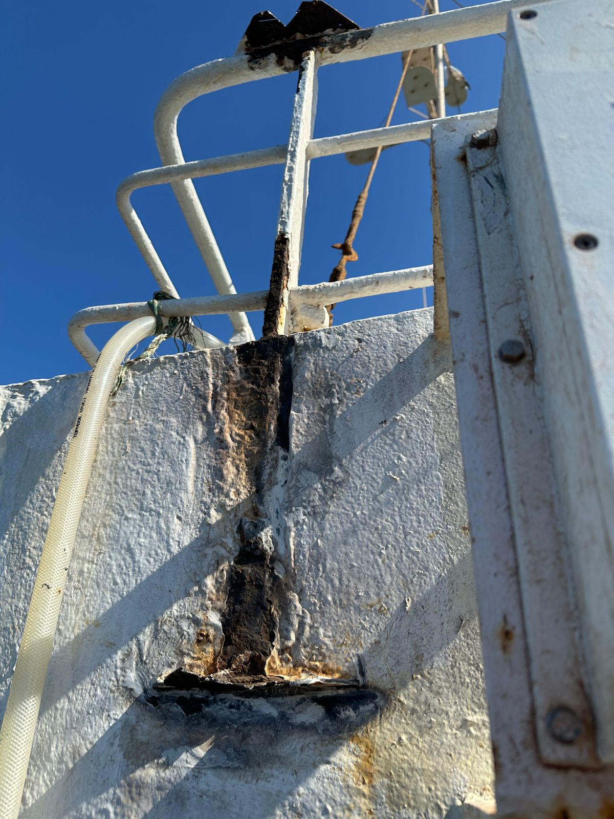

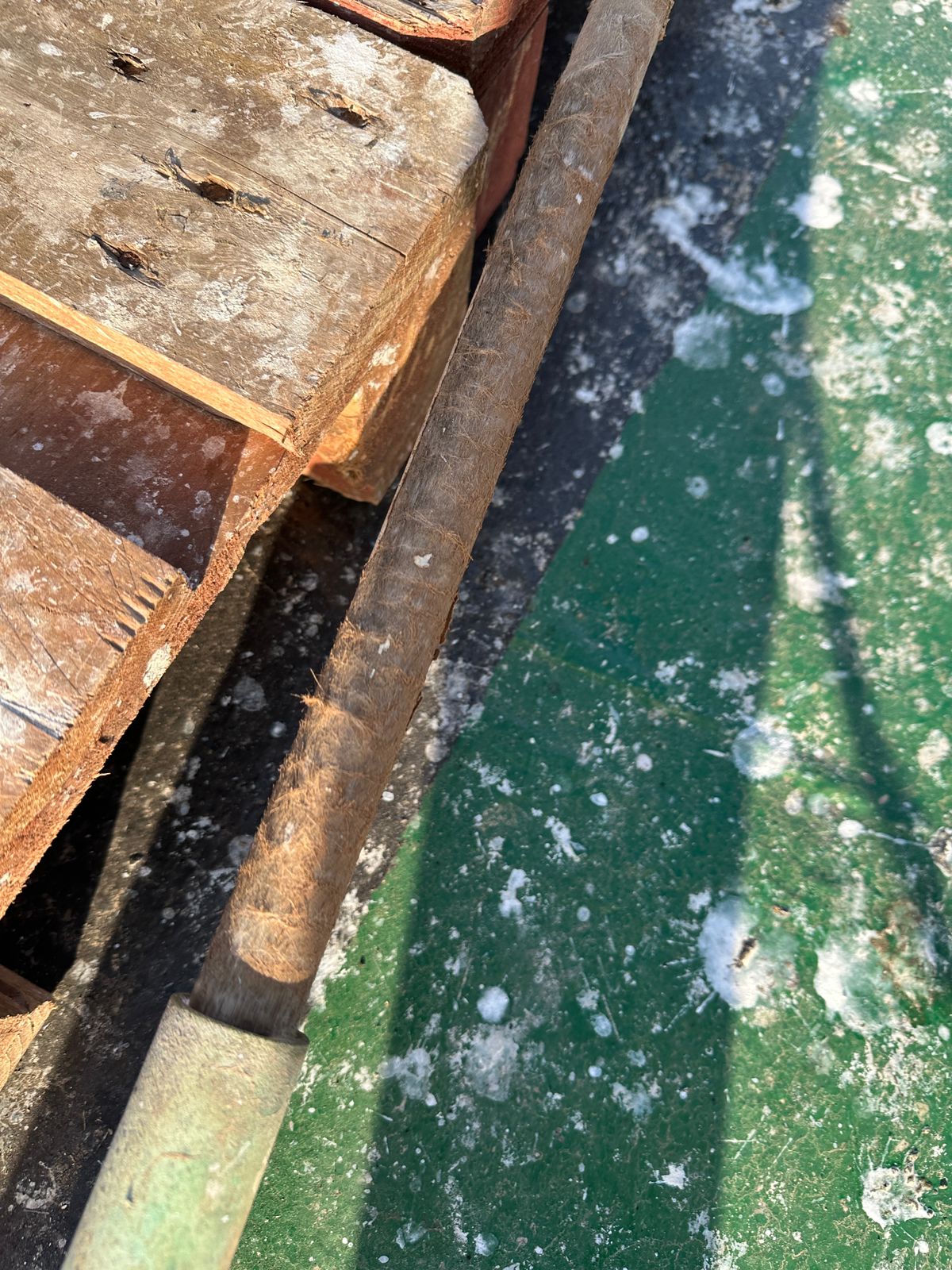

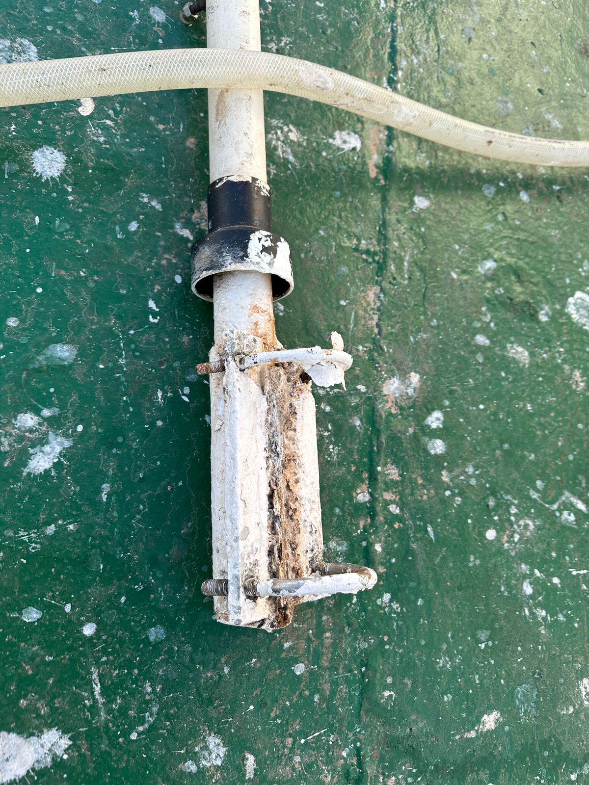

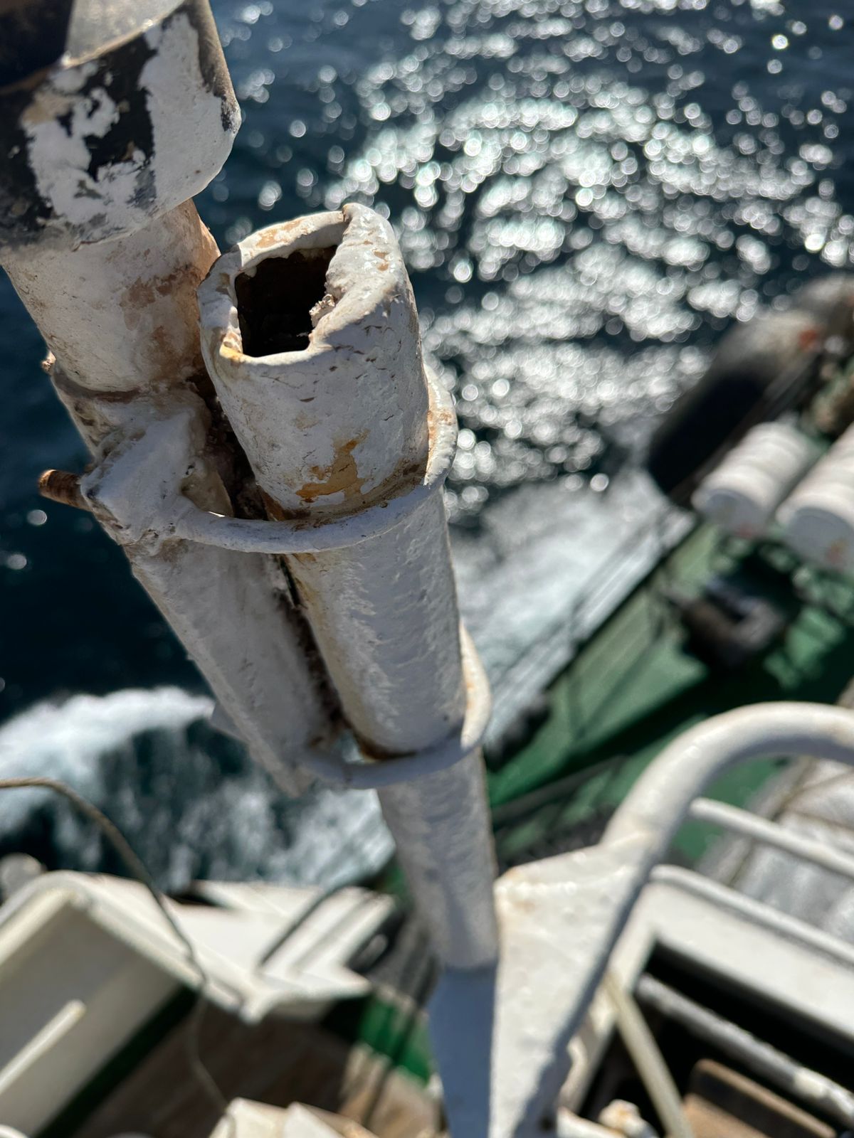

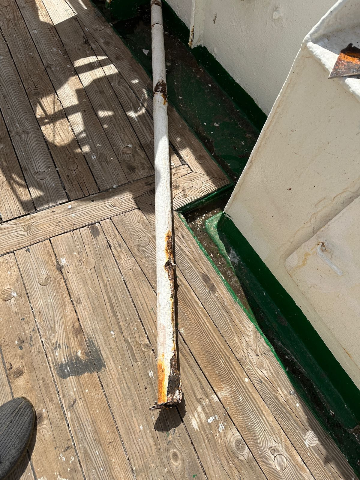

Пороизвел демонтаж старой антенны, верхняя часть была повреждена по всей поверхности, в месте крепления была сильная коррозия и разрушение изоляции самой антенны.

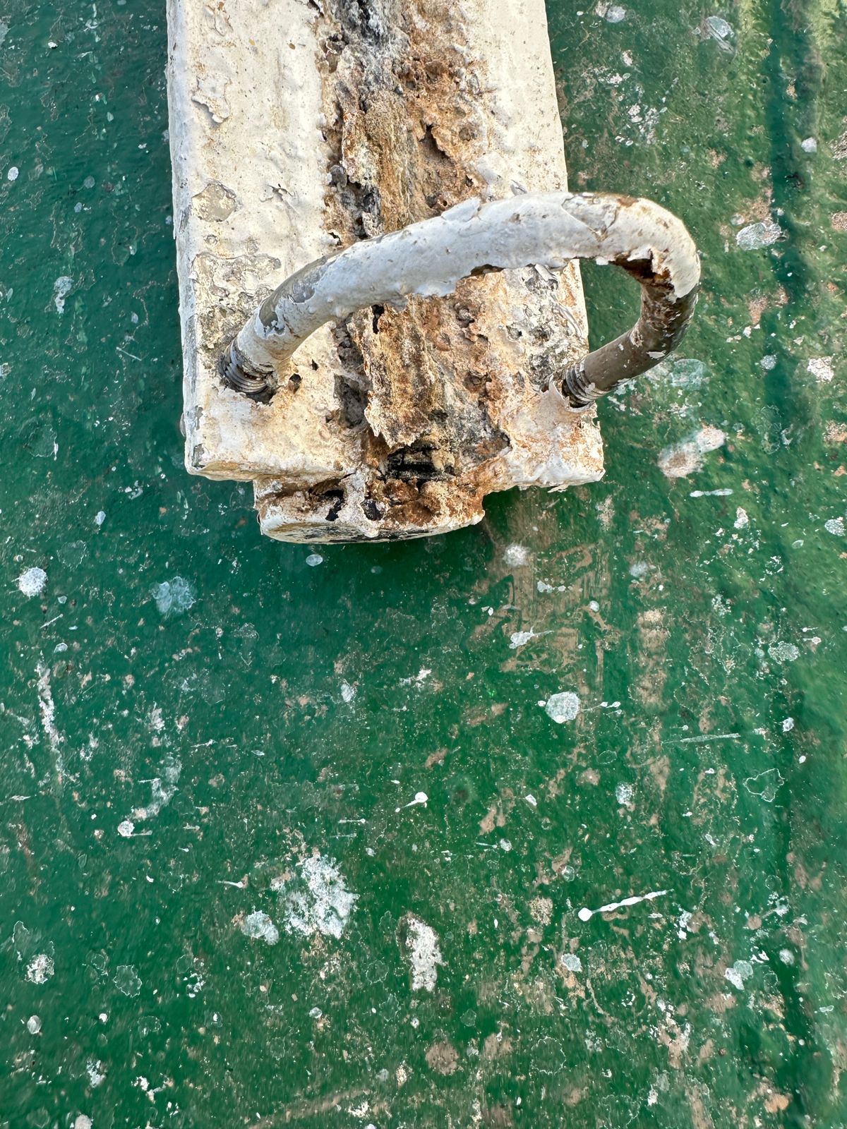

Так же заменил кранштей в виду сильной коррозии

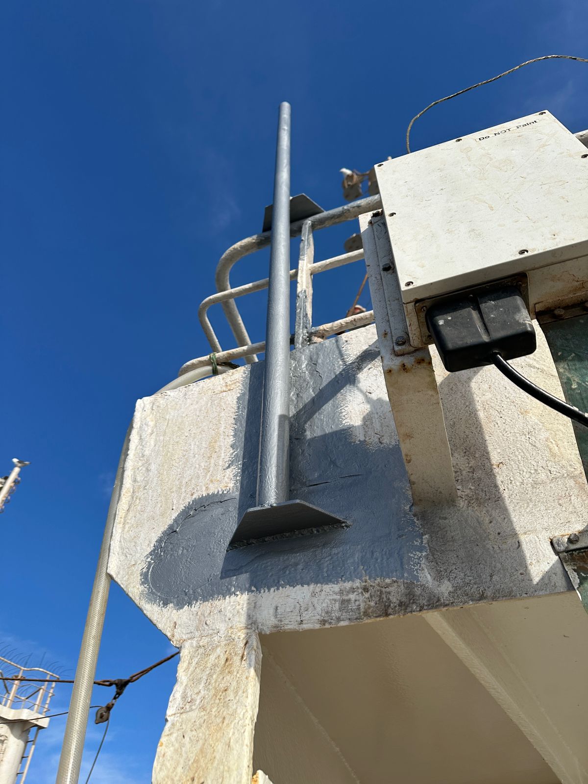

После чего наварены новые закладные из пластины 6мм и новая труба, все загрунтовано и закрашено

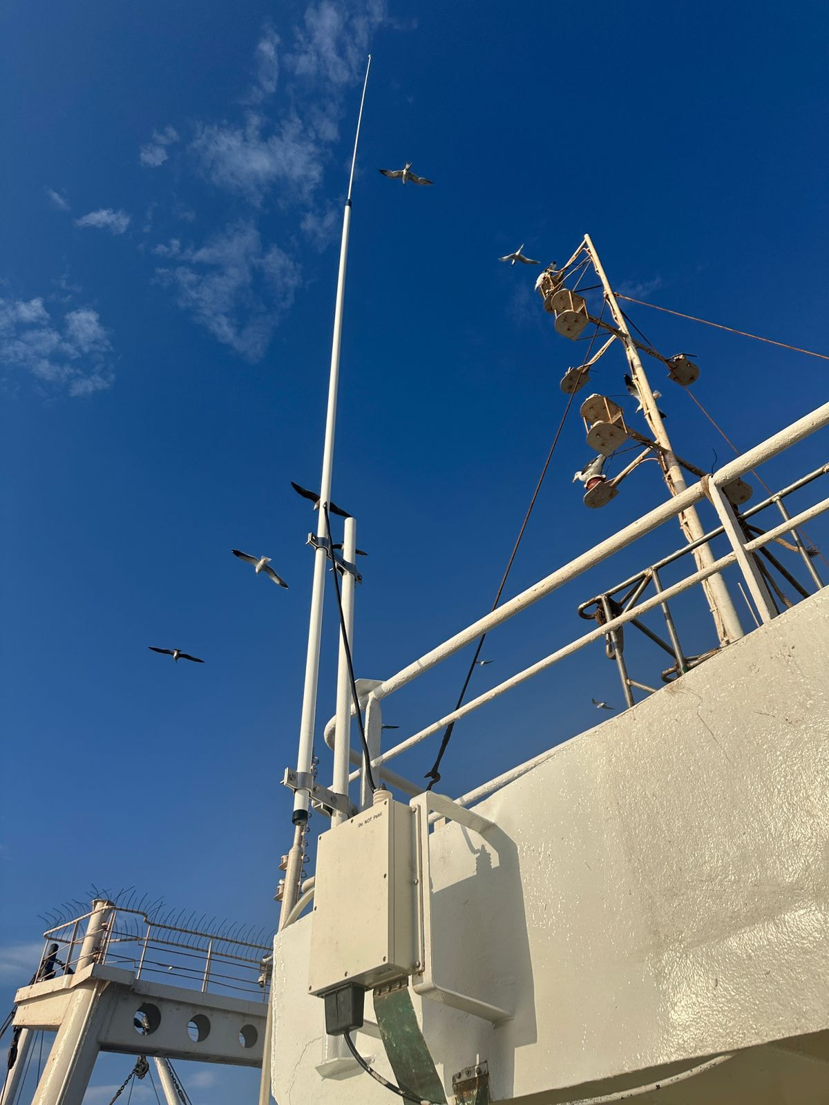

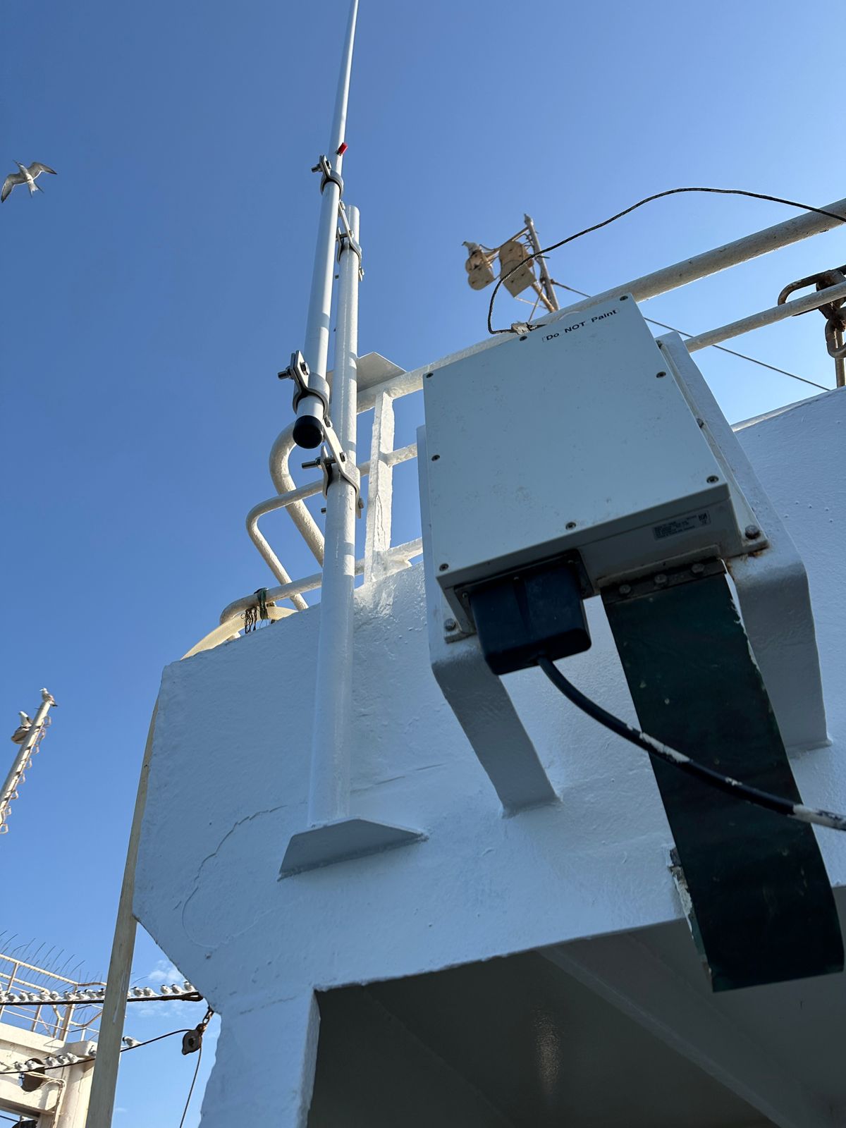

Произвел установку согласно прилогаемой инструкции
SCAN HF850.pdf (490.3 KB)
Подключил, проверил.
В работе.
