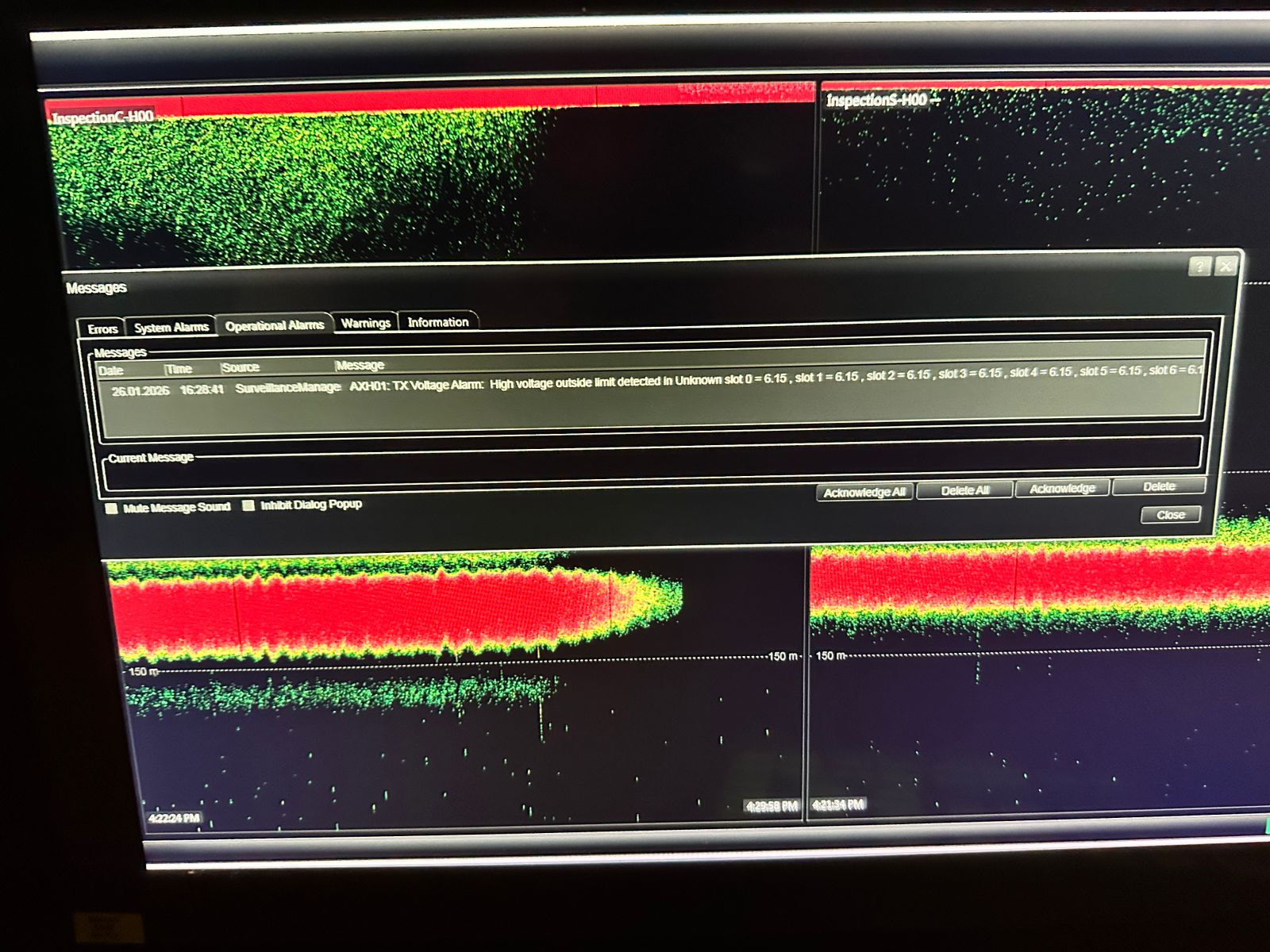

29.01.2026 в районе 23:40 на эхолоте SN90 появился Alarm: AXH01 TX Voltage Alarm
Произвел осмотр и перезагрузку ПК и Transceiver Unit

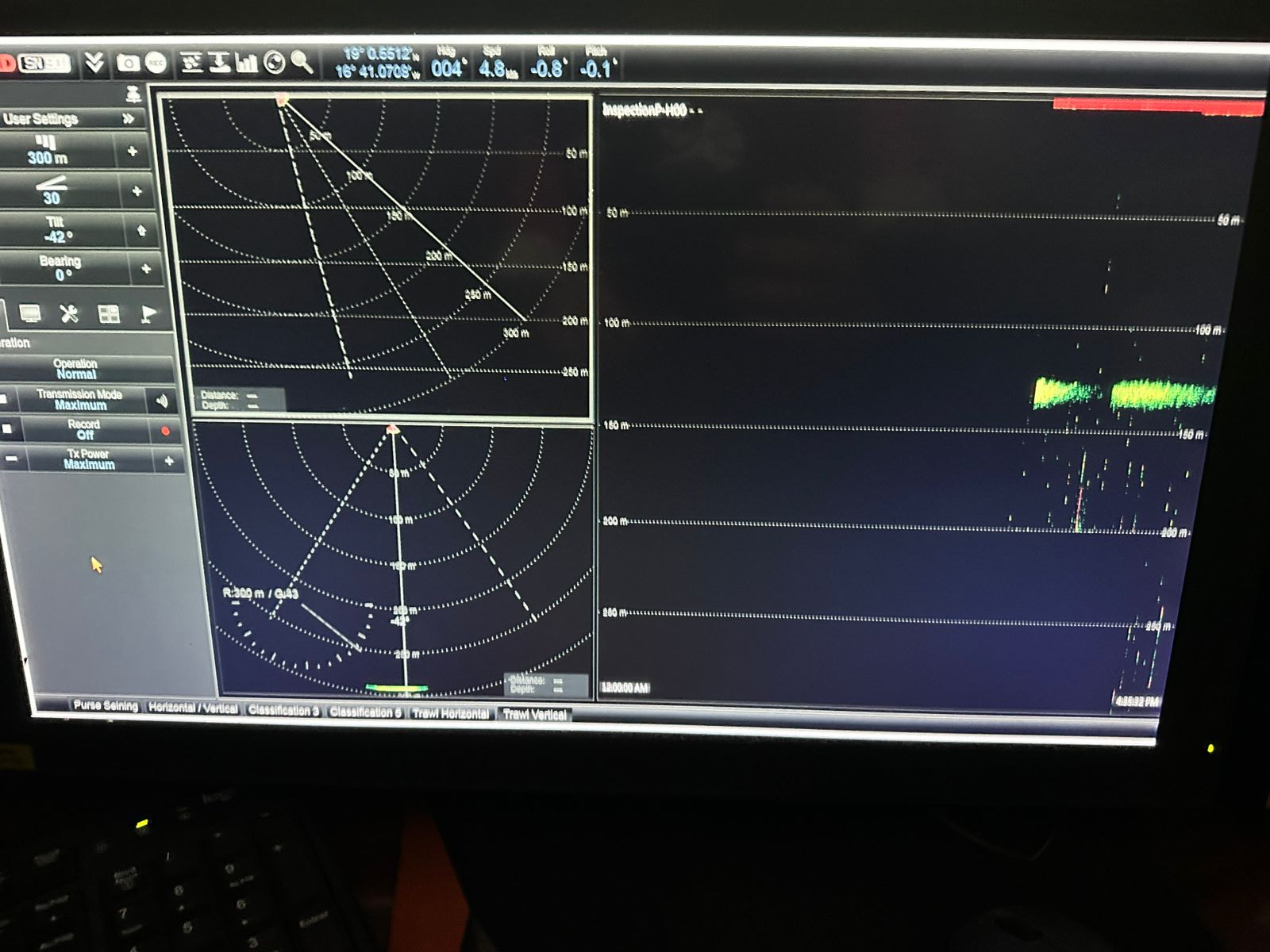

Ошибки не возникало, но! в режие излучения шло затухание в работе сразу после включения max. режима излучателя.

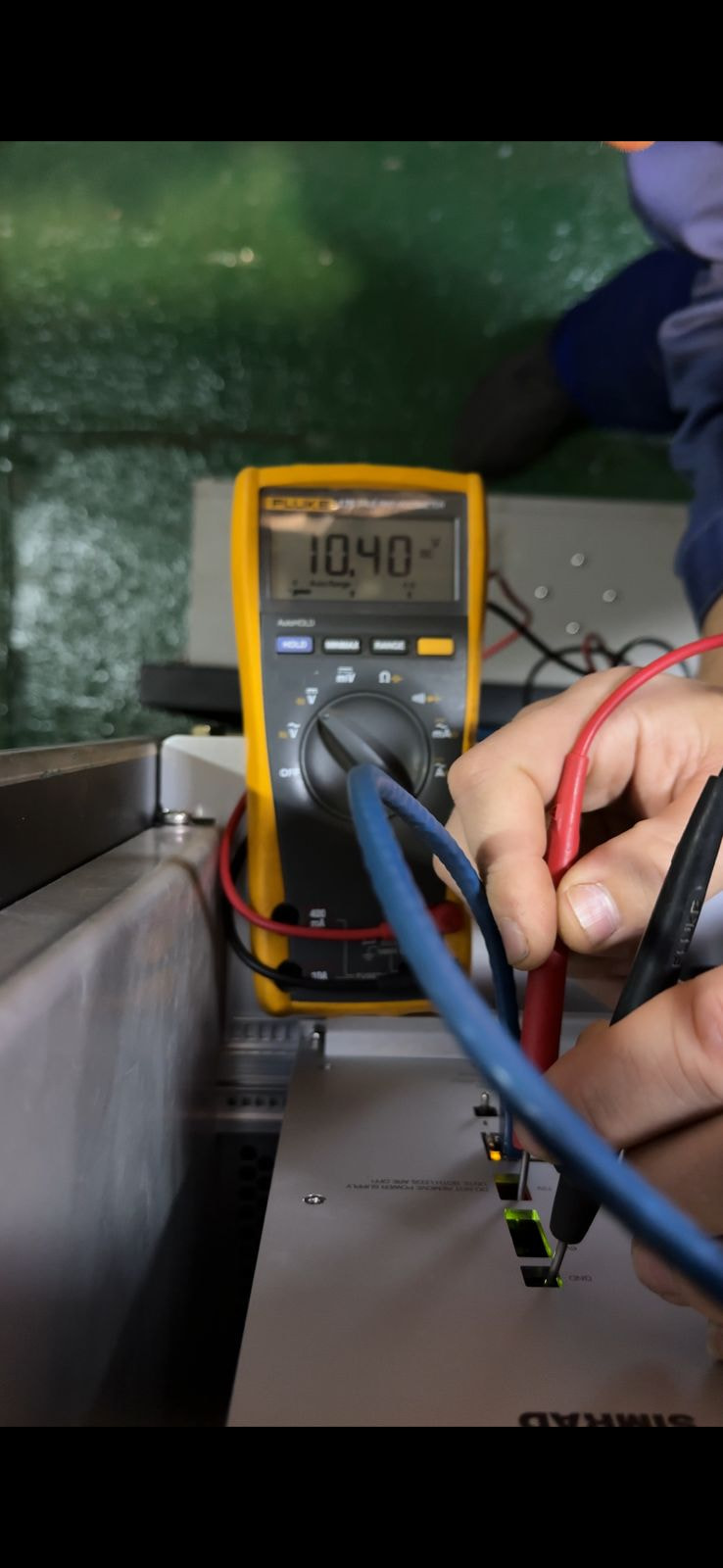

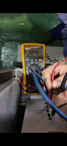

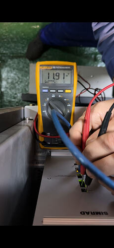

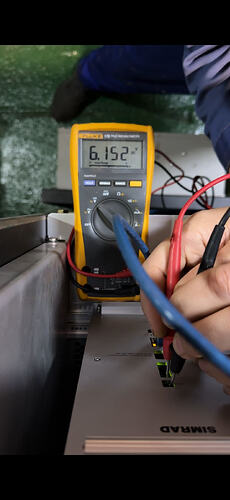

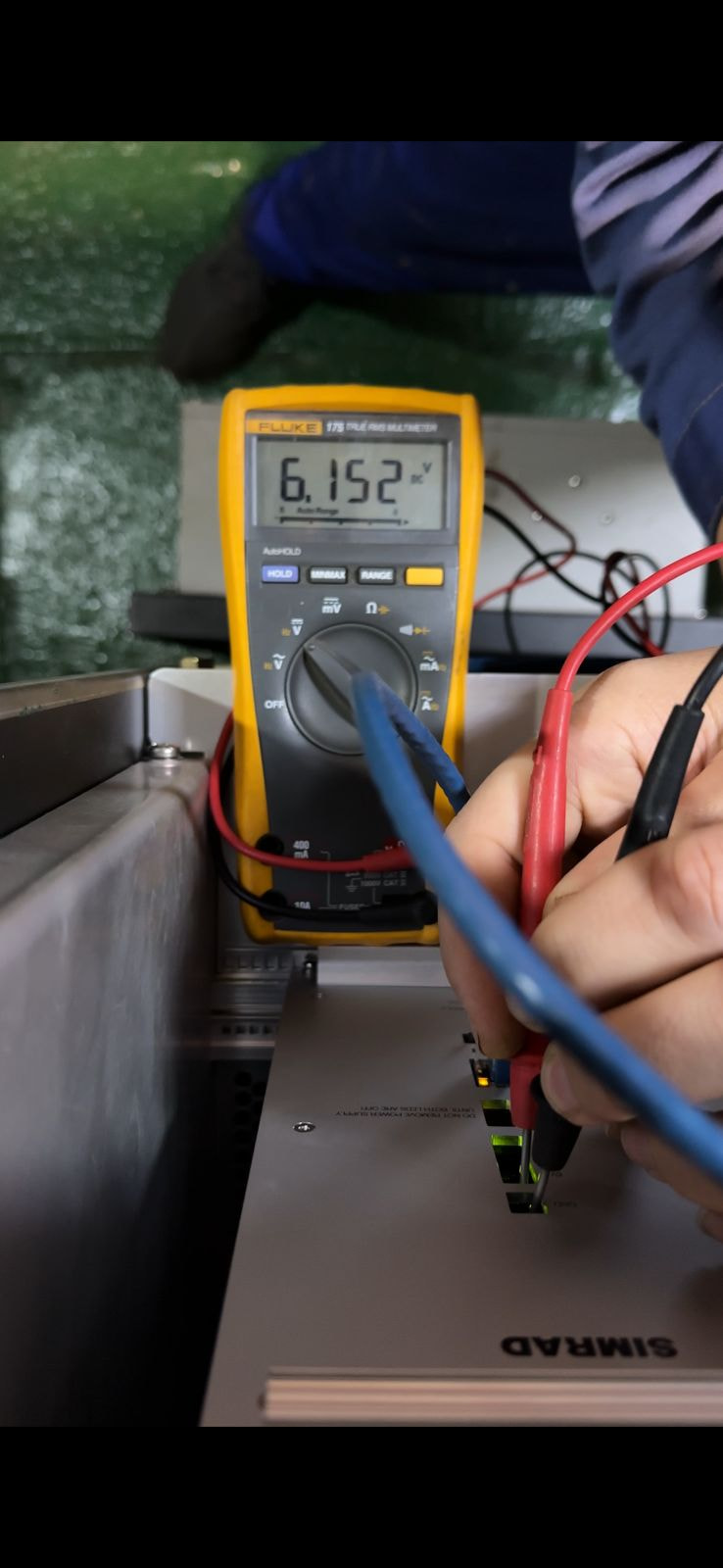

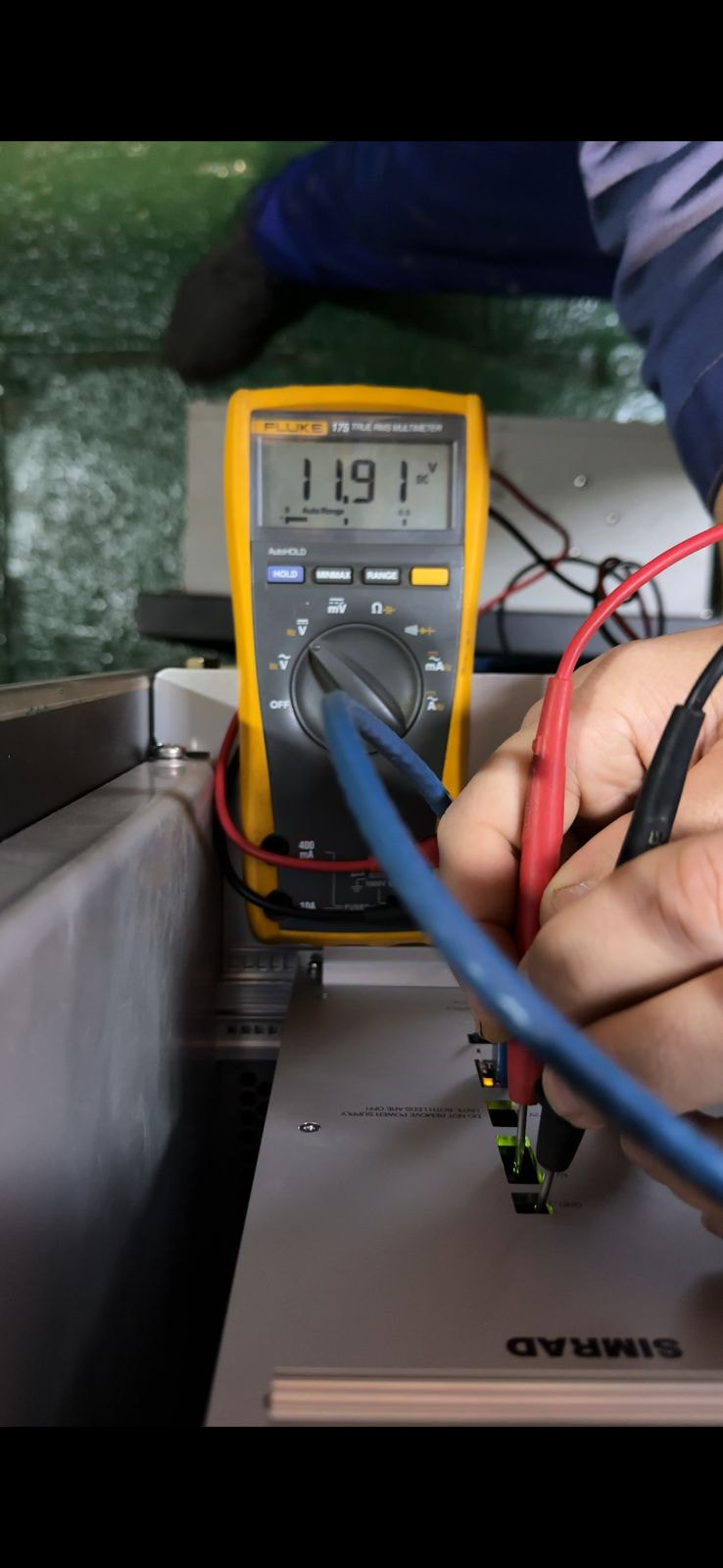

После консультации с Давидом (SIMRAD) проверил напряжения на БП и обнаружил пониженное напряжение по линии 72V
6V
12V
72V

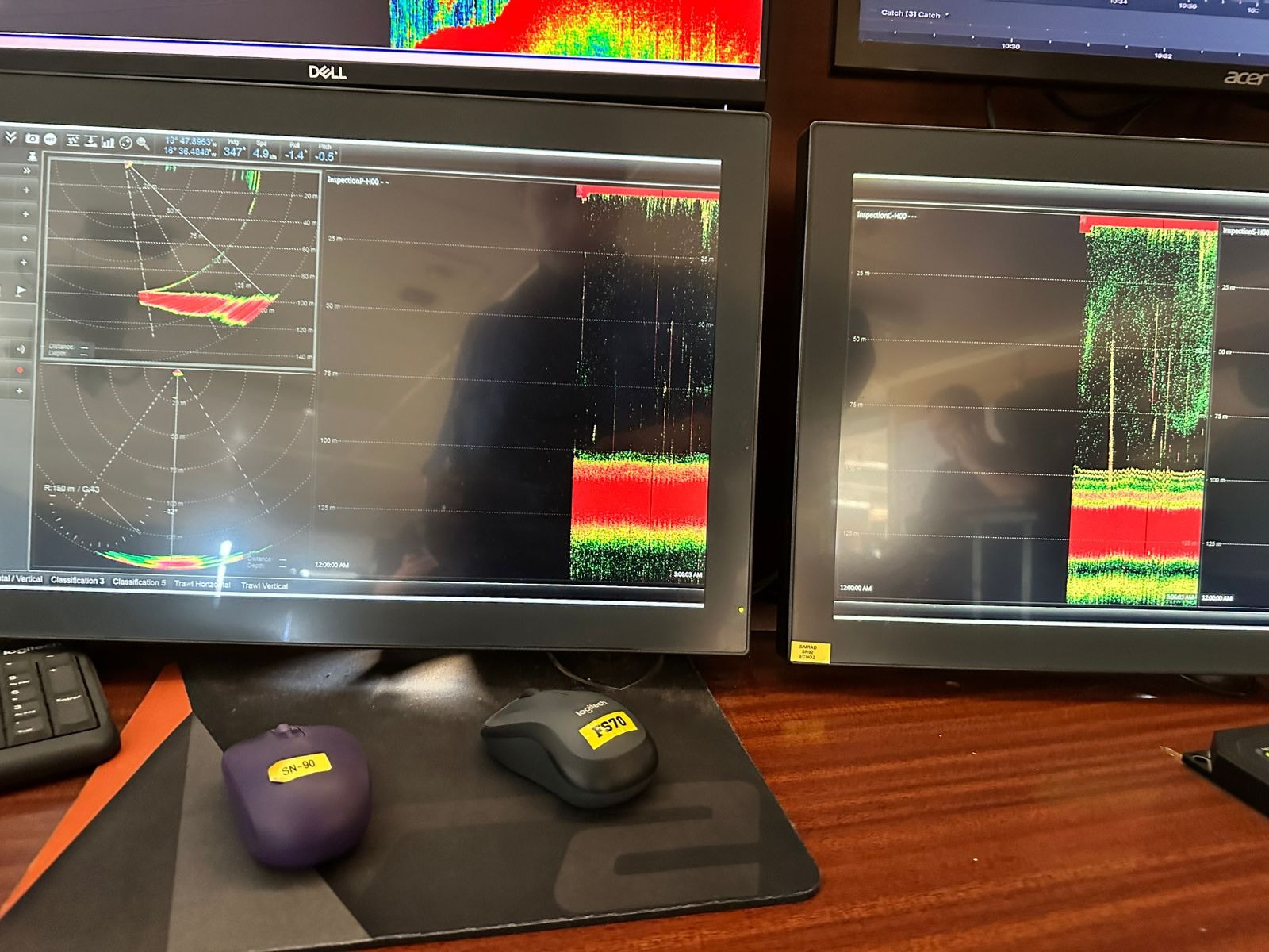

31.01.2026 Заменил БП, полученный с FSea
Эхолот в работе
