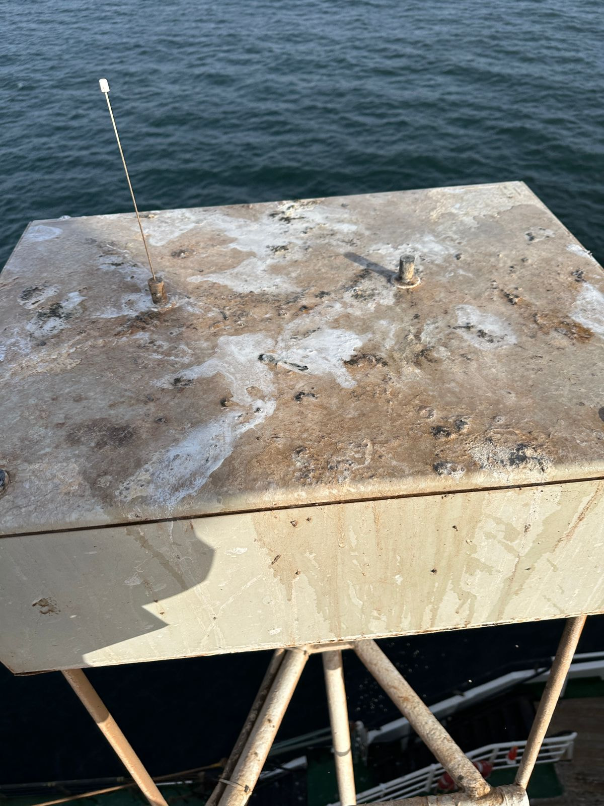

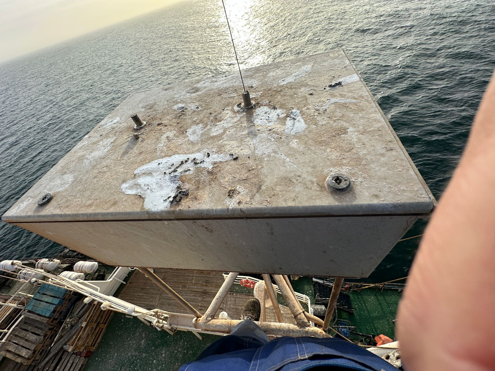

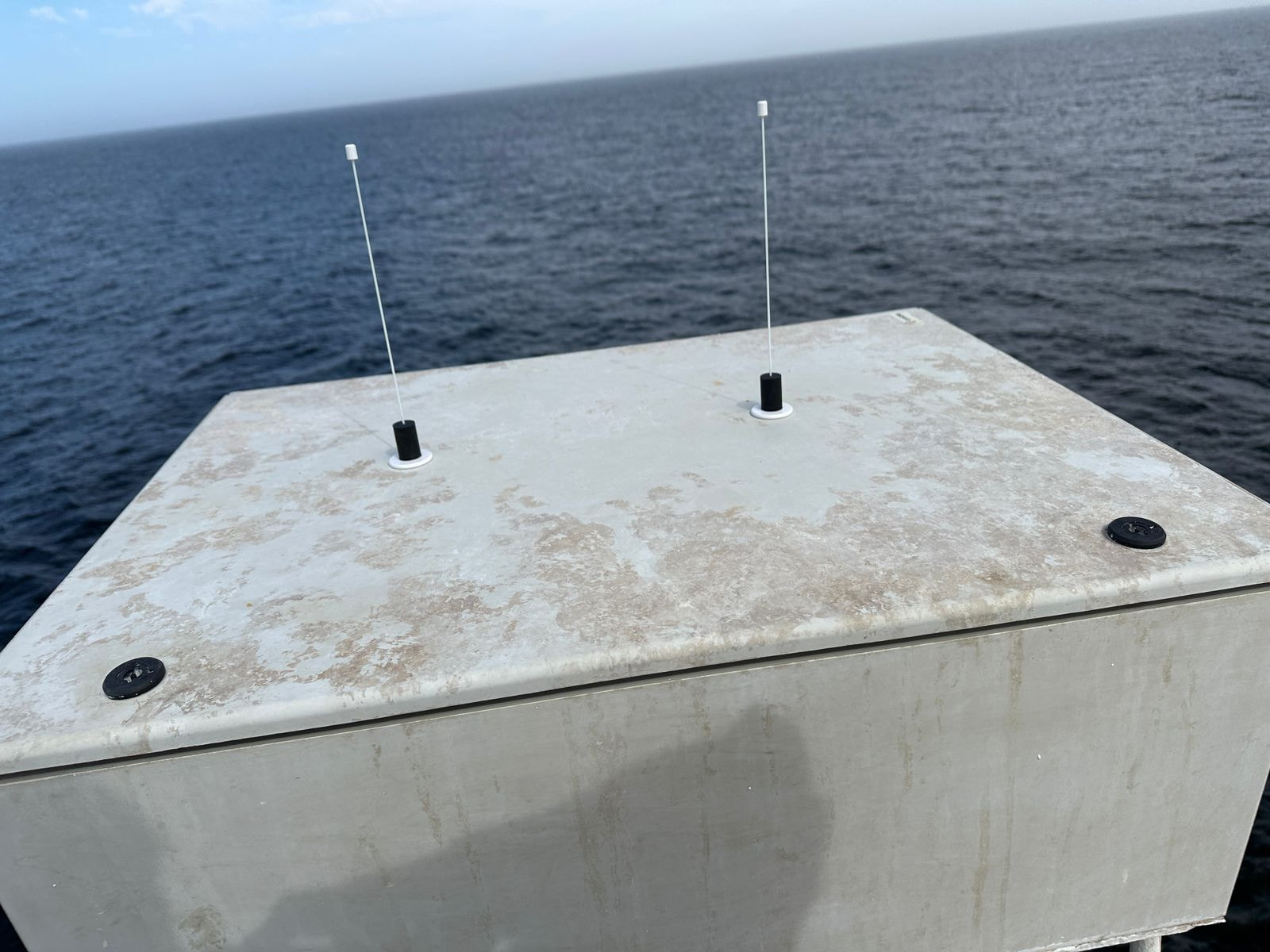

Произвел чистку коробов Starlink от гуано
1600×1200 535 KB
1200×1600 387 KB

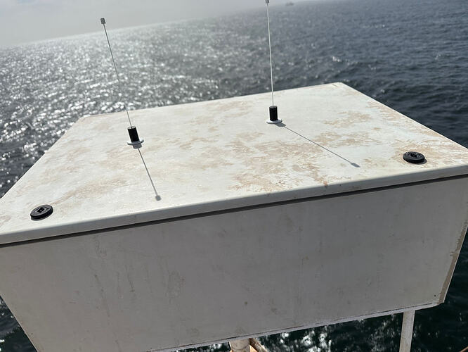

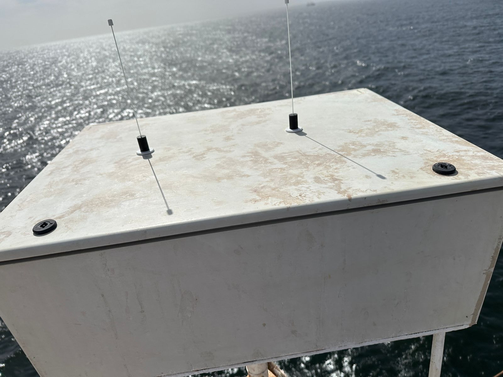

Так-же заменил обломленные антиприсадочные шипы
1600×1200 233 KB
1600×1200 253 KB

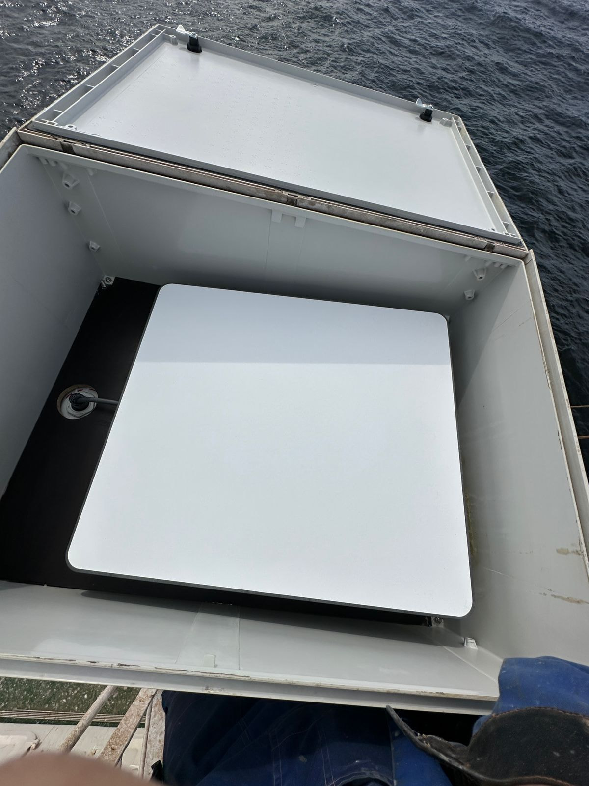

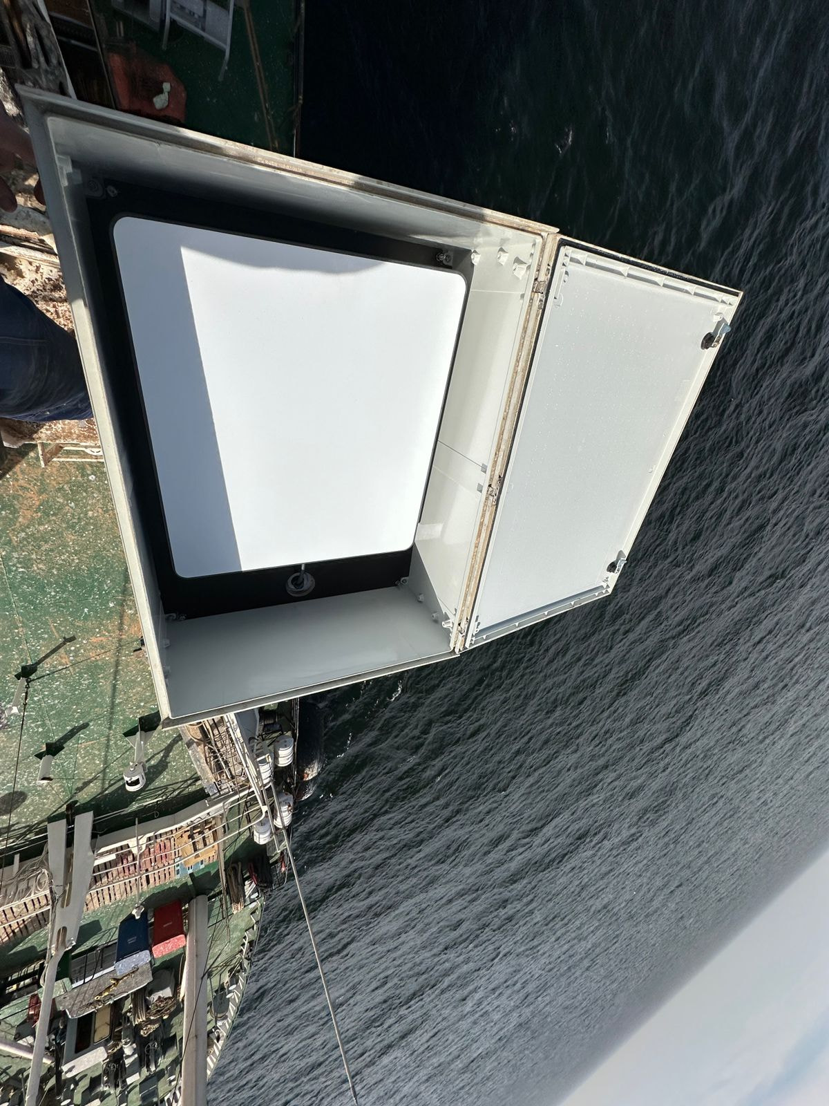

При внутреннем осмотре на кормовой стенке короба(ПБ) обнаружил подтёки.
Зачистил места прилегания на крышке, уплотнительную резинку и нанес смазку.
1200×1600 415 KB
1200×1600 238 KB
