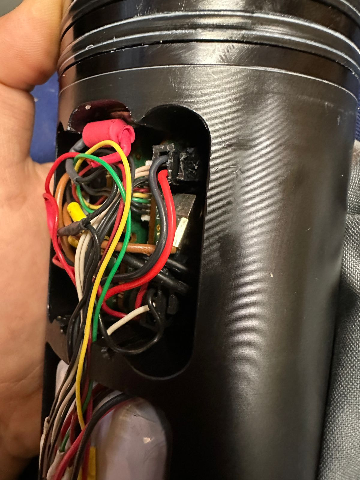

Распресовал и осмотрел Ttrawl Eye - следов влаги не обнаружил, коннекторы на месте, замерил напряжение АКБ - оба просевшие вноль

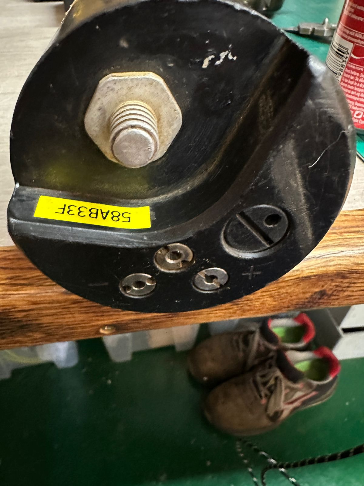

Прозвонил линию от зарядных пинов до коннектора - проскальзывал минусовой пин
протянул отверткой все пины (были незакручены как положено)
Прозвонил повторно - ОК
Подключил к зарядному - заряд инициировался

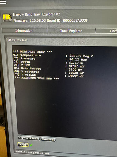

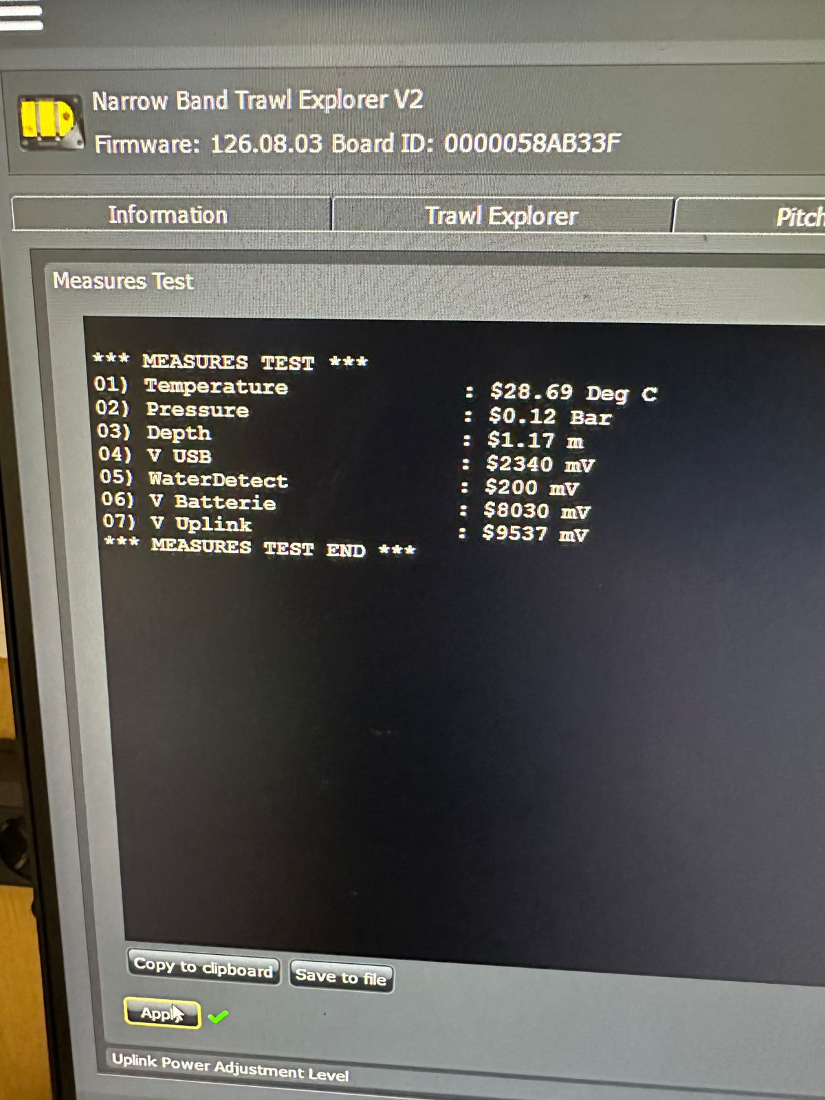

Через 3 часа заряда (лампа индикатор стала зеленой) проверил емкость АКБ в MOSA - 8030mV норма
