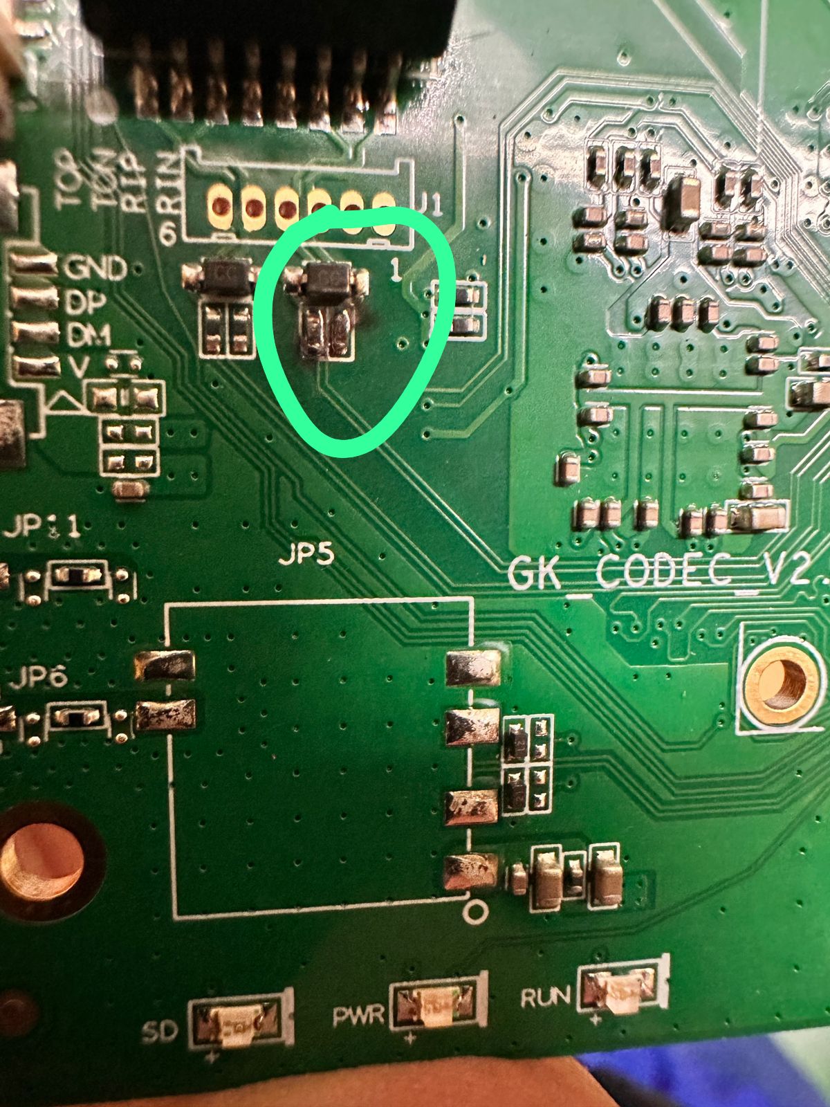

После осмотра обнаружен выход из строя Vide Encoder H.265
Так-же вышел из стоя монитор Acer
Подключил HDMI напрямую к MAC mini
Заменил монитор
При осмотре обнаружены сгоревшие сопротивления на плате енкодера
