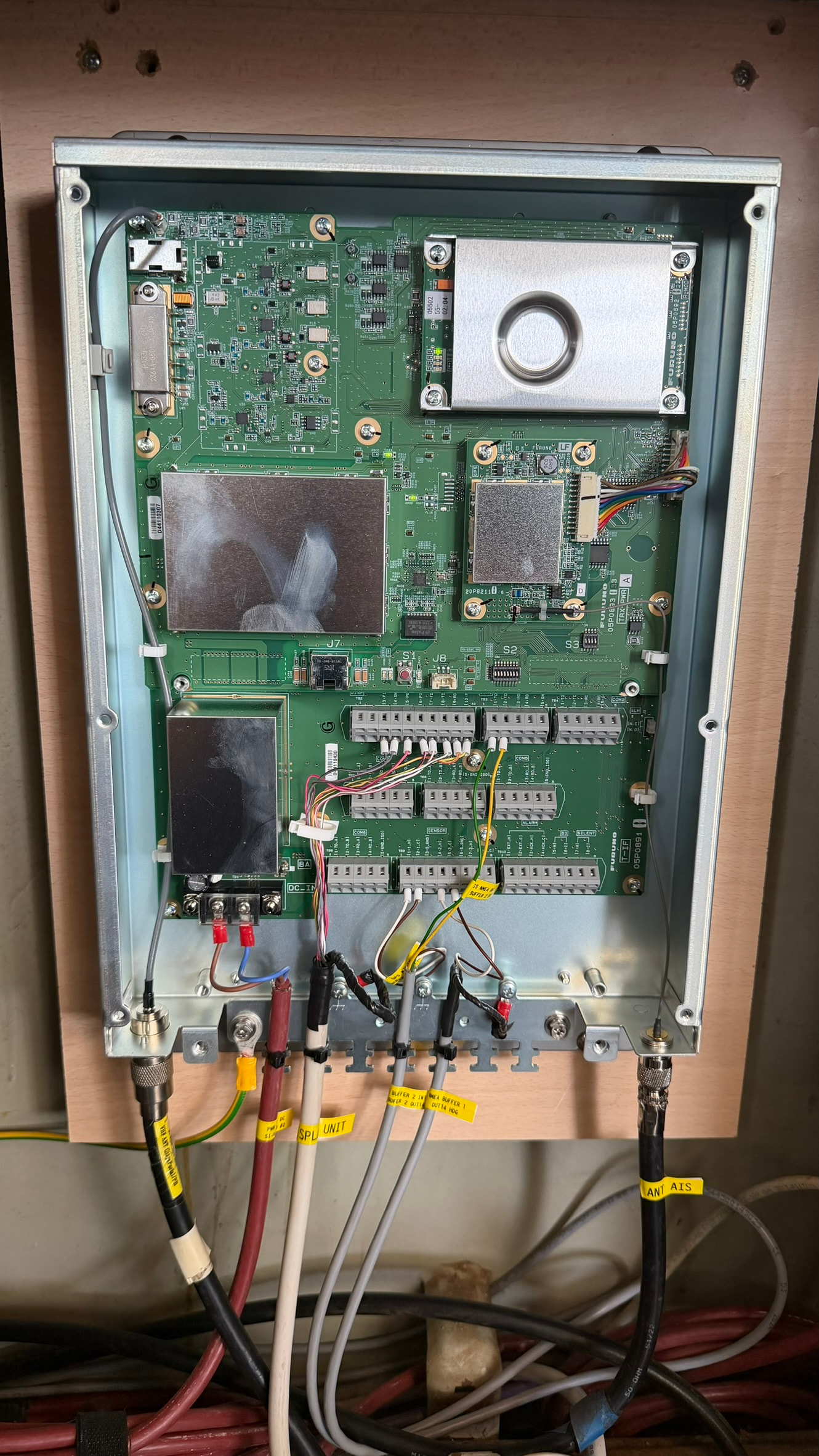

Транссивер юнит установлен на переборку недалеко от старого, с тем расчетом, чтоб на новом можно было задействовать антенные кабеля VHF и GPS от старого.

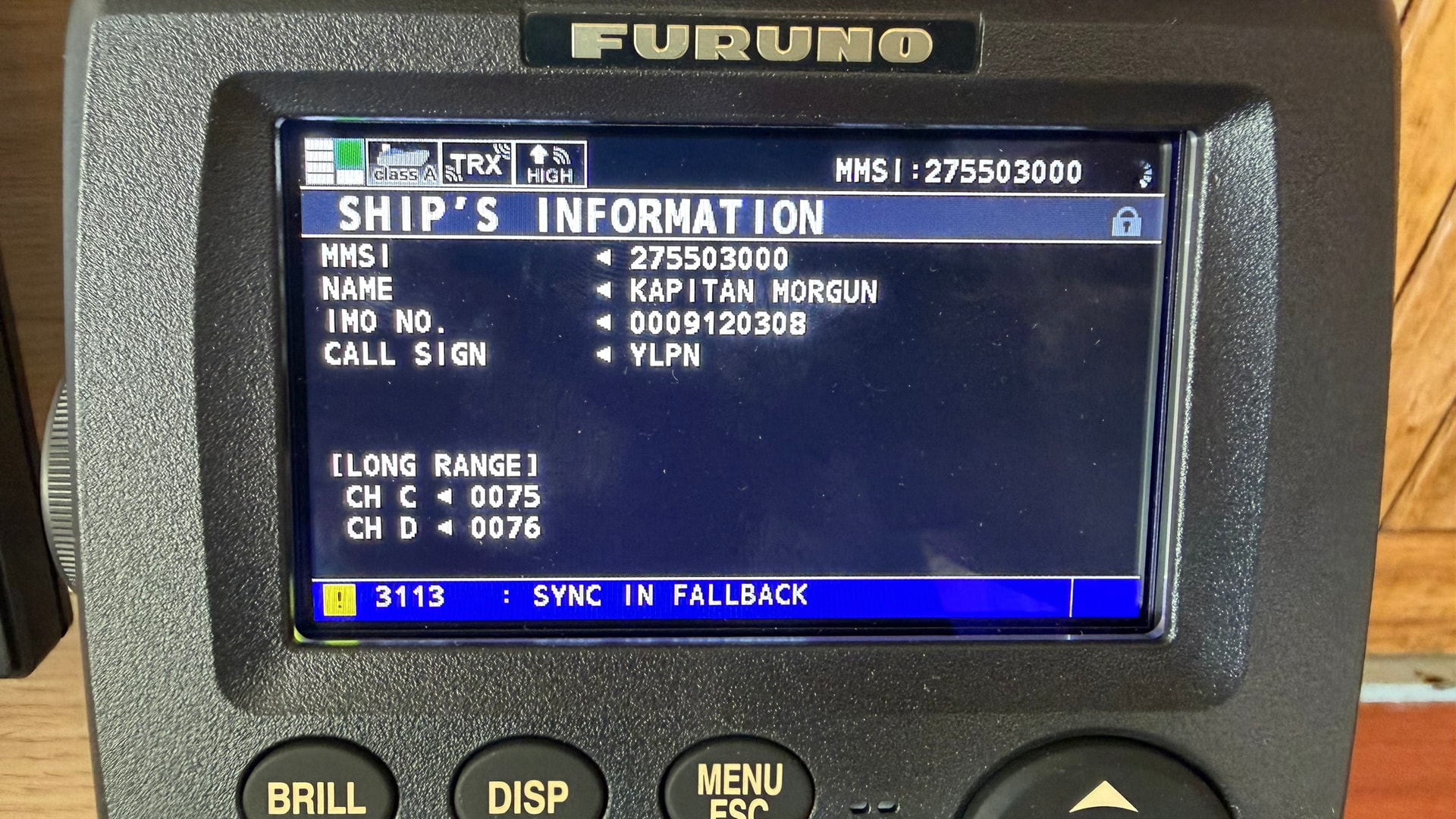

Проложен кабель для связи с Дисплей юнитом. Подключены внешние данные NMEA: HDG, GPS magic и выведен NMEA AIS на NMEA BUFFER 2 для разводки по потребителям.
Через дисплей юнит введены данные судна (IMO, MMSI, Ship Name, Call singh) и место установки антенн.
