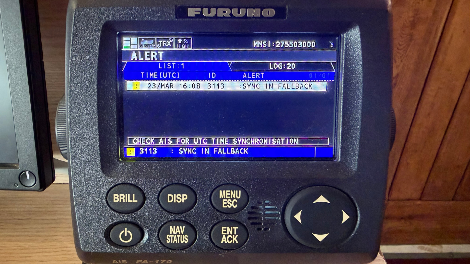

3-4 раза перезапускал всю станцию АИС по питанию, с отключением на 15 минут.

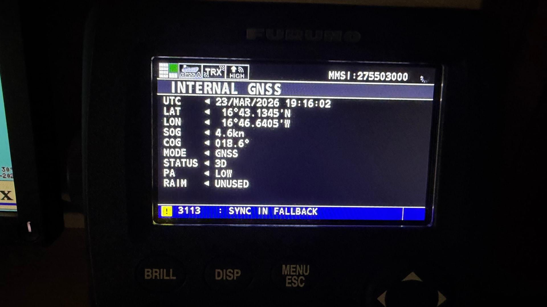

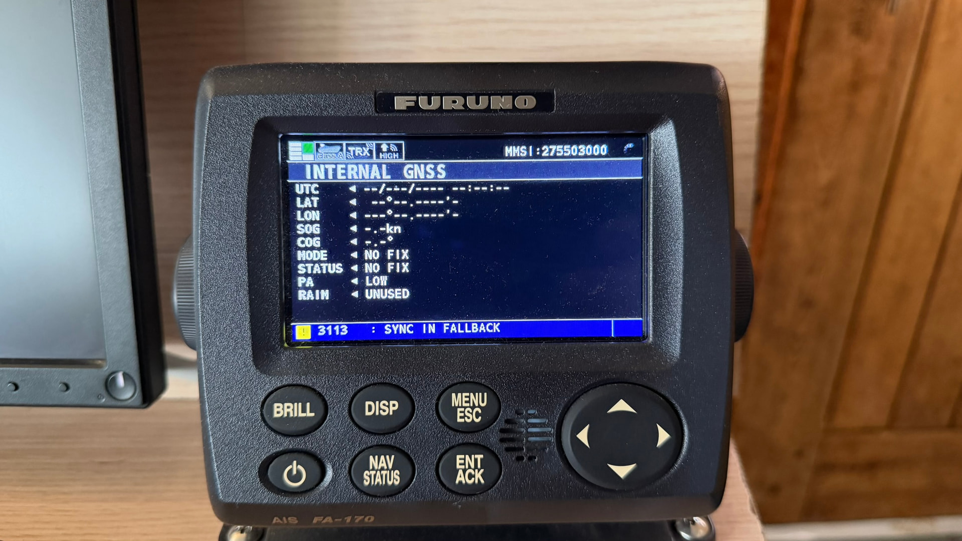

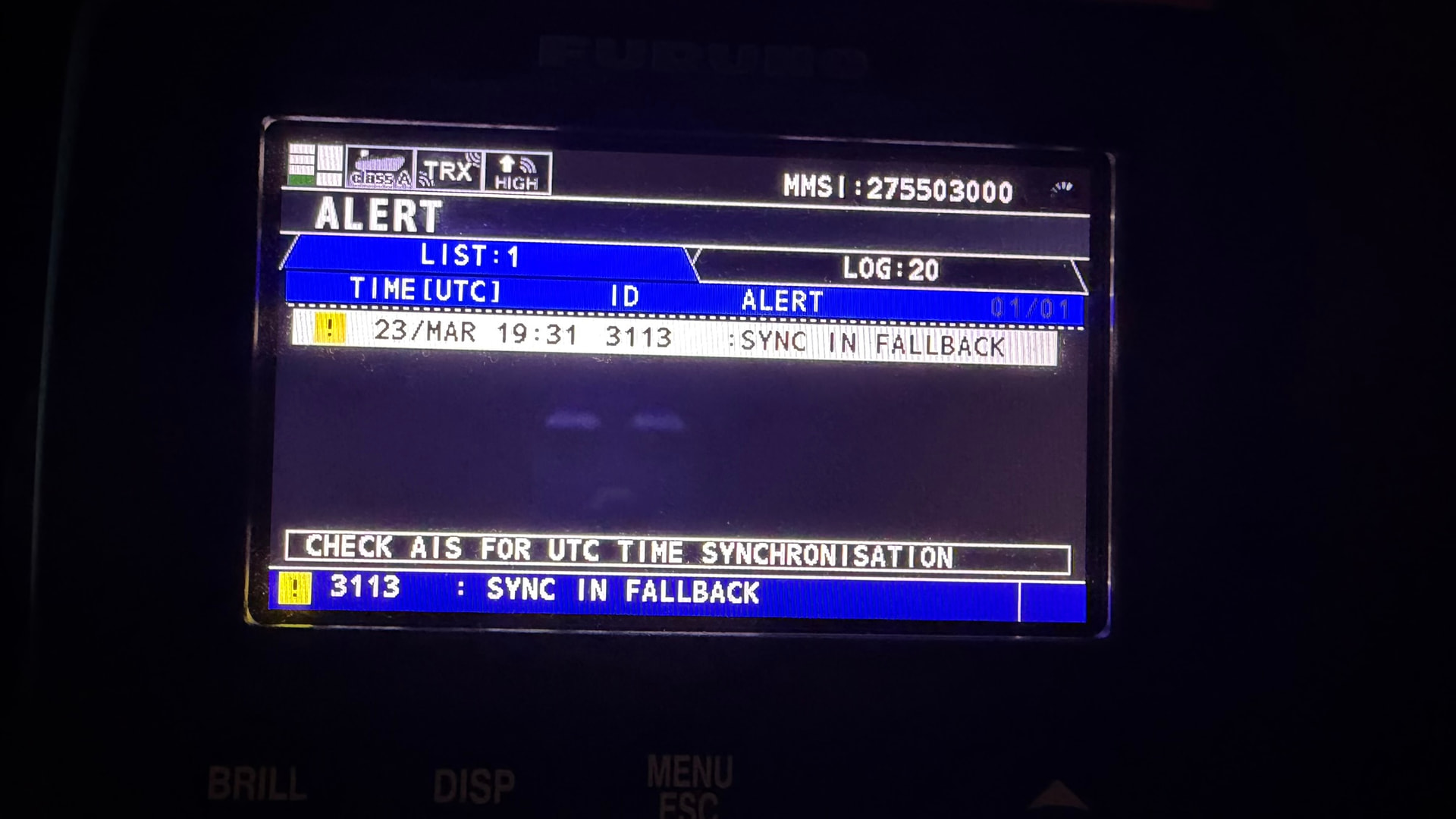

После одного из перезапусков обнаружил, что стала повляться ошибка 3113 “SYNC IN FALLBACK“. Сделал проверку Internal GNSS - станция не видит ни каких данных о своей антенны GPS, при этом данный внешнего GPS на нее поступают исправно.

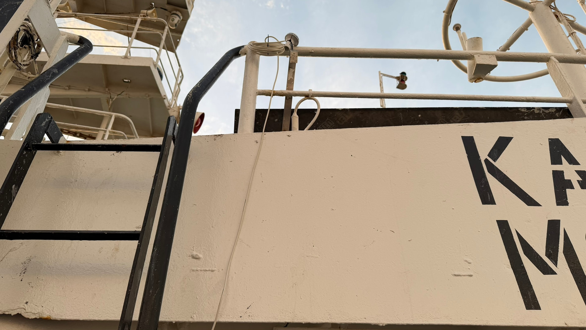

Подкинул на станцию АИС родную GPS антенну Furuno GPA-170. Станция увидела внутренний GPS, но ошибка ни куда не пропала.

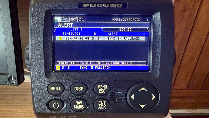

Так же после очередного перезапуска ошибка не пропала (вообще она появлется минут через 15 после включения):

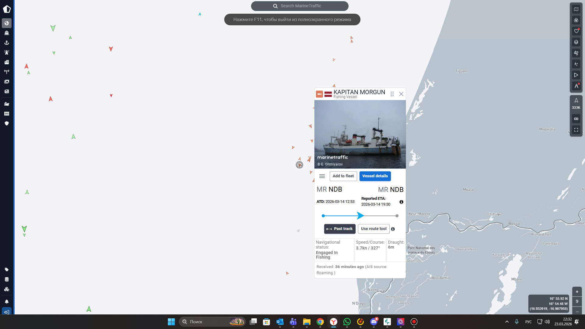

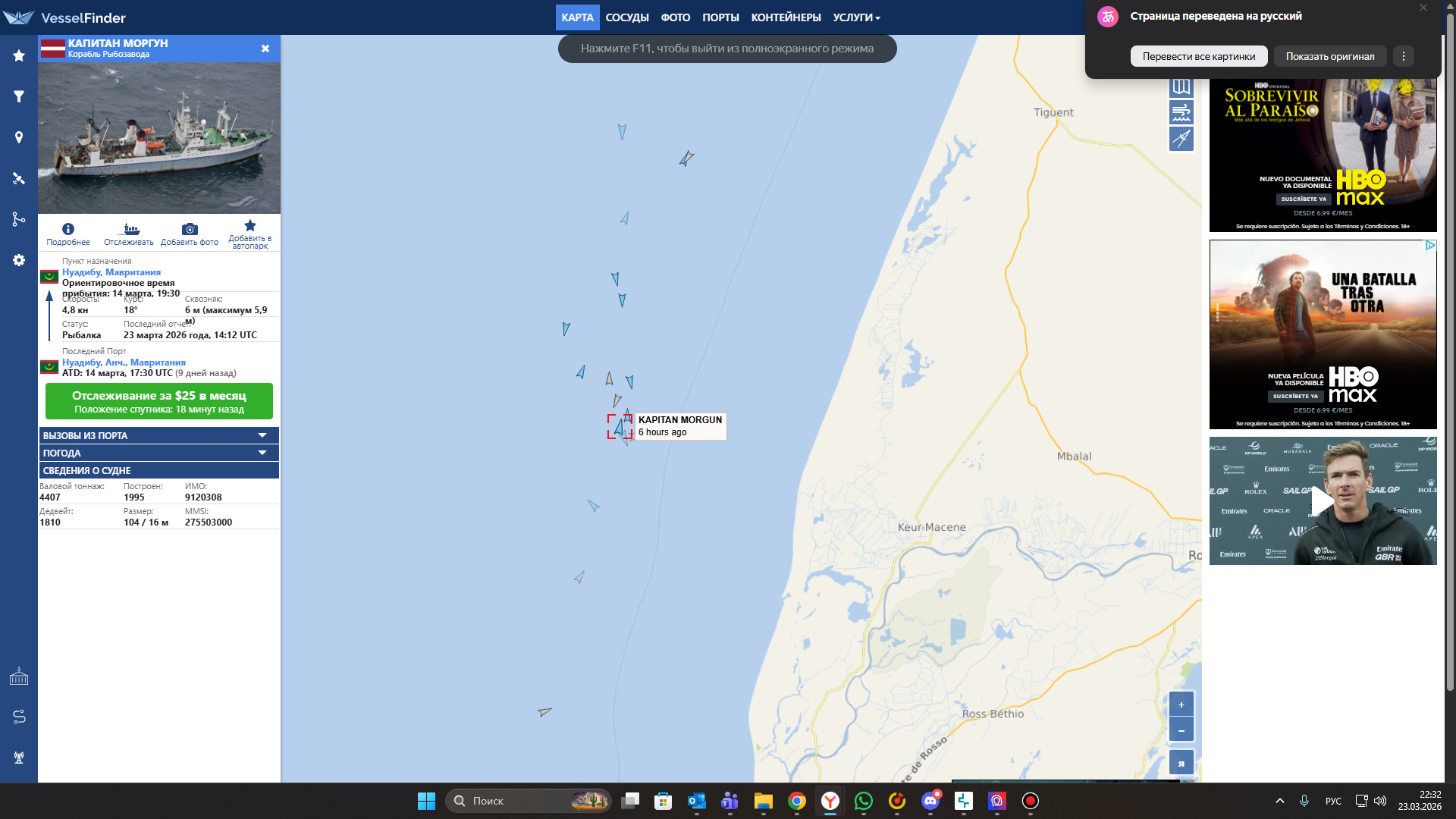

В 20:00 при вечерней проверке обновления позиций на мониторингах обнаружил, что примерно на 19:50-19:55 наша позиция на Маринтраффике обновилась, при этом ошибка 3113 “SYNC IN FALLBACK“ пропала, хотя до этого весь день висела мертвым грузом независимо от внутренней антенны GPS. На Весселфиндер в бесплатной версии по прежнему большие задержки. (Скрины сделаны на момент написания поста).
