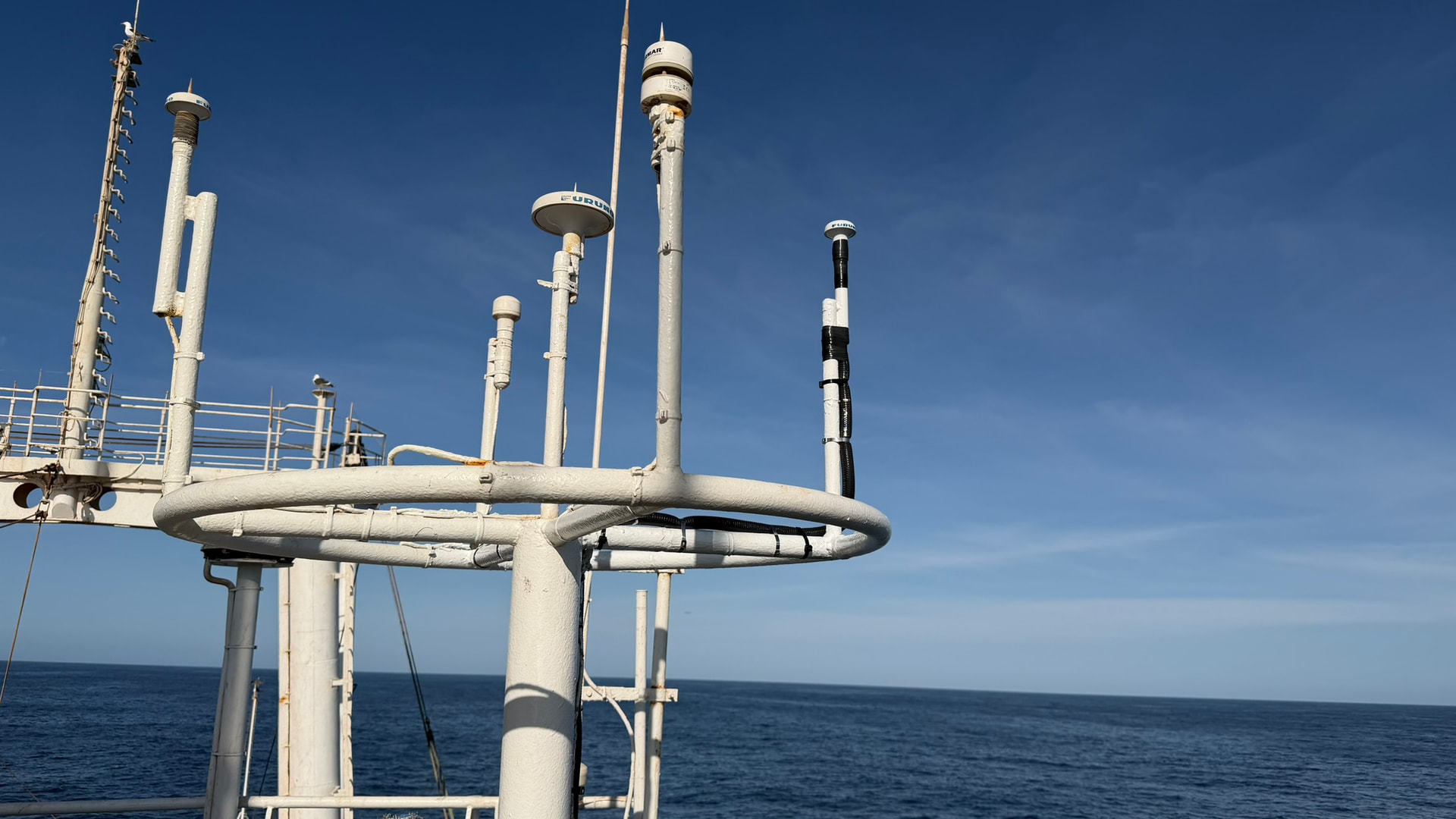

Исходя из наблюдений и размышлений по поводу последней долгой задержки обновления данных судна на он-лайн мониторингах KM AIS - долгое отсутствие обновлений на мониторингах - #3 by SonarREC2 было принято решение о замене GPS антенны.

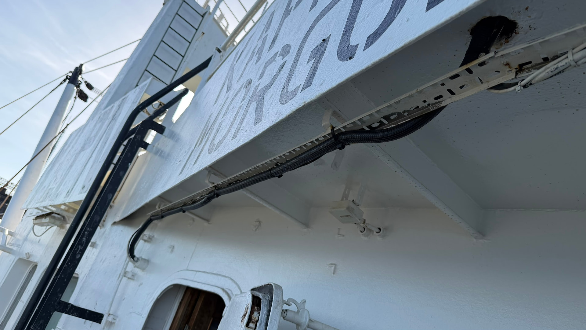

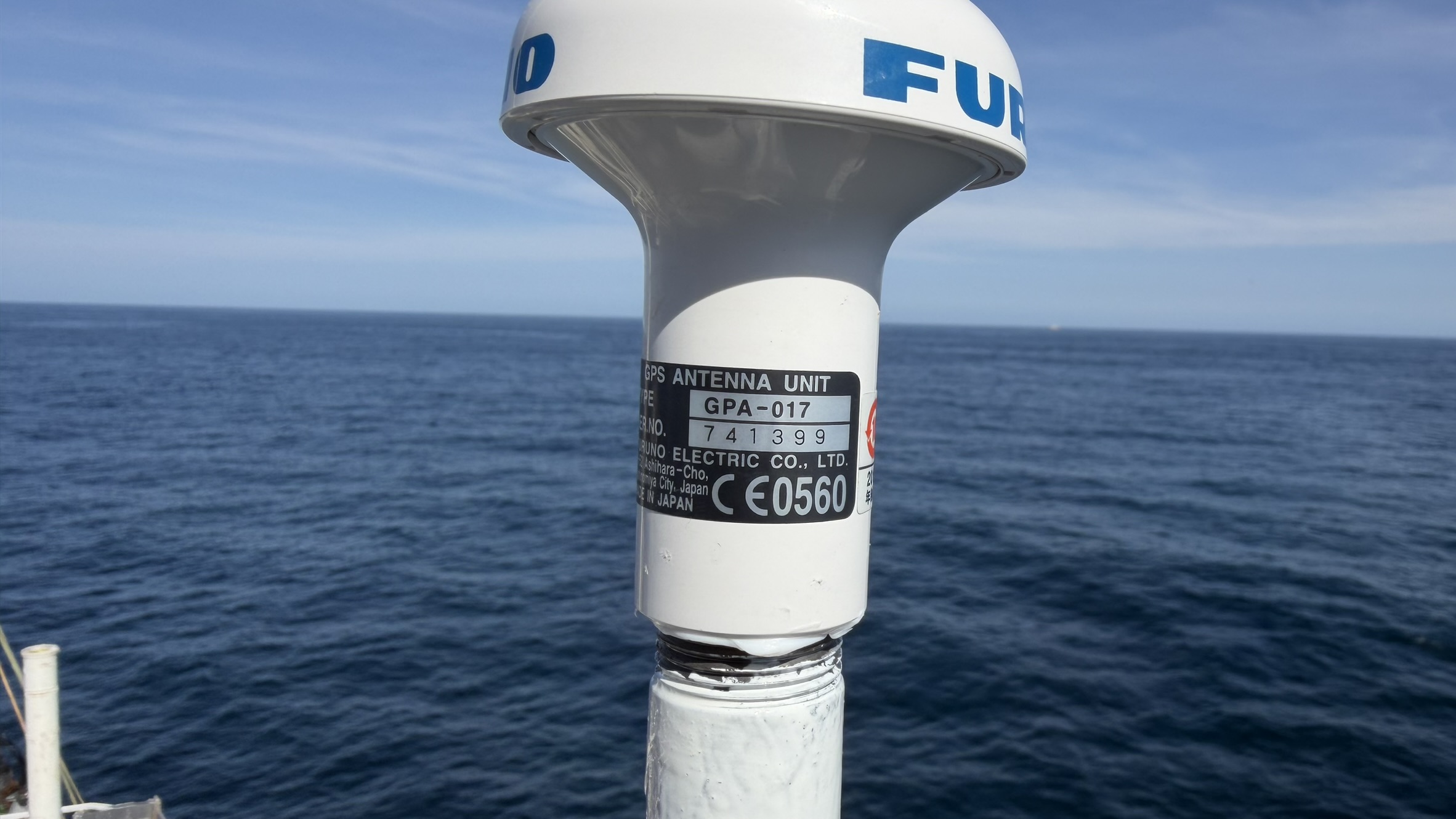

После установки нового AIS FFuruno FA-170 была оставлена в работе старая антенна от AIS Sailor. Сегодня она была демонтирована в антенной мачты, на ее место приварено новое крепление, все загрунтовано и покрашено. Установлена новая антенна Furuno GPA-017 s/n: 741399. А кабель от антенны до приемопередатчика упакован вы гофру.
