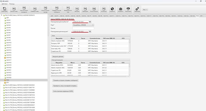

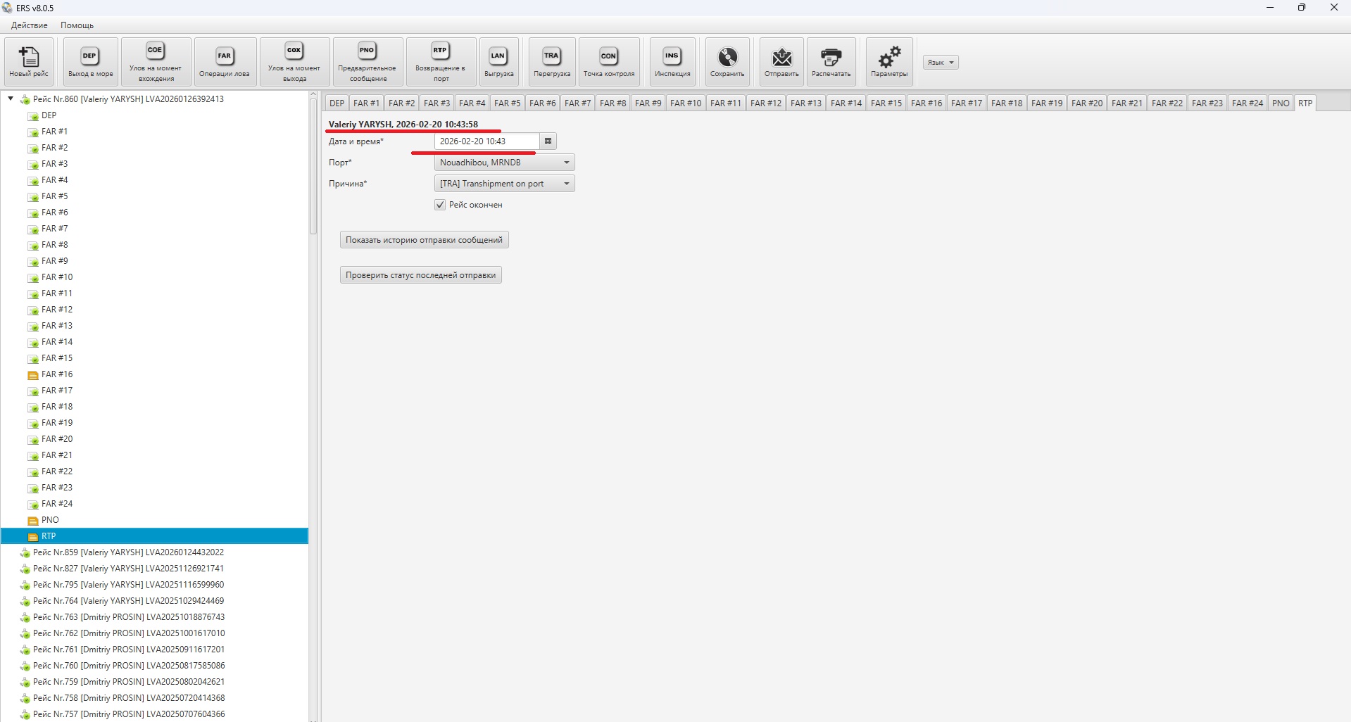

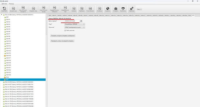

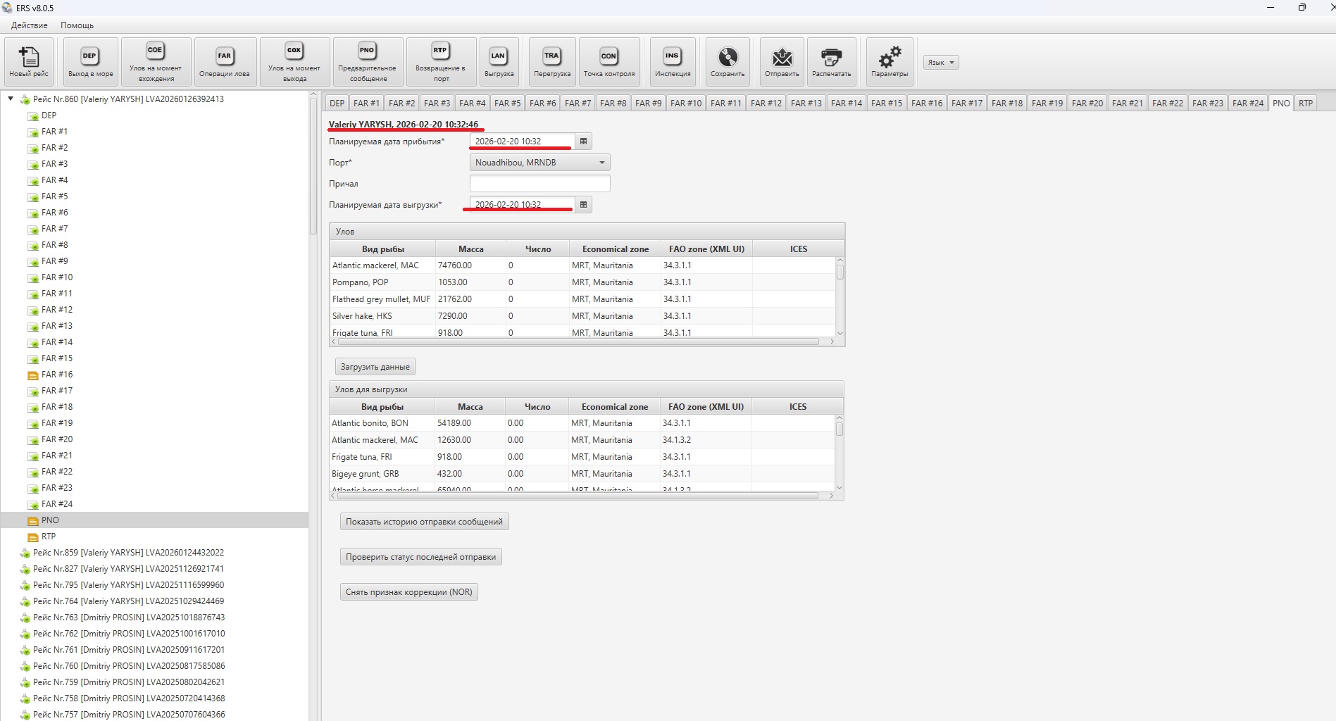

Сегодня при заполнении форм PNO и RTP в журнале ERS столкнулся с проблемой, что программа, при сохранении формы сохраняет установленное дату и время планируемого прибытия и фактического, но после отправки и в распечатке PDF файла сбрасывается на время создания формы.
Перезапуск ПО и попытка корректуры без успехов - формы после отправки все равно дают время их создания (которое по всей видимости соответствует латвийскому)
