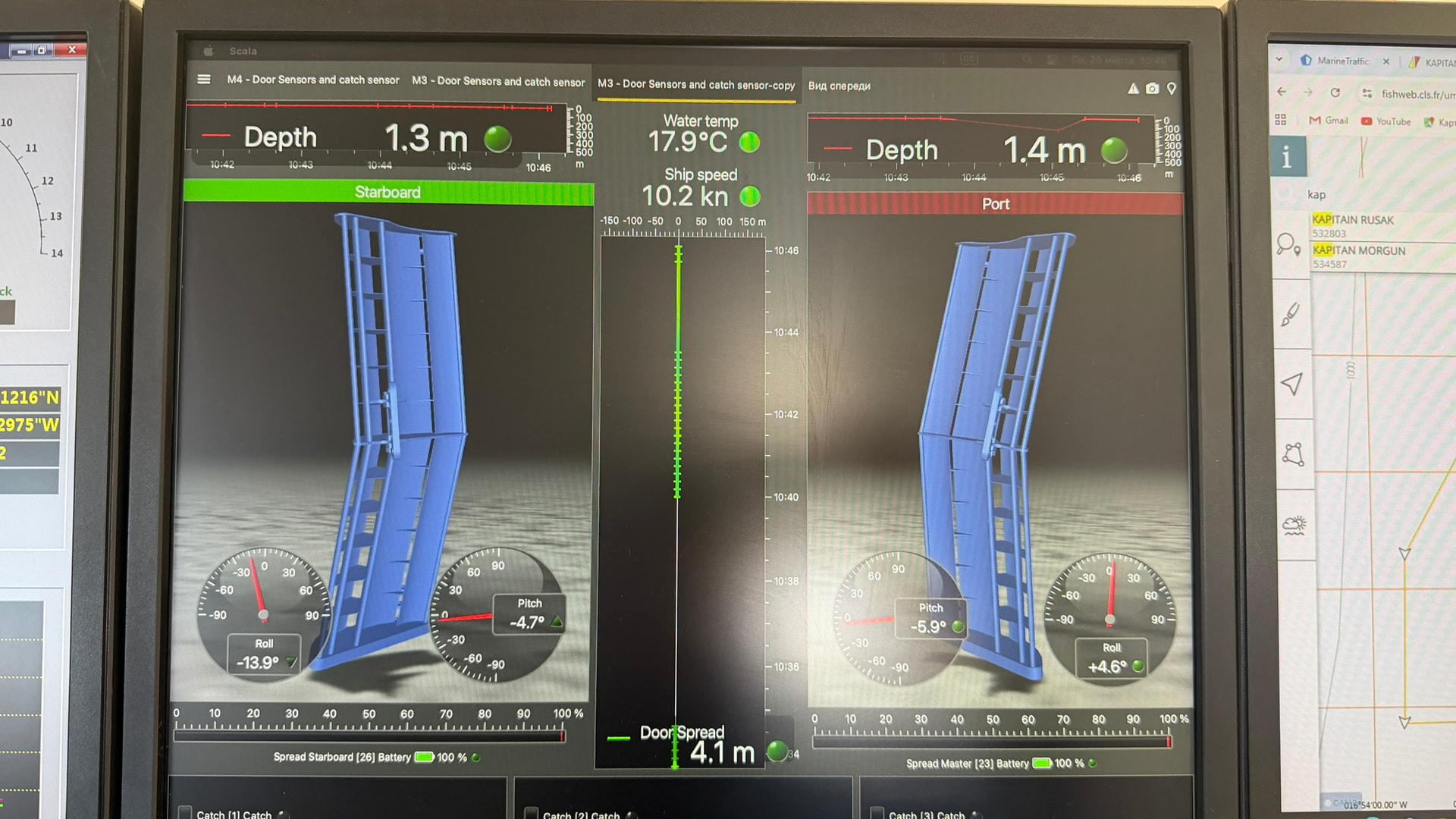

При проверке на тестовом гидрофоне оба датчика Master и Slave, приблизительно в течении получаса, показывали одинаковую “глубину” 0.8-2м и держали распор 3-4м.
При первой возможности данная пара будет проверена в воде.

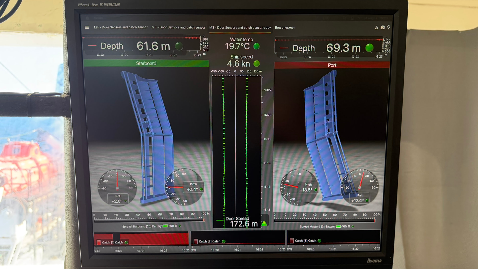

Датчики Marport Door Master s/n: (ID) 5CE584B и Marport Door Slave s/n: (ID) 58AF57C установлены на трал взамен севших. При тралении распор держится стабильно, а разница по глубине составляет 3-7м.
Штурманский состав и лебедчики удовлетворены такой работой датчиков досок, так, что данный комплект оставлен в работе до разряда батарей.

Так. Отработали мы этим комплектом 3 траления. На ночном начало проявляться странное (далее со слов КМД и лебедчиков): на малых постоянно скачет глубина на обоих датчиках - на эхолотах 18-20м, а датчики с 13-15м резко скачут на 22-26м., по мимо этого периодически сигнал с датчиков досок и вовсе пропадает, и в добавок этому датчики очень долго "раздупляются”, не только на постановке, но и при разворотах , данные начинают появляться на 150-200м ваера, чем очень не доволен КМД.
В общем и целом комплект Marport Door Master s/n: (ID) 5CE584B и Marport Door Slave s/n: (ID) 58AF57C убран в ЗИП для использования во время зарядки другого комплекта.
