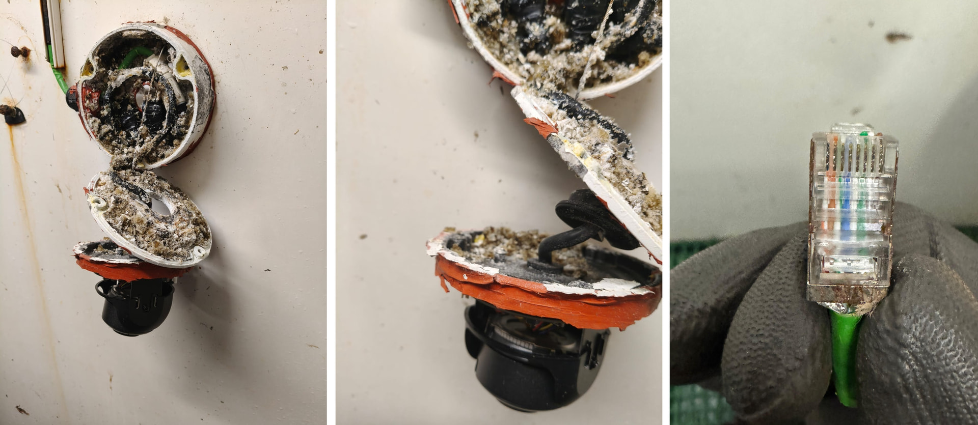

  • Проверка подключения через веб-страницу по IP - не работает.
  • Проверена индикация и “перетык” разъема на свитче KMSW3 (ниша платного интернета, где доки СТМ) - не работает.
  • Подготовлена новая камера:
    • Hilvision DS-2CD2143G2-IS
    • MAC: 24:0f:9b:45:6a:fa
  • Разобрал старую камеру и выявлено критическое нарушение герметичности монтажной коробки, которое повлекло за собой систематическое проникновение морской (забортной) воды по время замывки шкафов, рядом с которыми установлена данная камера (в 1,5 метрах). Это привело к образованию кристаллизованных солевых отложений внутри корпуса и на контактных группах.
  • Контакты на камеры почистил, но камера всё равно не включается. Вероятнее всего произошел какой-то пробой в камере через сигнальные пары.

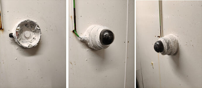

Фото до замены:
Фото после замены:
