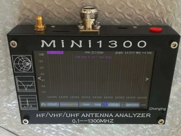

В комплекте с MINI 1300 также идет набор для калибровки которую требуется провести перед началом работы с прибором. На первом фото показан сам этот набор, а на втором какие заглушки надо ставить для правильной калибровки прибора.
Для того чтобы откалибровать прибор нужно зайти в меню конфигурации и выбрать опцию Calibration. Потом выбираем OSL Calibration и начинам калибровку меняя каждую насадку под опред. тип сканирования.
