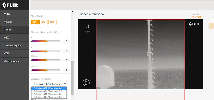

05.02.2023 - Camera FLIR. Настройка перевернутого изображения и реверсивное управление джойстиком
05.02.2023 - Camera FLIR.После отключения / включения или замены камеры FLIR M364С настройки камеры (изображение и управление) сбрасываются по-умолчанию в такое состояние, когда крепление камеры находится снизу. В нашем случае крепление камеры находится сверху, т.е. камера находится в подвешенном состоянии, соответственно необходимо перевернуть изображение и изменить управление.Для этого необходимо зайти на веб-интерфейс камеры, через соответствующий IP-адрес в браузере, ввести логин пароль. Далее заходим и выбираем следующие настройки:Terminal → Mirroring/Inversion -->> Ball down Off / Rearview Off

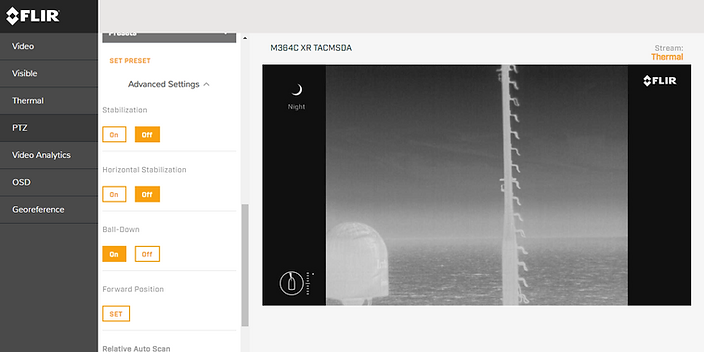

2. PTZ → Advanced Settings -->> Ball-Down —>>> ONТакже, во вложении инструкция в электронном виде. M300-Series camera Installation & operation instructions 71004 (Rev 5) (EN).pdfDownload PDFВозможно данная информация будет полезна.
