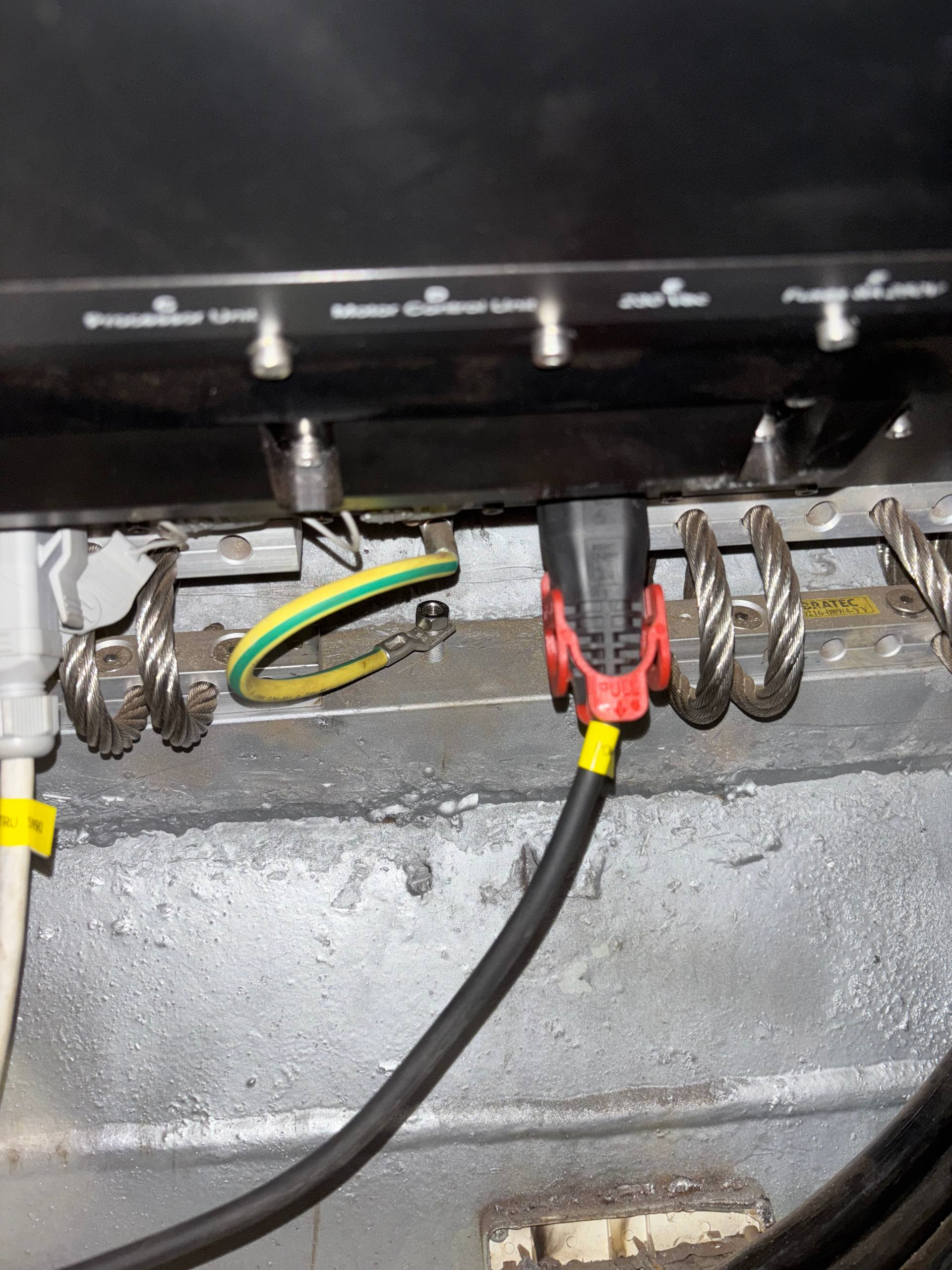

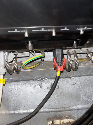

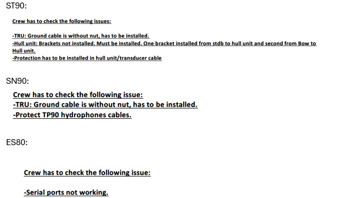

FF - замечания от SIMRAD по результатам установки ST90, SN90
Необходимо закончить с кабелями заземления на ST90, SN90 для TRU

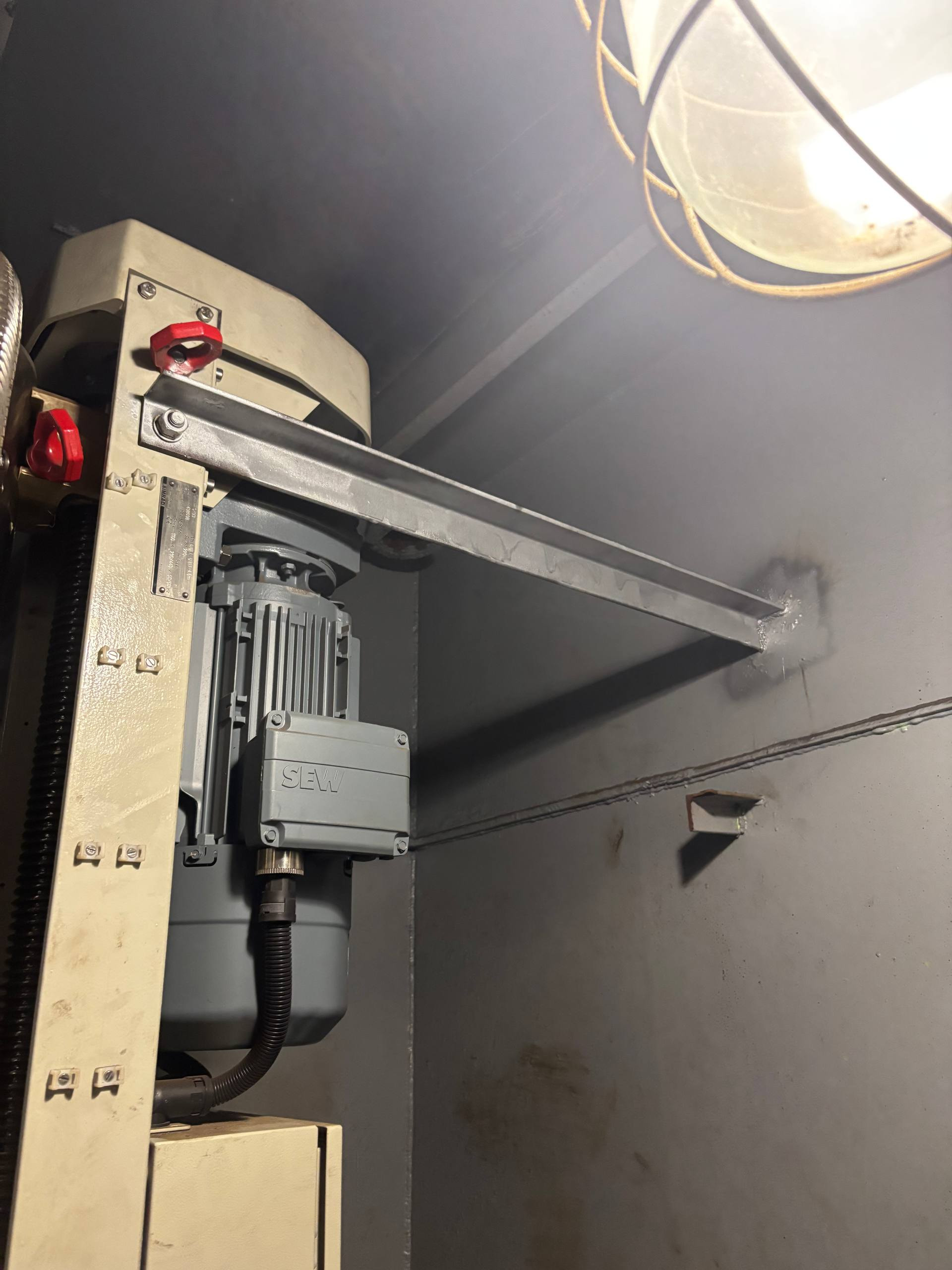

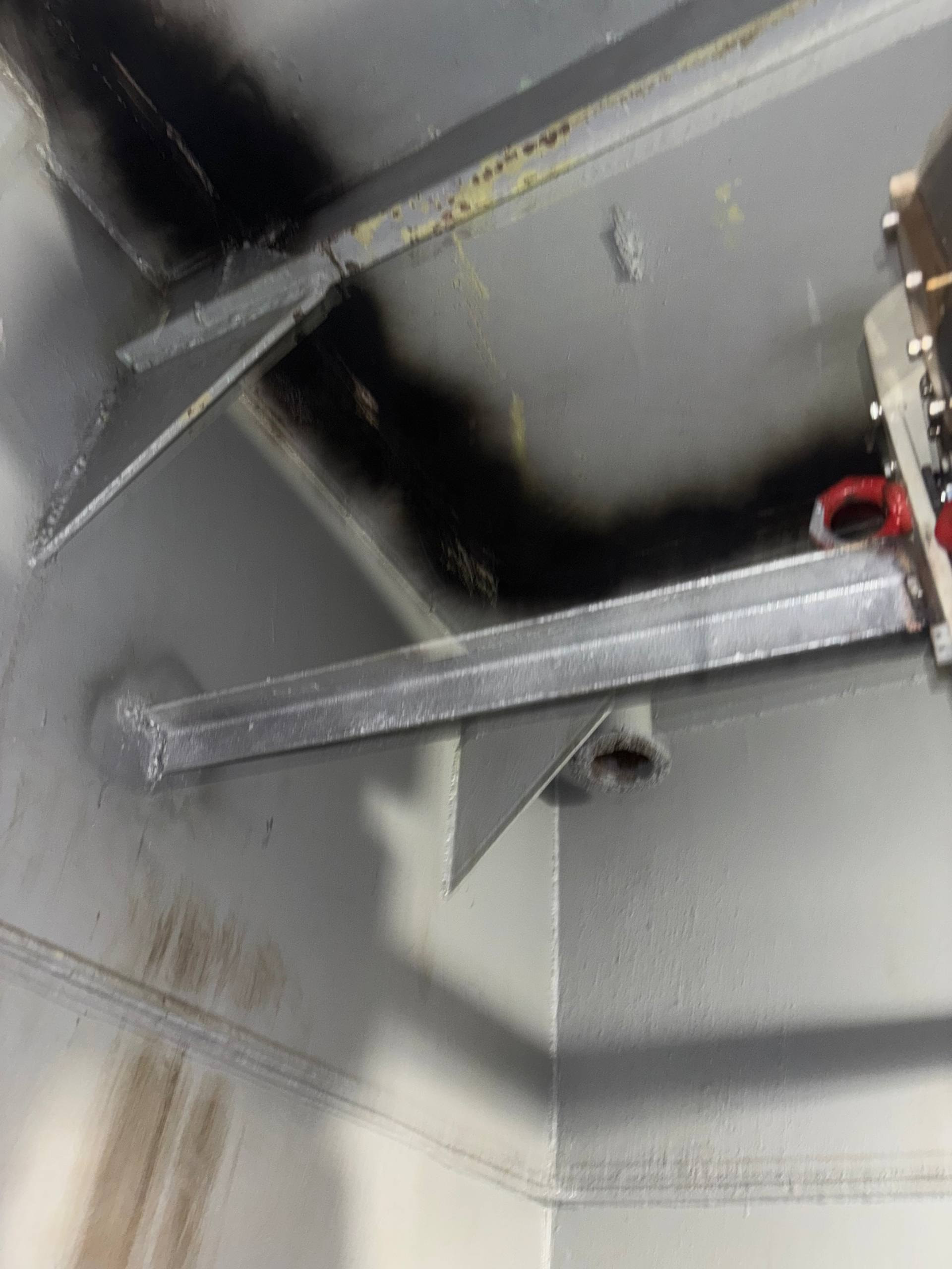

И самое главное - держатели для ноги к переборкам - от правого борта и от носа
Чтобы ее раскрепить, без этого - ни в коем случае не пользоваться, не опускать ногу!
Remember to dont use st90 sonar in movement until brackets will be in position. Is mandatory before use it otherwise vibrations could be quite strong !!!
KD_2026-03-10_SR_DAVID-LASSO_FISHING-FORCE.pdf (3.6 MB)

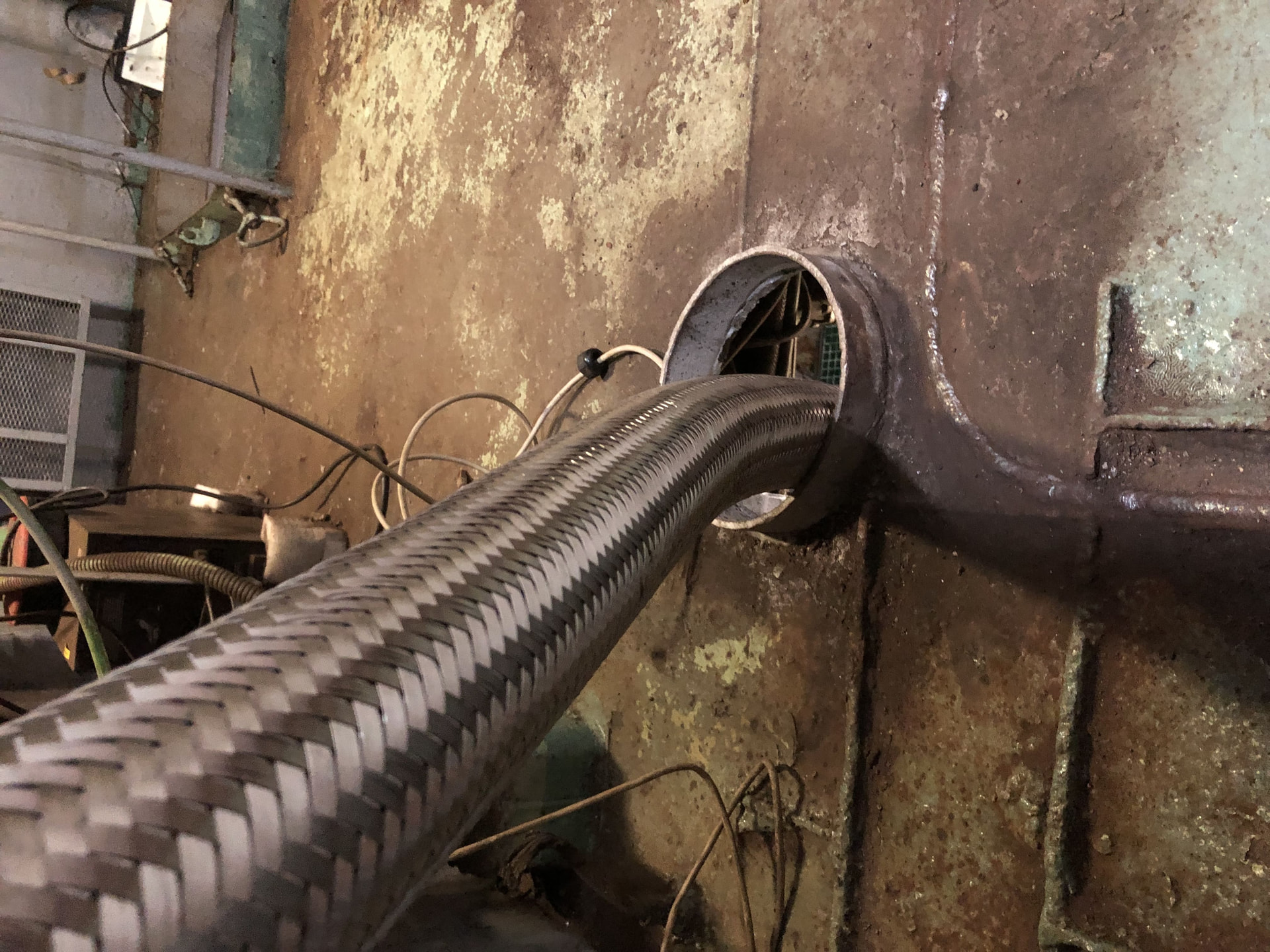

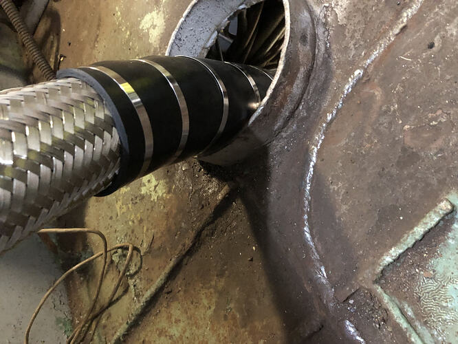

Замечания устранены по заземлению+ сделаны уголки для Hull Unit, осталось лишь сделать прокладку между стаканом и кабелем ST90
Прокладка между стаканом и кабелем ST-90 сделана.
